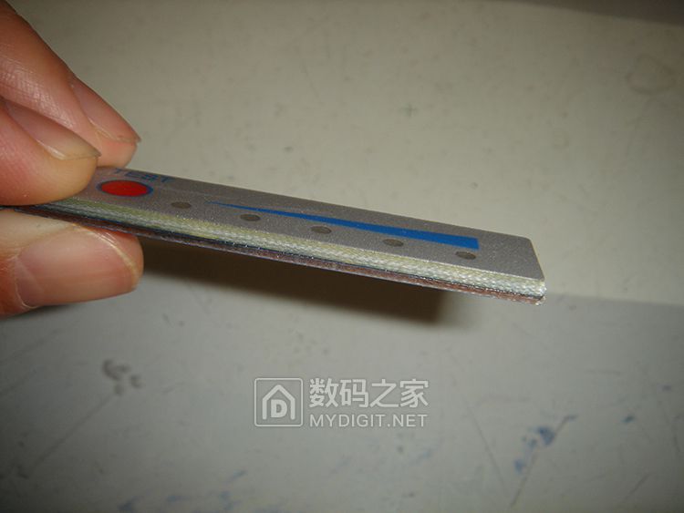

翻出来一个电池的电量显示板
很简单的那种,两根线,5个灯,通过测量电池电压大概显示电池电量
尺寸不是很大,一般都事粘在什么东西上用
上面什么标签都没有,不知道适合什么样的电池
随便找了个12V蓄电池试试,只能亮一个最低电量的灯
以为就是12V的,把稳压电压调到15V试试,发现还不行
有可能是适合更高电压的显示板
既然如此,只能拆开看看究竟是怎么回事了
研究一下它的结构,应该是多层的,最底下是线路,上面粘了一个框架,表面贴上贴纸
研究清楚结构,用刀片从侧面插入,将贴纸挑开
果然,就是这样拆的,最底下是线路,中间有一个框架,将整体分为3个格子

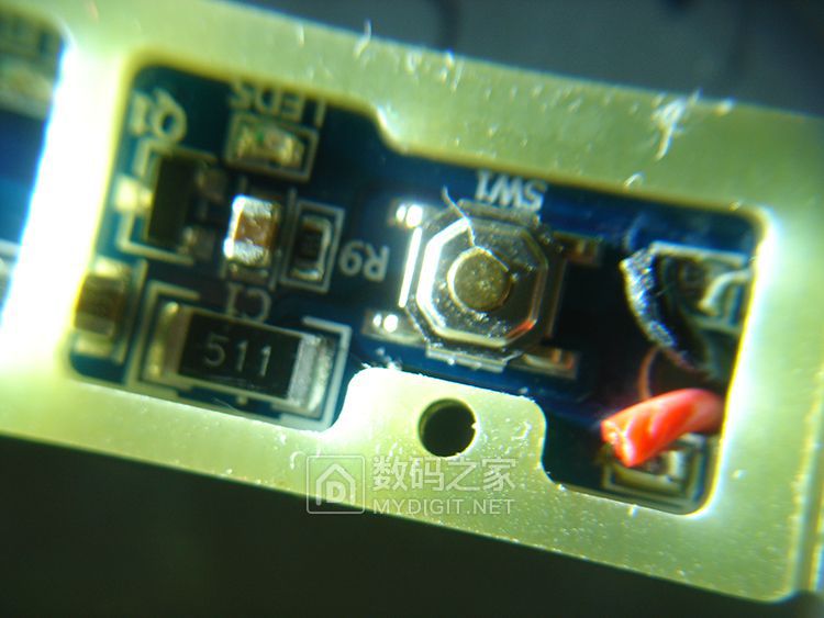

第一个格子,这是引线的接口,还有按键开关
中间,里面有一个TL431还有一个LM339,4路电压比较器
最后一格,里面几个电阻和1个三极管

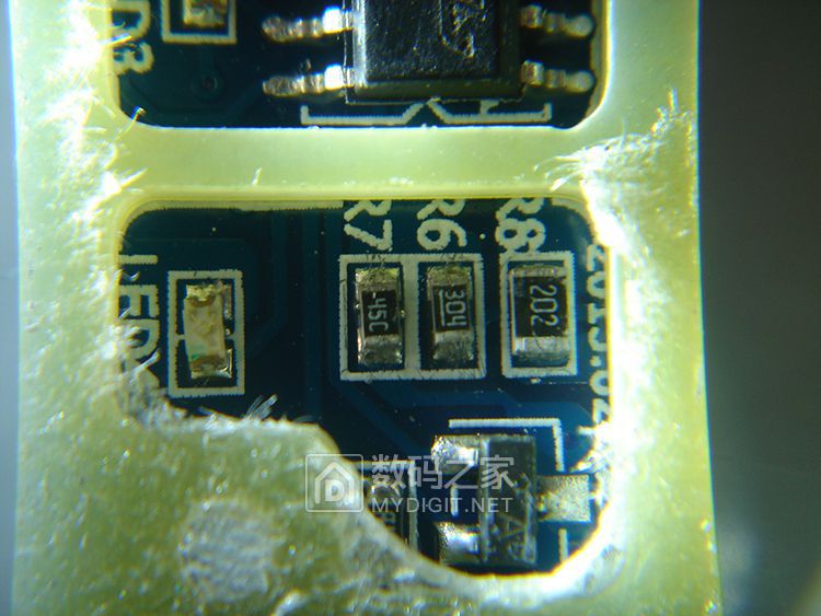

说干就干,检测电池电压的分压电阻就是第3格里的R6和R7
标记45C的R7阻值是E96标准,代表28.7KΩ,真是奇怪的阻值
根据计算结果,把R6改成110KΩ即可让电量显示板适用12V蓄电池
找了半天,没有110KΩ的电阻,如果调整R7的话,R6更不是标准阻值
于是,决定采用电阻串联的方式获得110KΩ电阻
先找了一个废板,拆出一个10KΩ的0603贴片电阻
和R7固定
100KΩ的电阻只有0805的,就用0805封装的吧,还好能放下
电阻另一端用跳线接到电池端
至于原来的300KΩ电阻,固定在一旁,以备将来恢复时可用

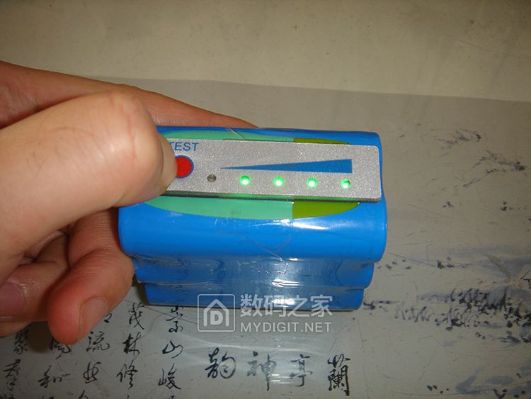

通电试试,不错,12.2V即可点亮4个LED
11.42V可用点亮3个LED,此时对应单电池3.8V
10.64V可以点亮2个LED,对应单电池3.54V
继续降到10.38V,只剩下1个LED了
到10.12V就只剩下显示LowBAT的红色LED了
此时单电池约3.37V,也差不多是锂电池的终止电压了

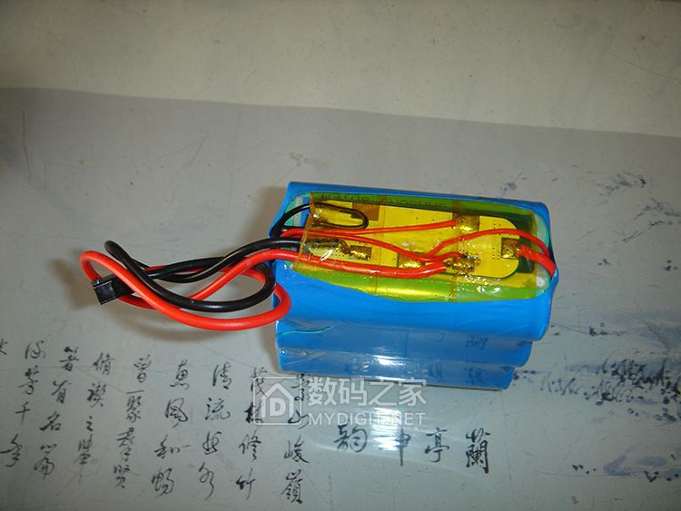

拿出准备安装的12V电池组,这是一个2并3串的电池,正好适用于这个电量显示板
研究一下电量显示板的安装位置
一开始准备安装再保护板上面,但是发现比较臃肿,而且不好固定
最后决定可以安装在电池侧面
这个位置比较平坦也合适
测试一下发现位置很好
将电量显示板的引线接在电池保护板上

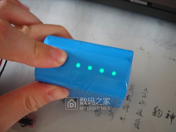

用透明胶将电量显示板固定在电池上
准备一截电池封皮,裁剪成合适尺寸
用电吹风加热,将电池包好
测试一下,发现指示灯完全可以透过电池封皮显示
原来还打算在电池封皮上开窗,现在看来可以不用开窗了
在按钮处做好记号,完工

个人看法:
1、板上Q1标号2A对应的是2N3906,是个PNP管,估计是当电子开关用,按键按下时,此管导通,给板供电。这样设计的话,可以避免按键老化后接触不良导致的供电不稳电压显示不稳定。
2、431只要满足流过的电流>1ma即可,电阻用(12v-2.5v)/1ma 大致估算一下。
3、这种LED有3ma电流就已经很亮了。电阻用(12V-2V)/3ma大致算一下。对这种装置,取值不用太精确,不偏差太多就行
好像你少问了最后那个红灯是如何点亮的问题……:lol:
如果把点亮红灯考虑进去,那么3906可能不是个电子开关,它只是用来点亮红LED的,这个板的按键就是供电开关。
