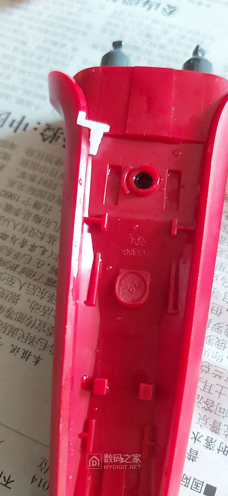

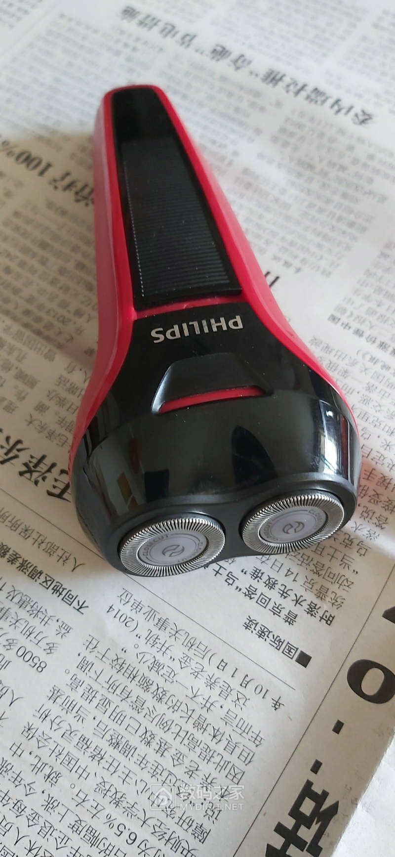

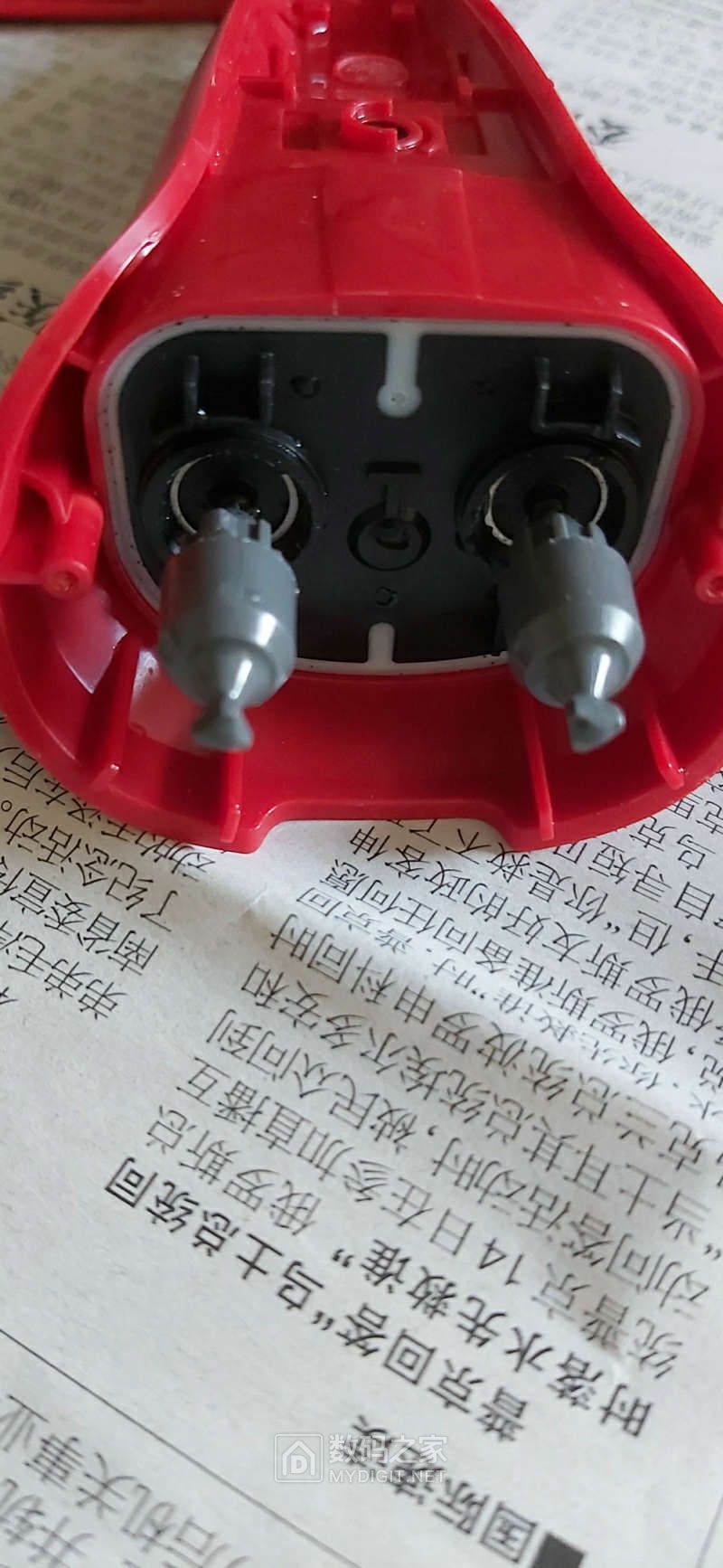

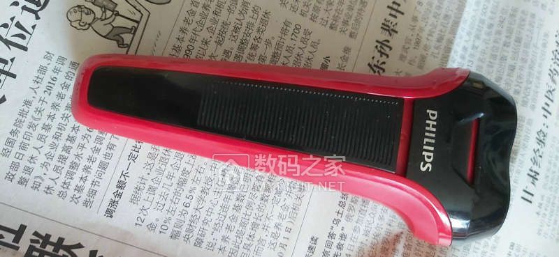

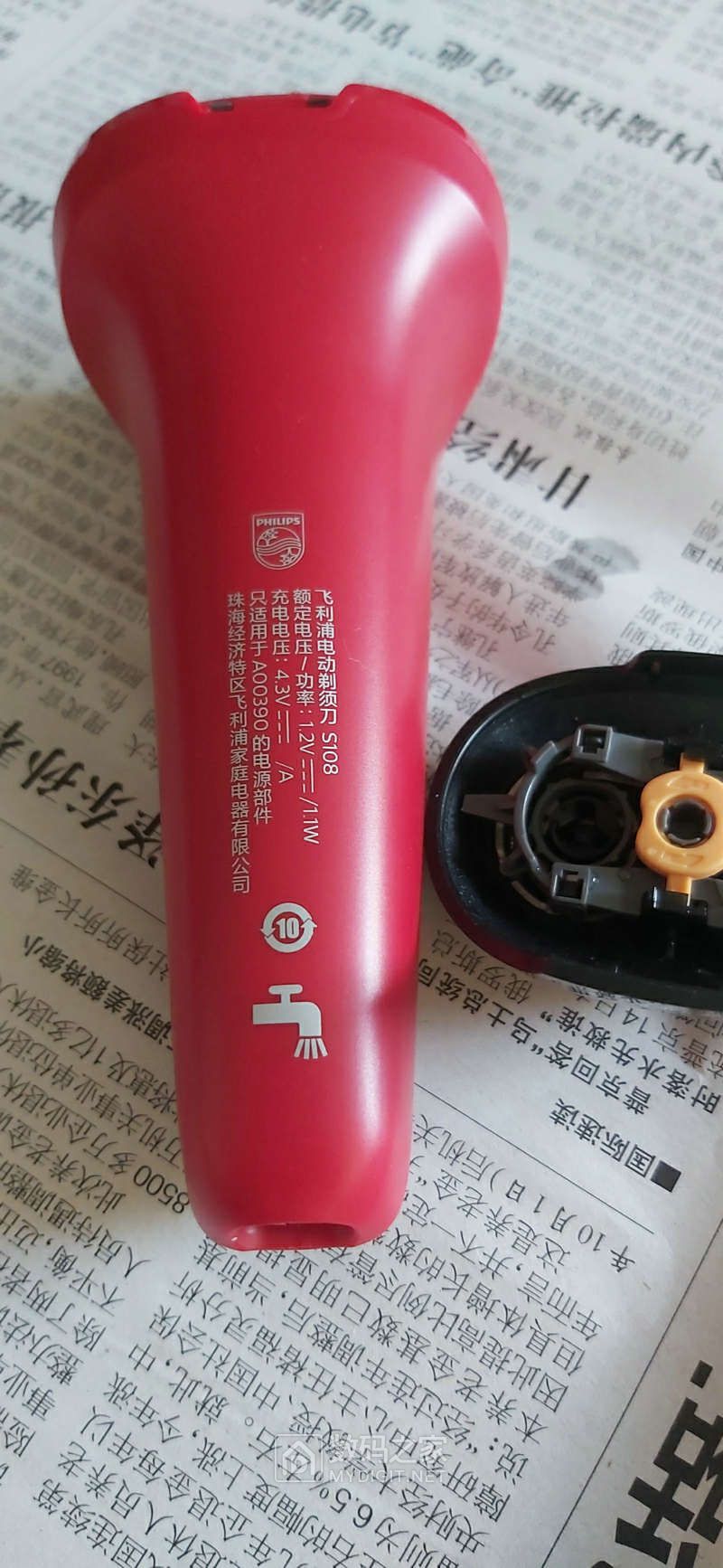

飞利浦剃须刀S108拆解首发,应是吧,没搜到其他帖子,另外换个电池,原来的容量实在是太小了。
也是通过坛子里的信息网购的,也不知道真假

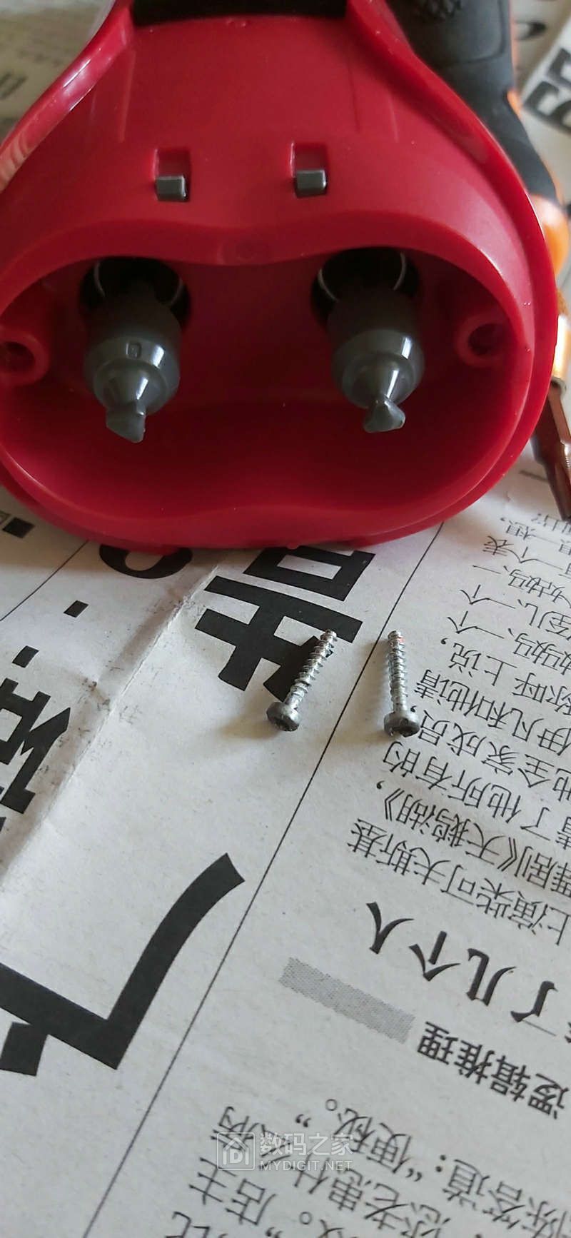

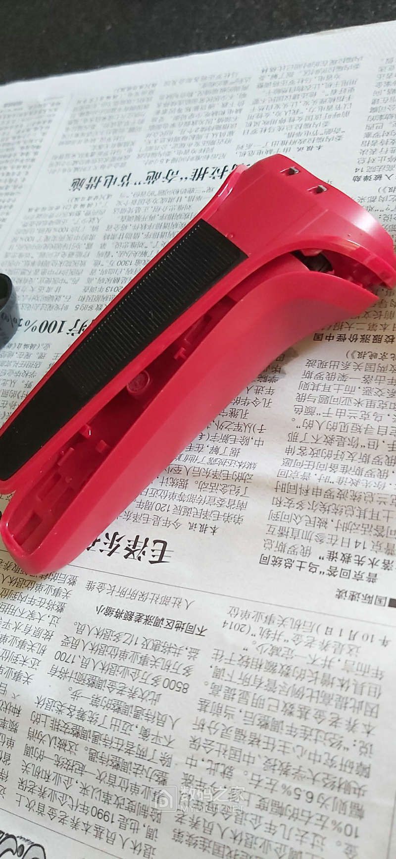

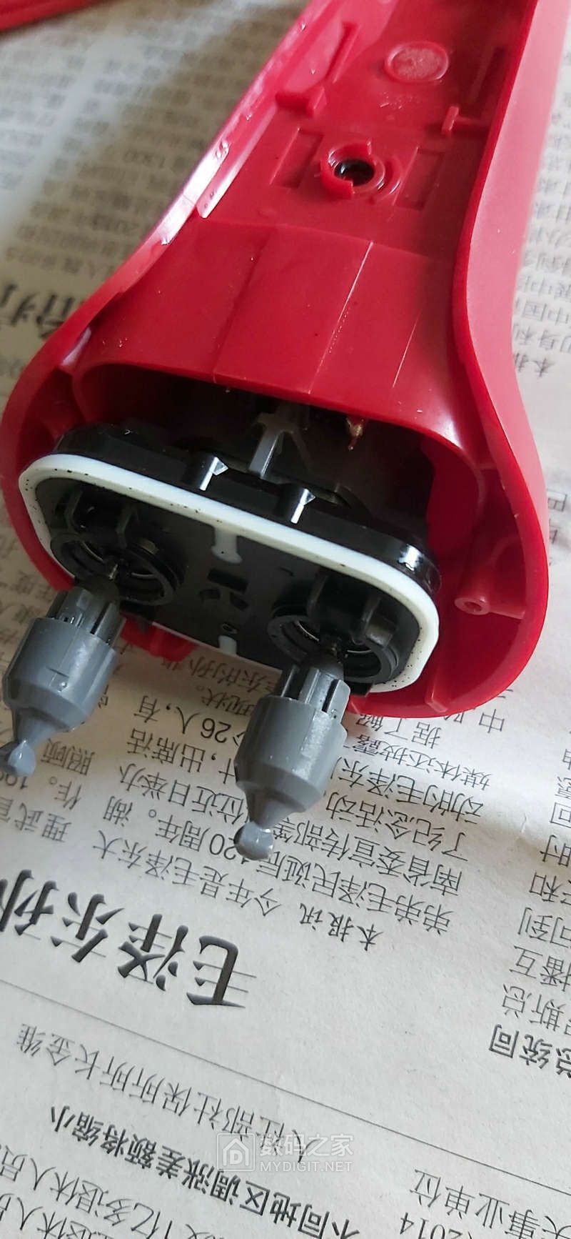

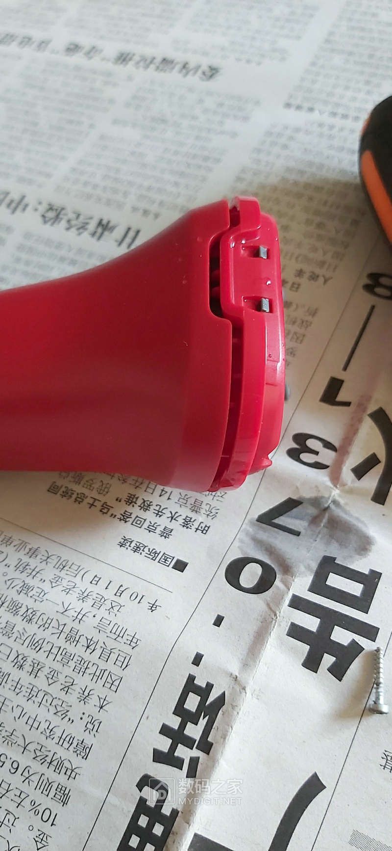

往上推一下就裂开了,不难拆

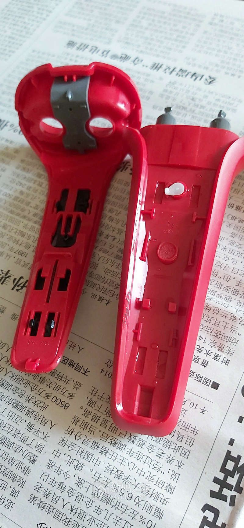

和外壳分开,里面是防水层套,白色的小点是开关
有一点点胡渣,还是会跑进去

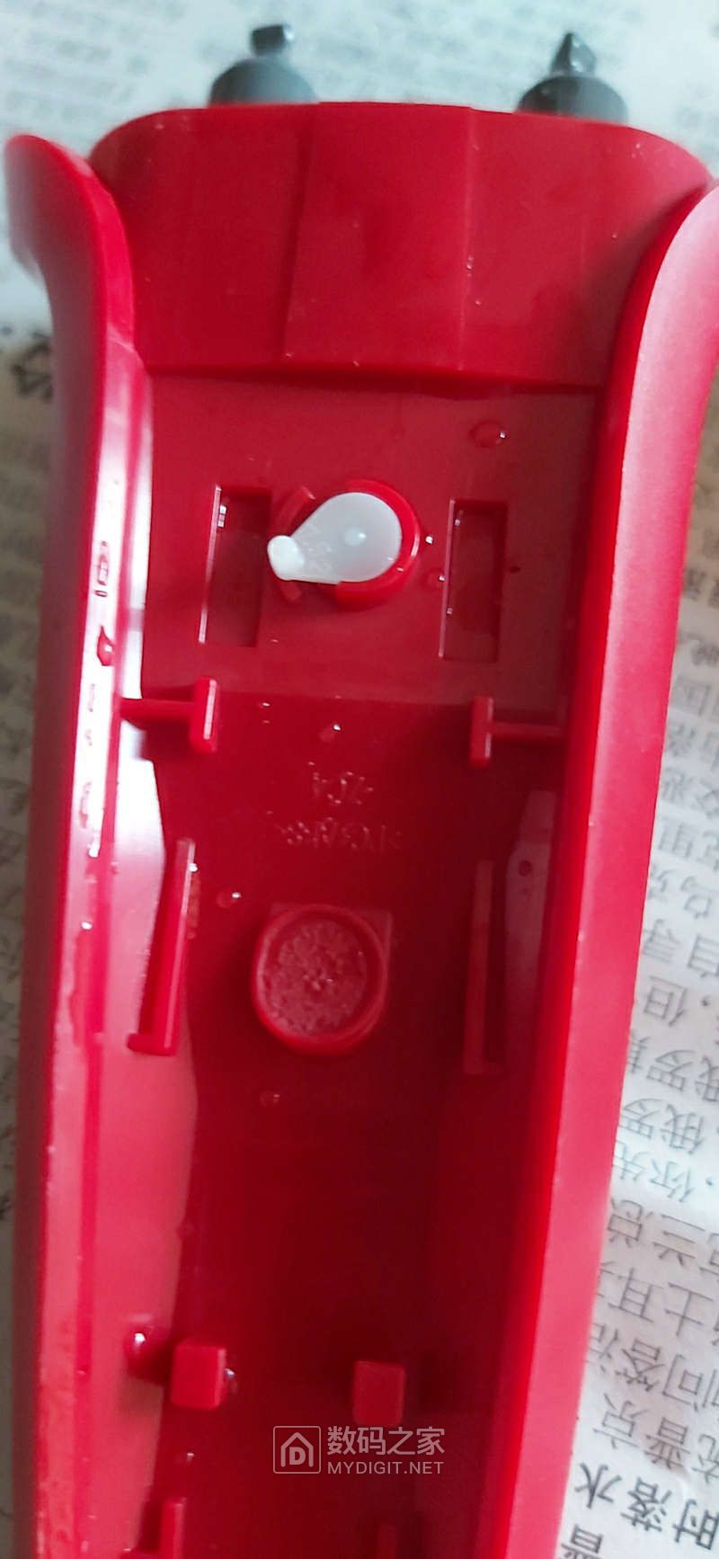

防水层有一层橡胶保护密封

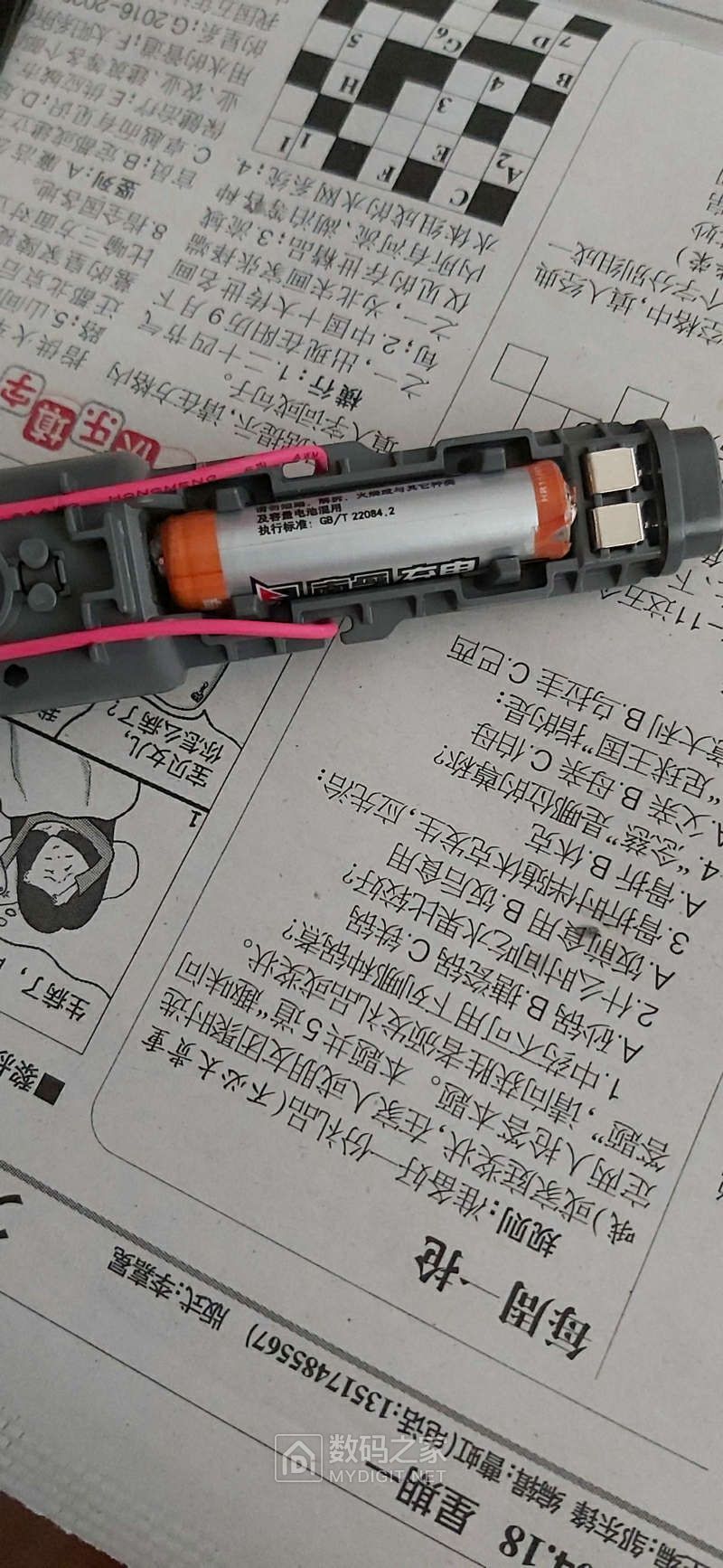

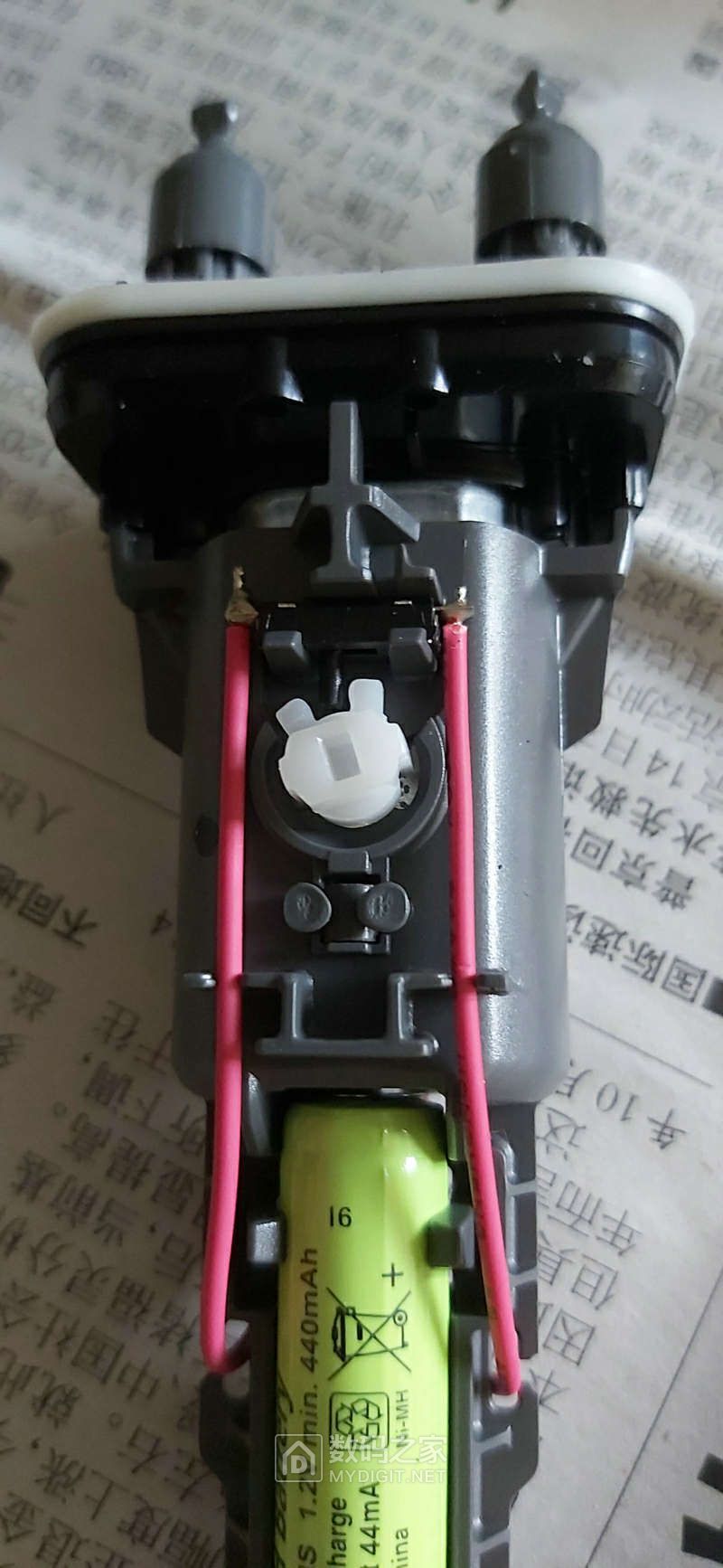

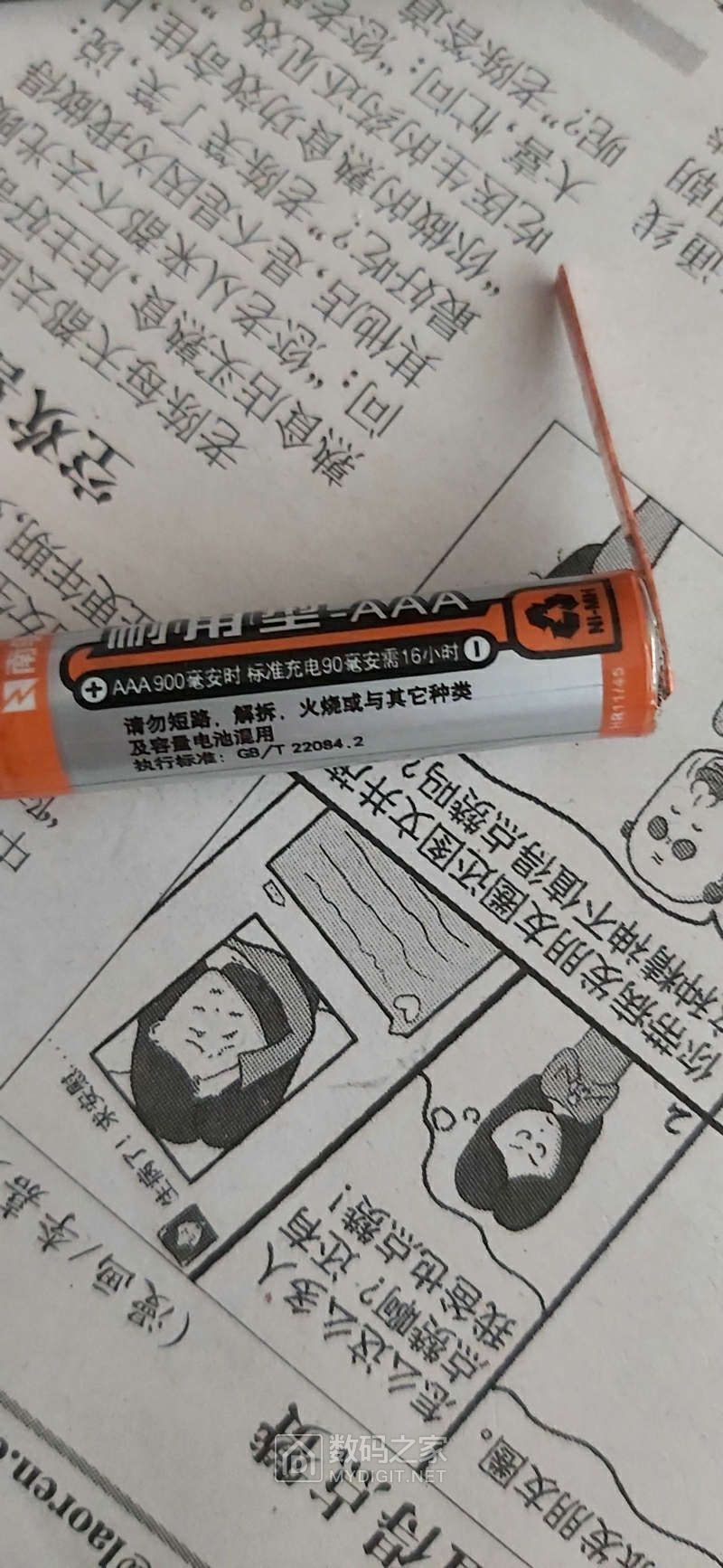

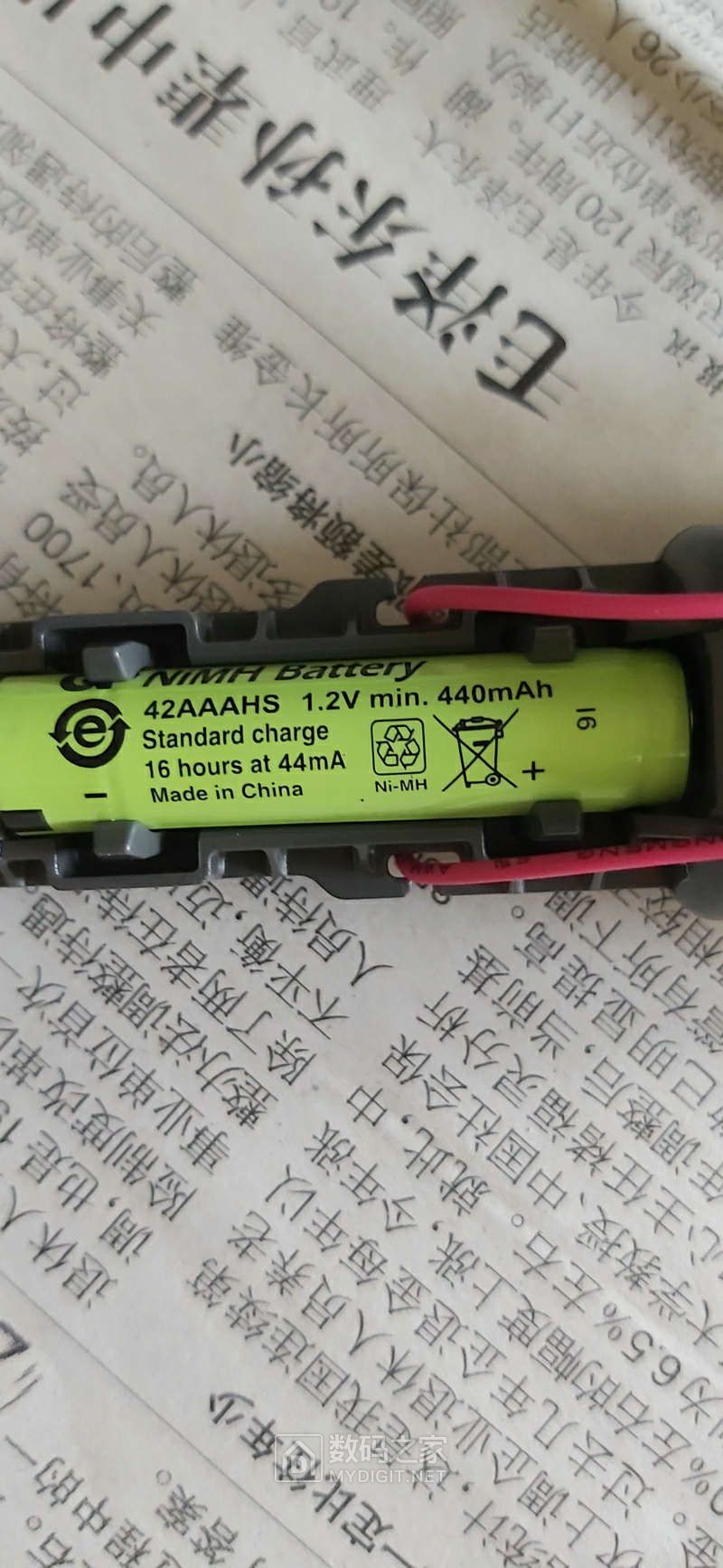

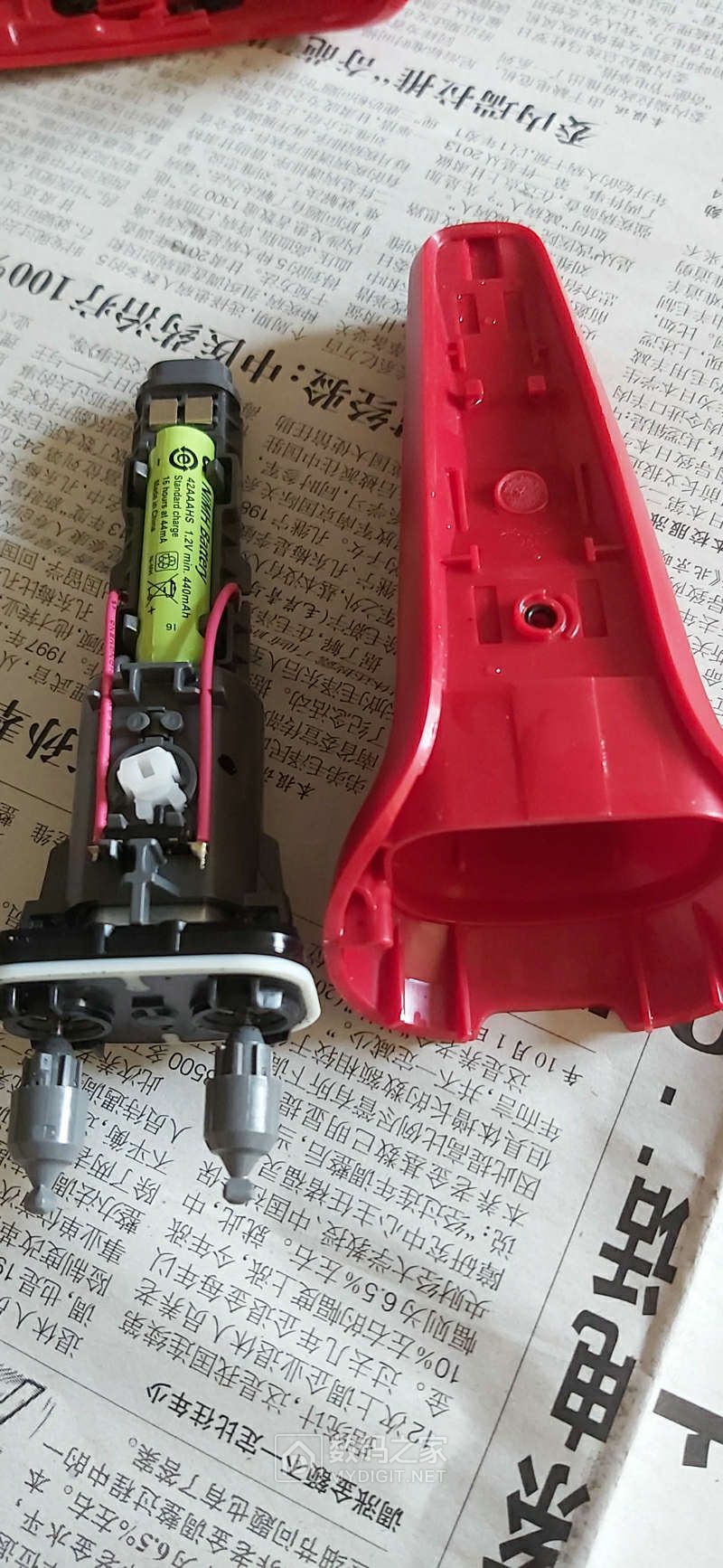

完全打开,可以看见电池,不知是不是原装的,和网上搜的不太一样
不知道是什么牌子,居然只有400ma,用几天就没电了,一个大牌在电池上这么小气

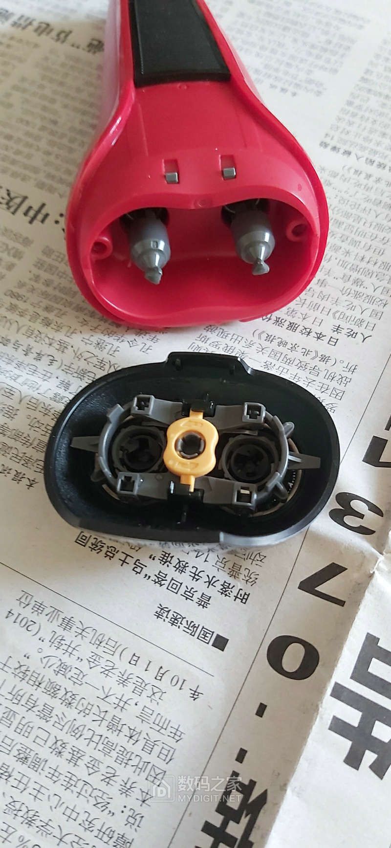

翻个身看看背面

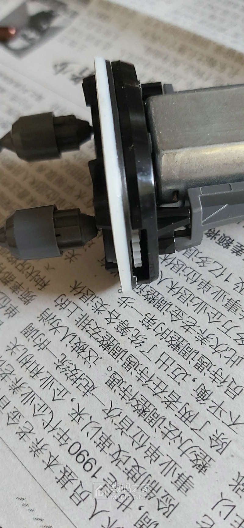

传动的齿轮组,就不拆了,怕一手油

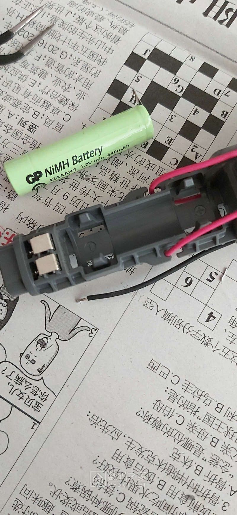

拆了原装的电池

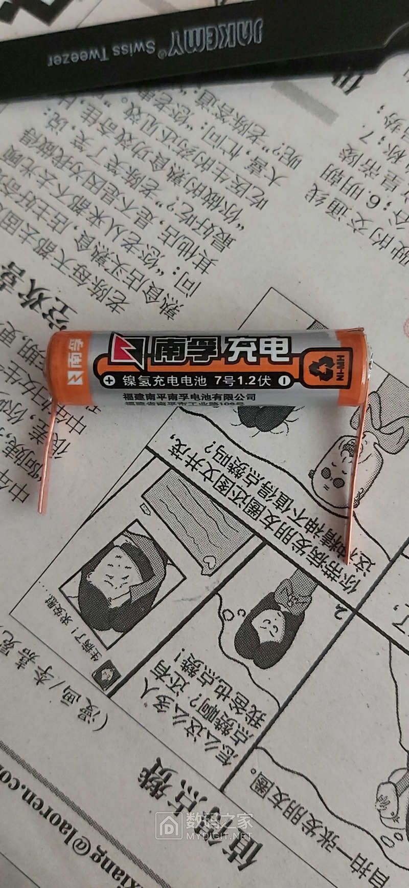

弄个南孚的充电电池塞进去,标称有900ma

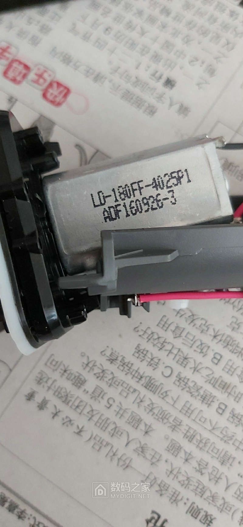

这是电机的型号
要是能改锂电就好了,网上好像没什么好的方案,空间也不够

这做工不像是真货
发表于 2020-5-18 10:27:42 | 显示全部楼层
cptw2006 发表于 2020-5-18 10:21
这做工不像是真货

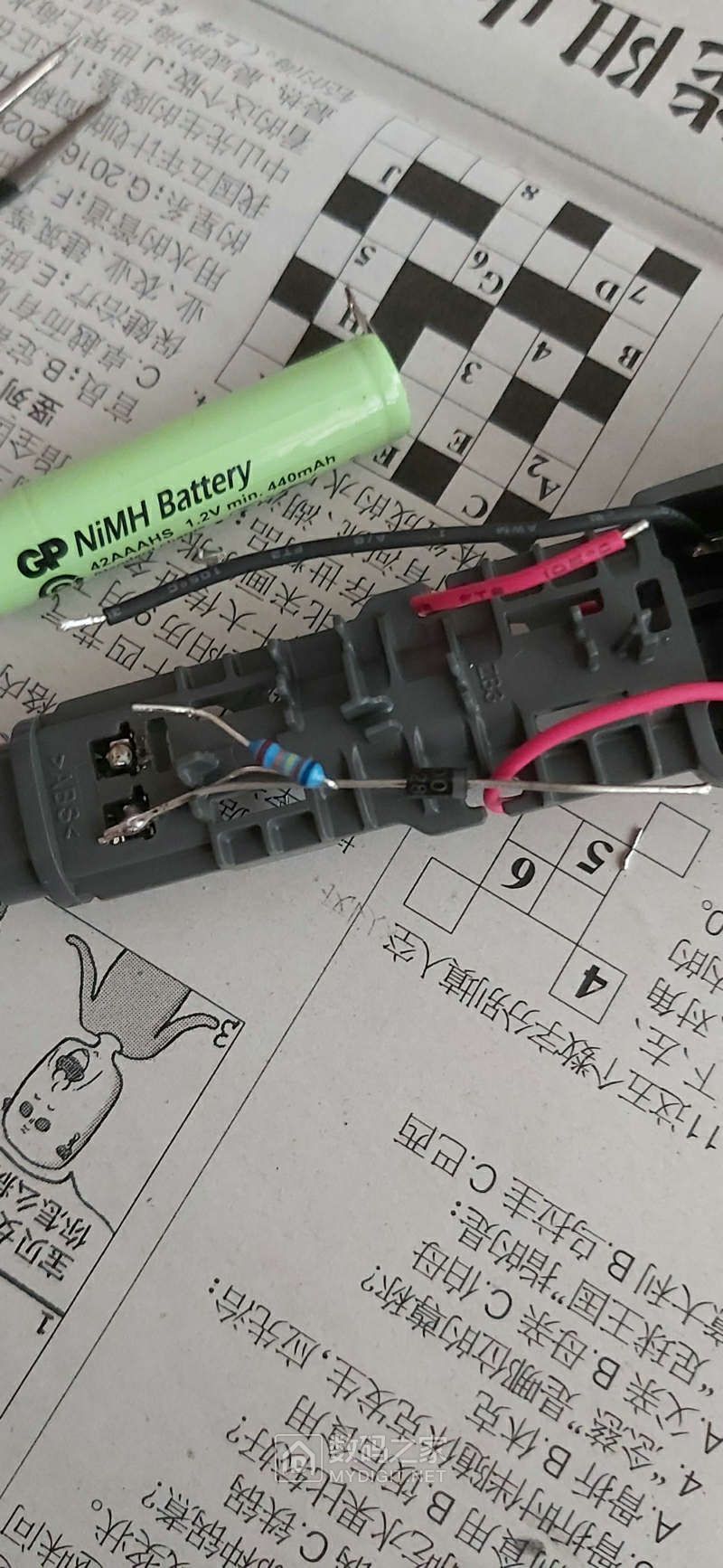

是真的,只是国产化了。电路简单是因为充电部分在电源适配器里。

你会发现新换电池的容量可能还没有原来的大,或仅仅相当。
 楼主| 发表于 2020-5-18 11:16:28 | 显示全部楼层
为什么啊,严重打击啊,刚用第一天,马力强劲:lol:

我也是,因为镍氢也有记忆效应,只不过没镍镉明显,总是要放完电再充满,没电后不能边充边用。国产的锂电剃须刀,虽然刀头差点,但是比镍氢方便没记忆效应随充随用,有些没电时可边充边用。

我也是,因为镍氢也有记忆效应,只不过没镍镉明显,总是要放完电再充满,没电后不能边充边用。国产的锂电 ...
还有一点, 锂电的放电电流比镍氢也大很多.
刀头稍微使点劲就能捏住不动, 电池端电压下降的厉害,所以这动力有点太差了
 楼主| 发表于 2020-5-18 17:03:34 | 显示全部楼层
要是能改锂电池就好了,电压不一样,真是麻烦

盆友,你把飞利浦想的太良心了。这款的充电器和其它内部电路复杂的机型是一模一样的充电器,这种一个二极管带个电容的型号还很多,什么rq310系列等等,售价200以内的都是坑爹货,电池还减到450mAH了~基本用一年后就没法用了~~~200以下的飞利浦剃须刀就是买刀片送机身~~而且刀片也一般
