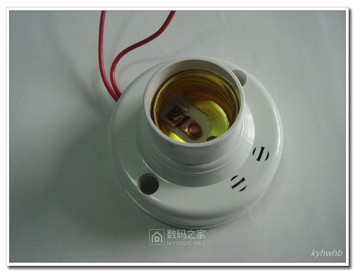

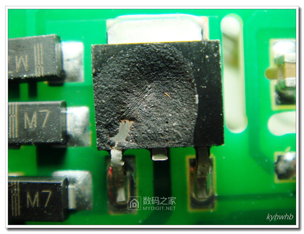

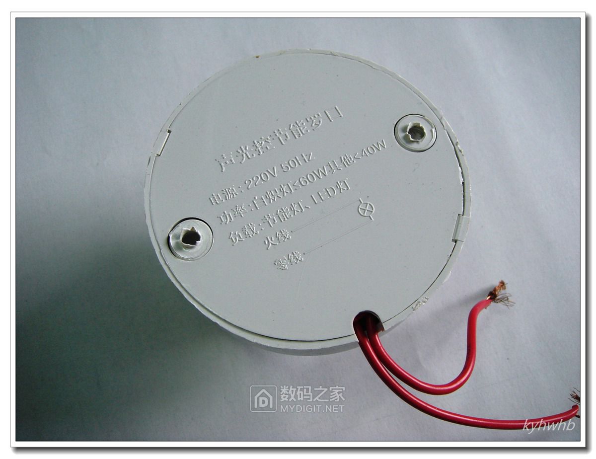

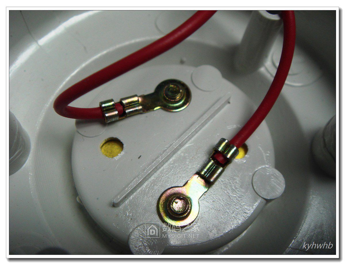

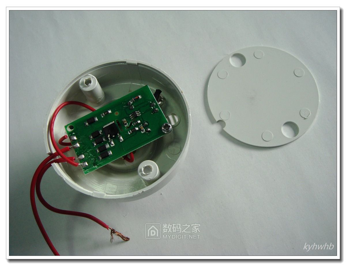

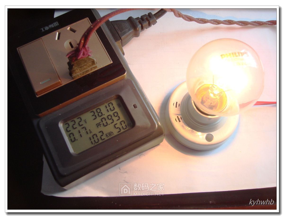

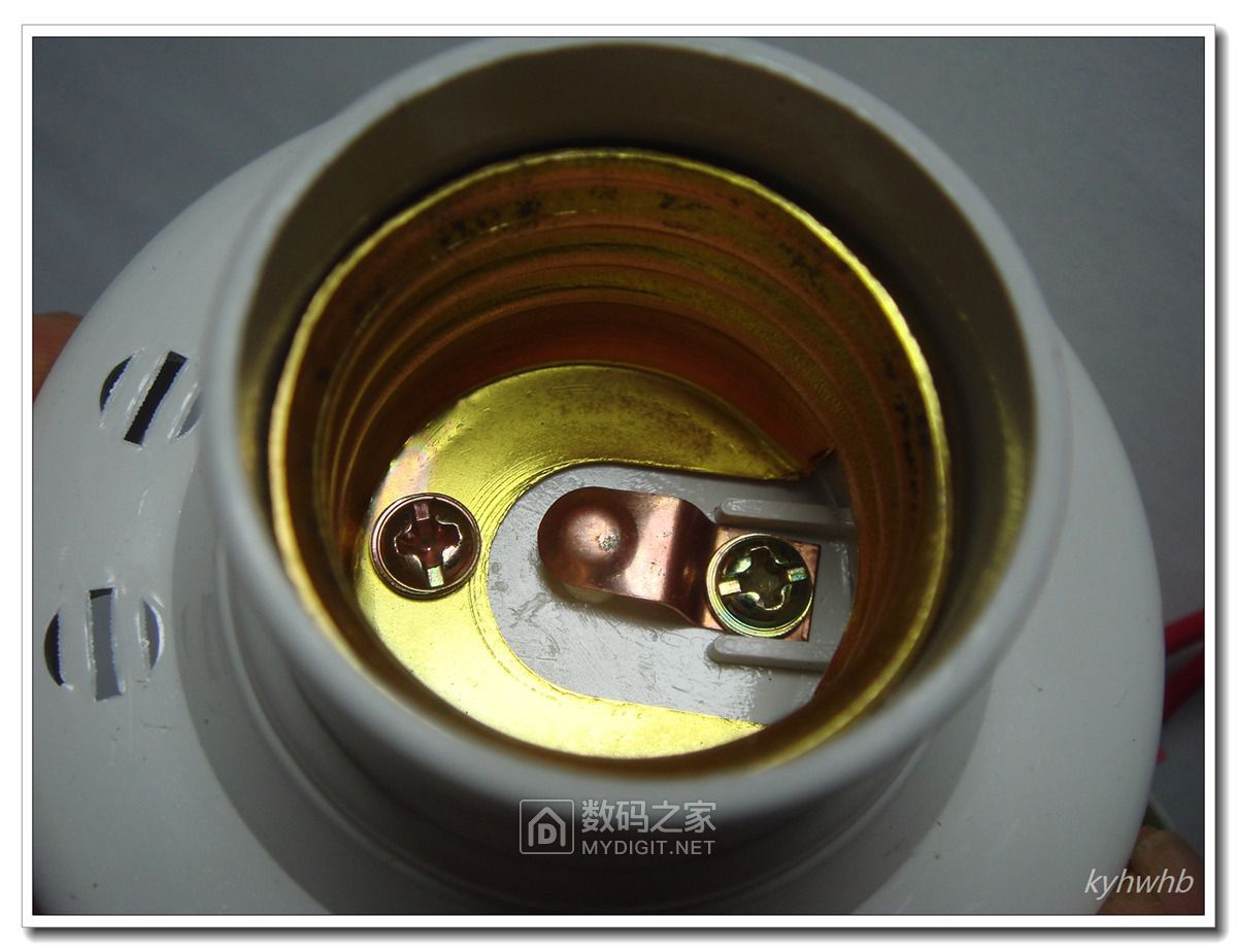

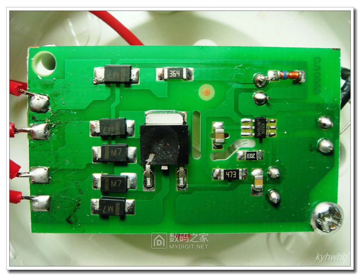

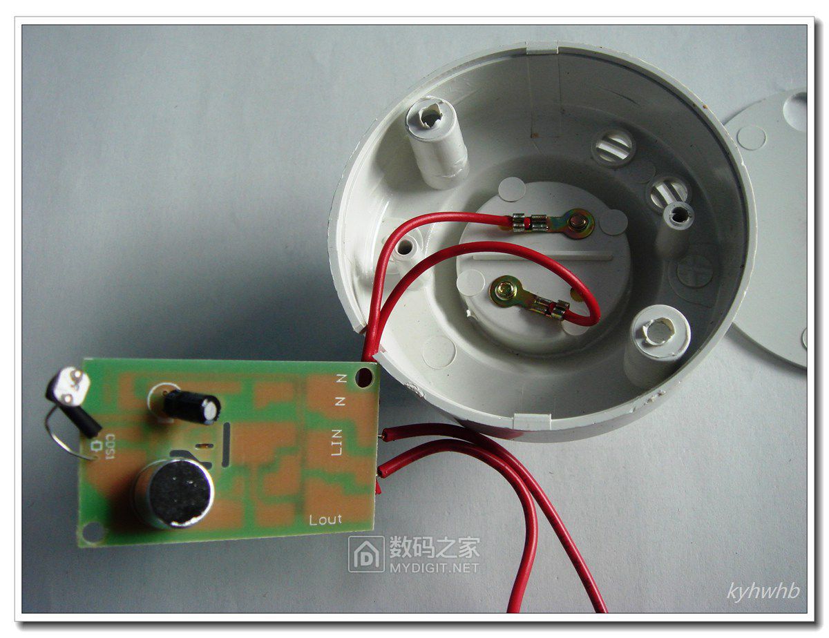

采用KU5591芯片的声控延时灯头可控硅炸裂
可控硅炸裂,看不到型号了

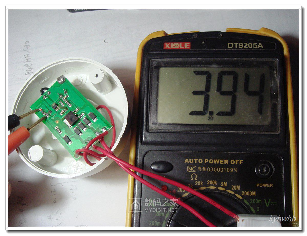

上电测试供电4V左右

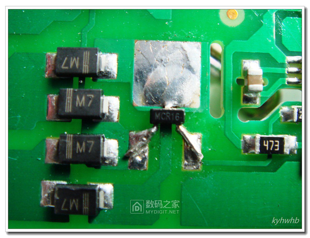

拆掉可控硅
手里只有MCR16,焊上试试吧

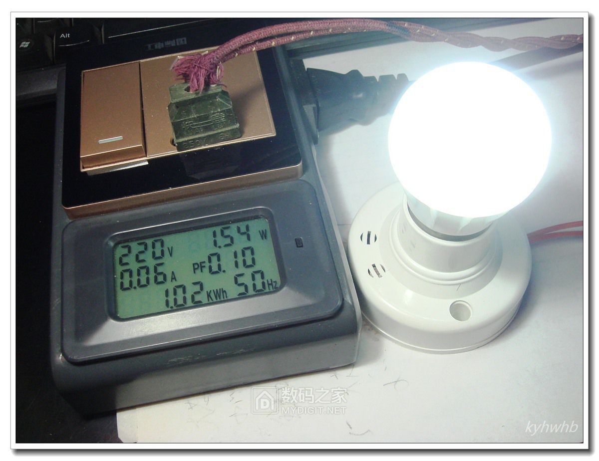

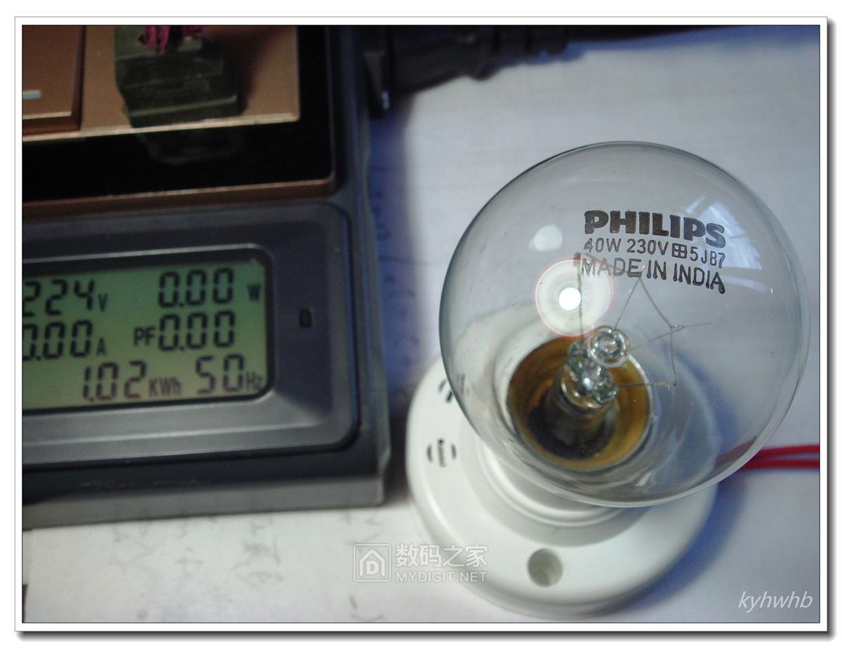

40W灯泡
控制正常

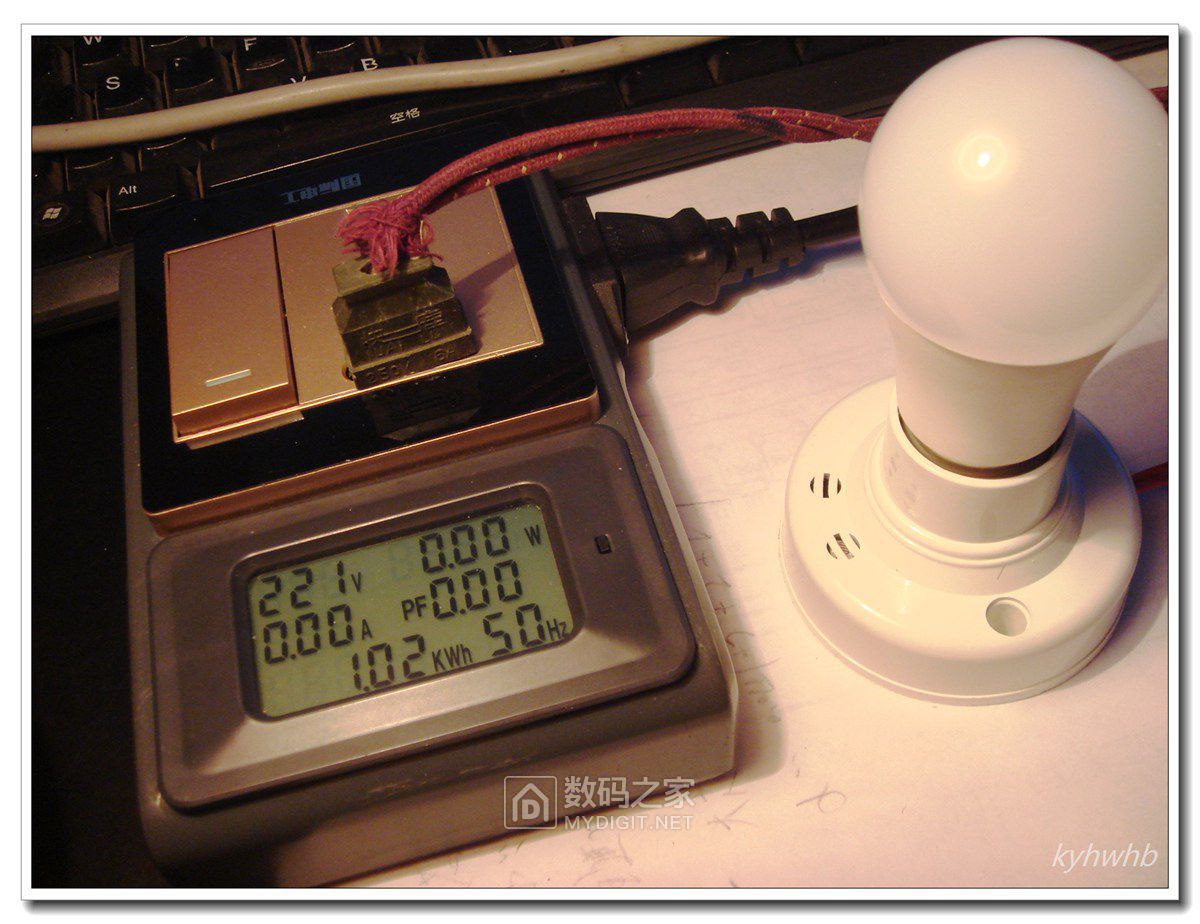

杂牌阻容降压LED灯泡,工作正常

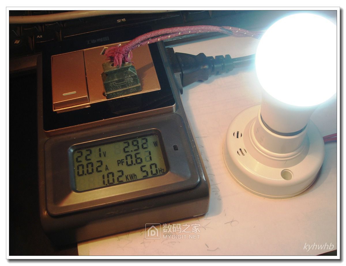

3W恒流芯片驱动的LED灯泡,工作正常

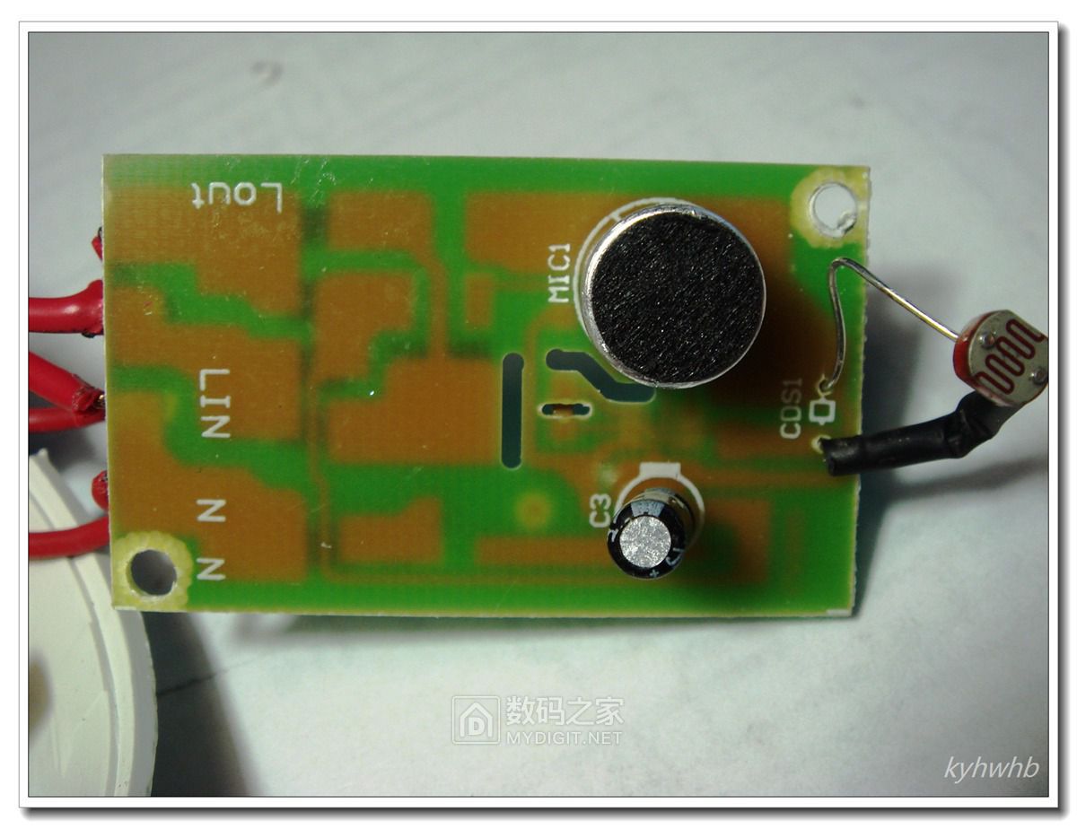

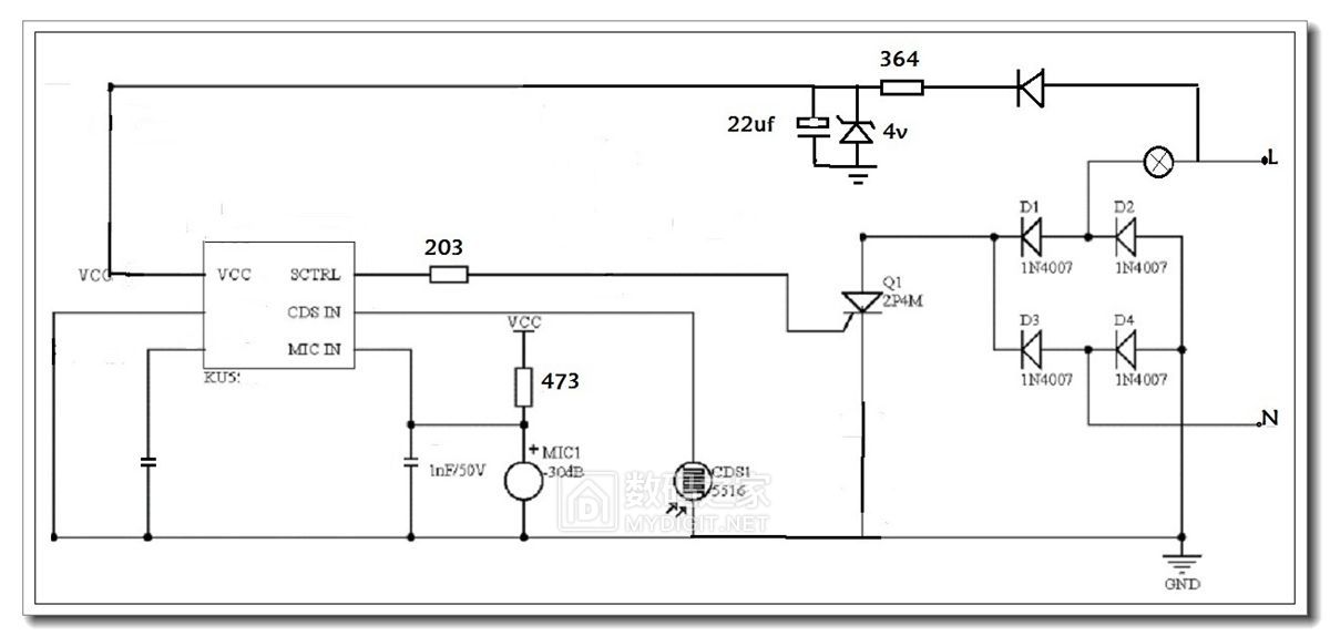

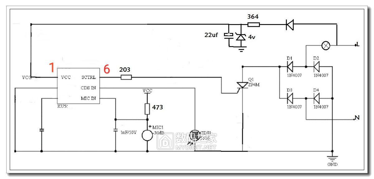

在KU5590原理图的基础上改画的示意图

 楼主| 发表于 2020-8-30 15:05:17 | 显示全部楼层
8139 发表于 2020-8-30 14:05
老哥这个买回来就是裂的?
朋友拿来的,说是使用不到一天就坏了!感到很惊奇!:shocked:
发表于 2020-8-30 16:34:42 | 显示全部楼层
单向可控硅导通电压1V,大功率负载的话还是蛮热的,要考虑散热

KU5591应该是专用声光控芯片,网上没查到资料
发表于 2020-9-1 12:33:48 | 显示全部楼层
以前拆过一个明装二线声光控感应延时开关,电路类似。
http://bbs.mydigit.cn/read.php?tid=2350231
KU559x.rar (759.38 KB, 下载次数: 6)
 楼主| 发表于 2020-9-1 14:57:08 | 显示全部楼层
KU5591是六脚芯片,KU5590或KU5595是八脚芯片,二者有些区别。文后电路图是跑电路大致改画的。忘标芯片脚位了,手机试了一下编辑麻烦

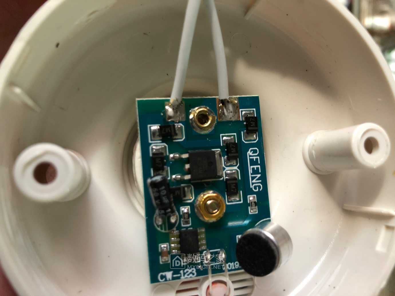

发表于 2020-9-1 17:21:17 来自手机浏览器 | 显示全部楼层
看看我撸的  一共撸了四个 用了两个 一年多了正常
