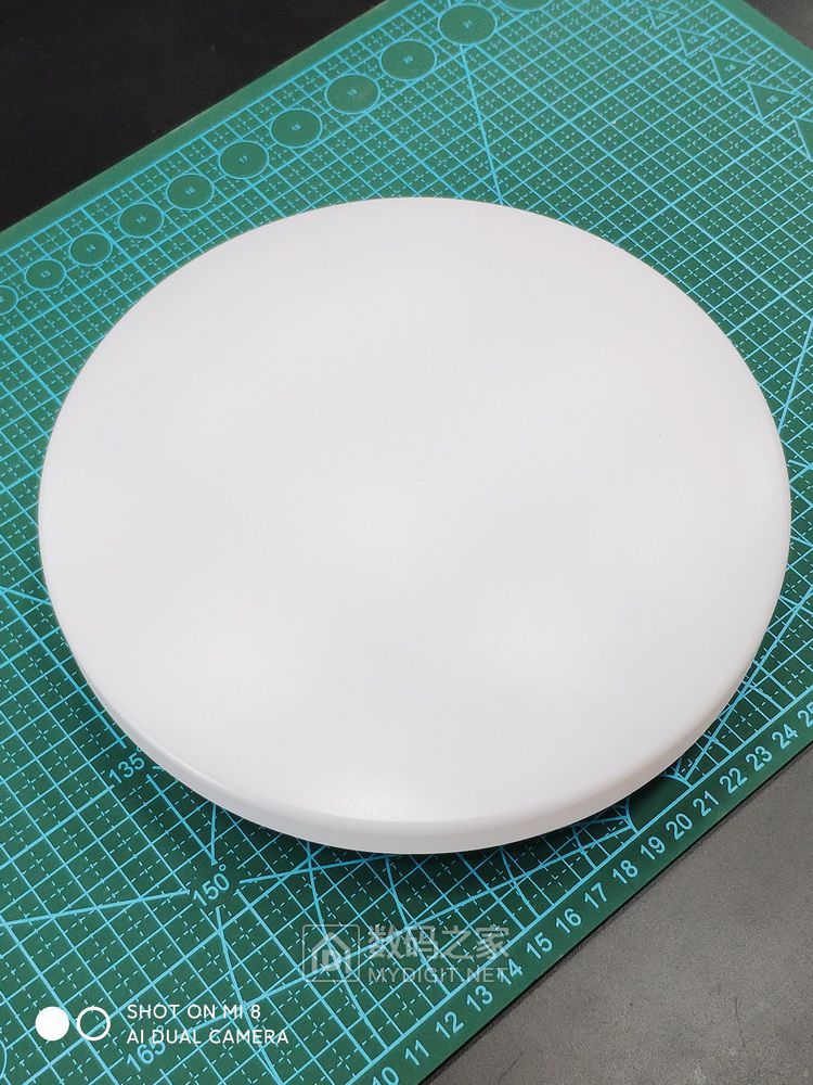

外观,纯白吸顶灯:
不厚,算是时髦的薄款:

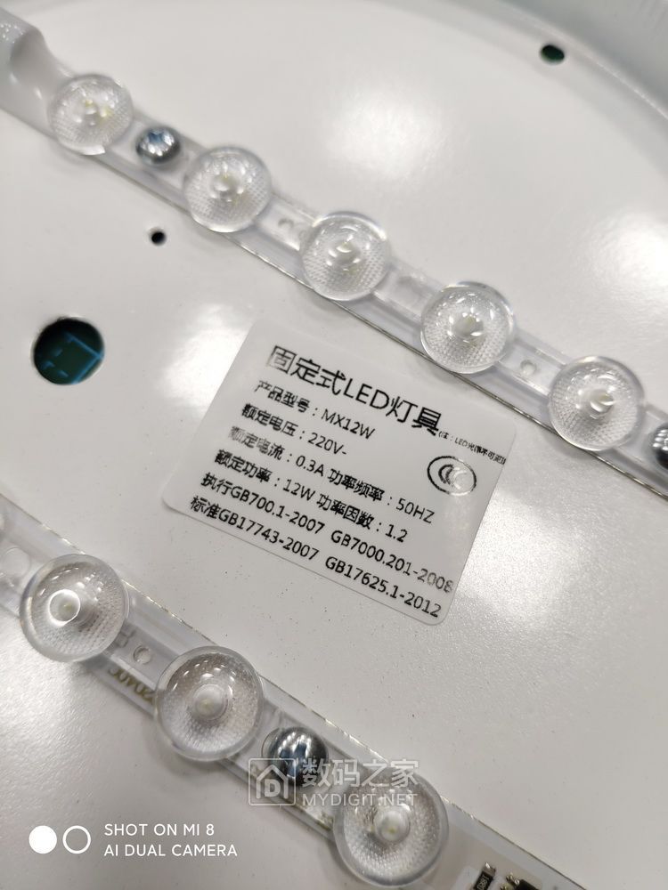

灯具标签:

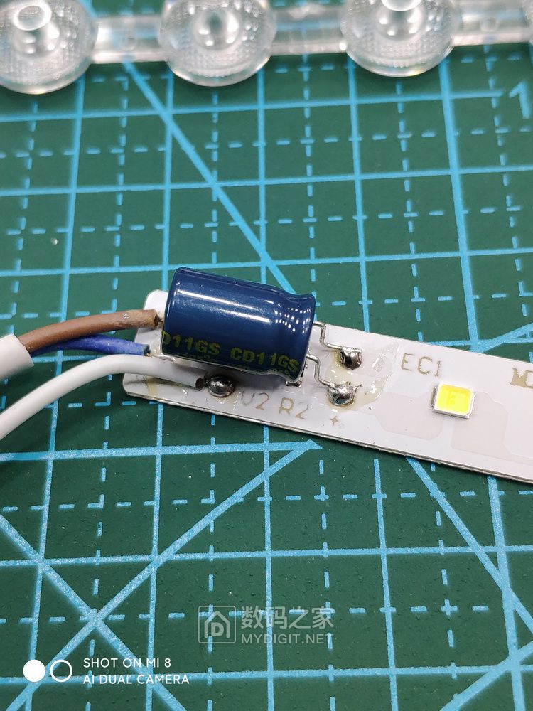

入线部分,热缩管里面能看出来是个电容的形状:

去掉热缩管,果然是个电容,电容下面还有元件:
抬起电容,下面是整流桥:

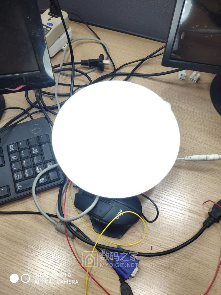

装好罩上灯罩再点亮,还是比较亮的,而且得益于透镜,发光比较匀,暗区不那么明显:
3.6元还是感觉可以的,购买地址在帖子最后。

参与人数 1家元 +10 收起 理由
cuige88 + 10 看到功率因数1.2,物理老师都懵逼了.

这种非隔离简单恒流越来越多了,不是什么好事,以后撸便宜的灯估计十有八九都这种了
发表于 2020-10-18 11:44:57 | 显示全部楼层
灯板集成驱动的,坏了没法修了
