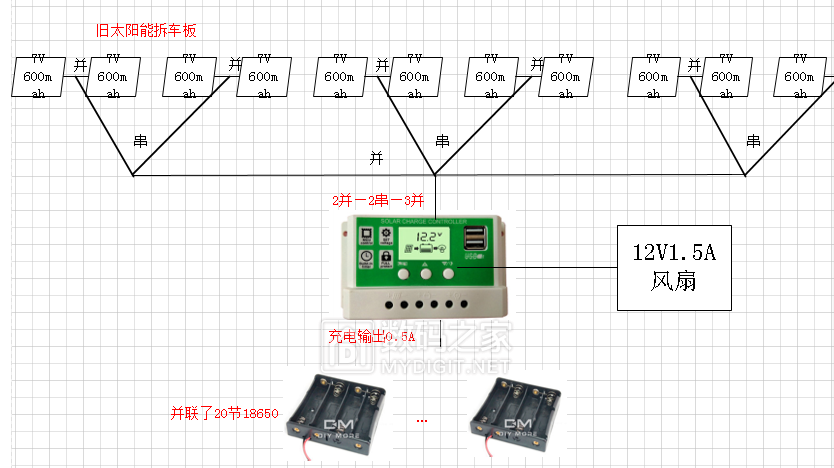

大家好,之前我发过帖子,朋友脑子一热想整个太阳能玩玩,太阳能板是拆车的那种买了12片,电池是一堆18650的电池,估计都是旧的,线路是利用屋顶原有的网线带到室内,建个能24小时不间断提供12V1.5A输出的通风管线。网线和电池都是现成的,太阳能板20元,控制器20元,其他的都省略掉(应该是没钱买了)。大概画个图就是这样的。
太阳能板的是按照2并,2串,最后3并方式接的,直接接在控制器上,然后20多节18650都并联在控制器上,他就是这么想的,也是这么做的,可我测了充电电流只有0.5A,这个控制器的充电电流为啥就这么点? 20多节电池能冲满电吗?然后我就想这样做

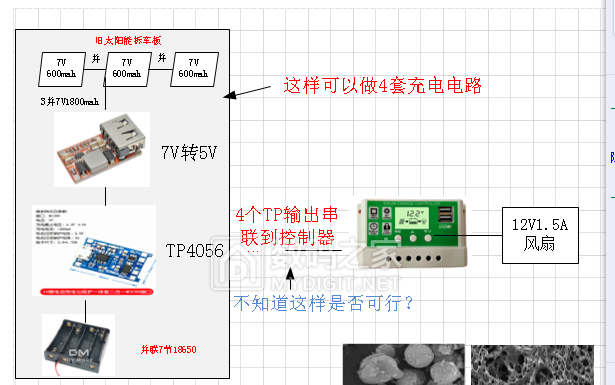

首先是考虑原有控制器充电效率太低了,喂不饱电池啊.但我的想法也总归没实践过,不知道TP4056是否支持边冲边放,是否可以从4056输出5V进行串联到控制器实现12V输出--多谢网友指出太阳能控制器不能接直流电,那么上面这个方案中还需要一个从TP4056输出到12V 的方案,请大家不吝赐教,在此先谢过了。
刚在TB上看到这个充电板
可以输出12V的,不知道是否可以直接在此并联20节电池,如果可以长期稳定使用,感觉这个最方便。

这种太阳能控制器并不好用,还不如直接淘宝买个恒流恒压的降压模块,调好12.6v,调好电流
然后电池成组,三串,淘宝买3串的锂电池保护板,几块一片,就差不多了

这种控制器要求最低18v接入,还有确保并联的板子短路电流一致

为什么不是三串四并,用网线的话,如果能上铅酸电池的建议上24v,太阳能板上六串两并,这个设备支持24v,两芯网线12v的时候,上不了2a的

这种太阳板要三片串连才能达到控制器的要求

12块板,搞个3串4并,接控制器,电池也接成3串的,并再多都行,中午阳光好的话充电电流在3A左右,,另,网线不行,线损太大,建议换线,

这种太阳能控制器并不能MPPT,里面只用背靠背的两个开关管控制,没有开关降压电路

一般控制器 都是铅酸的 吧     买个支持锂电的

网线的话,电压一定要提高,这样线损就小

拆车那种12片的 电流也就0.5   买4块钱一片的,或者直接买个二手60w太阳能板

拆车的电池板我自己玩过一段时间,体质差距很大的,看了下你这个电路,估计就是这么大电流了
