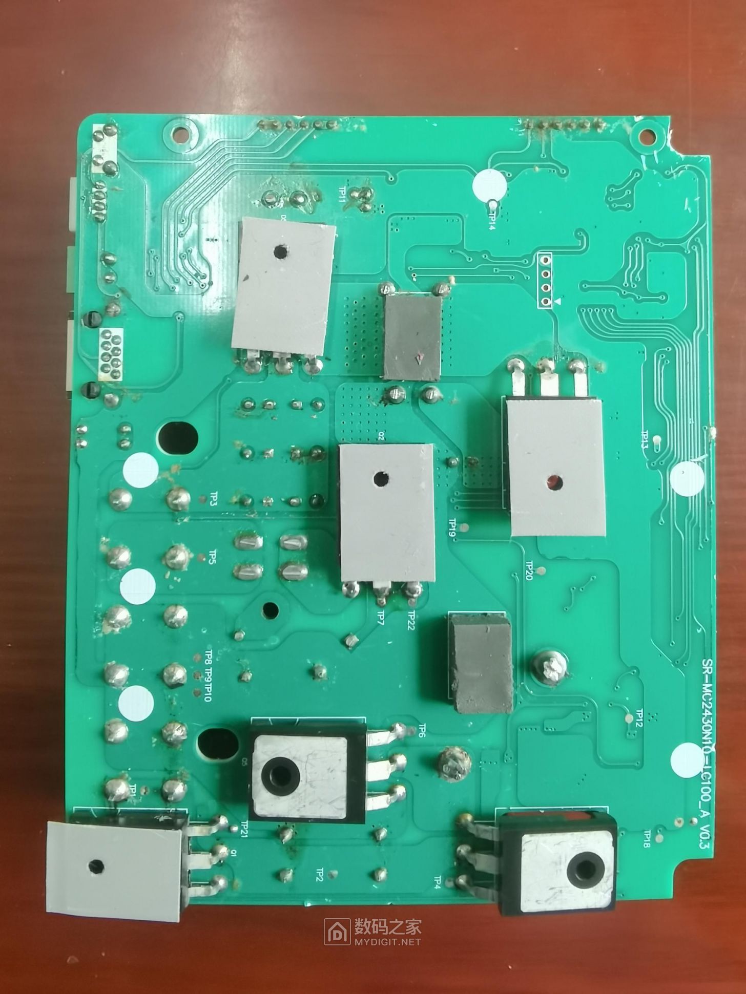

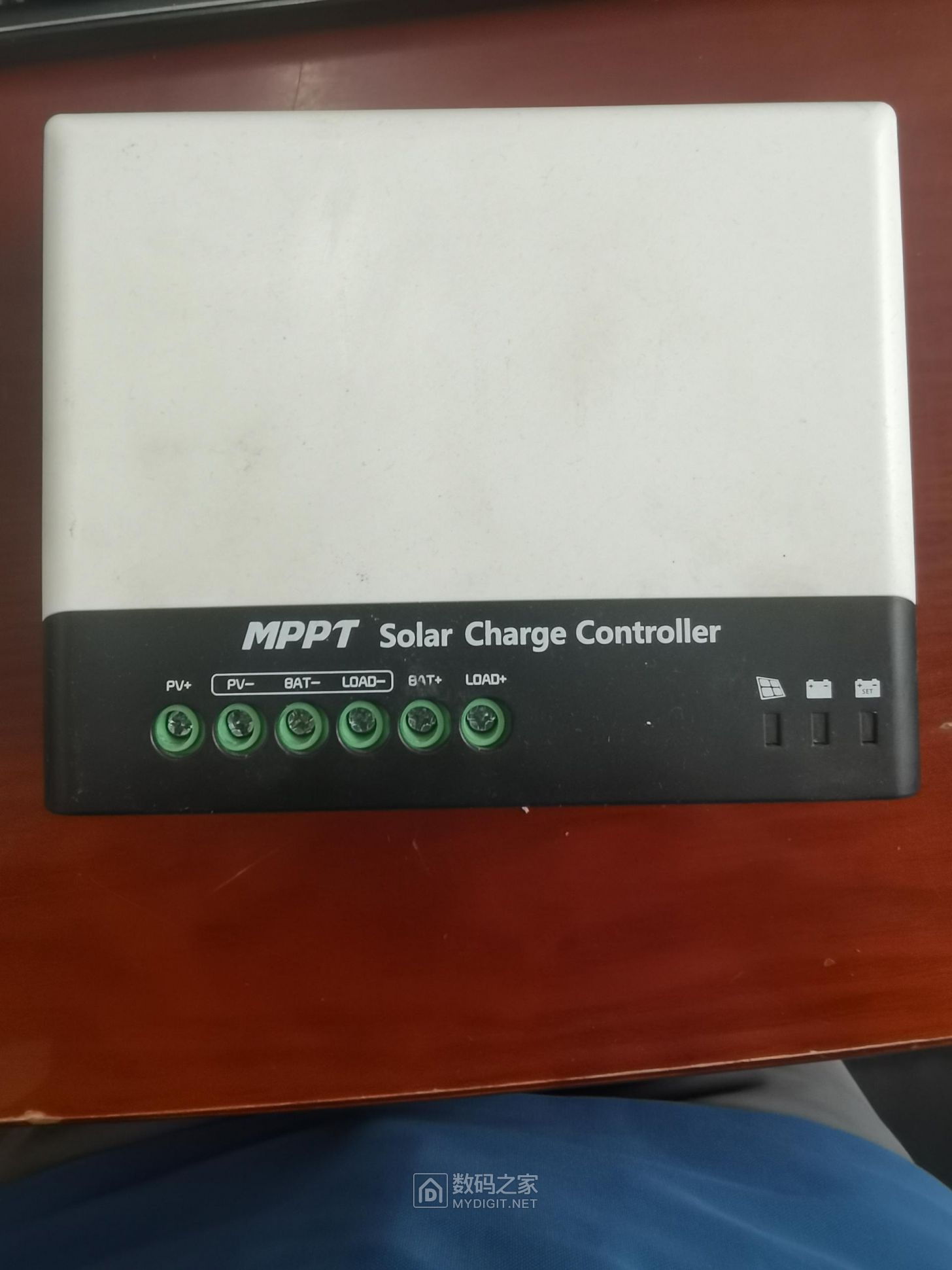

最大功率追踪MPPT系列MC2430N10太阳能控制器无输出,三个指示灯全不亮,大伙给看看是哪出的问题
里面灌了胶,弄了半天才打开
反面如下
用热成像仪看了下只有这个像三端稳压的芯片有温度,太阳能端接入26伏电压后,输入端有25伏,输出端2伏,是它有问题吗?刮了半天也看不清型号
