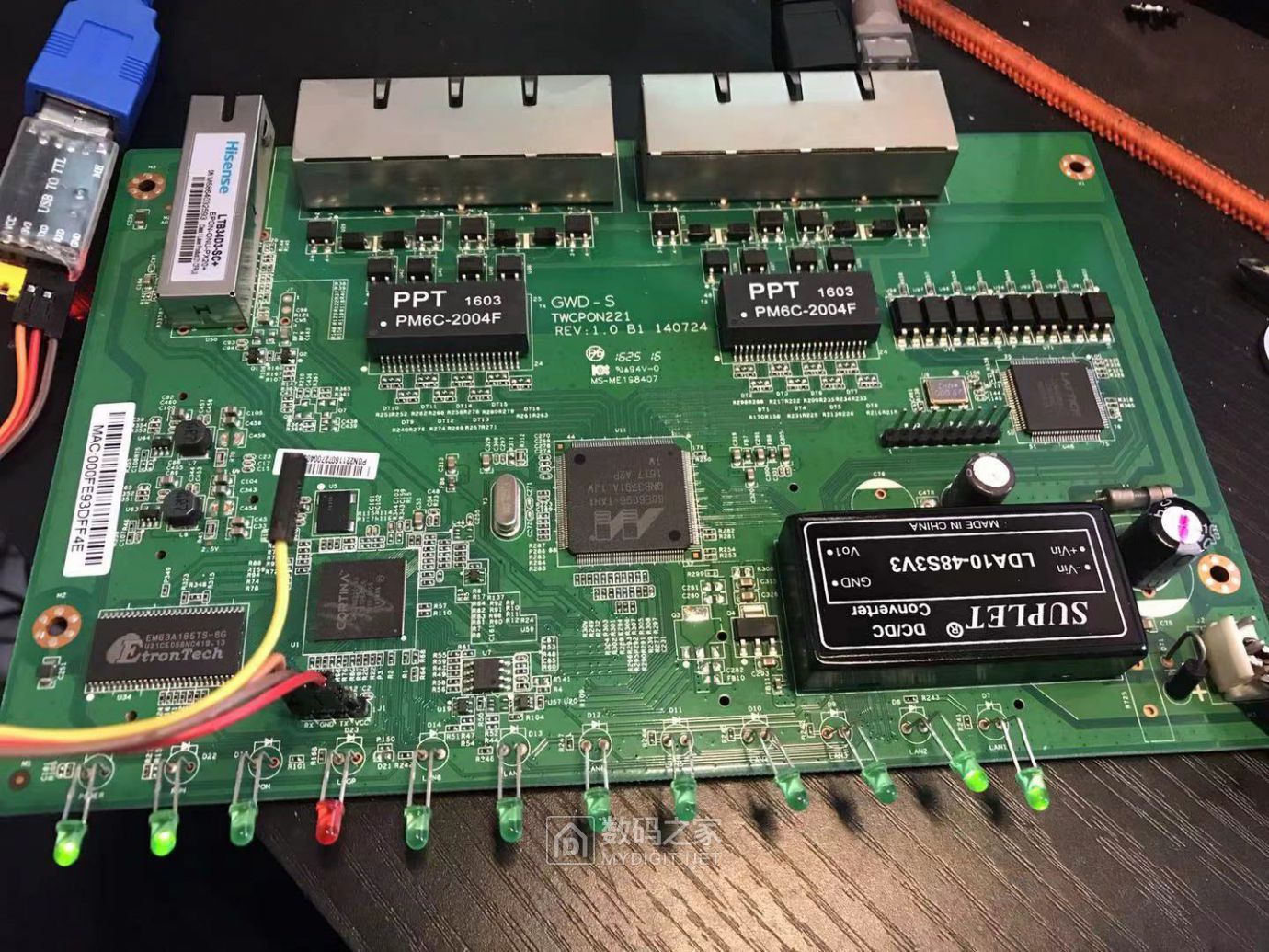

格林伟迪GT812-P是一个ONU设备,通过关闭端口隔离即可变成POE供电的百兆交换机。
通过板载TTL接口命令设置
  1. ONU# vlan port_isolate 0 #关闭所有的端口隔离
复制代码
注意事项:
如果要使用配套的POE供电模块,需要设置
  1. ONU# poe enable #开启POE功能
复制代码
如果使用板载供电端口进行供电,需要关闭POE功能;
板载端口12V供电。中间脚为正极,最外面引脚为负极
  1. ONU# poe disable #关闭POE
复制代码
所有的设置完成后记得 save 保存后 reset 重启

 楼主| 发表于 2021-4-27 22:25:22 | 显示全部楼层
这个编辑器有点整不明白,命令掉了一部分
  2. ONU# vlan port_isolate  #查看端口状态
  3. Port isolate is disabled
  4. ONU# reset #重启设备
复制代码
重启之前一定要设置好是否启用POE,然后一定记得save保存!!!

发表于 2022-1-13 12:56:09 | 显示全部楼层
GT812_B-10/14/2>
输入en进入编辑模式
GT812_B-10/14/2(config)#
再输入onu进入onu设置
GT812_B-10/14/2(config-onu-mgt)#
再输入vlan port_isolate 0
#关闭所有的端口隔离
GT812_B-10/14/2(config-onu-mgt)# vlan port_isolate 0
  Disable port isolate success.
再输入exit回到上一级
输入save保存
GT812_B-10/14/2(config)#save
Trying to save configuration to flash, please wait...
Preparing data for saving configuration...Done.
Starting writing configuration data to flash...Done.
Configuration file saved to flash successfully.
再输入reboot重启设备提示要输入Y,就制动重启了。
