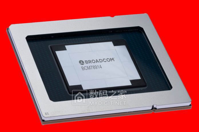

各位看官,芯片巨头博通(Broadcom)最近放出消息,他们的全新“战斧6”(Tomahawk 6/Tomahawk 6 CPO)交换芯片已经开始供货了!这款芯片,就是博通拿出来和英伟达(Nvidia)即将推出的Quantum-X(量子X)InfiniBand交换机以及Spectrum-X(频谱X)以太网交换机正面硬刚的拳头产品,目标直指当下火热的AI网络市场。

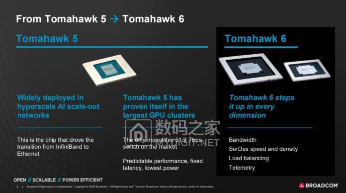

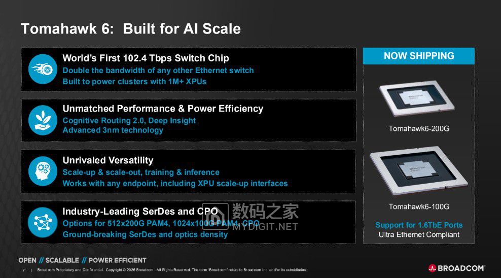

性能参数上,这款代号TH6的芯片相当生猛:拥有高达102.4Tbps的总带宽,使用了200Gbps速率的PAM4串行器/解串器(SerDes)。这意味着单个交换机设备可以支持高达512个200Gbps速率的端口!如果你想追求每个端口的极速,也能做到64个1.6Tbps速率的端口。这速度和规模,确实够给力。
更关键的是内部结构变化。相比上一代战斧5(Tomahawk 5)采用的单一巨无霸设计(monolithic),战斧6用上了更灵活的小芯片(chiplet)架构。简单理解,就是把负责高速信号收发的SerDes单元,从负责数据处理和流量管理的核心芯片里分离了出来。这样做灵活性更高,甚至能配置出多达1024个100Gbps速率的SerDes接口来适应不同需求。

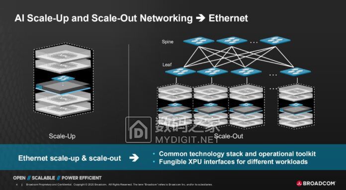

德尔·维奇奥强调,由于战斧6的端口密度和带宽提升,现在用200Gbps连接组建拥有高达128,000块GPU的大规模并行网络(Scale-out Fabrics)时,只需要两层网络拓扑就够了。而以前,可能需要三层才行。这种方式能够有效减少数据传输的“中转站”(hops),降低延迟,简化网络拥堵管理,最重要的是,据说能把整个网络所需的总功耗砍掉一半!当然啦,这些好处主要归功于芯片带宽的跃升,只要是能达到102.4Tbps的交换机芯片,比如英伟达的同类产品,同样会具备类似的效率优势。

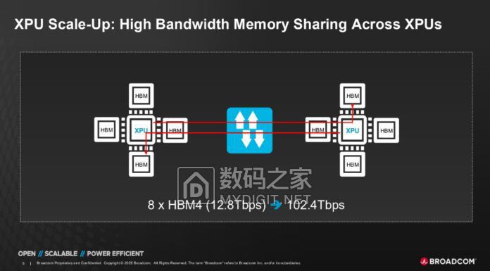

除了连接超多机器(Scale-out),博通还想用战斧6挑战一下连接少数高端机器的网络(Scale-up),这通常是英伟达NVLink技术的战场。Scale-up网络的特点是追求单根连接的超高带宽,它把多块物理GPU的计算和内存资源“捏合”成一个逻辑整体。例如,英伟达的HGX B200平台用NVLink把8块GPU连成一体,而它的NVL72机架则是通过多个NVLink交换机把72块GPU连在一起。
博通声称,依靠战斧6支持的以太网技术,一样能做到这种机器内部的高速互联。战斧6甚至能支持高达512块GPU以200Gbps速度组成Scale-up网络!当然,要想连接更多GPU,就得额外加交换机或做端口汇聚了。

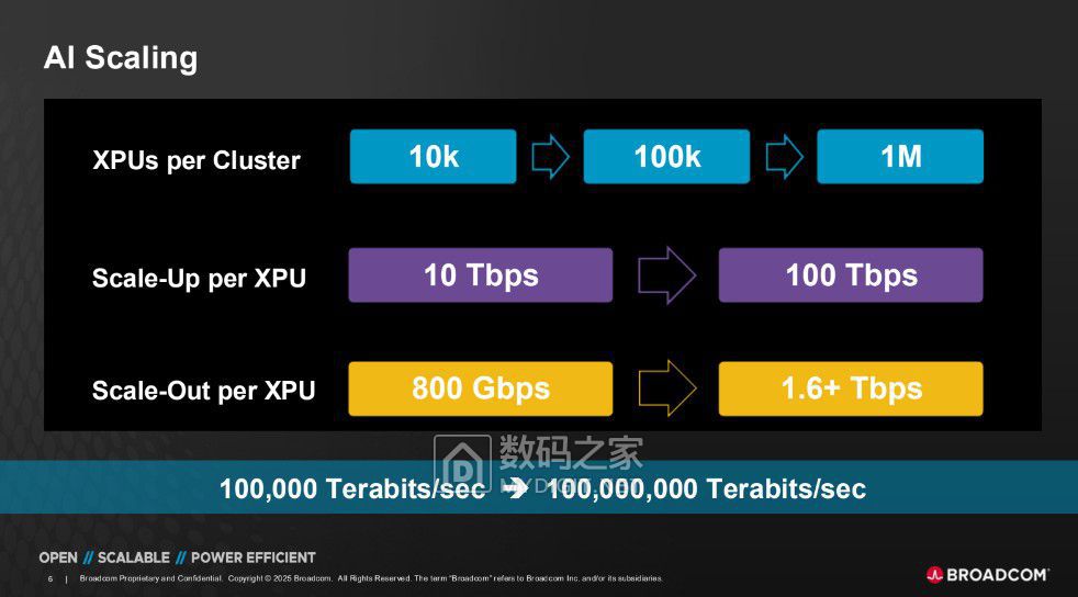

对于动辄数万GPU组成的大型AI集群,CPO好处多多:第一,它省掉了交换机上那些昂贵又耗电的可插拔光模块(至少交换机这端省了);第二,它能在交换机前面板挤进更多光纤端口,比传统的QSFP笼子(光模块插座)密度高得多;同时,减少可插拔模块意味着连接点少了,一方面降低了故障点,另一方面也缩短了光纤到芯片之间的距离,理论上能进一步压榨延迟。不难理解,为什么博通和英伟达都如此热衷CPO技术——网络环节省下的电,就能多分给GPU使用啦!
