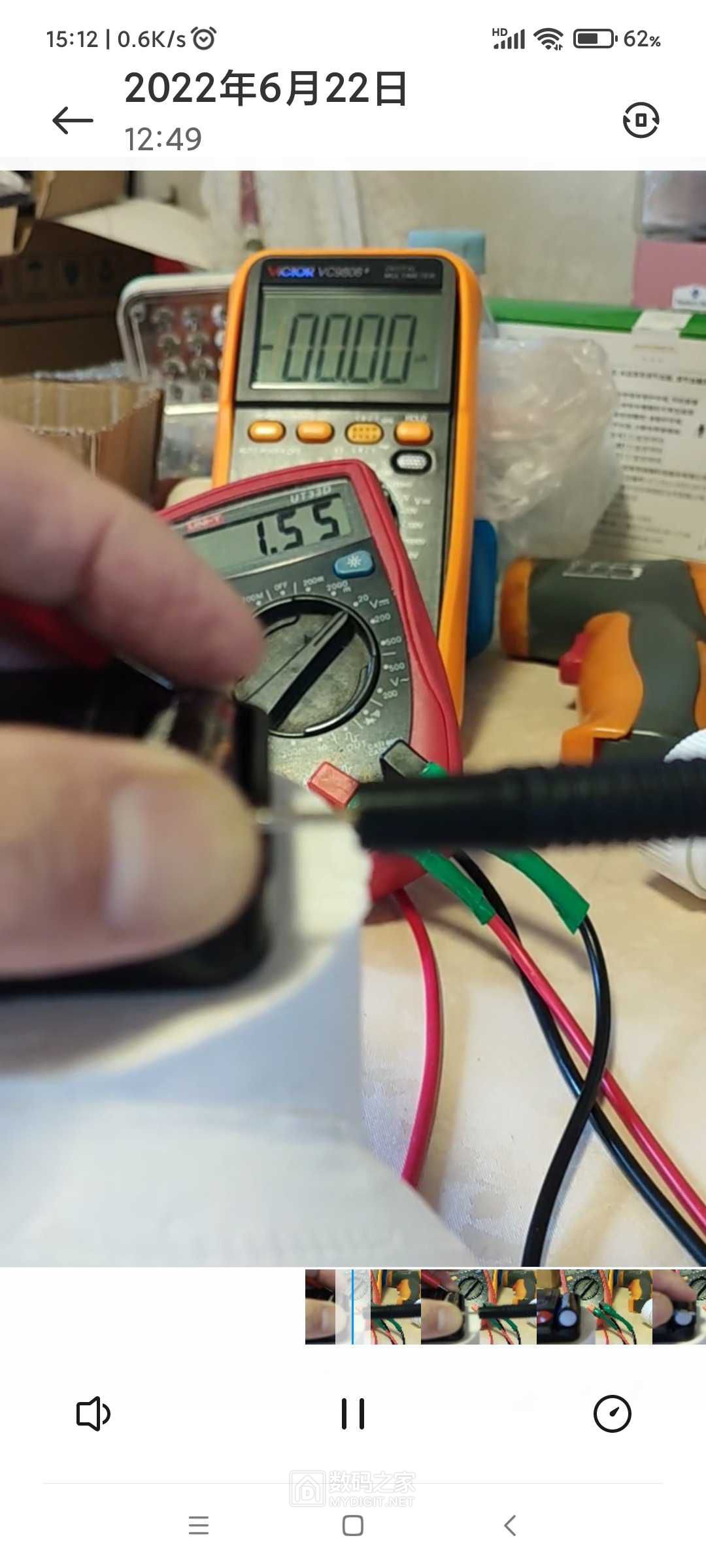

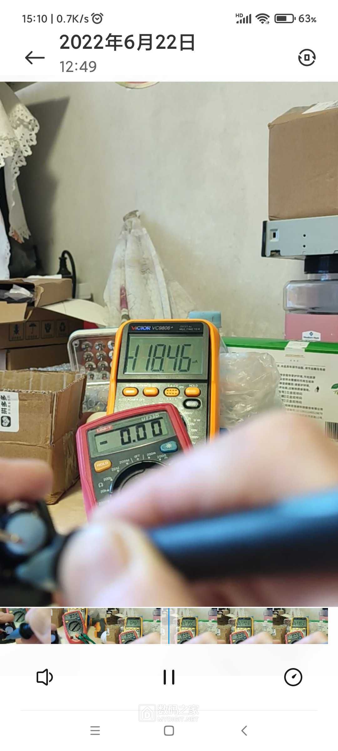

17号收到接上我用18650电池经xc6206降压至1.5V供电的太阳牌扫描石英钟机芯上 ,今天5天了还是分秒不差,这个太阳牌石英钟机芯重量是30.7 克,而康巴丝机芯是22.1 克,这就是差别,这就是一般的机芯为什么说不能用碱性和充电电池的原因 ,店家的太阳牌石英钟机芯放在耳朵边上都听不到声音,要用耳朵紧贴机芯才能听到及其轻微的声音  而康巴丝及其它机芯基本在一个小卧室里都能听到声音 ,
用镍氢1.26V的电池店家的太阳机芯只有80多uA,用1.55V的电池118uA,用倍量的电池有1.67V,电流有147uA,就是电压越高电流越大,但我测试的康巴丝扫描机芯在1.5V电压时电流有500uA,一个电池只能用2个月。
经过以上测试证明店家的太阳牌扫描石英钟机芯为真货。又拍几个收藏。

要用示波器测电流才准吧?万用表测不了瞬态

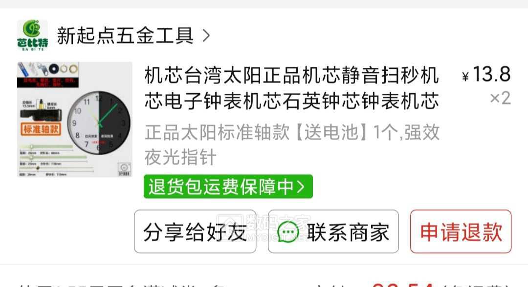

能给个链接吗,刚在淘宝上找到一个新起点五金工具的店,但没有此宝贝。谢谢

发表于 2022-6-22 18:24:00 | 显示全部楼层
这么小电流,万用表测不准的。上了表针测试才有意义
发表于 2022-6-22 18:38:02 | 显示全部楼层
毕竟万用表的内阻比较大

刚去淘宝搜到了,8-15块之间
