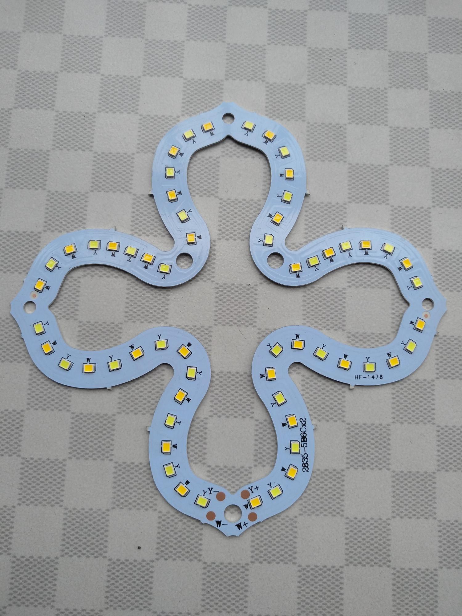

坛友卖的led灯,以下是坛友的描述:
采用2835贴片灯珠(单颗灯珠电压:6V DC,单颗灯珠最大电流:0.060A);
串并方式:6串5并(6S5P)*2(白光和黄光灯珠,都是6串5并),模组电压:18V DC  电流:0.240A左右(散热条件好,电流可以适当加大一点);
色温:3000K/6500K,双色温模组;
显色指数:R80;
模组尺寸:160*160mm左右;
厚度:大约1.0mm左右;
全新未使用过的LED模组, 成色好 ,适合各类高档LED灯具使用;
铝基板上多个固定孔位,比较方便固定;
黄光和白光两路,每路都是12w,可是我把两路串联起来,用的是36v 300ma的恒流源,功率为什么还是12w,坛友解释了下,我太小白了,没听懂,哪位方便给下简单的解释一下。
就是这个灯
6串5并灯板驱动电压大约18V,如果是12W功率,电流大约是0.67A,两路串联,电压是36V,驱动电源输出电流是300mA,功率大约11W。如果需要功率达到24W,驱动电源应该是36V0.67A输出的才可以。
发表于 2022-10-17 19:49:52 | 显示全部楼层
提供的数据实在没搞懂。
1.如果单颗灯珠电压:6V DC,6s5p应该是36v,怎么是18v。
2.如果模组18v,18v *240mA=4.32W,哪里来的12W?
3.如果12W,300ma的话是40v。两组串起来是80v,哪来的36V?

发表于 2022-10-18 09:39:20 来自手机浏览器 | 显示全部楼层
别管串并,算电压电流,你这个信息有误,6串5并是30颗,两个一起就是60颗灯珠,满功率6*0.06*60=21.6瓦。6串是36v电压,你如果是两个串起来必须72V电压,你现在只给了36v电压,因此功率是满功率的一半,21.6/2≈12瓦
发表于 2022-10-18 09:45:33 来自手机浏览器 | 显示全部楼层
yingguang 发表于 2022-10-18 09:39
别管串并,算电压电流,你这个信息有误,6串5并是30颗,两个一起就是60颗灯珠,满功率6*0.06*60=21.6瓦。6 ...
说简单点,商家信息里用的18v电压就是一半功率,你俩个模组串联就是一个模组的功率12w
 楼主| 发表于 2022-10-18 11:37:05 | 显示全部楼层
yingguang 发表于 2022-10-18 09:45
说简单点,商家信息里用的18v电压就是一半功率,你俩个模组串联就是一个模组的功率12w ...
你说的对,刚刚又和卖家沟通了下,双色串联之后才是24w。。。我一直以为是单色是12w
