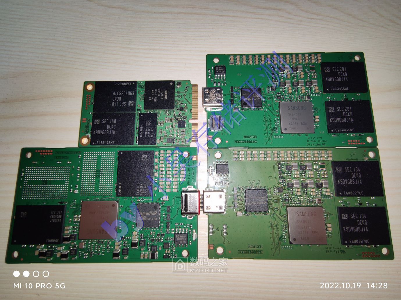

左上:T5
右上:T7 Tough
左下:T7 Shield
右下:T7

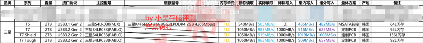

数据总览

集成度高了看着就清爽,价不便宜
发表于 2022-11-5 16:34:01 | 显示全部楼层
不知道拆机片这行业还能坚持多久啊,集成度越来越高了
发表于 2022-11-5 19:11:19 | 显示全部楼层
做工挺不错
发表于 2022-11-5 20:51:10 | 显示全部楼层
移动固态硬盘,也跟机械一体盘有一拼,只有USB接口,没有转接板和M2接口。

桥接芯片是啥?
发表于 2022-11-5 23:46:59 | 显示全部楼层
做工挺好的
发表于 2022-11-5 23:48:14 | 显示全部楼层
全是SEC颗料,3丧原厂TLC吗❓❓
