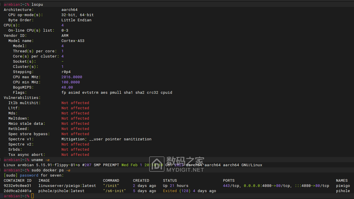

8. 现在正在尝试的,也是本帖讨论的重点,armbian+usb移动硬盘
三、iptv和armbian
大概三年前手贱在鱼上收了一个iptv盒子,型号是大名鼎鼎的B860av2.1-A。出了名的不好搞。配置是S905L3,2+8,百兆无wifi。当时是看中了2g内存,想着能搞搞linux,刷个游戏机什么的。结果这一个大坑搞了我两年多。
最近终于是成功安装了armbian,用的ubuntu22,5.15内核,网卡正常hdmi无显示。可能会单开一帖子说说痛苦的经历。
安装了我喜欢的webmin,开了samba、transmission、aria2、docker等等。开机占用内存不到300MB,emmc用了4g。

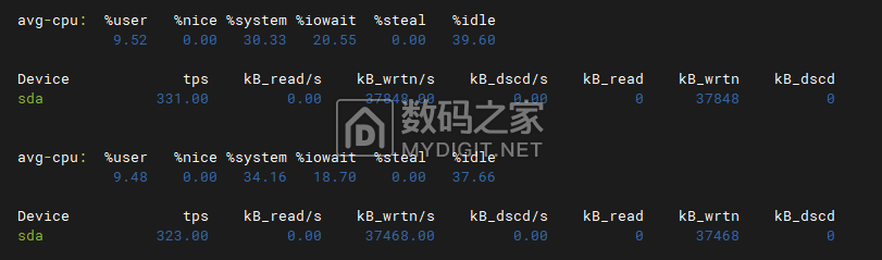

接了usb3的硬盘盒,速度跑到38MB左右,已经是极限。盒子自带百兆网卡十分拉垮,跑10MB有点着急。通过usb口扩展了千兆的网卡,也能跑满38MB,usb2.0的极限了。
温度常年保持在40度,盒子摸着没有任何温度。
