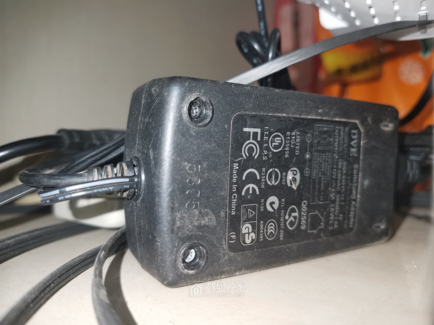

12V3.5A剪线电源,当初看中它有螺丝,开壳得劲,改了双线输出

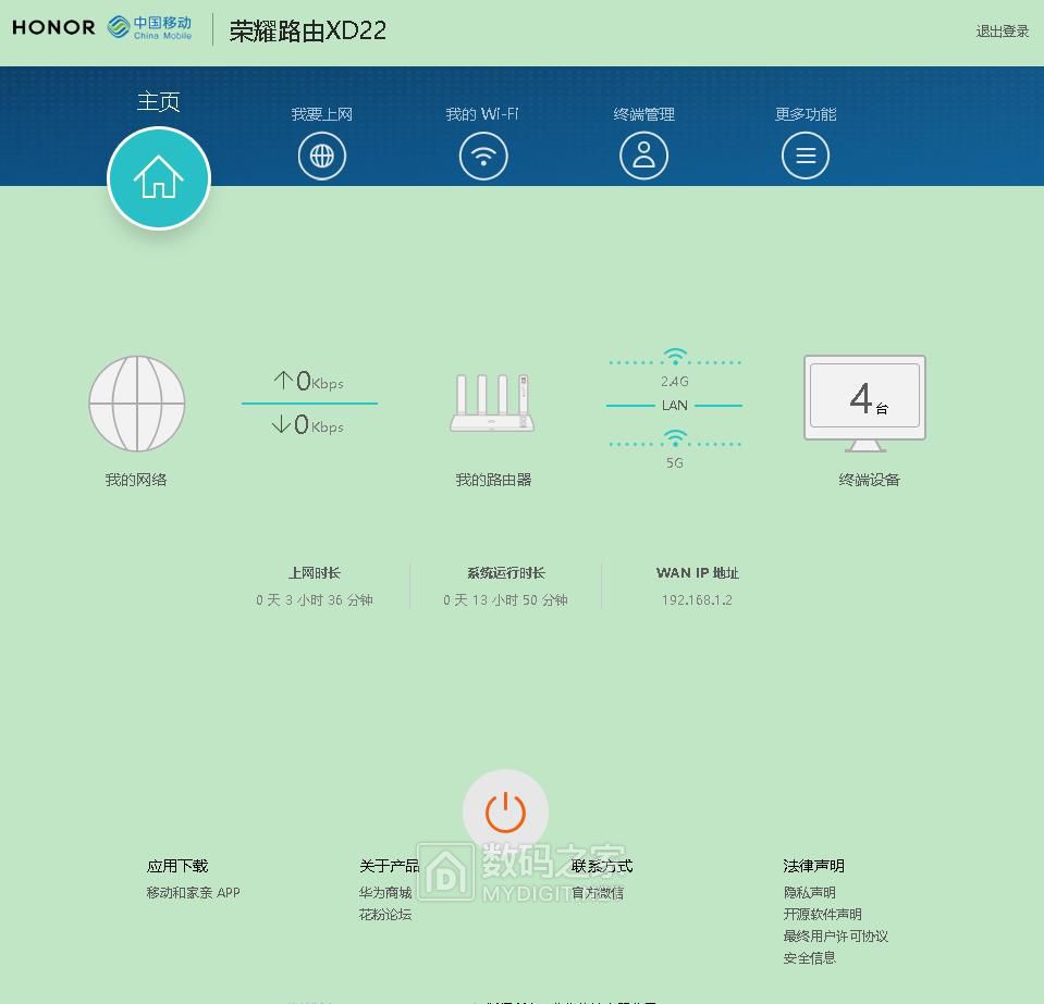

主界面是这样的
