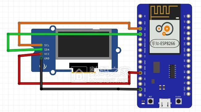

一、硬件
电脑,windows系统
零知ESP8266开发板
OLED SSD1306模块
micro-usb线
二、连线

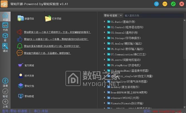

(1)本次使用了OLED相关的软件库,因此需要安装如下两个库:
Tip:如果你的电脑已在零知实验室“软件下载”处安装了最新的零知开发工具(如下图),即可跳过此步骤。
1. Adafruit_SSD1306
2. Adafruit-GFX
(2)安装
在零知实验室官网搜索:本地库,即可安装。
同时也可以给我留言,我们一起交流学习。

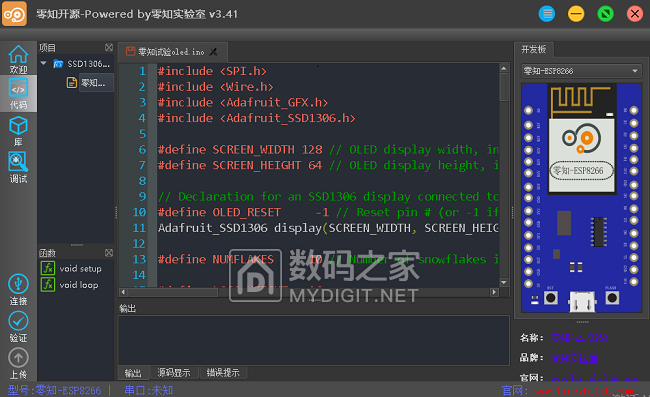

在这里我们选中SSD1306的示例即可。
其完整代码如下:

(4)验证代码,并且上传

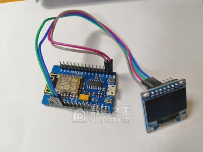

四、结果
效果视频:点我拂尘,走起
演示效果极佳,快来动手试试吧!
