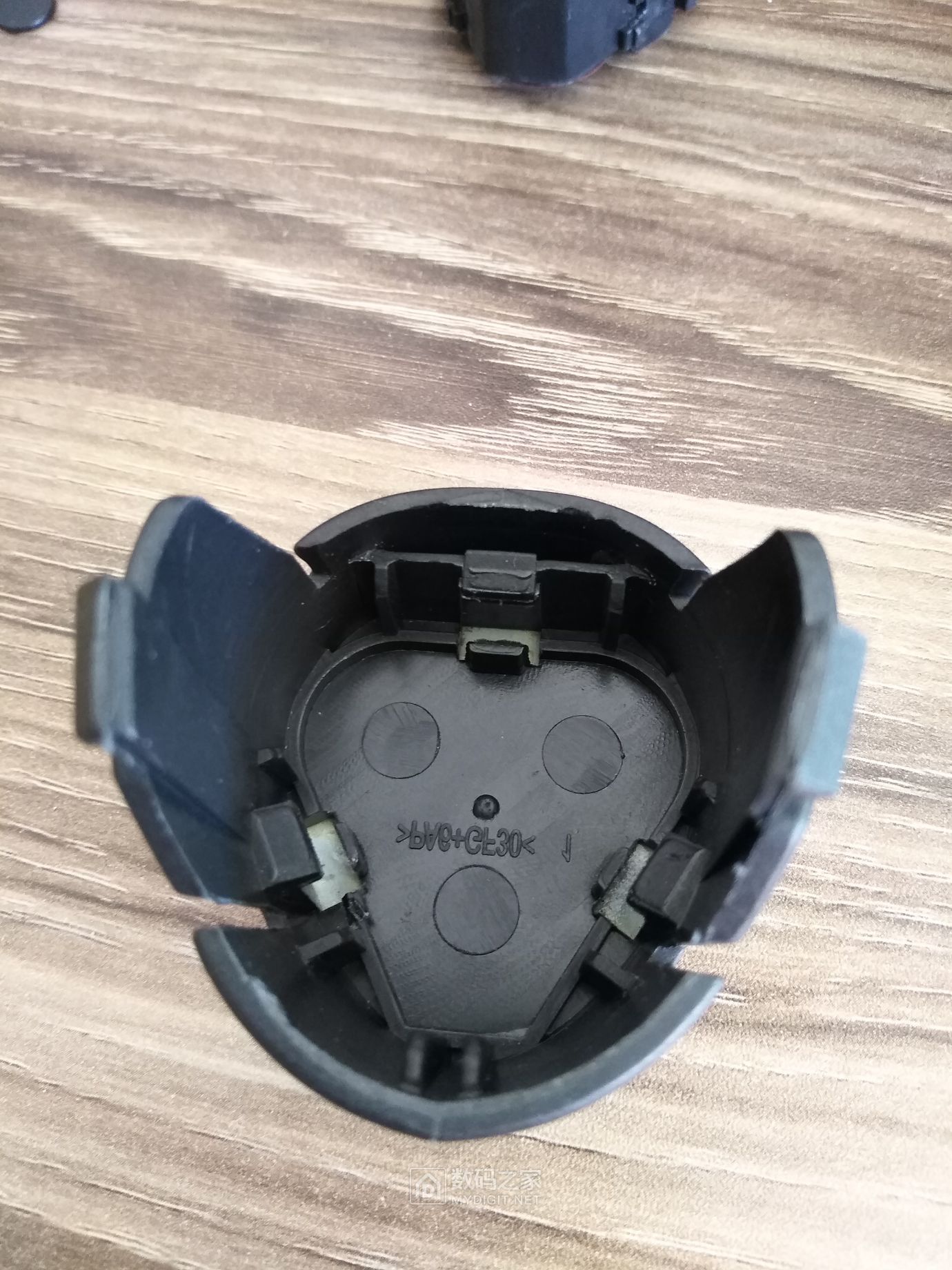

Hello,各位亲爱的坛友,我又来了
今天要给大家介绍一个实用的激活电池包方法
欲知如何具体操作,请看下文详细分解

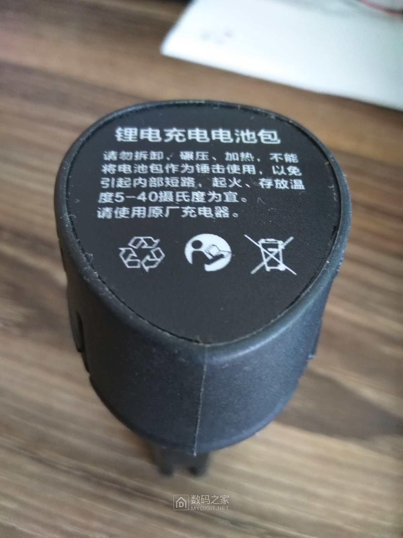

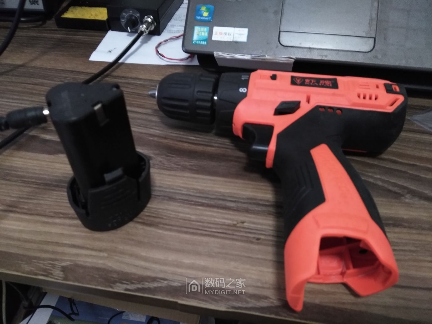

首先找出一个无法充电的虾牌电钻电池包
忽略注意事项

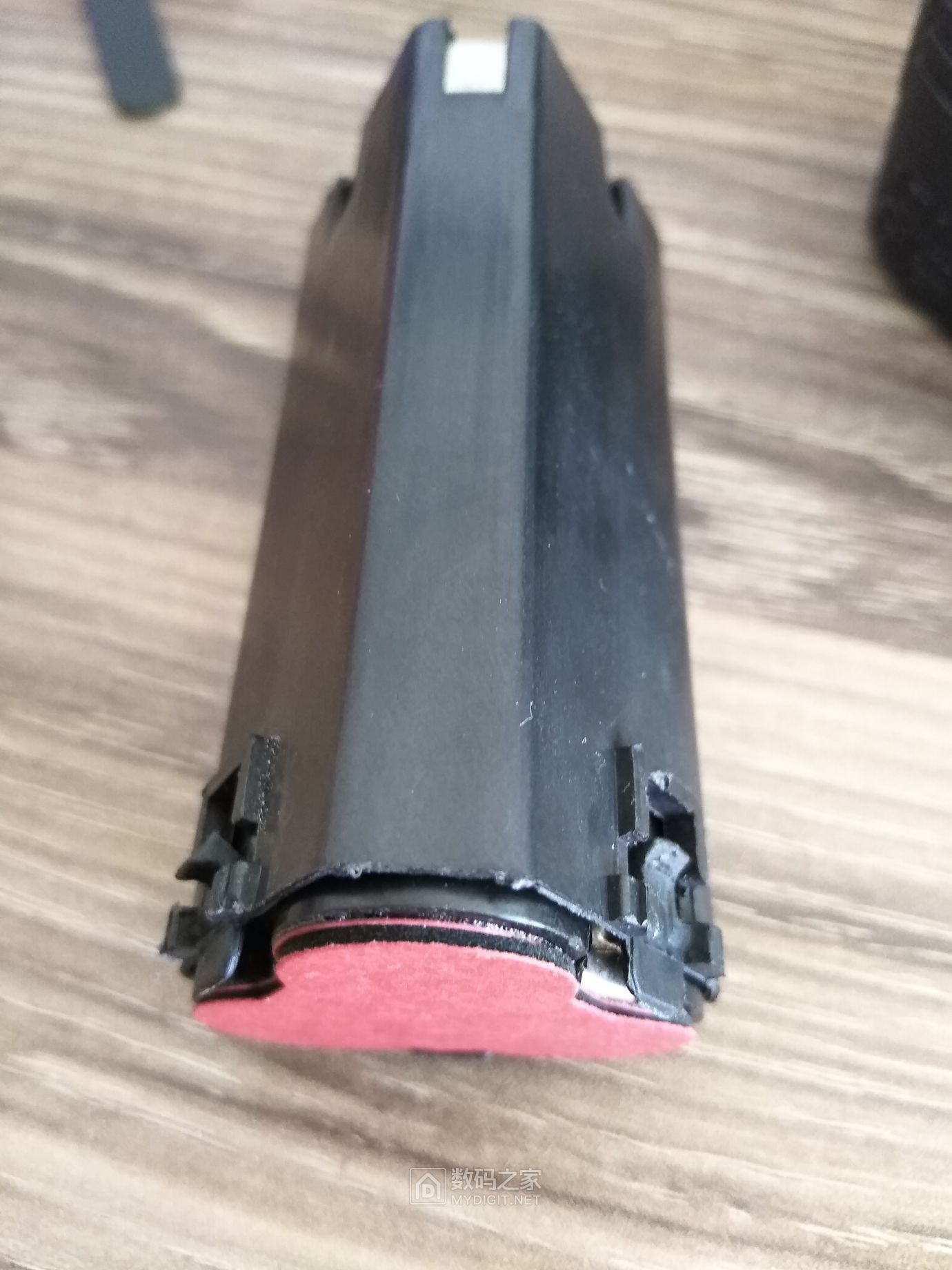

拆下底座

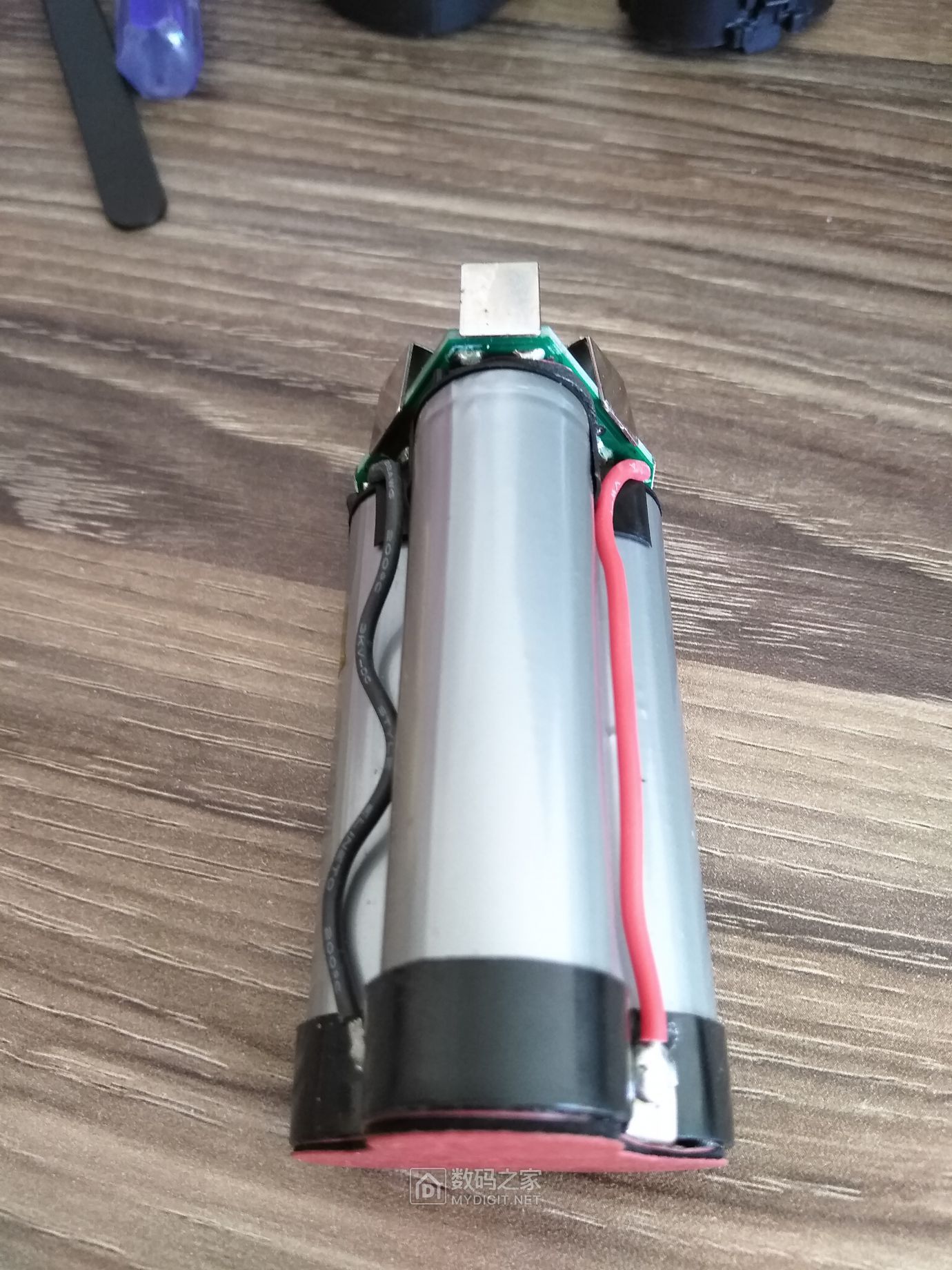

看到电池包PP了

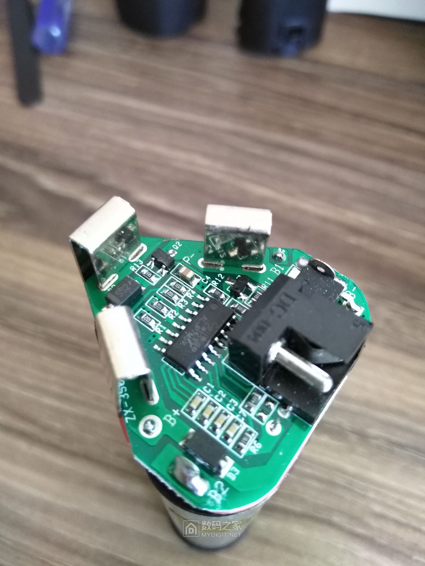

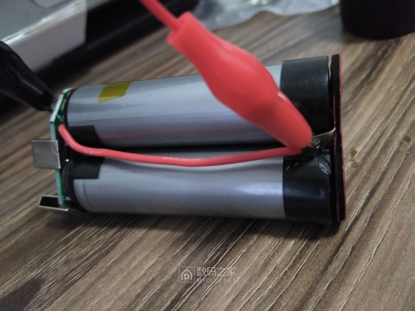

抽出来,3个18650串联组成12v电池包

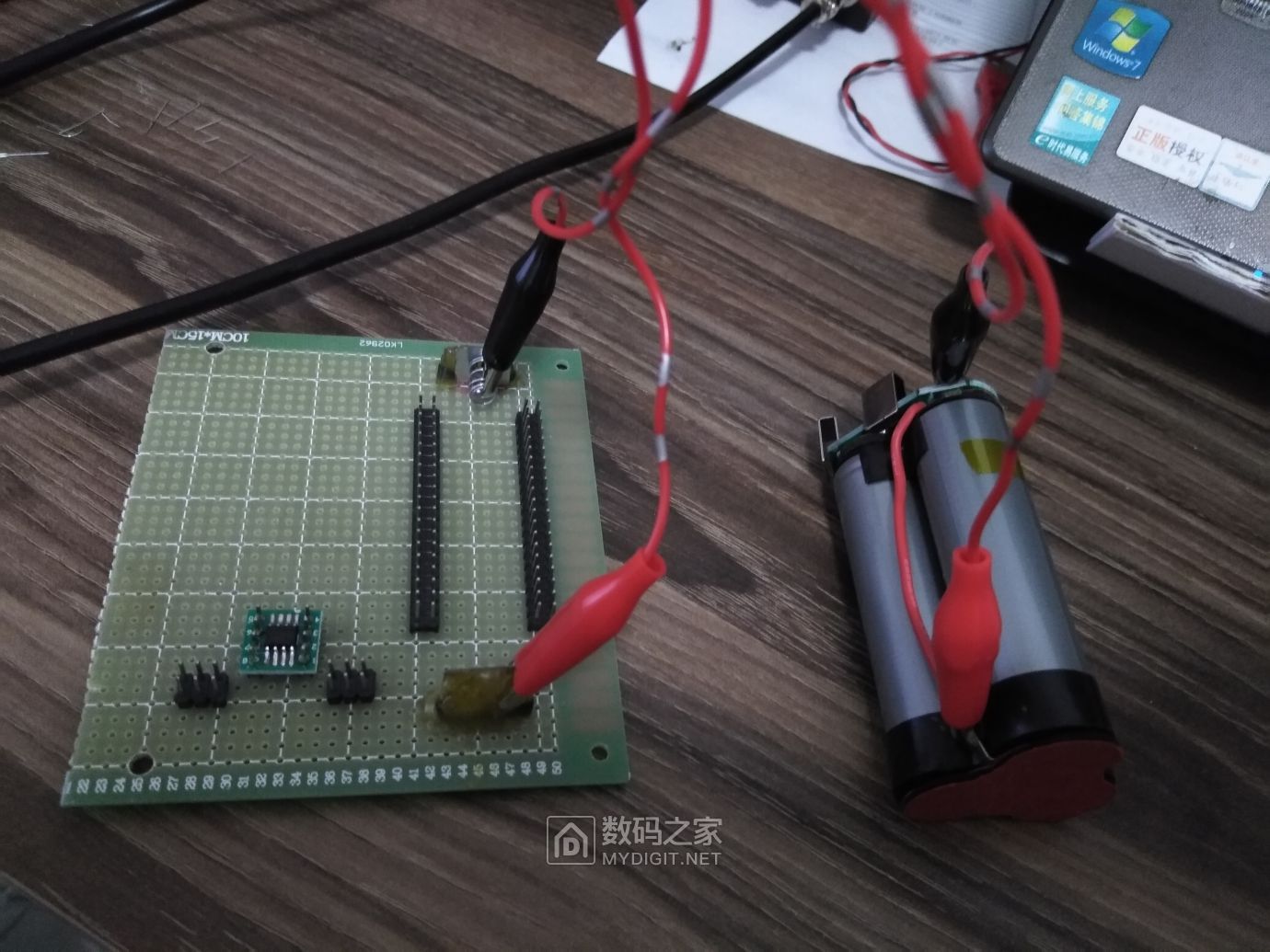

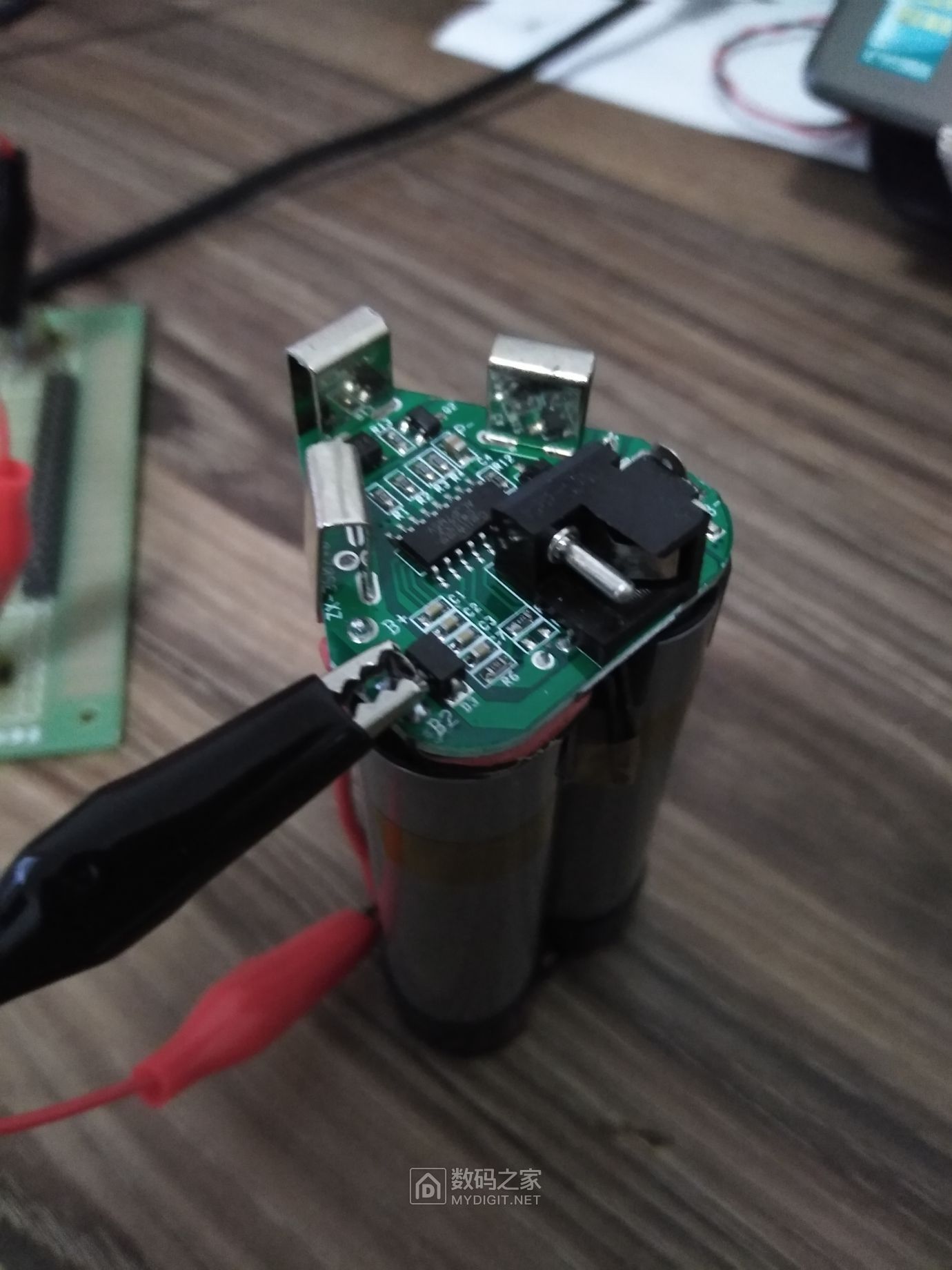

正面有充电管理IC

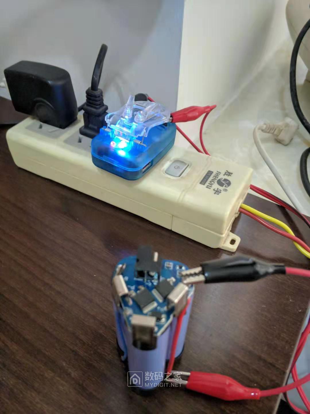

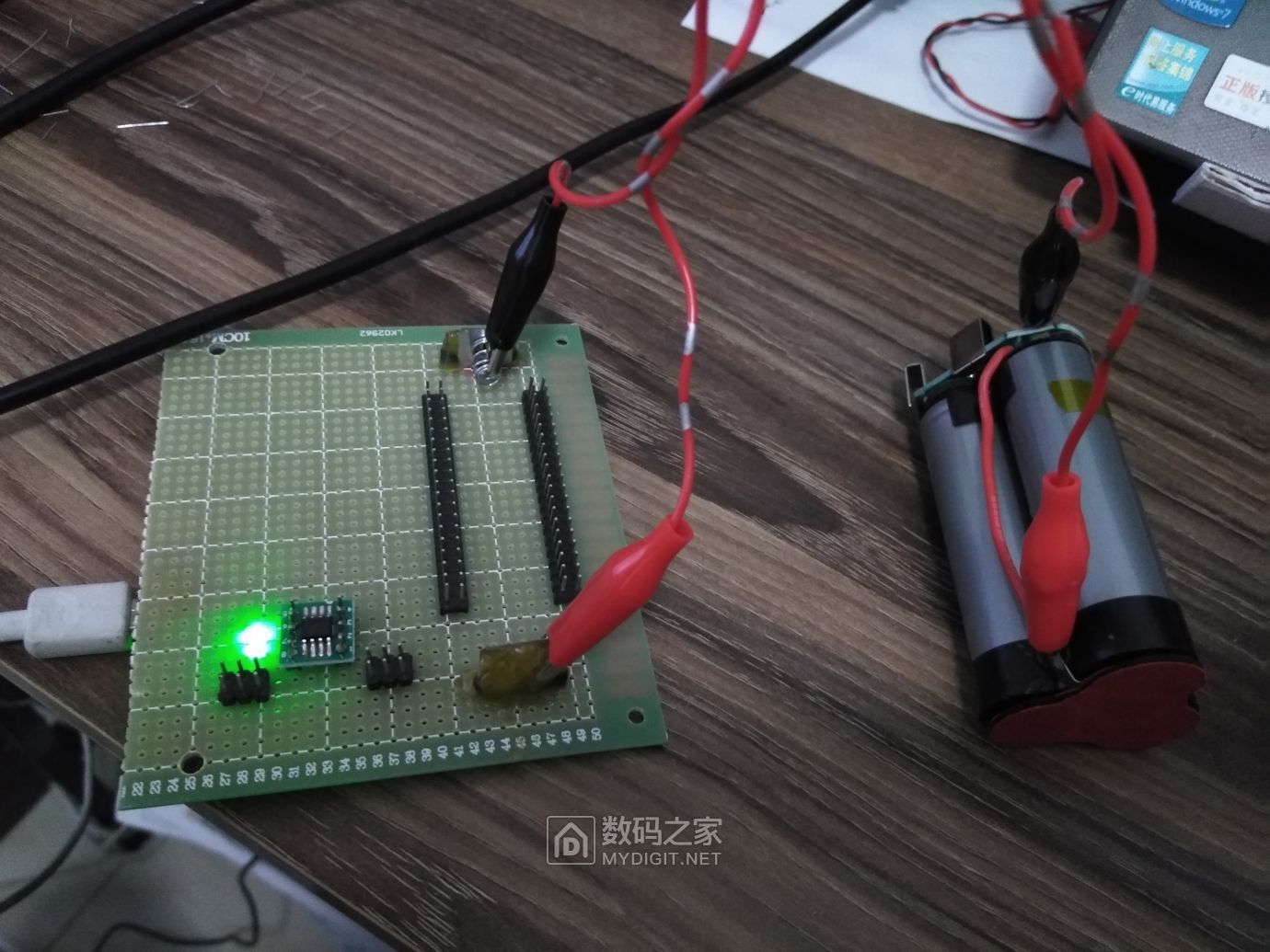

找一个4056的小板接上电池包 (我用的是自己做的4056充电板)
接上手机充电器或者电脑USB将电池包充满,4056转绿灯
负极接到电池包这里
正极接到电池包这里

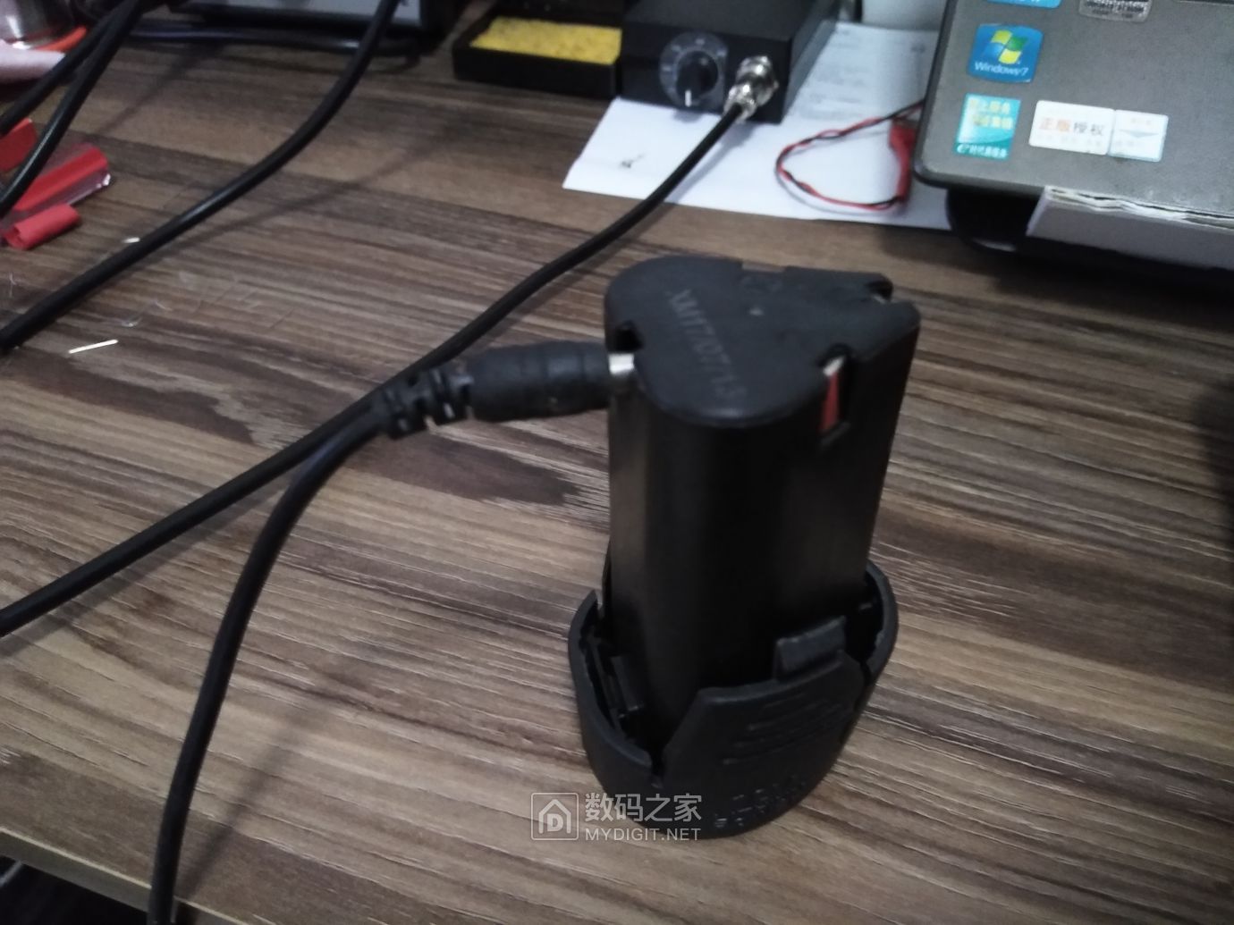

好了,把电池包装回去,插上原装充电器,将电池包充满电

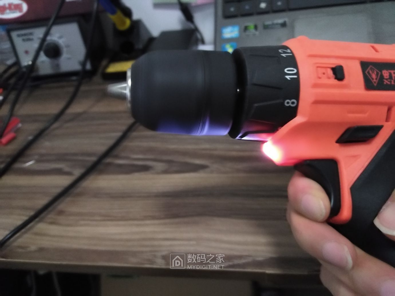

准备把电池包装回电钻里
ok了,电钻复活,可以愉快地玩耍咯
没看懂的朋友可以在本贴下方留言
本帖中关于电池包的激活方法,仅供参考,在此申明此方法并非万全之策
谢谢观看《《完》》

电池一致性太差,个别自放电严重,最终导致保护板保护而不能正常充电了。治标不一定治本,“活”了的可能还会再死,想除根的话换电芯吧!:lol:
发表于 2020-6-21 22:18:18 | 显示全部楼层
你这样的“聪明”事我也做过,最后还是得3个电池一起更换。原装的电池太垃圾

我的一年搞一次,已经4年了,还在用。

没有过放保护的充电宝都可以用来激活电池包

电池一致性差,用这个方法可以用一段时间,又要如此反复。换电池才是解决问题终极方法。
