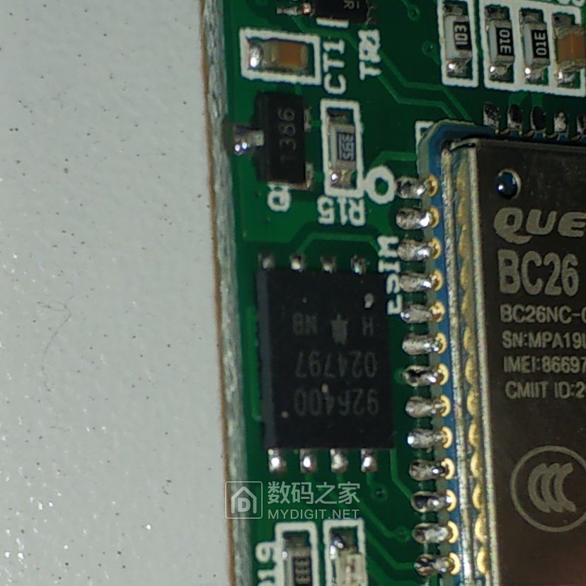

门口被安装了一个电子设备不知道是干吗用的。安装两节七号电池,和大家分享一下看这是个什么鬼?这东西是报警器吗?
写着中国电信,这还能进行远程呼叫?没找到和磁铁之间进行感应的原理是什么?
完毕,谢谢观看!

黑色螺旋天线状的东西可能就是传感器。
发表于 2021-1-18 13:38:39 | 显示全部楼层
看起来像433M开门报警器的IoT版,毕竟物联网便宜了。 淘宝搜 BC26NC

传感器应该是个霍尔芯片吧
发表于 2021-1-19 13:56:19 | 显示全部楼层
传感器是那个标Q1的贴片小三爪,A1386线性霍尔。
螺旋状的那个就是简单的GSM加感天线。
