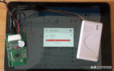

废话不多说,我们直接上效果图

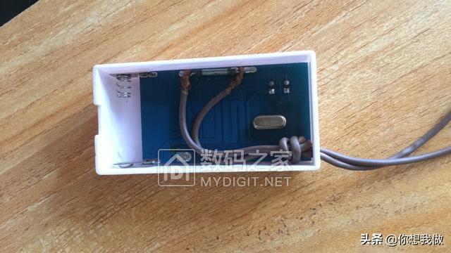

某鱼上有这个模块,我刷了一个程序,右侧别看很大,其实就是接了一个干簧管接的是一个干簧管
大家可别像我这样接啊,至少用电烙铁焊下
等等
你这只介绍了门磁,还有门铃了,说好的二合一,人和人之间的信任了
安排
看见还有多余的两个端子吗,直接接上门铃开关就可以啦
当按下开关的时候可以出发homeassistant里面的任何音乐
