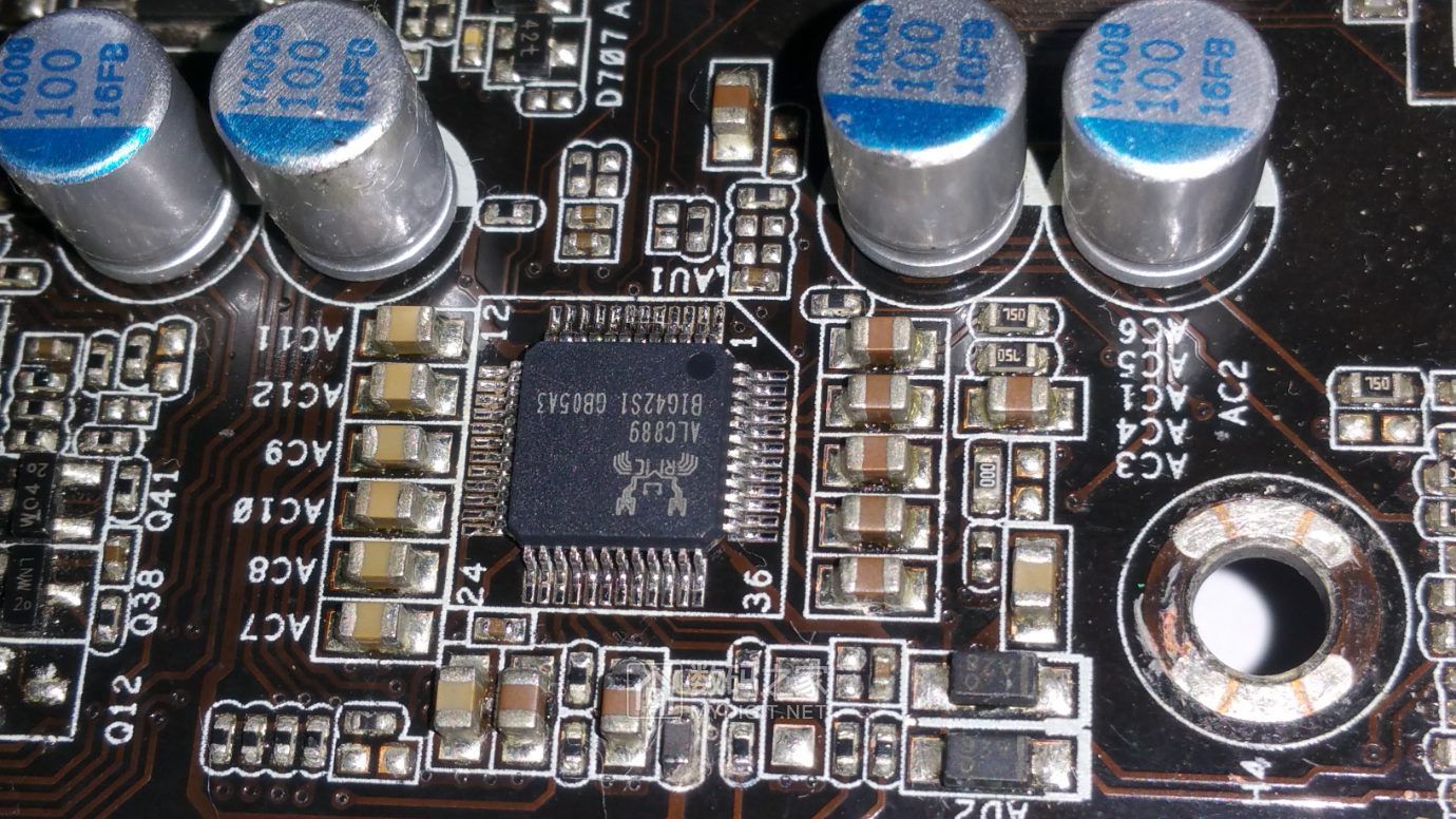

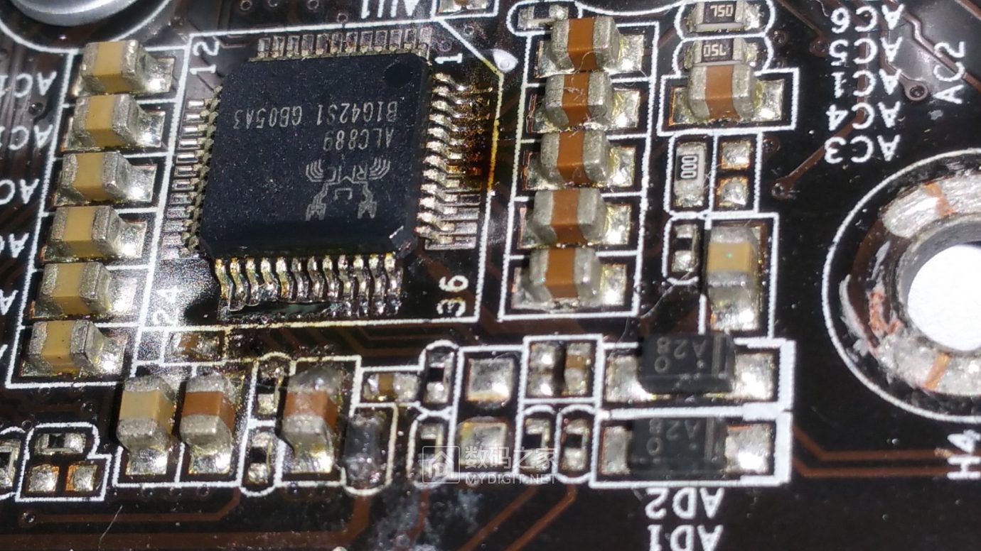

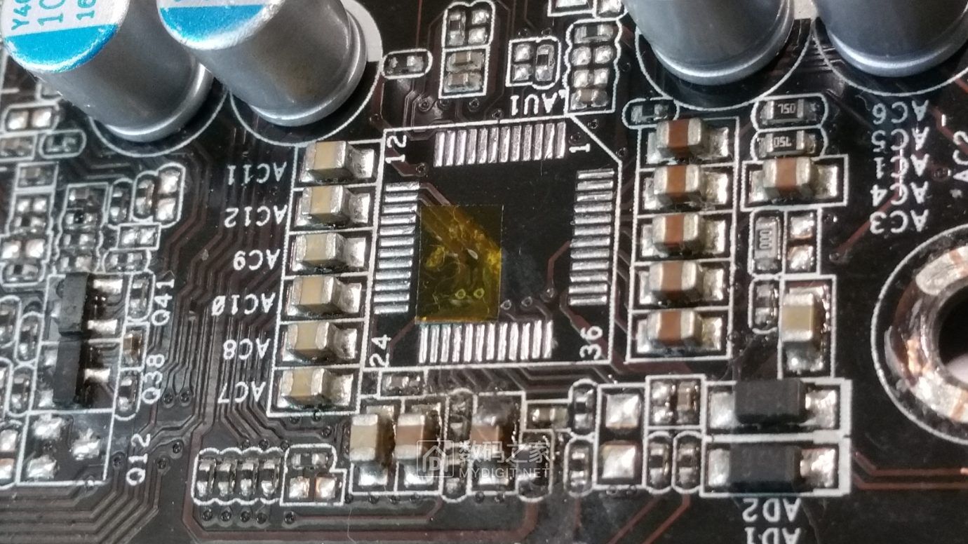

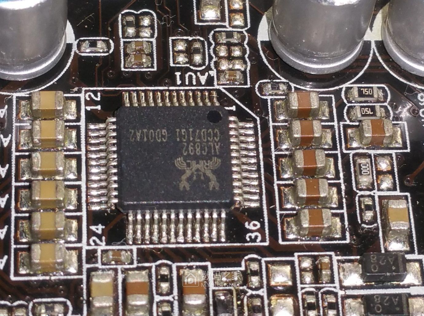

朋友的主板没声音,
可以装驱动也没感叹号,什么都正常,就是没有声音,关机之后是哒哒哒哒的声音。
经过测量判断为芯片损坏。故买来芯片试试看能否修复一下。

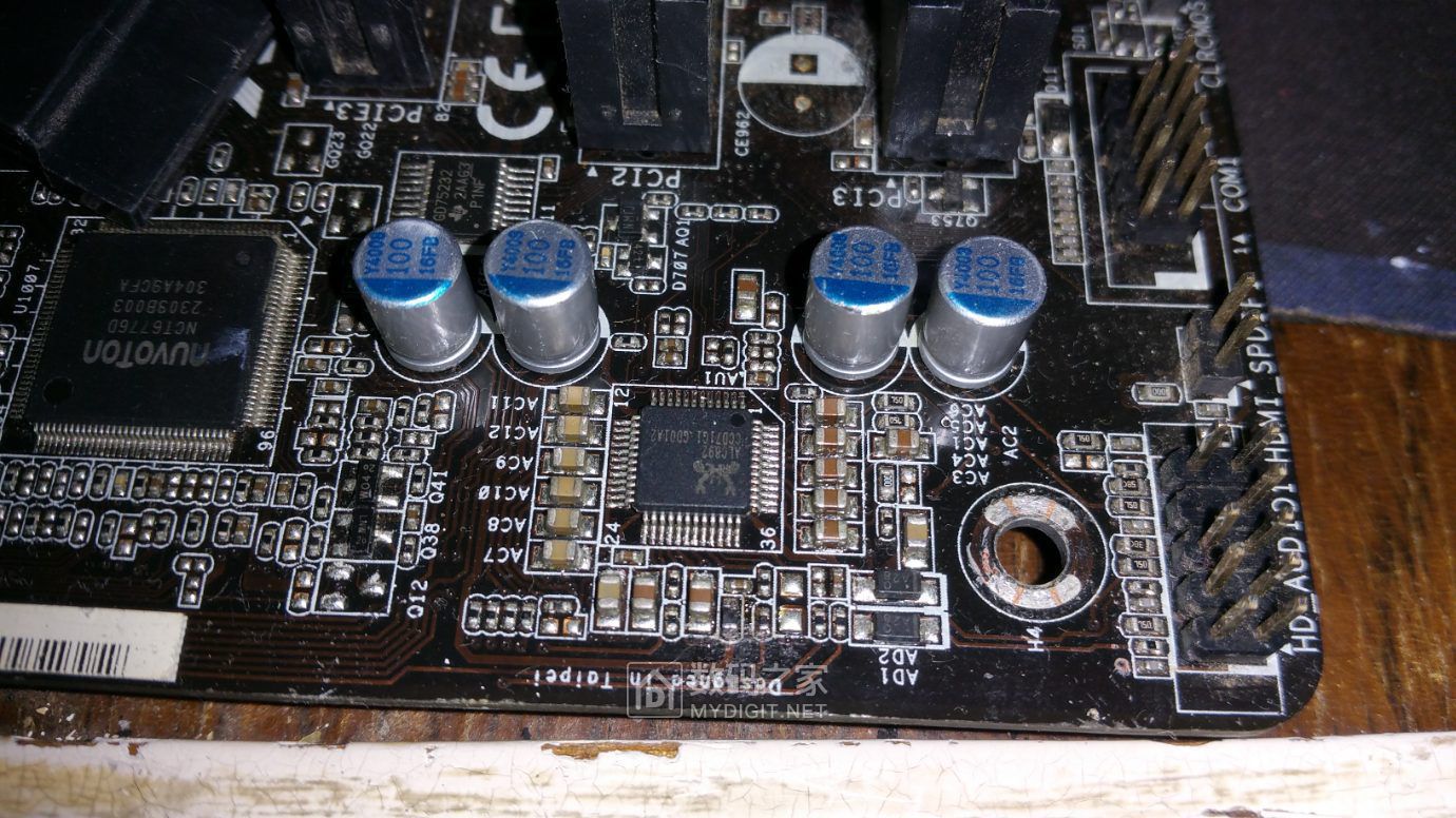

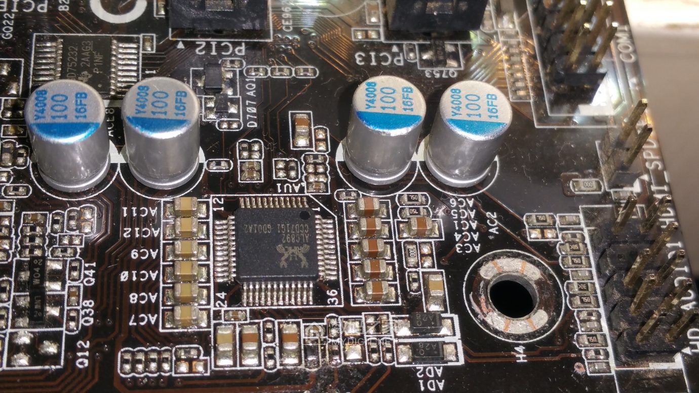

修理前第一步,留照,以便维修的时候作为资料。

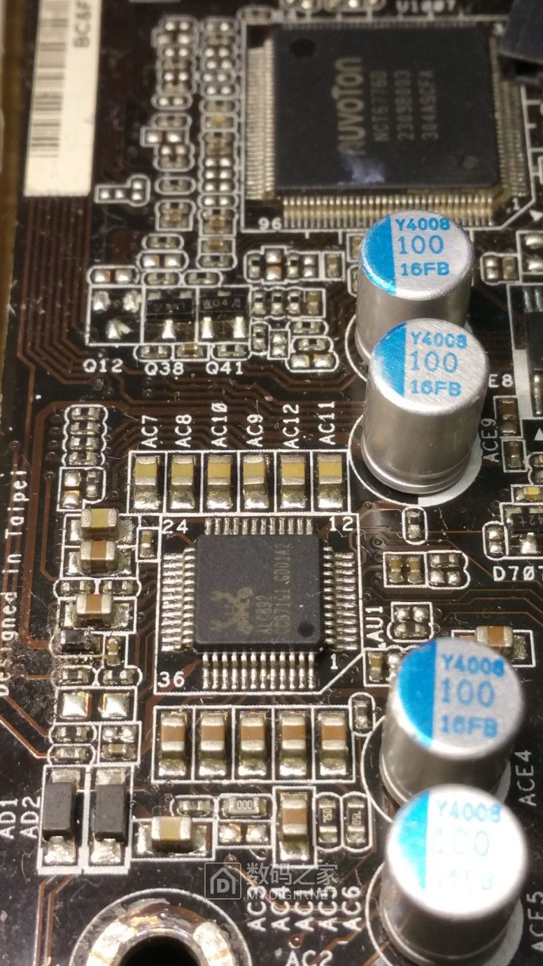

主角就是它ALC892
各种角度,周围都要照到哦,这样资料才齐全。

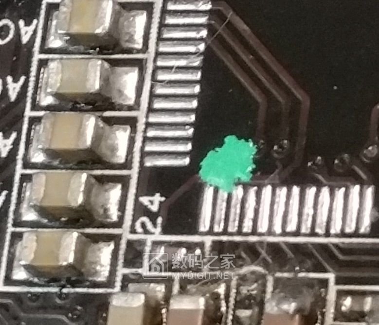

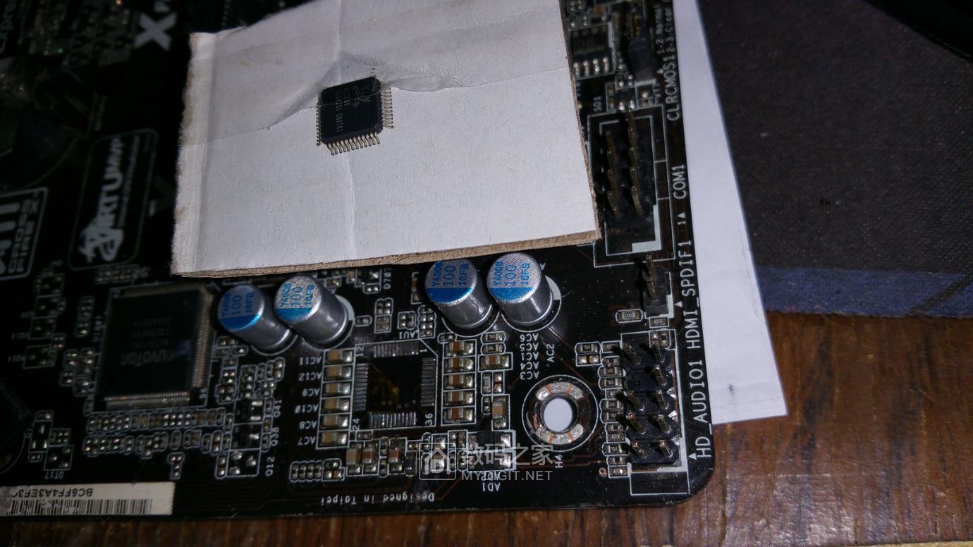

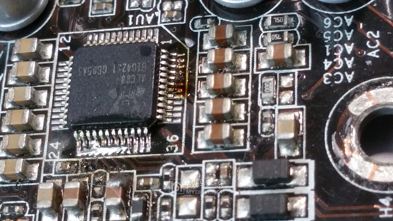

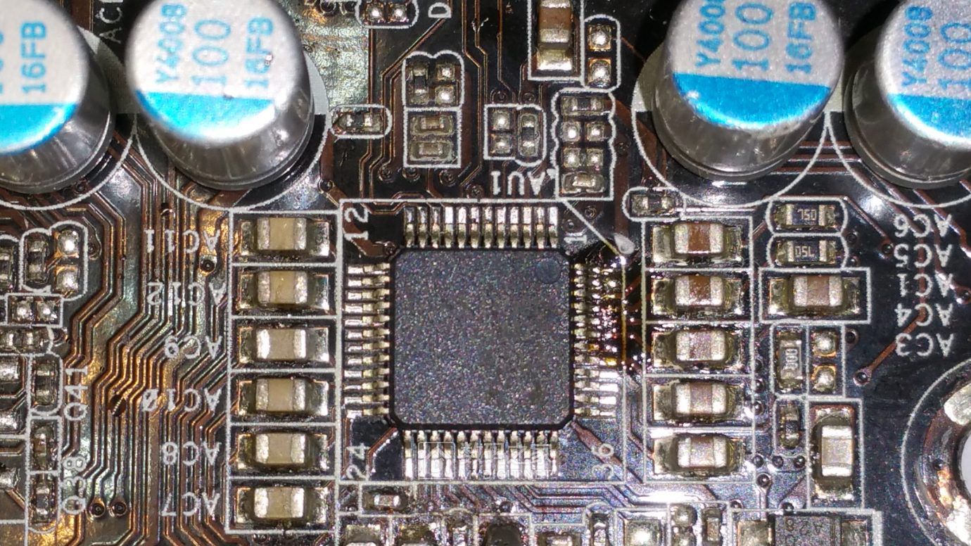

堆锡搞下来的,不喜欢风枪,烟太大。。。
但是我这烙铁头好像有倒钩呢? 呜呜
没有绿胶,油漆笔涂点漆?

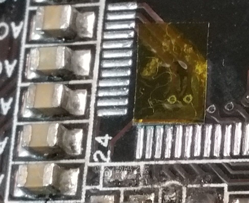

越看越不妥,不耐高温吧?
还是换成高温胶布好了,很薄的,比油漆还薄,
之前还说这厂商太省了弄这么薄为了节省材料,容易破。
但是薄也有薄的好处啊。

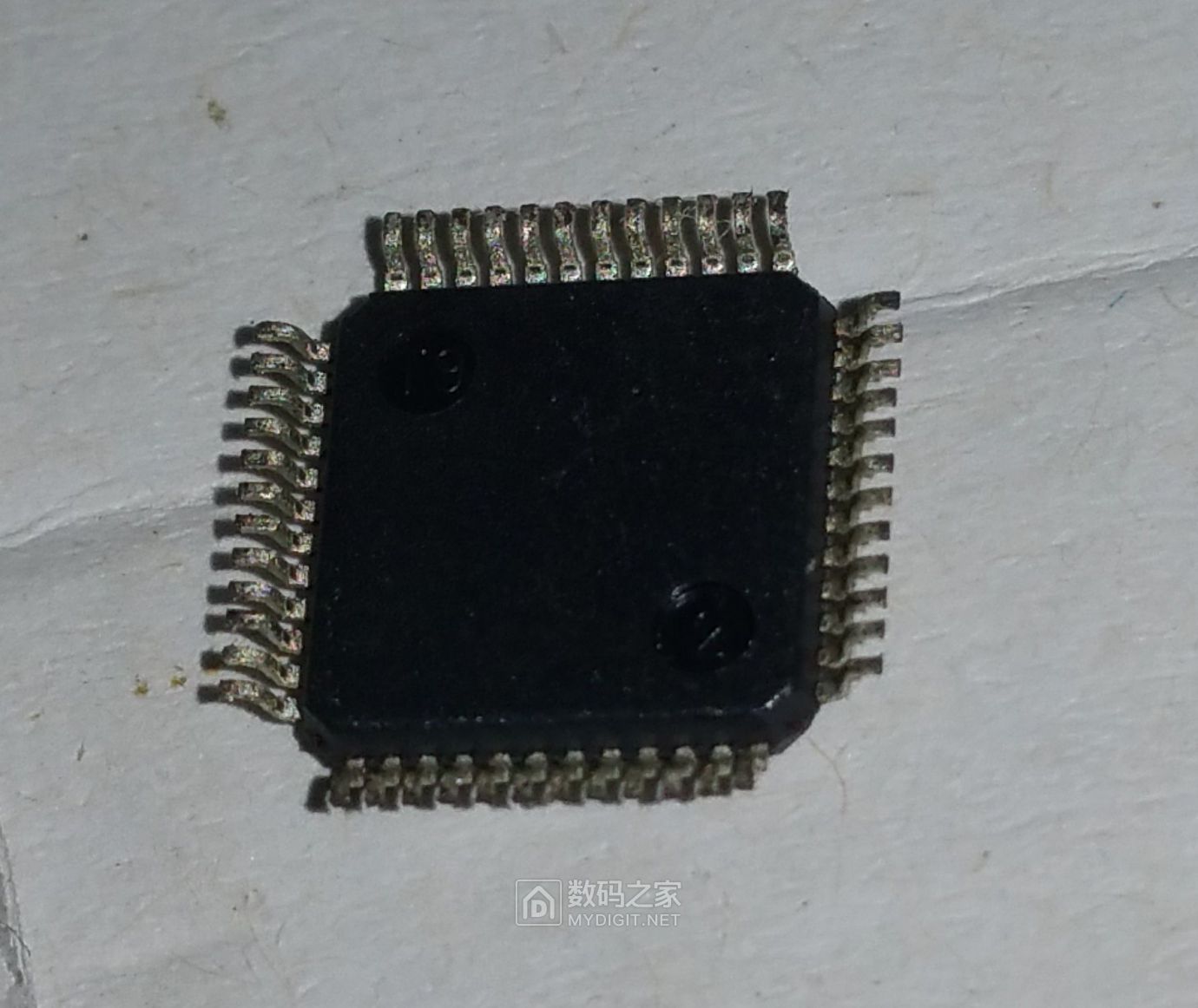

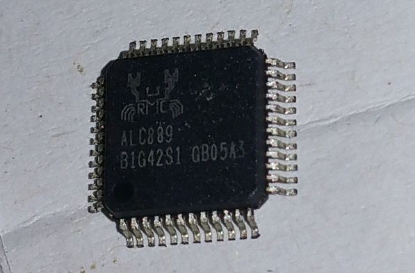

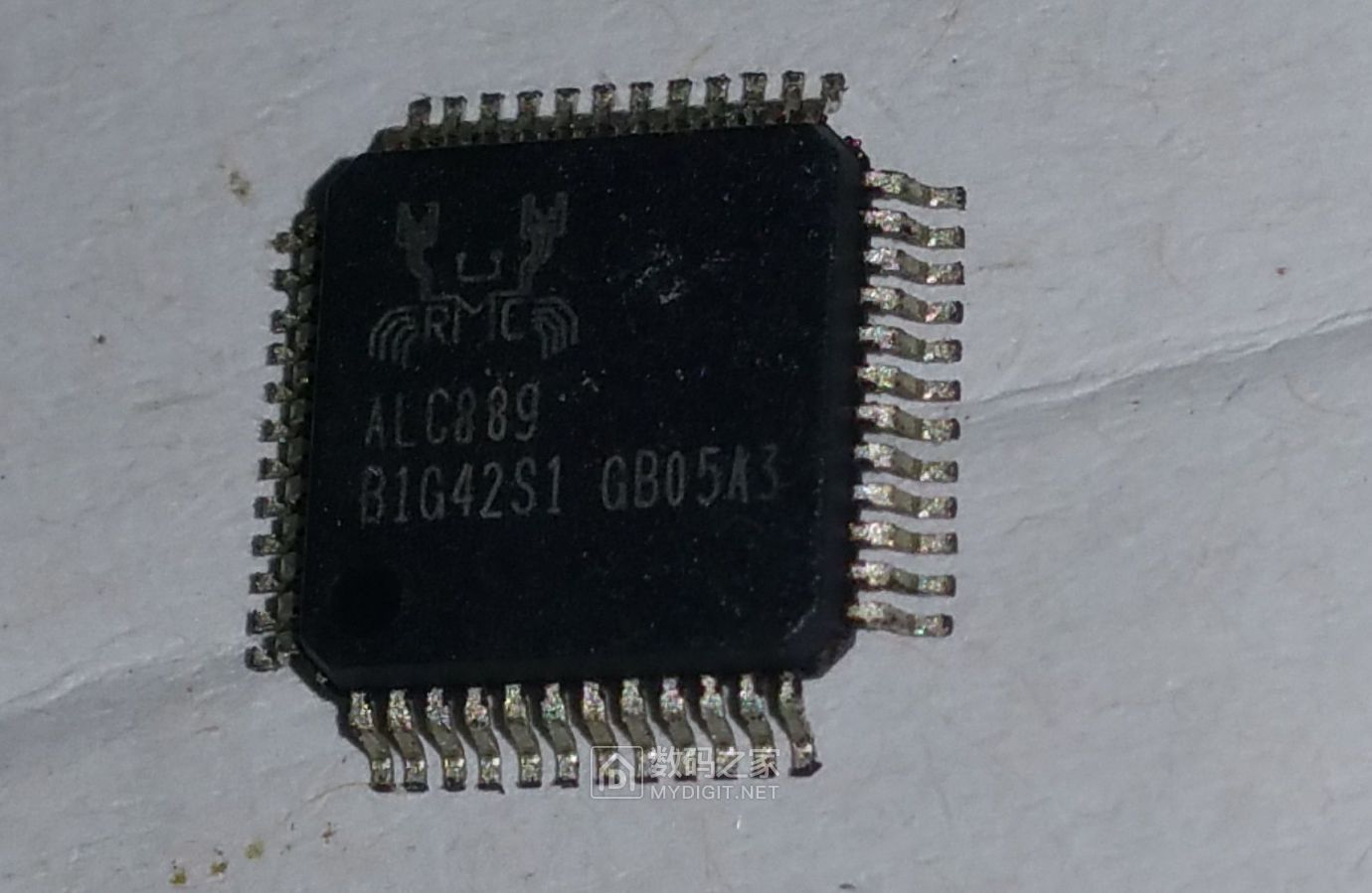

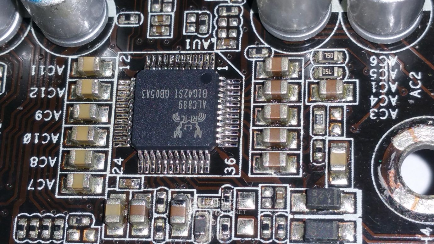

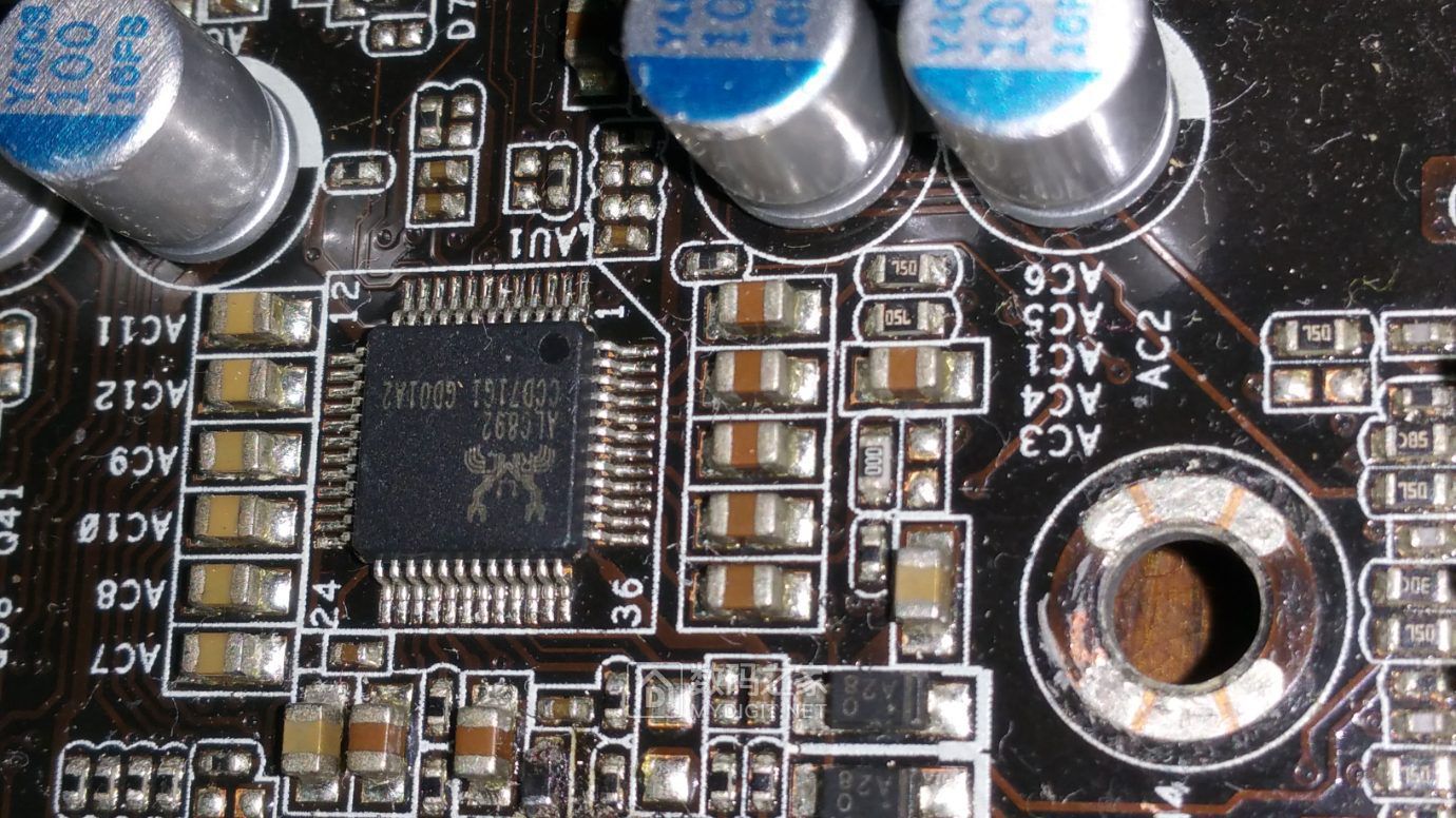

红包红包,包邮买来ALC889;
有人说可以代换,也有人说不行。到底行不行?换上实践一下就知道。
关键是人家包邮才几元啊,吸引力太大。
看出问题了吗?
是翻新的?算了吧,现在芯片太紧张了啊。好歹是个真品翻新货,不是假芯片就算了。
能用就行了吧,将就将就好吗?

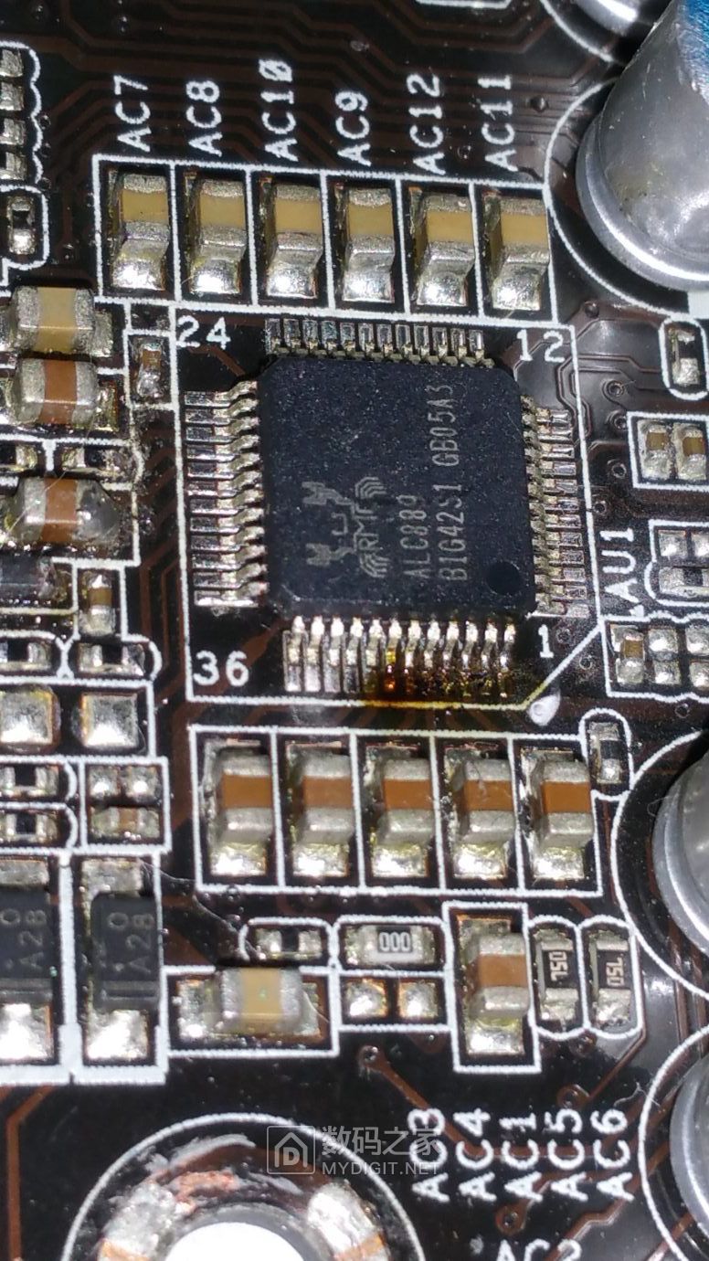

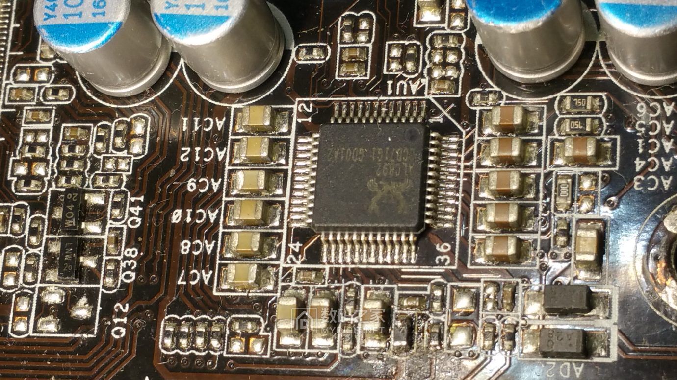

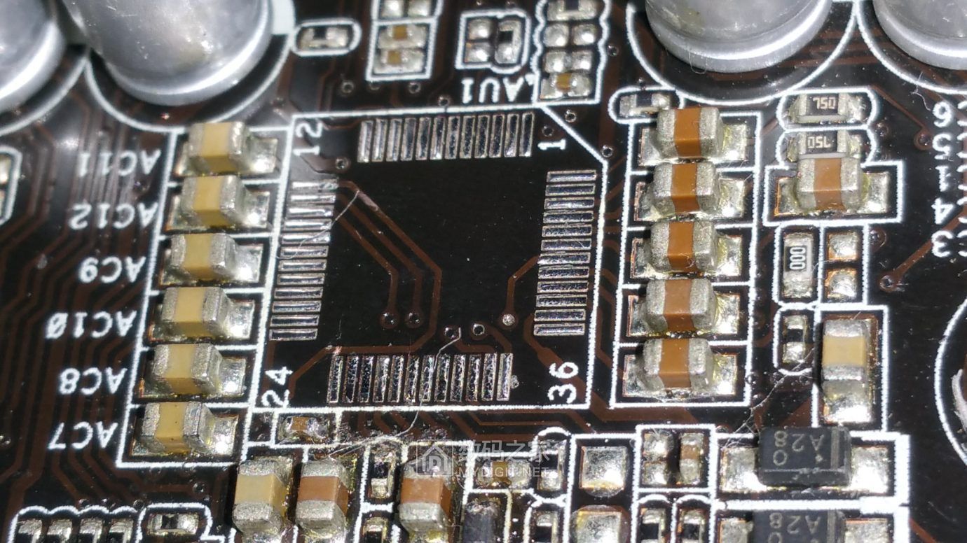

先对脚
从正上方看,不要斜着看哦,所有脚都对齐了吗?
接下来就是各种拖锡,甩锡,搬锡。总之搞漂亮漂亮的。
再洗洗板子。

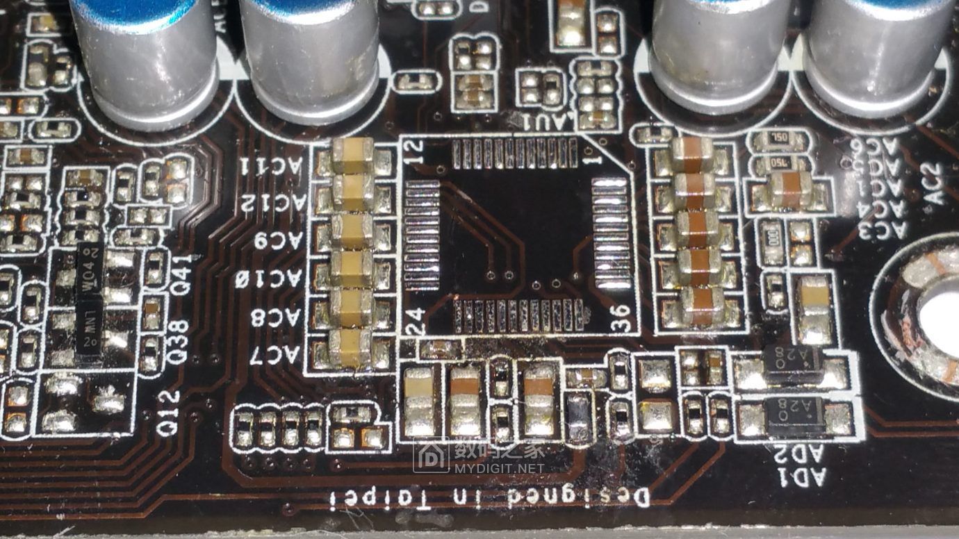

外观检查,短路检查。供电检查,
就上电了,BANG!  没烧,吓你的!
一切正常,声音又出来了。哈哈,可以代换的。
谢谢光临!

所以,直接换芯片 外围不用动啊?

 楼主| 发表于 2021-6-25 16:45:21 | 显示全部楼层
zzqqzzz 发表于 2021-6-25 16:40
所以,直接换芯片 外围不用动啊?
是的,直接就好

发表于 2021-6-25 16:54:51 | 显示全部楼层
恭喜修复了。估计是同一代的主控,外围电路都差不多,代用就没问题

发表于 2021-6-25 17:58:06 | 显示全部楼层
不看规格书直接代换,牛啊:lol:
