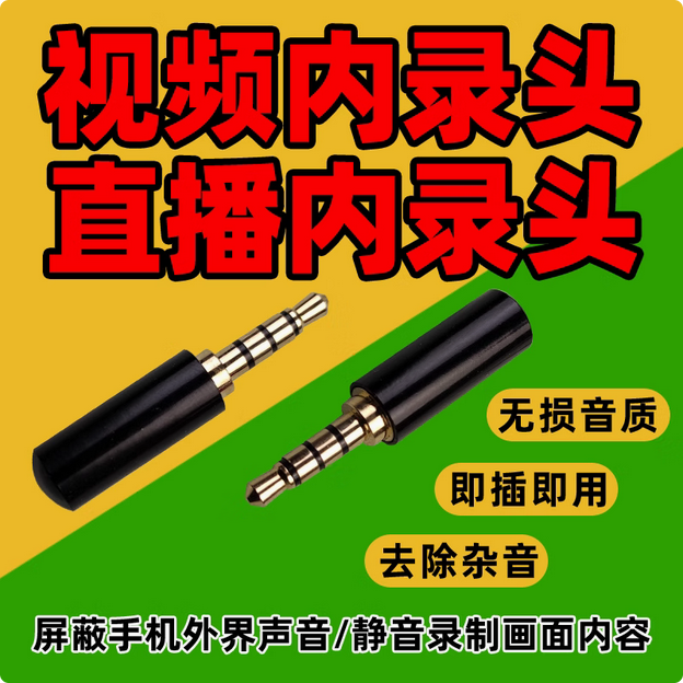

发表于 2025-6-4 17:36:51 | 显示全部楼层
支持音频内录

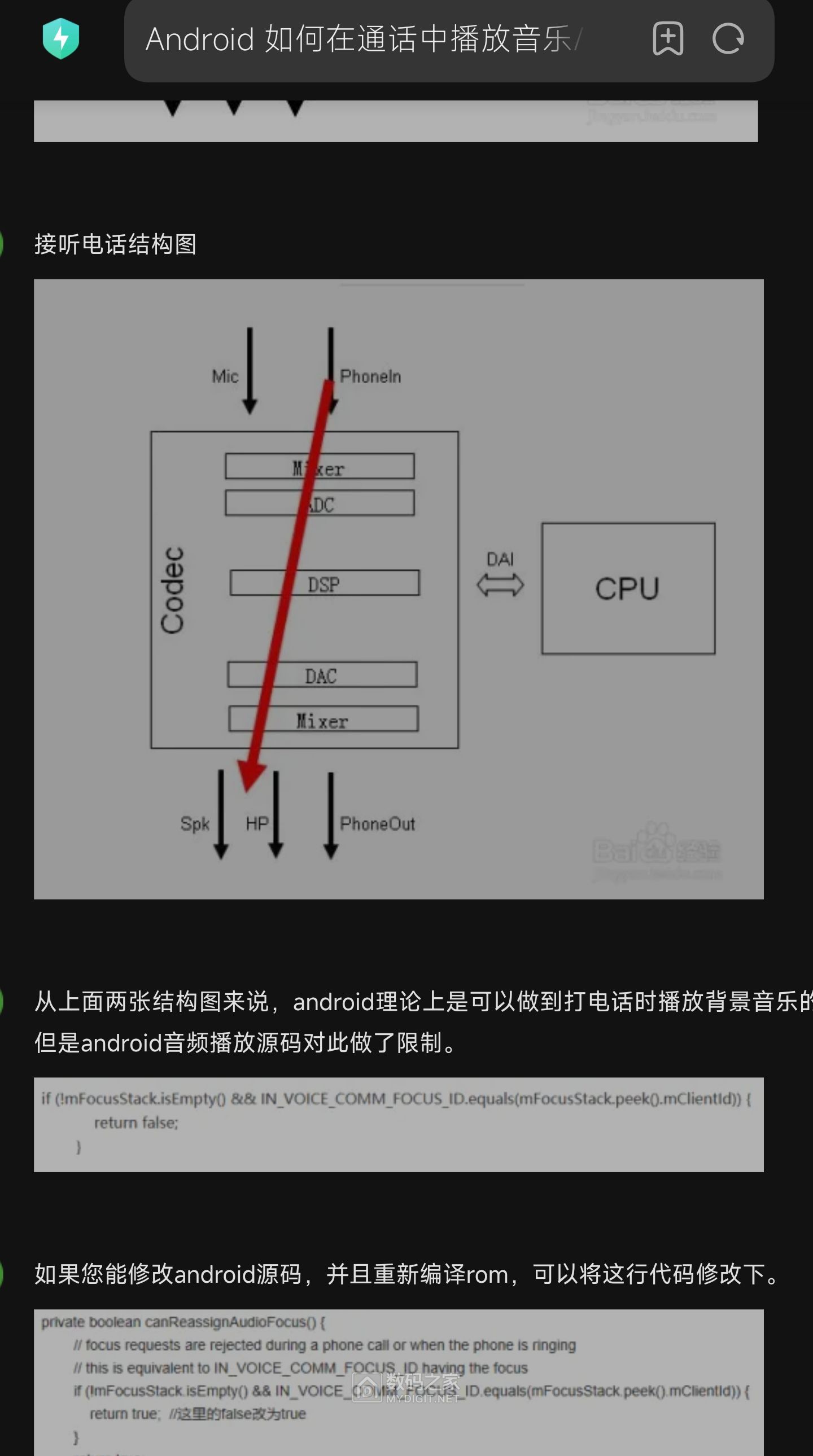

发表于 2025-6-4 20:38:15 | 显示全部楼层
没有研究过,这找到份旧资料

 楼主| 发表于 2025-6-6 17:27:36 | 显示全部楼层
devcang 发表于 2025-6-4 20:38
没有研究过,这找到份旧资料
好的,谢谢,这个要重新编译rom感觉好难

 楼主| 发表于 2025-6-6 17:32:12 | 显示全部楼层
lzj504 发表于 2025-6-4 21:12
你们想得太复杂了!用两根耳机线,把耳机音频线接到另一根的麦克风输入就行,中间加一个电位器可以音量。 ...
谢谢回复,我找到了这个东西,不知道可行不可行,试试先
