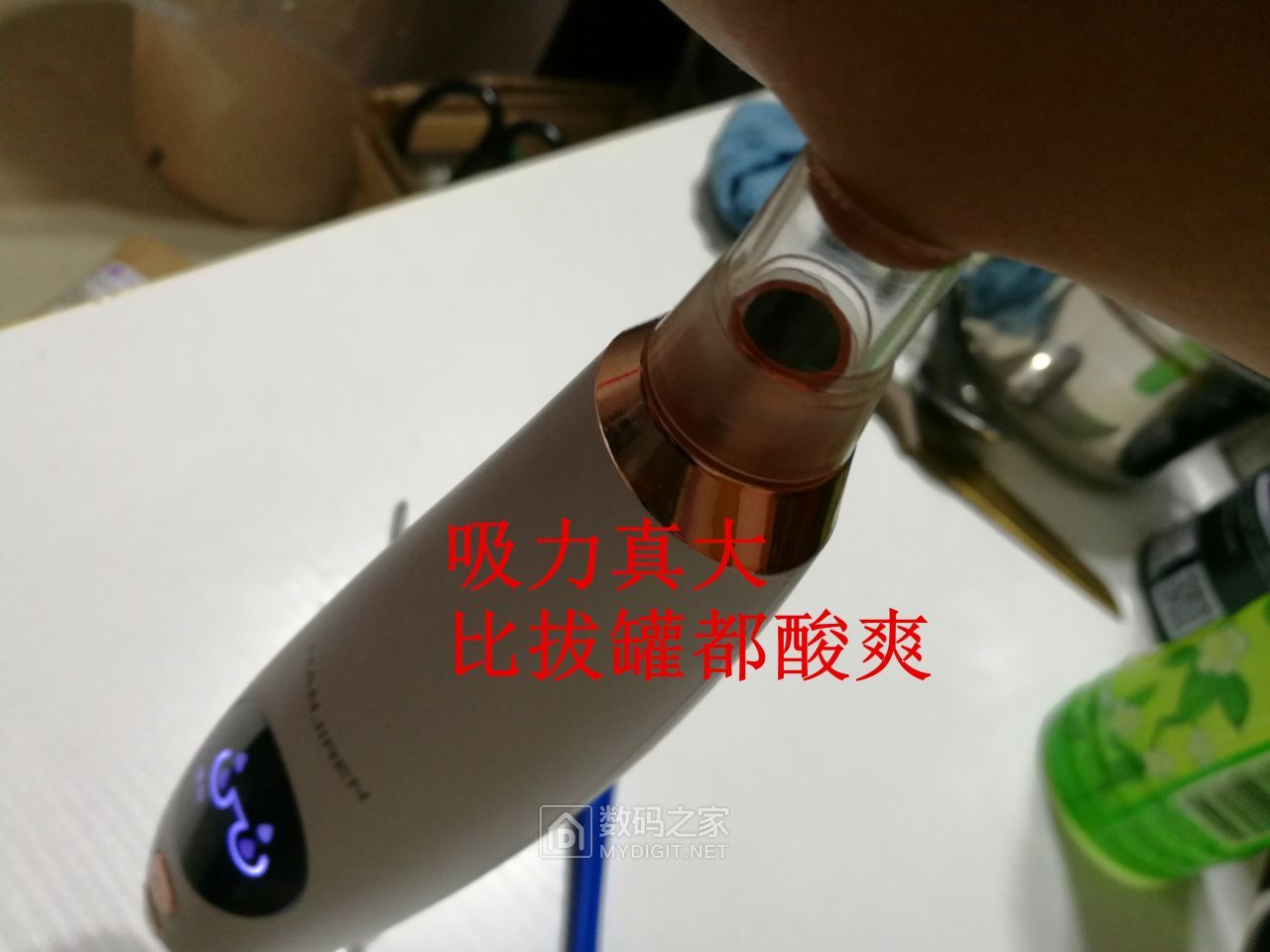

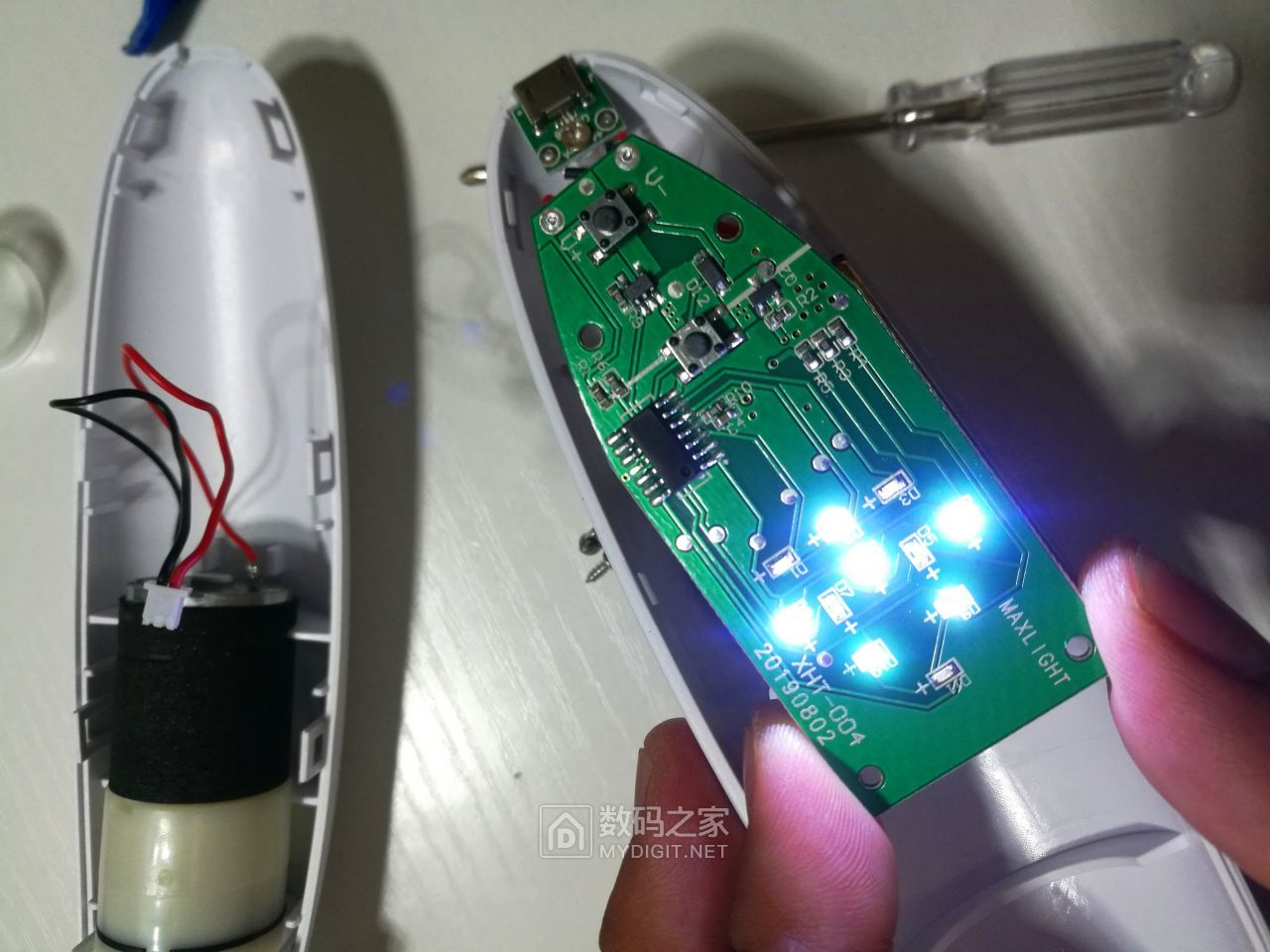

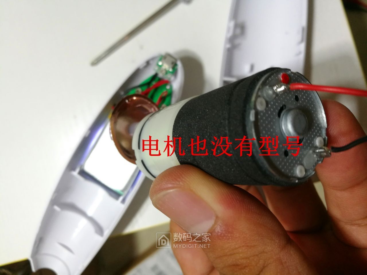

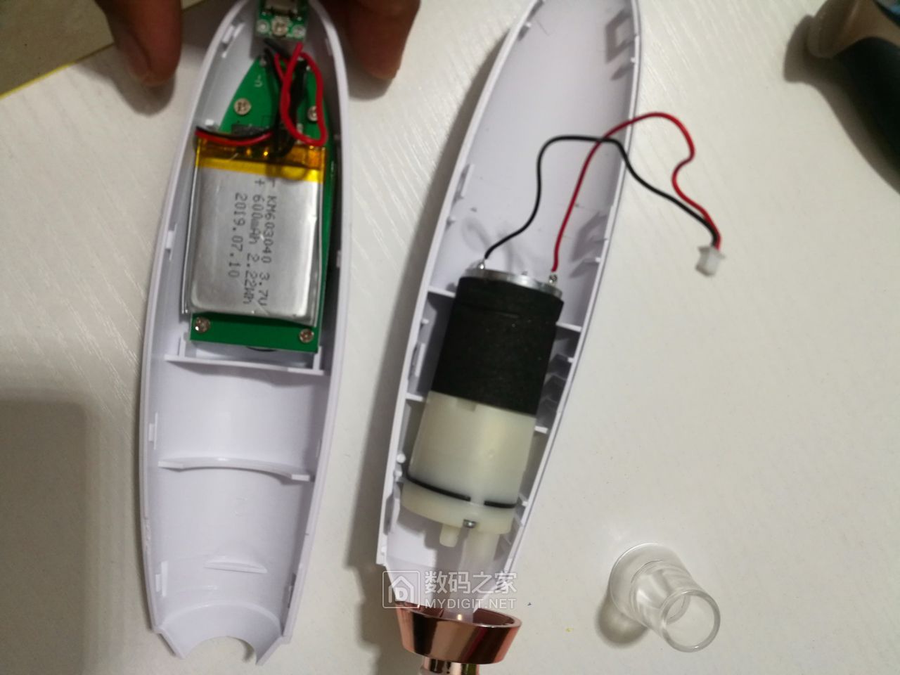

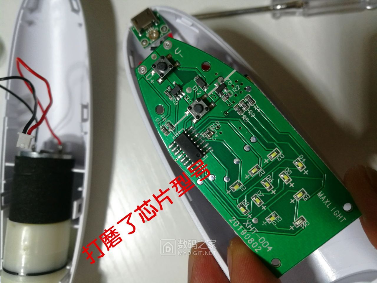

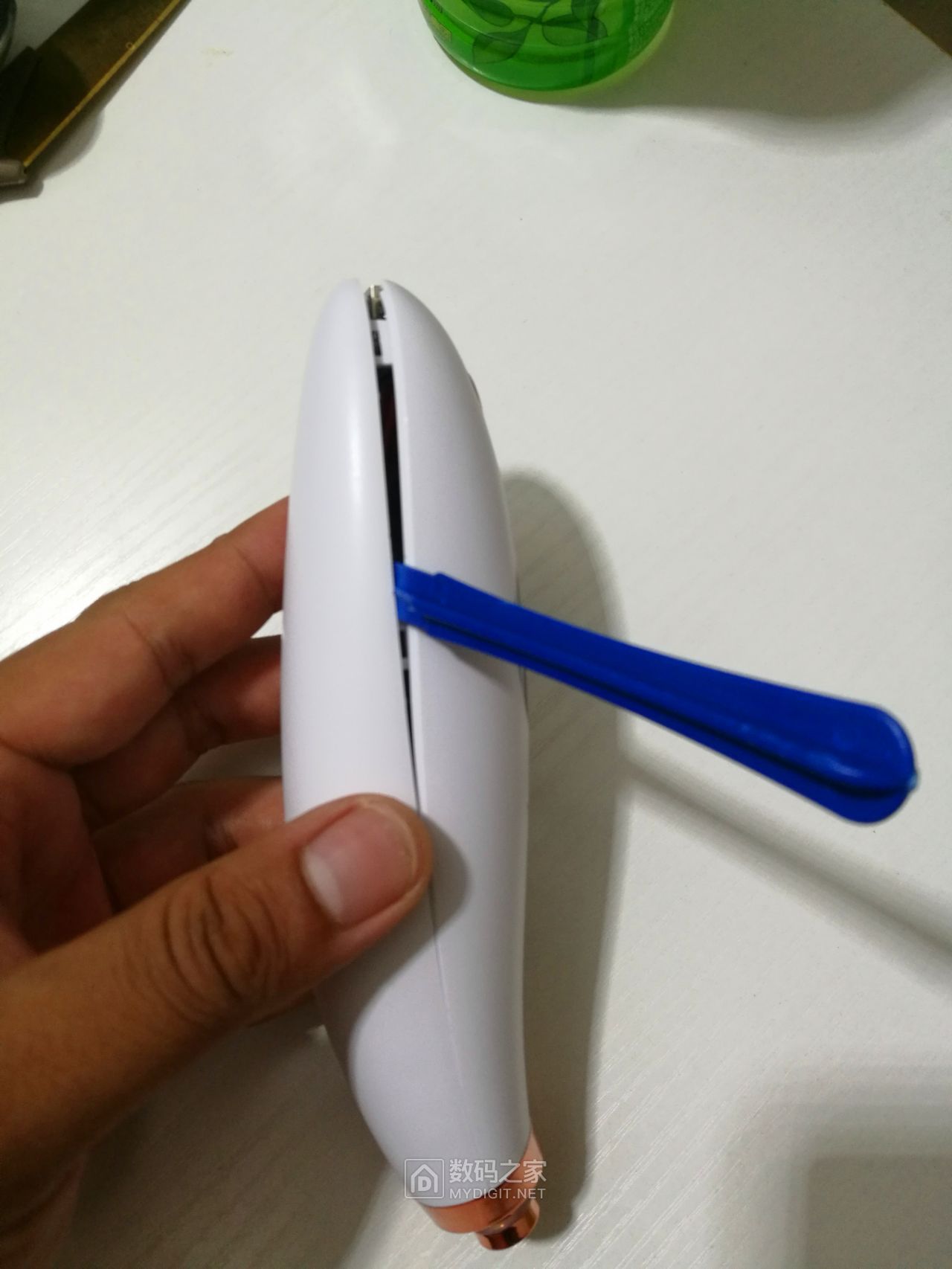

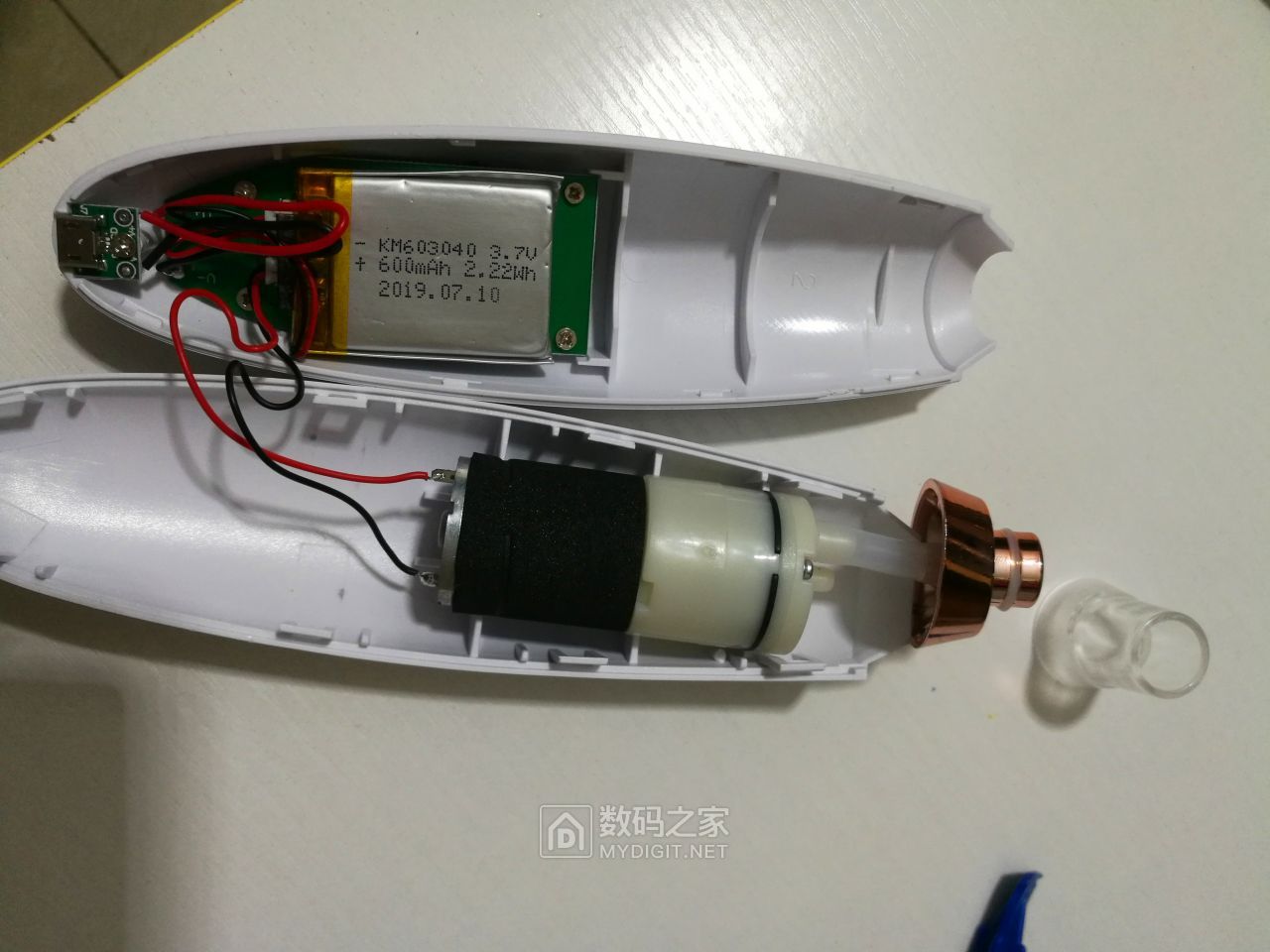

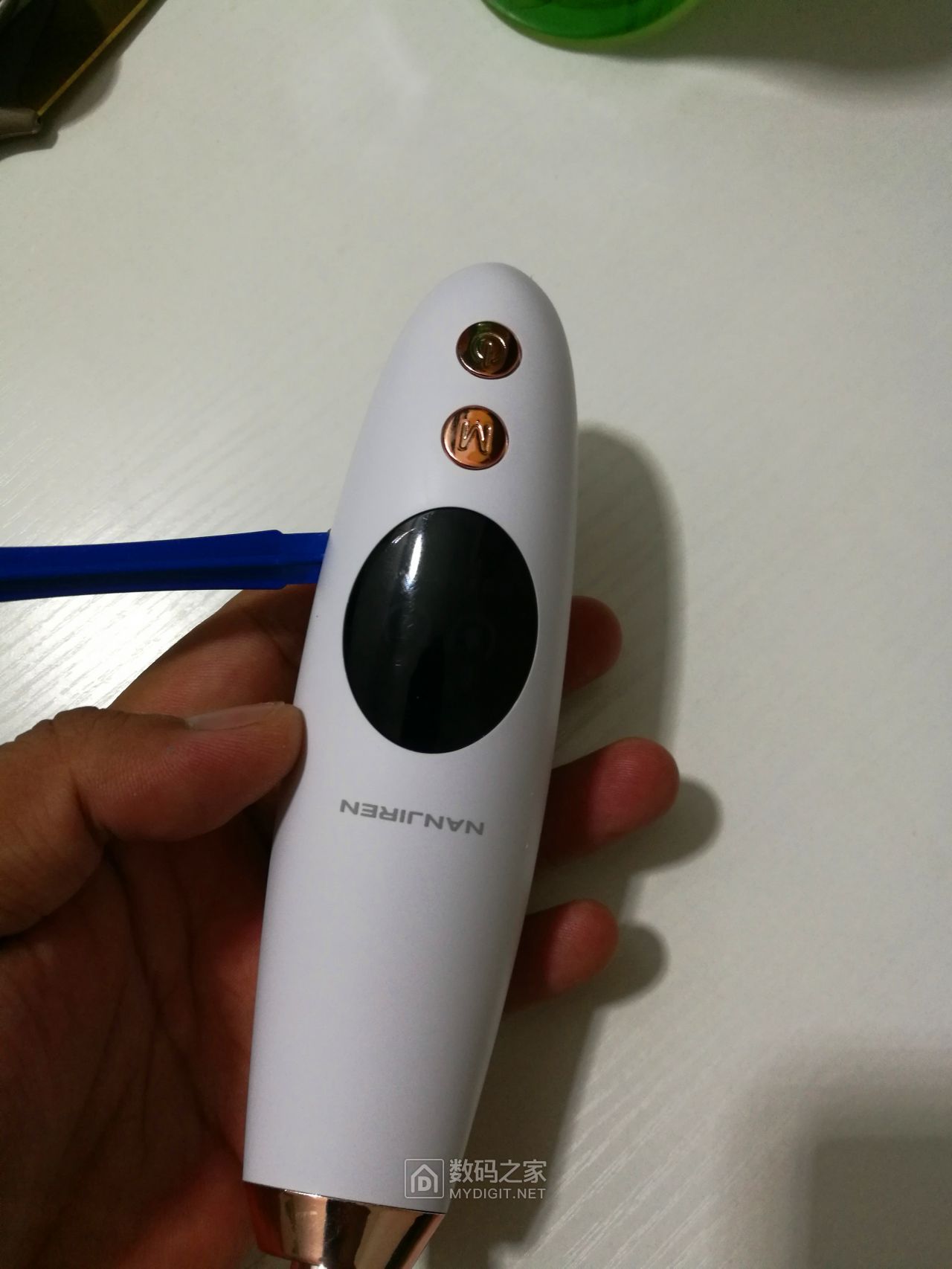

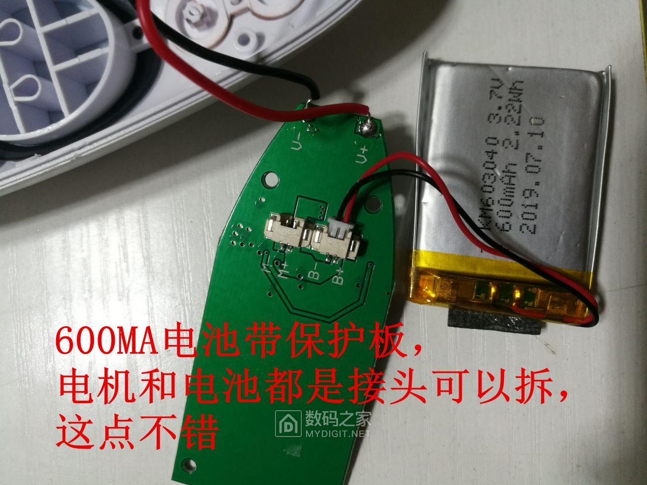

包装牌子就不发了,这类产品多如牛毛====电动吸黑头器
没有一个螺丝,卡扣也很紧
就两个按键,开关+功能三档,变化比较小,吸里就变化一点点。电压没有改变,就是电池电压,电池4V,输出也是4V,电池3.8V,输出也是3.8V,

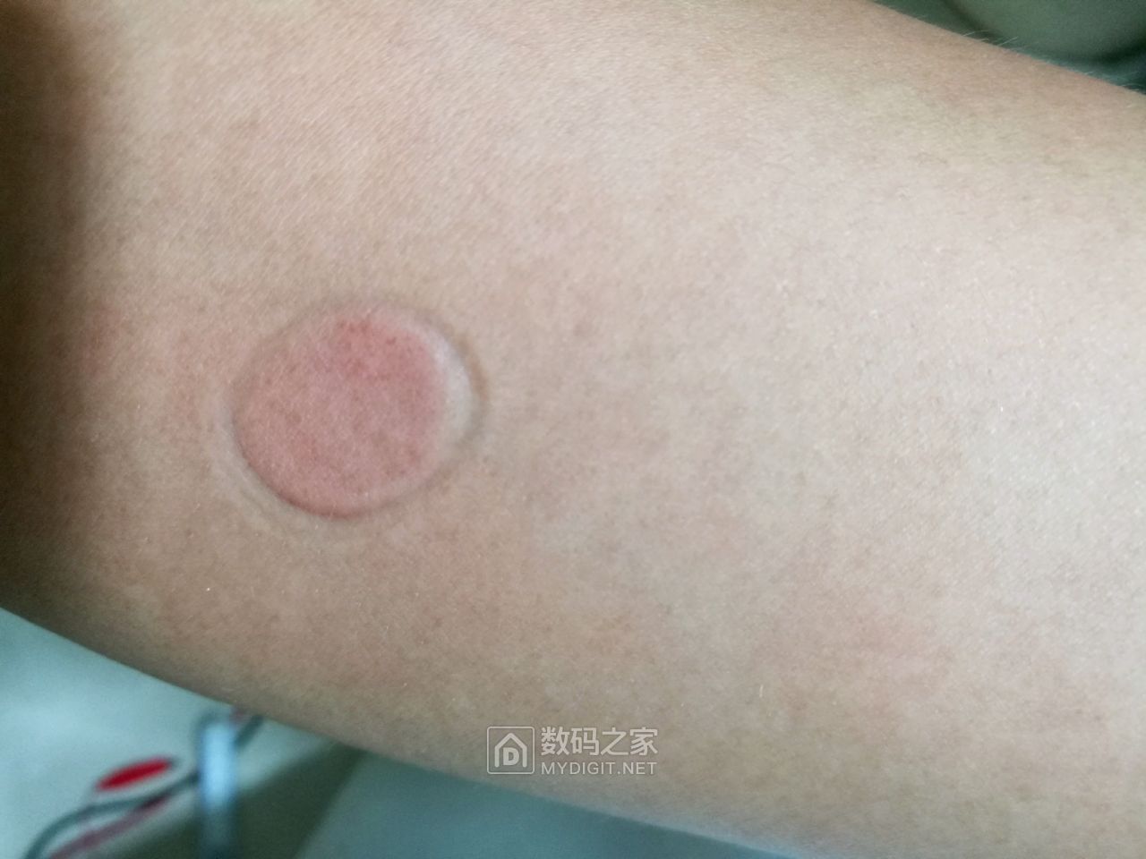

发表于 2019-8-19 22:31:17 | 显示全部楼层
这吸一下不得一个红印子?:lol:

 楼主| 发表于 2019-8-19 22:58:00 | 显示全部楼层
黑头那种白色不算固体也不算液体,不会来回跑,只是吸出来还在皮肤上,你一移动这个工具就附着在小扣帽上了,顶部一个小扣帽可以拿掉清洗
