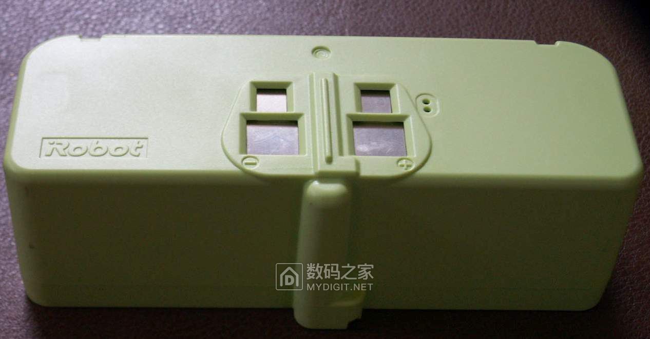

上次发表的iRobot扫地机器人电池中精致的钢板配重(https://www.mydigit.cn/forum.php?mod=viewthread&tid=80002)引起了大家的热烈讨论,有网友指出电池模块中加配重的原因是为了和老的镍氢电池兼容,保持重量一致。这引起了我的兴趣,经过努力终于找到一块老版的镍氢电芯的扫地机器人电池模块,来比较下看看:
先回忆一下上次发的锂电照片:

从下面看,防呆凸起以及电极触点的数量位置基本和新版锂电一样吧,虽然锂电的触点是方的,镍氢的是圆的,应该是可以互换插入使用的:
