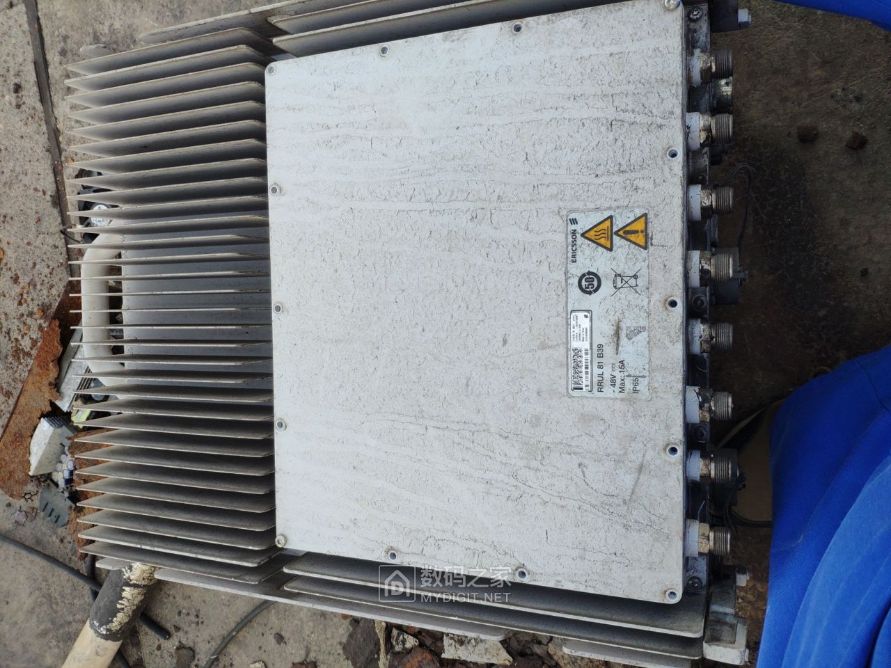

今天到楼顶看到一个基站上的东西,应该是放大器吧,应该坏了换下来的。没事拆了看看啊。。。。。

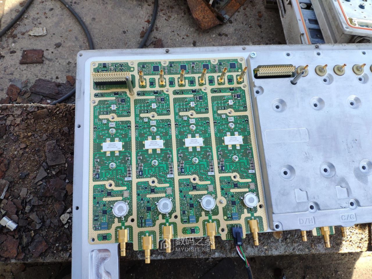

 楼主| 发表于 2019-11-15 11:00:49 | 显示全部楼层

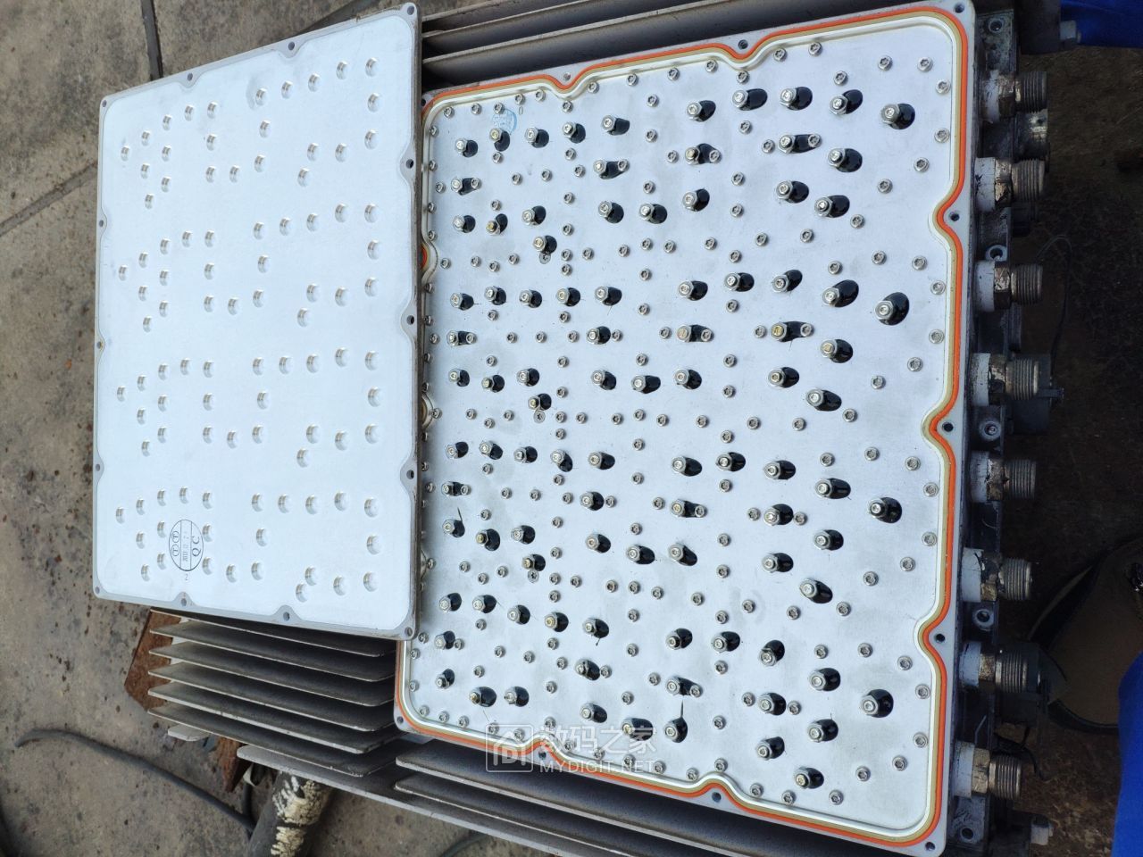

打开外壳看到的东西。。。。。。
 楼主| 发表于 2019-11-15 11:04:04 | 显示全部楼层

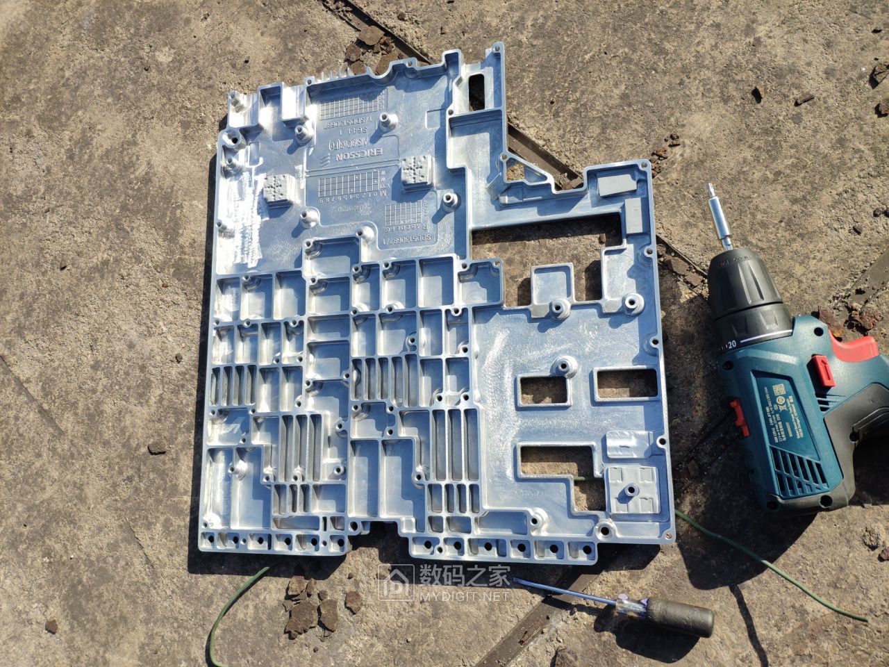

 楼主| 发表于 2019-11-15 11:07:23 | 显示全部楼层
里面的细节东西还没有拆完螺丝刀没电了,下午再拆吧。。。。最后一张图片是已经拆下来的螺丝。。。。。

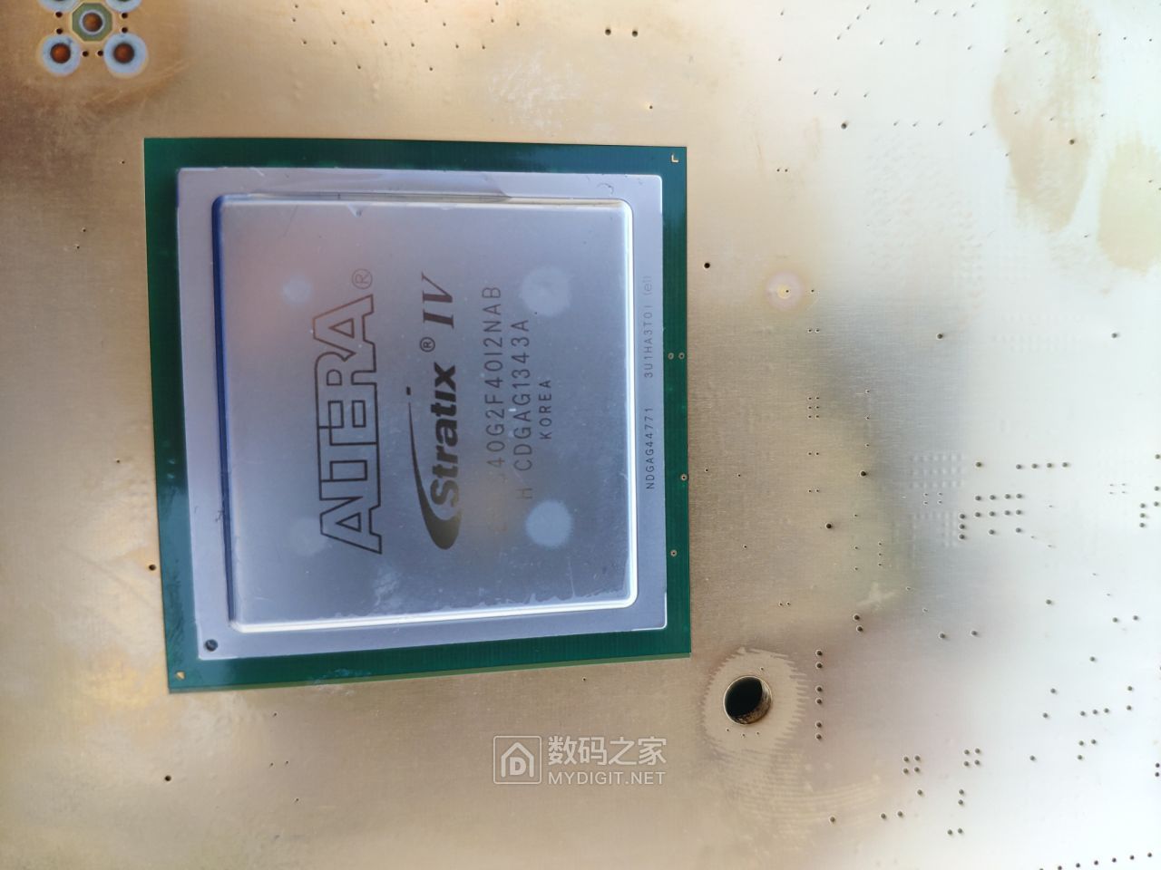

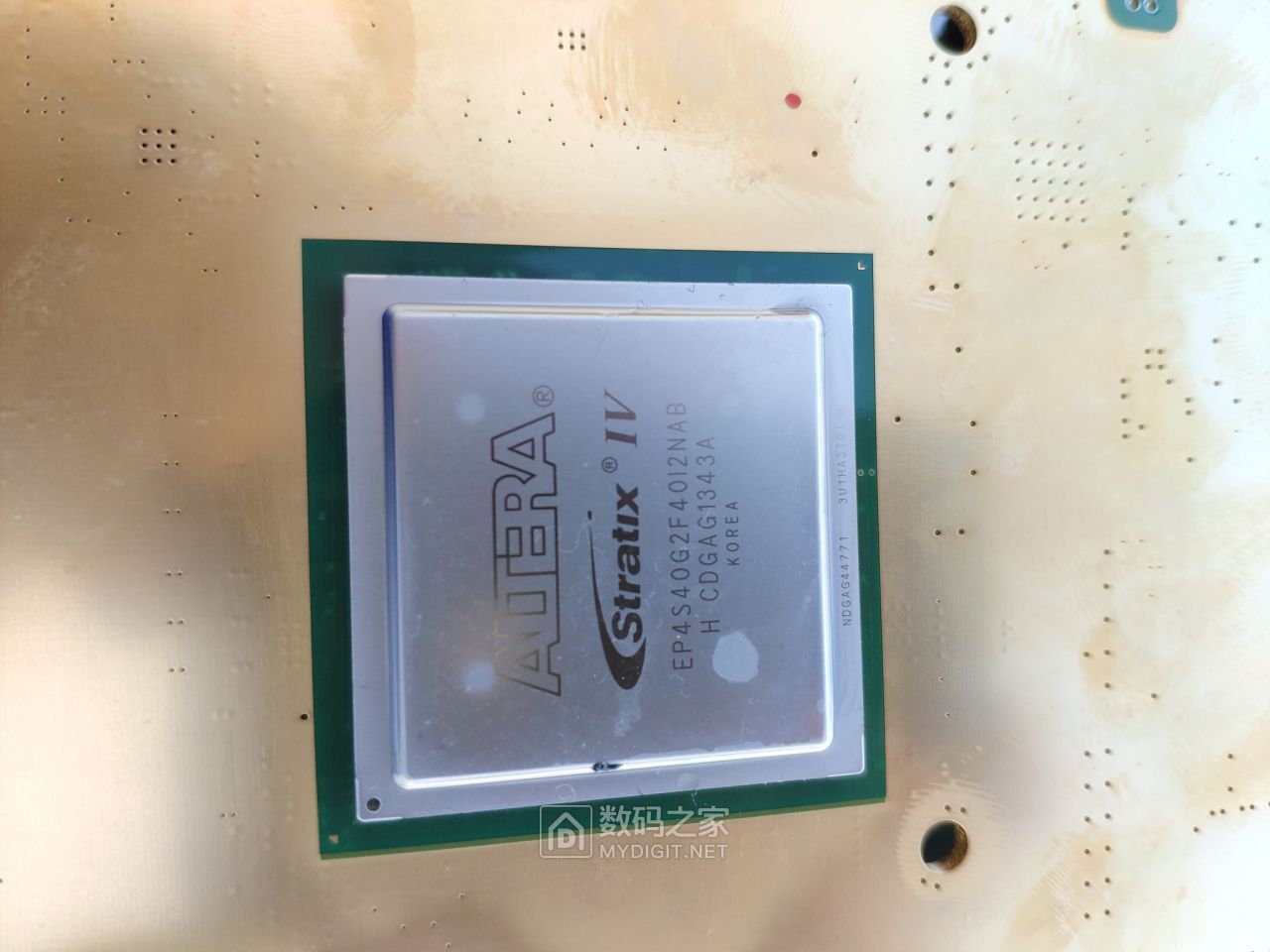

发表于 2019-11-15 11:29:09 | 显示全部楼层
这种fpga能重新开发使用吗?
发表于 2019-11-15 11:30:07 | 显示全部楼层
电路板做工很养眼,CPU可以拆下来收藏
发表于 2019-11-15 11:39:07 | 显示全部楼层
有人能讲解一下芯片的用途吗?看不懂啊!

发表于 2019-11-15 13:29:57 | 显示全部楼层
螺丝多的是腔体滤波器,调这个只能靠人工,绝对是技术活!

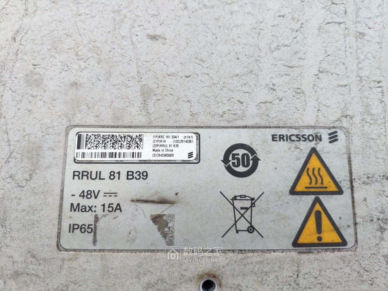

发表于 2019-11-15 13:59:34 | 显示全部楼层
rru,射频拉远单元,就是信号放大器作用,进线是bbu(基带处理单元)出来的光纤,出线是连接到天线的馈线。

发表于 2019-11-15 14:59:43 | 显示全部楼层
腔体滤波器都被你给拆开了
功放和滤波器的连线方式还是比较老旧的,现在都是射频座直接对插

 楼主| 发表于 2019-11-15 15:16:59 | 显示全部楼层
boy6688 发表于 2019-11-15 14:59
腔体滤波器都被你给拆开了
功放和滤波器的连线方式还是比较老旧的,现在都是射频座直接对插 ...
这个是安装了几年的东西了换下来的一个。。。。。

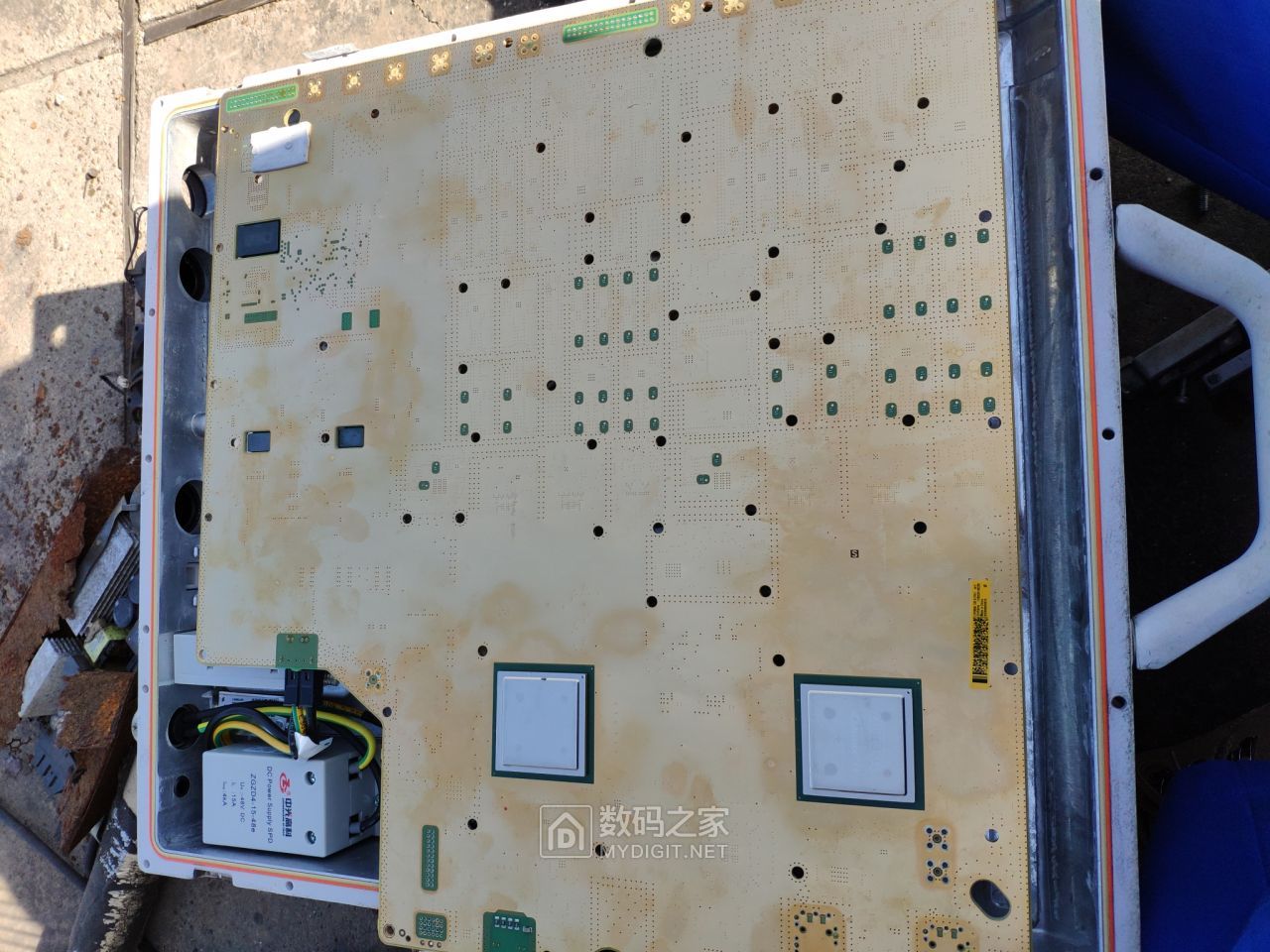

 楼主| 发表于 2019-11-15 15:19:06 | 显示全部楼层

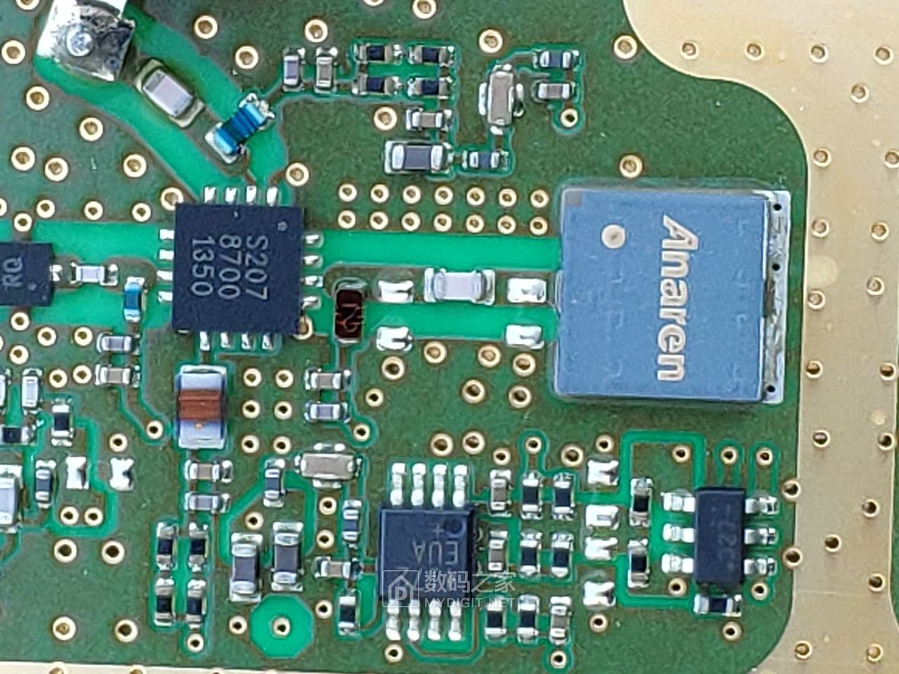

这个板子正反面的不知道有什么用啊。。。。
