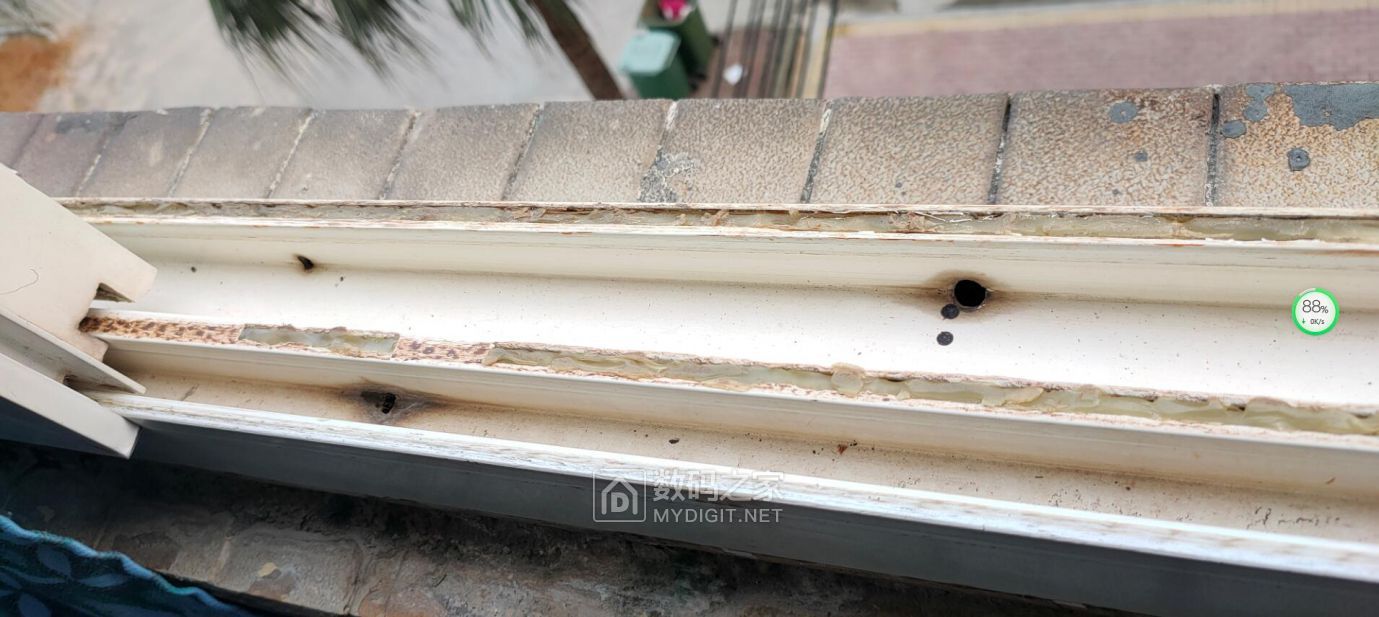

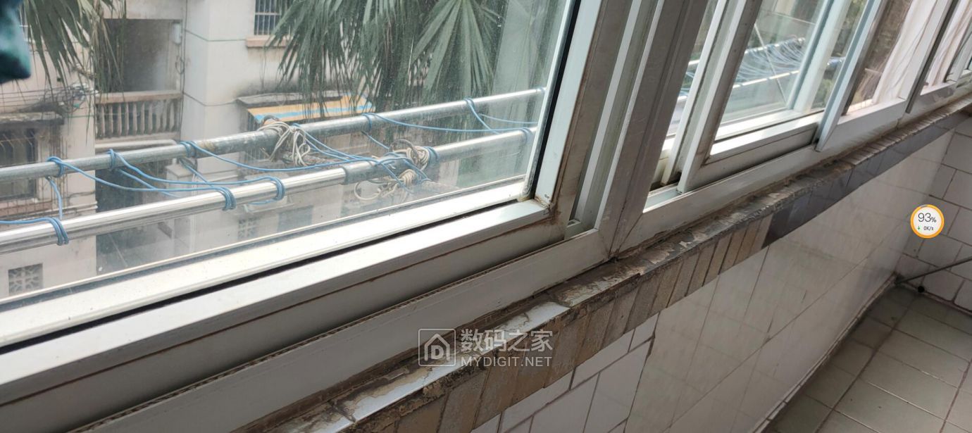

     第一个是房子刚建好,开发商配的铝合金窗,当时是两轨道的,没有带有纱窗轨道,要自己另外加装的,用了27年质量还不错,除了不太好推之外其他倒没有什么问题,还没有换过轮子。第二个是原房主2016年第二次装修,把南阳台打通封铝合金装的,价格270元一平方,第3个是我去年11月买下法拍房后,封北阳台装的,价格是280元一平方米,这种已经算是改良后的铝合金窗,玻璃窗轨道已经镶嵌不锈钢条了,轨道提高后,密封性好了很多,就是感觉现在轮子实在太滑了,轻轻一推就开了。当然和塑钢窗比,密封性还稍稍差一点,塑钢窗为什么密封好,是因为他有独特结构,结合比较紧密。最后两张是我十年前帮岳父装的塑钢窗,260元装的,现在烂成这样。还是一句话,千万不要装塑钢窗,用十年,比用了30年的铝合金窗还烂。

最后一张可以淘宝买铝的轨道嵌入,塑钢轨道中间本来就可以撕出曹来嵌入轨道。做窗的省事没装,用的平轮。

lpwsxy 发表于 2022-4-3 15:56
最后一张可以淘宝买铝的轨道嵌入,塑钢轨道中间本来就可以撕出曹来嵌入轨道。做窗的省事没装,用的平轮。 ...
行家,塑钢其实很多都是假的,普通回收塑料做的,正规的塑钢都是PVC耐腐蚀,耐老化
