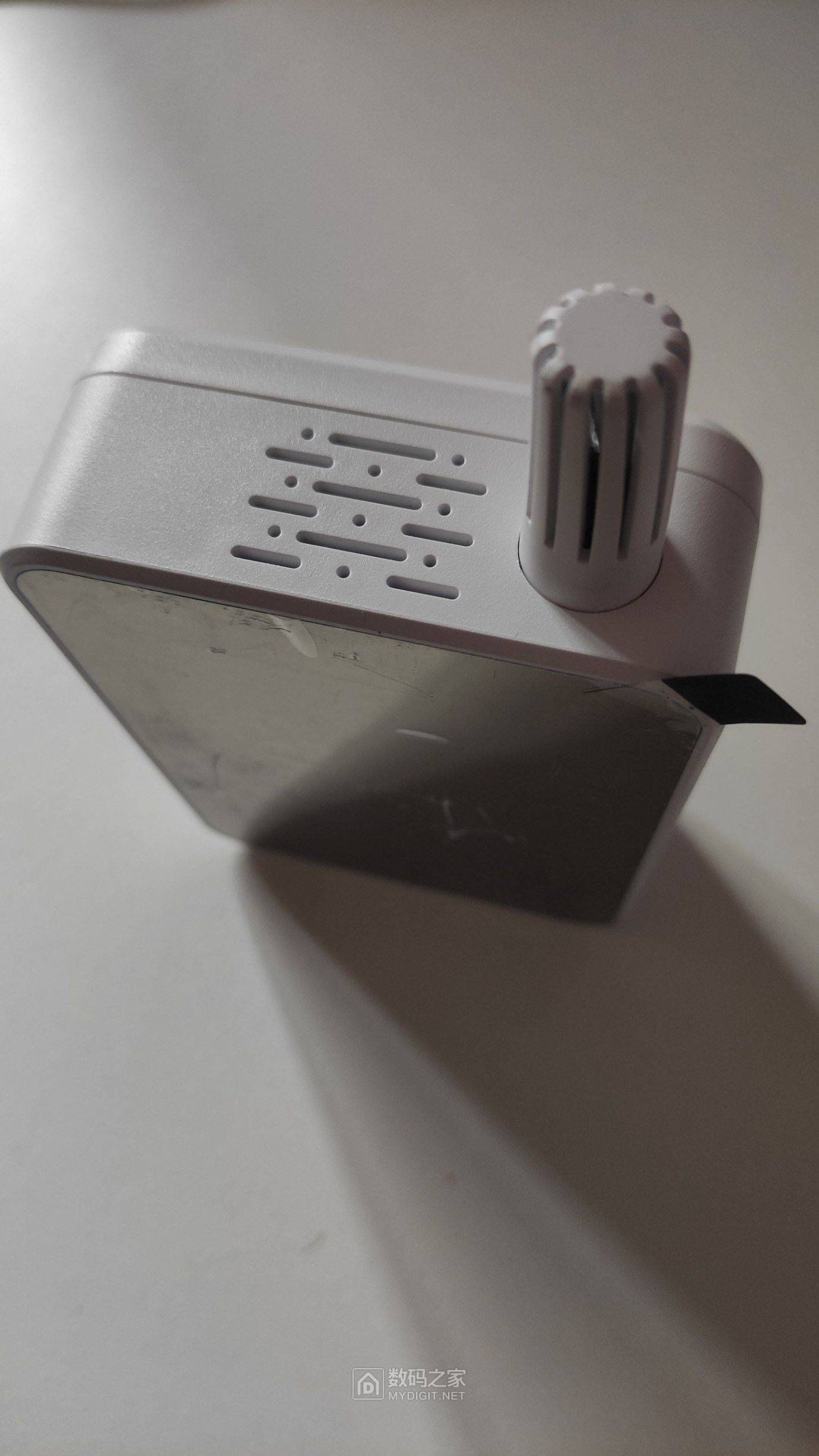

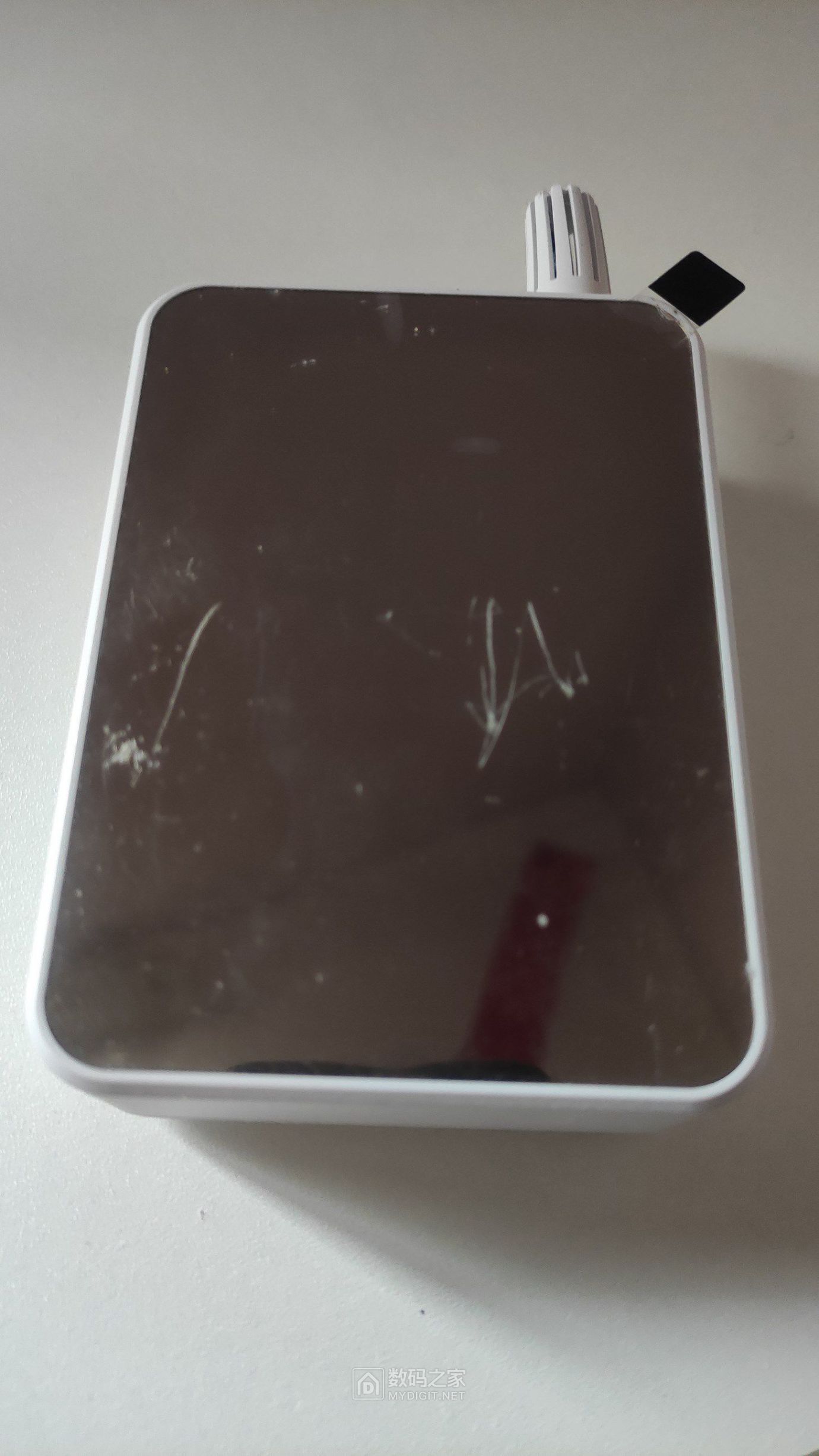

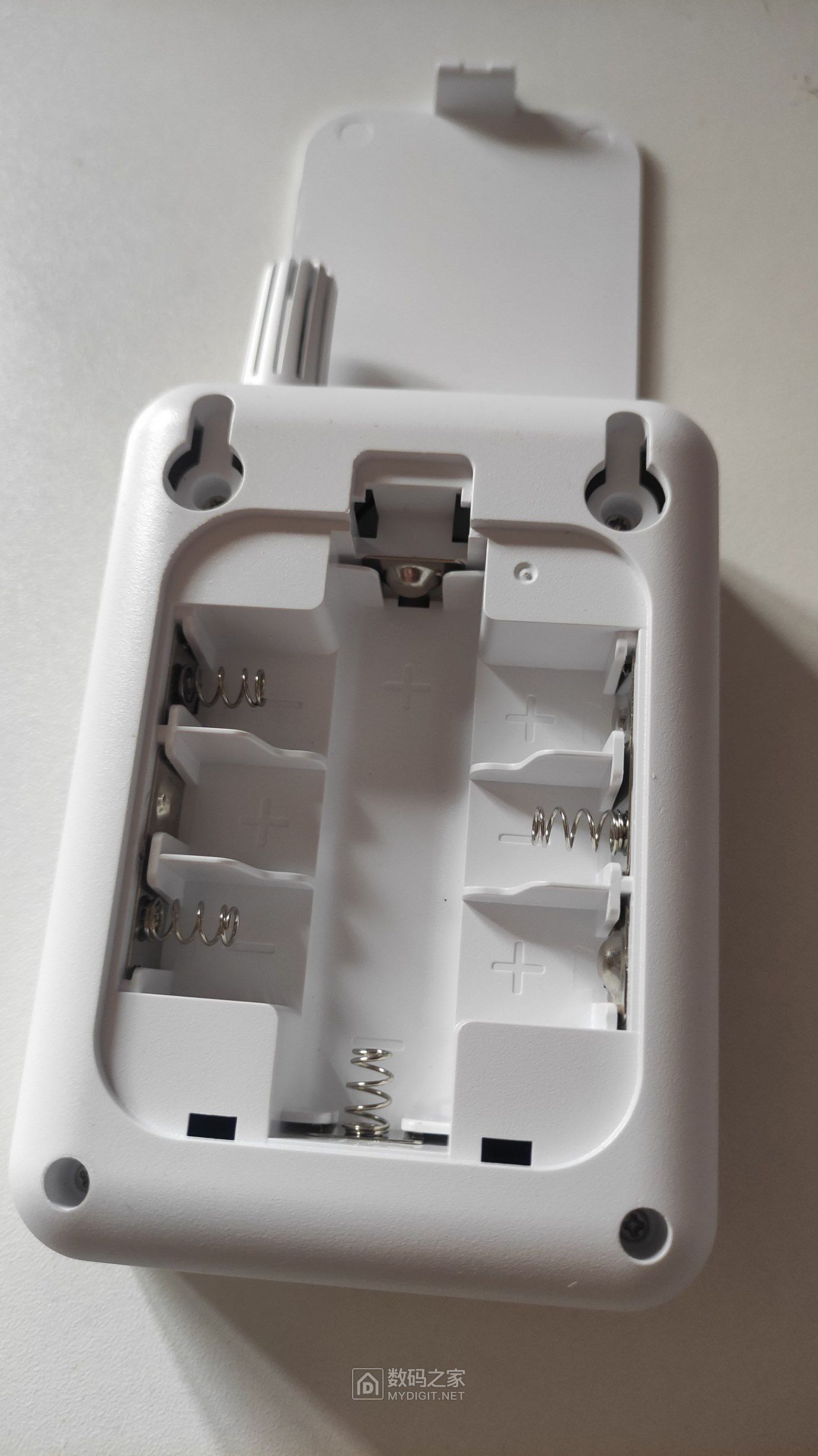

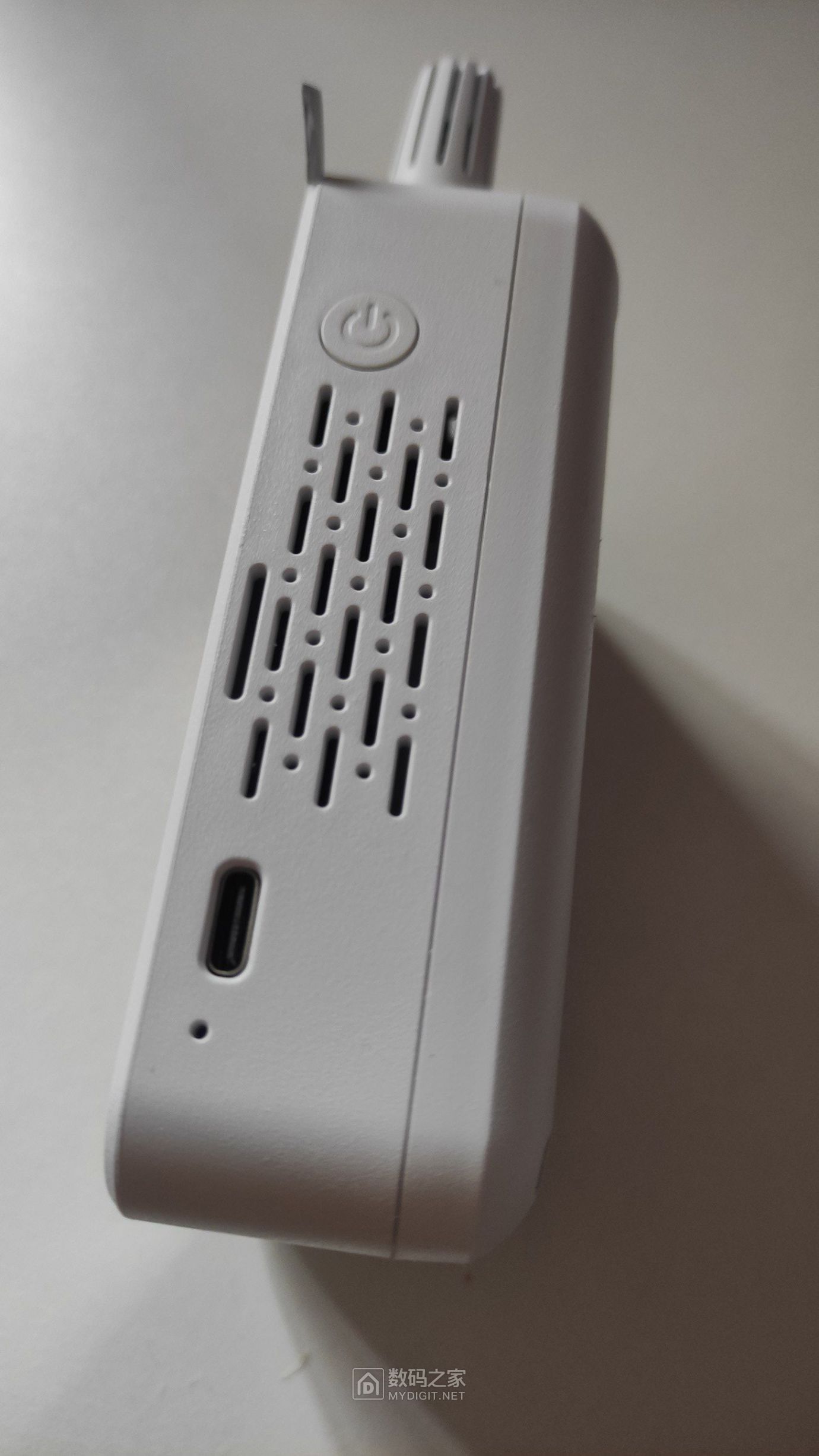

正面是银色镜面外表,上边有贴膜;右侧上部圆形的是开关、长按3秒开机、开机状态下短按切换温度单位(℃/℉),下部为TYPE-C接口、供电或者充电使用,充电口下方圆孔显示电源状态;顶部为温湿度传感器位置;后方是电池仓位置、可使用1节18650锂电池或者3节14500(5号干电池)和TYPEC外部供电。整机耗电较高。

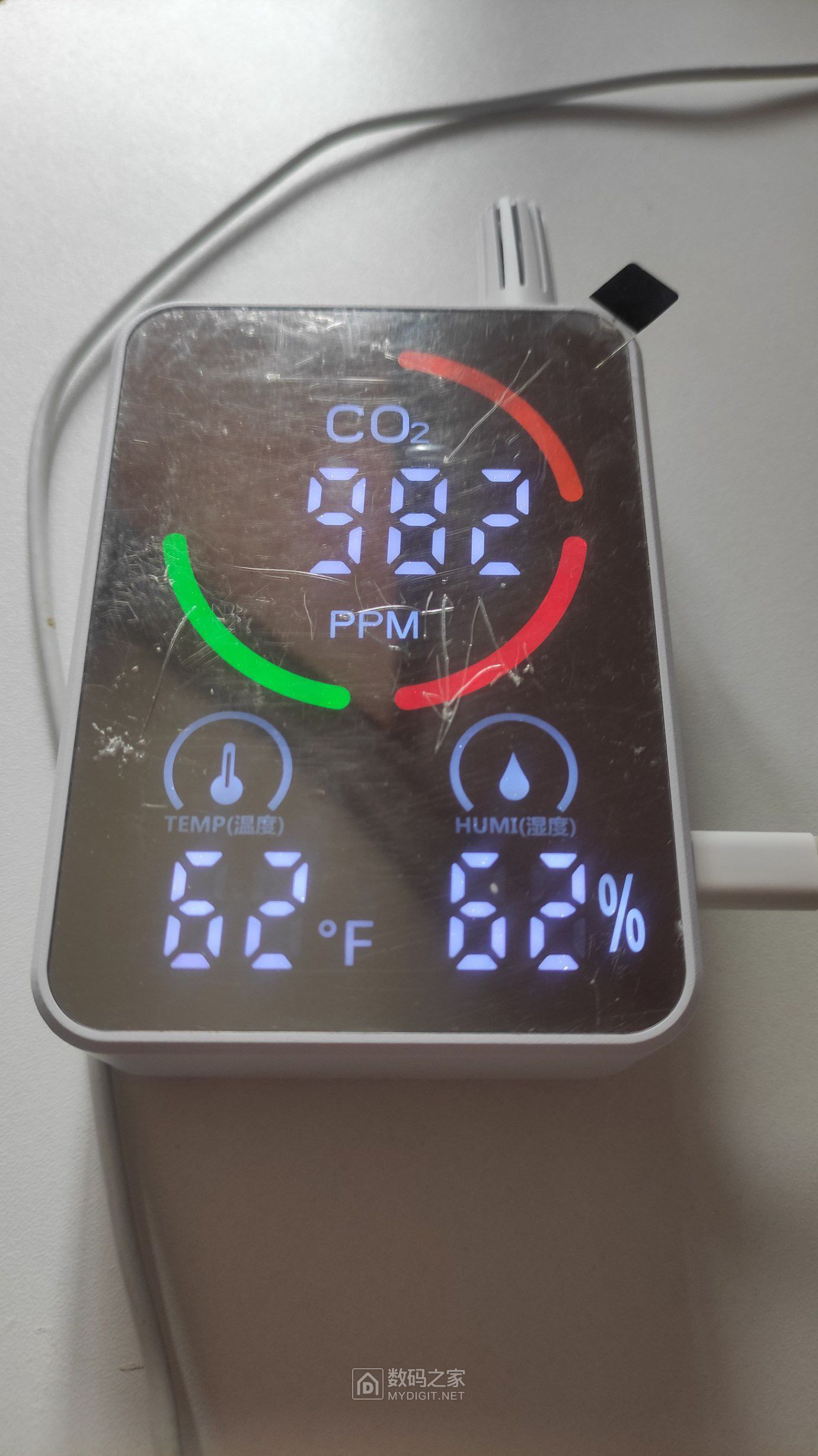

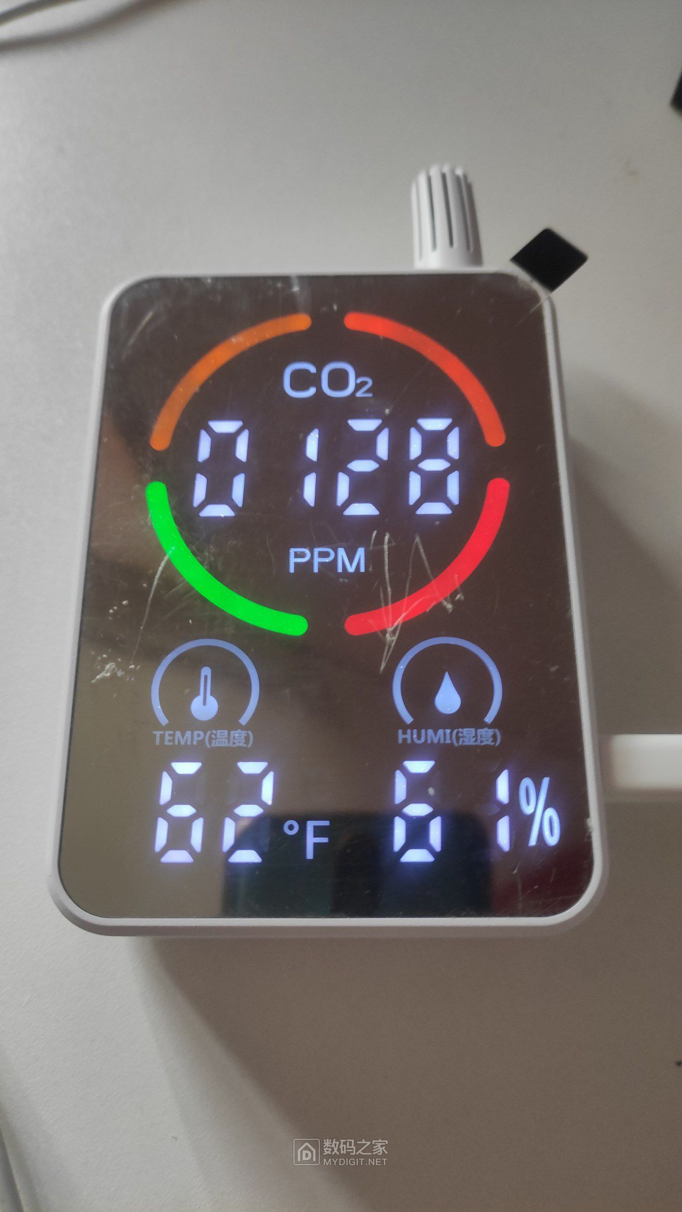

开机以及按键操作时候、蜂鸣器会发声,二氧化碳值浓度高蜂鸣器也会响。开机后需要等候180秒才可显示出二氧化碳浓度值。温湿度测量准确度较高,并且受设备温度影响较低。二氧化碳准确度无法获知、但灵敏度非常高。

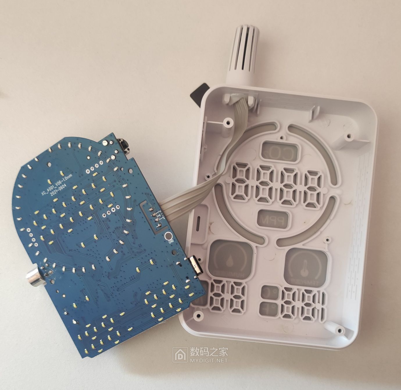

后壳拧开4颗十字螺丝即可拆除,非常容易。

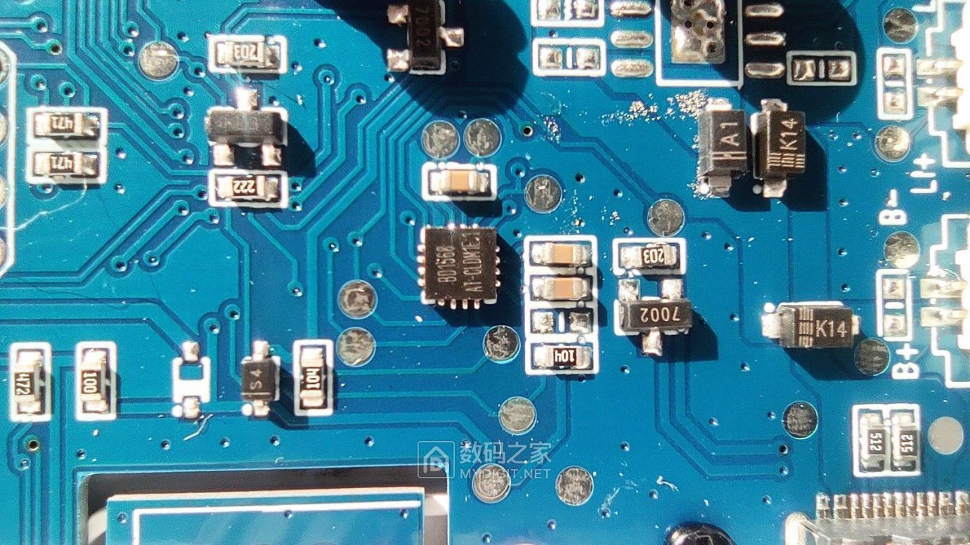

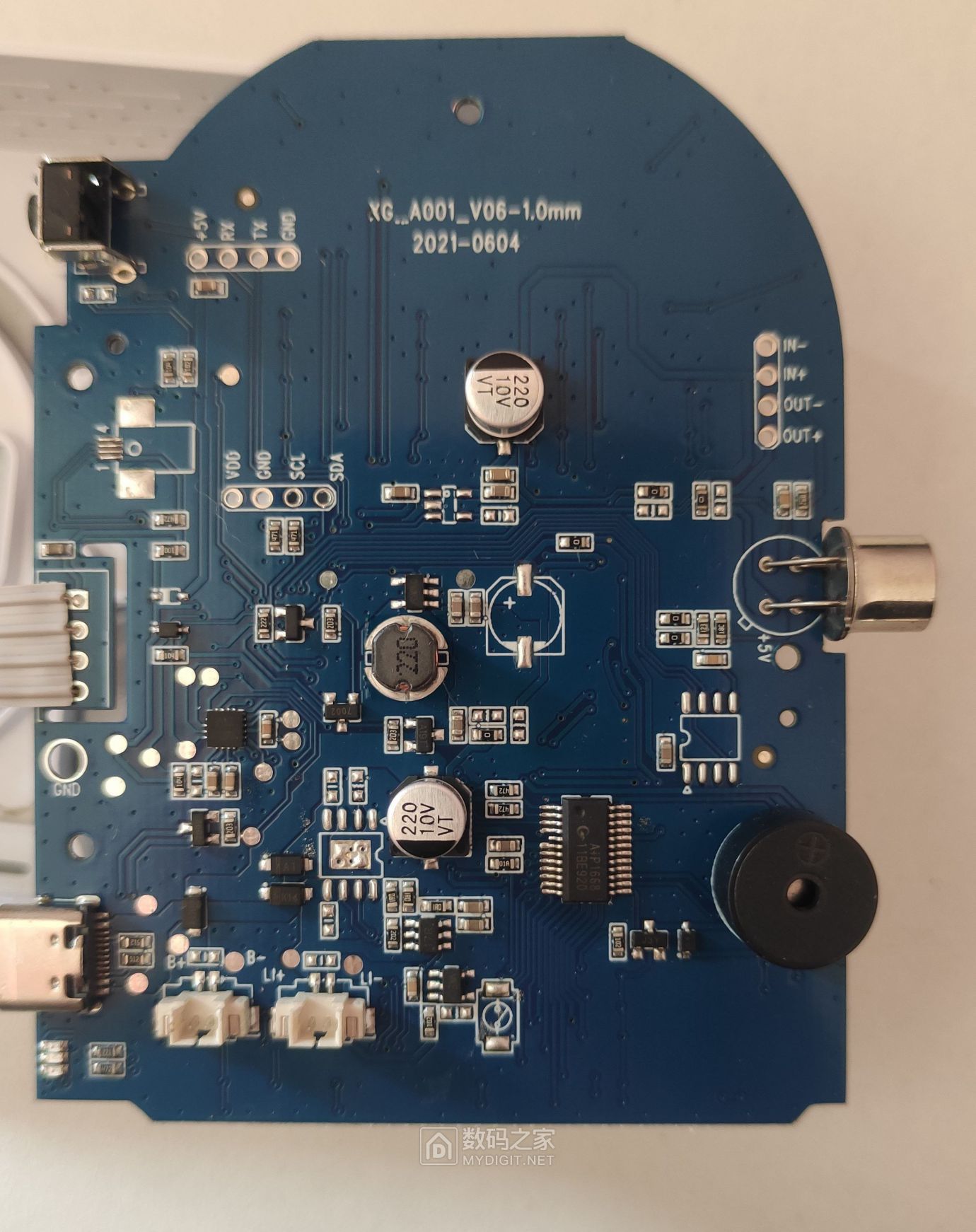

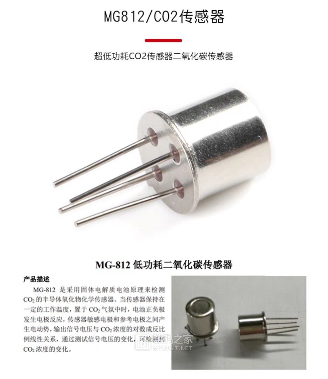

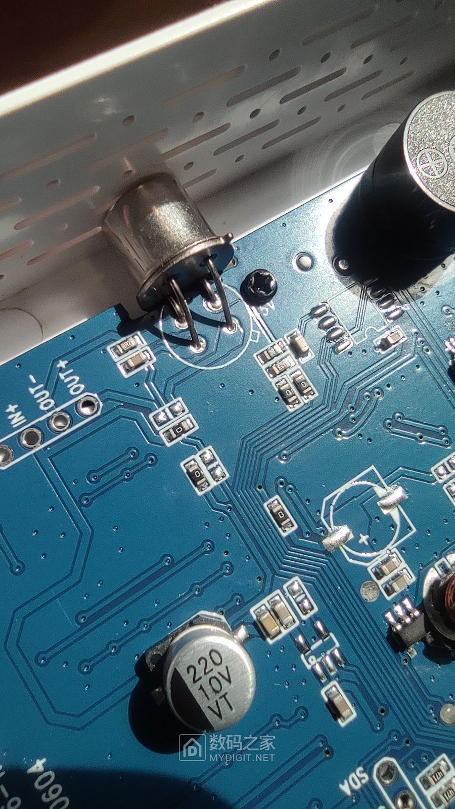

显示单元为LED发光管组成的点阵;温湿度部分采用的是国产兼容的GXHT30数字温湿度传感器、测量精度日常够用;气体传感器元器件上无标识,根据商家提供的参数图,查询资料后发现MG-812与之最为接近(如有不对欢迎指正);显示驱动芯片是aip1688;主控芯片丝印是bd1568
主板上B+ B-标识接锂电池、LI+ LI-标识接干电池。。。另外主板上有TTL等数据接口、以后有空再作研究。

顶部
顶部

电池仓
电池仓

开机等待中,摄氏温度模式
开机等待中,摄氏温度模式
开机等待中,华氏温度模式
开机等待中,华氏温度模式
进入测量模式
进入测量模式

气体传感器
气体传感器

淘宝查到的气体传感器信息
淘宝查到的气体传感器信息
淘宝查到的气体传感器信息
淘宝查到的气体传感器信息

这个电池仓设计的有特色

PCB  LAYOUT有水平

2用电池仓少见,应该可以设计成2节21700和3节五号,可以加垫片转18650。
发表于 2022-12-3 21:22:16 | 显示全部楼层
电池仓设计的不错,可以干电池和锂电池两用。
