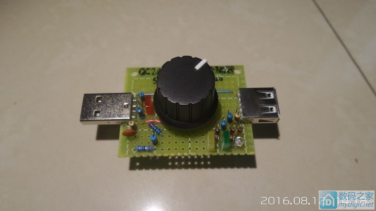

最近手贱忍不住败了个那啥65w氮化镓充电器,尺寸确实小巧方便。于是就想搞个诱骗器弄到个20v给T12供电,便携性应该能大大提高。说干就干,先查查资料,发现诱骗操作不复杂(参考链接https://blog.csdn.net/weixin_41154885/article/details/84324405,顺便感谢下这位兄弟提供的资料)。最后想了个最简方案,4个零件搞定,一拨动开关一电阻(20k)一二极管(导通压降0.7v的)一发光二极管(这个有特殊要求,否则不能工作,必须是2.7v左右压降的,我用的一个黄光的2.6v左右,没有的可以用蓝光的好像也是2.7v左右,或者是431弄个2.5v估计也能用,这个需要自己去验证)。用面包板验证了下,完美诱骗,于是剪了个洞洞板把元件焊上完事。上图上图:
1. 电路图很简单,电阻5-50k都行,最好是20k,这样诱骗成功的时候发光亮度会比不成功亮很多,一眼就能看出来是否成功。本来还想加指示灯的,直接免了
2. 面包板校验完,直接上洞洞板,过程比较简单就没拍
3. 插上充电器并接上自制表头,初始5v电压
4. 拨动开关,出20.3v了,非常ok
5. 接上俺心爱的T12控制器
6. 上烙铁,直接怼湿海绵上满负荷工作,2.39a电流,功率大概48w左右,很ok
7. 来个大合照,以后携带的话比较方便了:lol:

好奇怪你的黄色是2.7V?我的黄色都是1.8V,红的绿的2.0V,蓝的3.0V,翠绿的2.7V

发表于 2021-7-30 14:31:30 | 显示全部楼层
有做成一根笔的T12直接接type c那种看着不错,但功率也没多少还偏贵,一看就拔草了
发表于 2021-7-30 15:40:59 | 显示全部楼层
我不是小连 发表于 2021-7-30 13:40
好奇怪你的黄色是2.7V?我的黄色都是1.8V,红的绿的2.0V,蓝的3.0V,翠绿的2.7V ...
波长越长,光子能量越高,需要的电压越高:lol:

发表于 2021-7-31 20:49:18 | 显示全部楼层
tomyluo 发表于 2021-7-30 15:40
波长越长,光子能量越高,需要的电压越高
说反了。

能不能上个标准点的接线图:lol:
发表于 2021-8-2 11:41:43 | 显示全部楼层
你的原理图片,能不能,改一改,看得不是很清楚:lol::lol::lol:
发表于 2021-8-2 11:54:05 | 显示全部楼层
原理图能清楚再画一次么
 楼主| 发表于 2021-8-2 16:51:55 | 显示全部楼层
syjjy 发表于 2021-8-1 00:05
能不能上个标准点的接线图
 楼主| 发表于 2021-8-2 16:53:11 | 显示全部楼层
看15楼
 楼主| 发表于 2021-8-2 16:53:44 | 显示全部楼层
yqm01 发表于 2021-8-2 11:54
原理图能清楚再画一次么
看15楼

如果是引诱12V输出怎么弄?有没有相关公式?:lol:
 楼主| 发表于 2021-8-3 12:44:41 | 显示全部楼层
短接led即可
