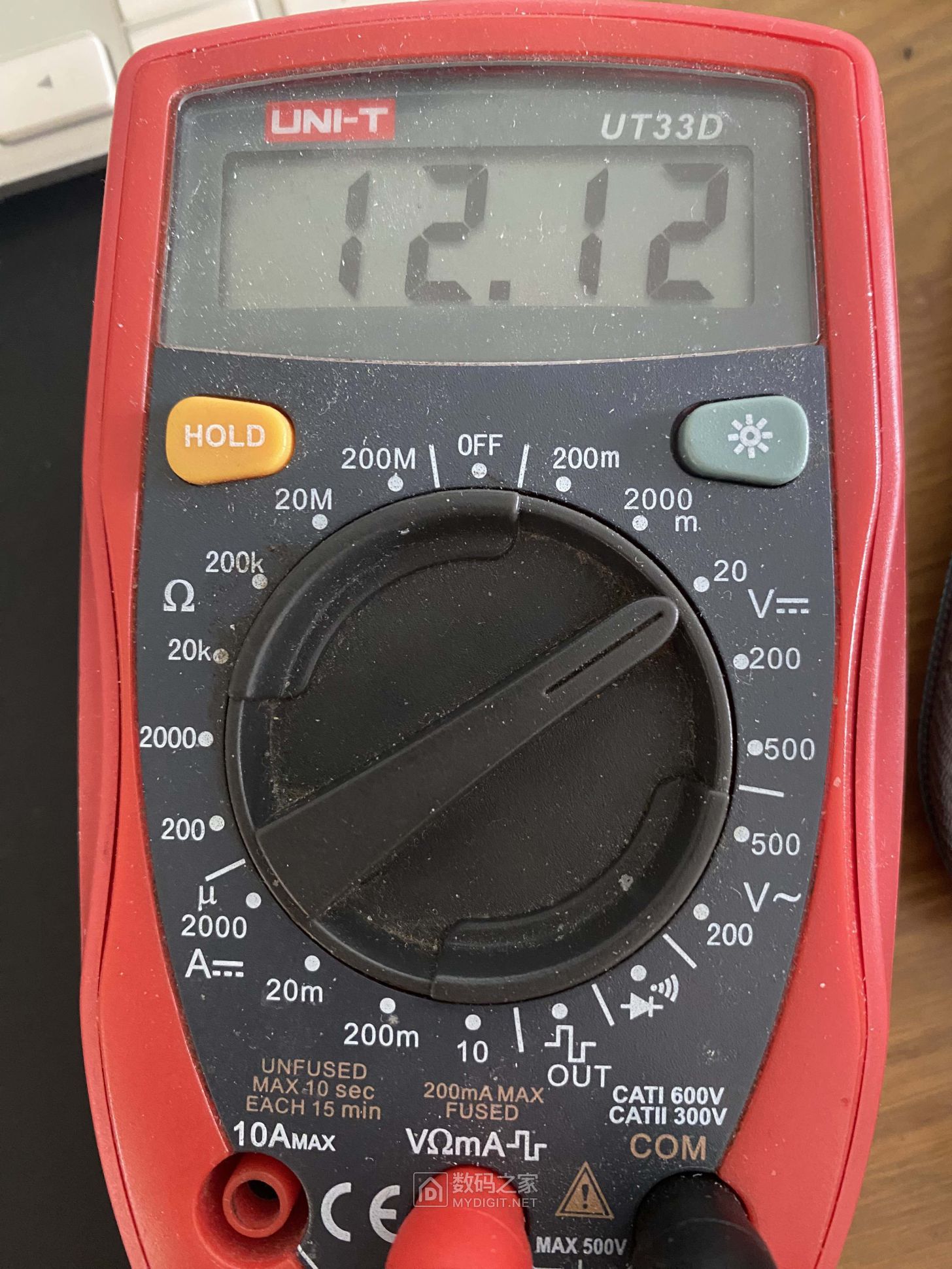

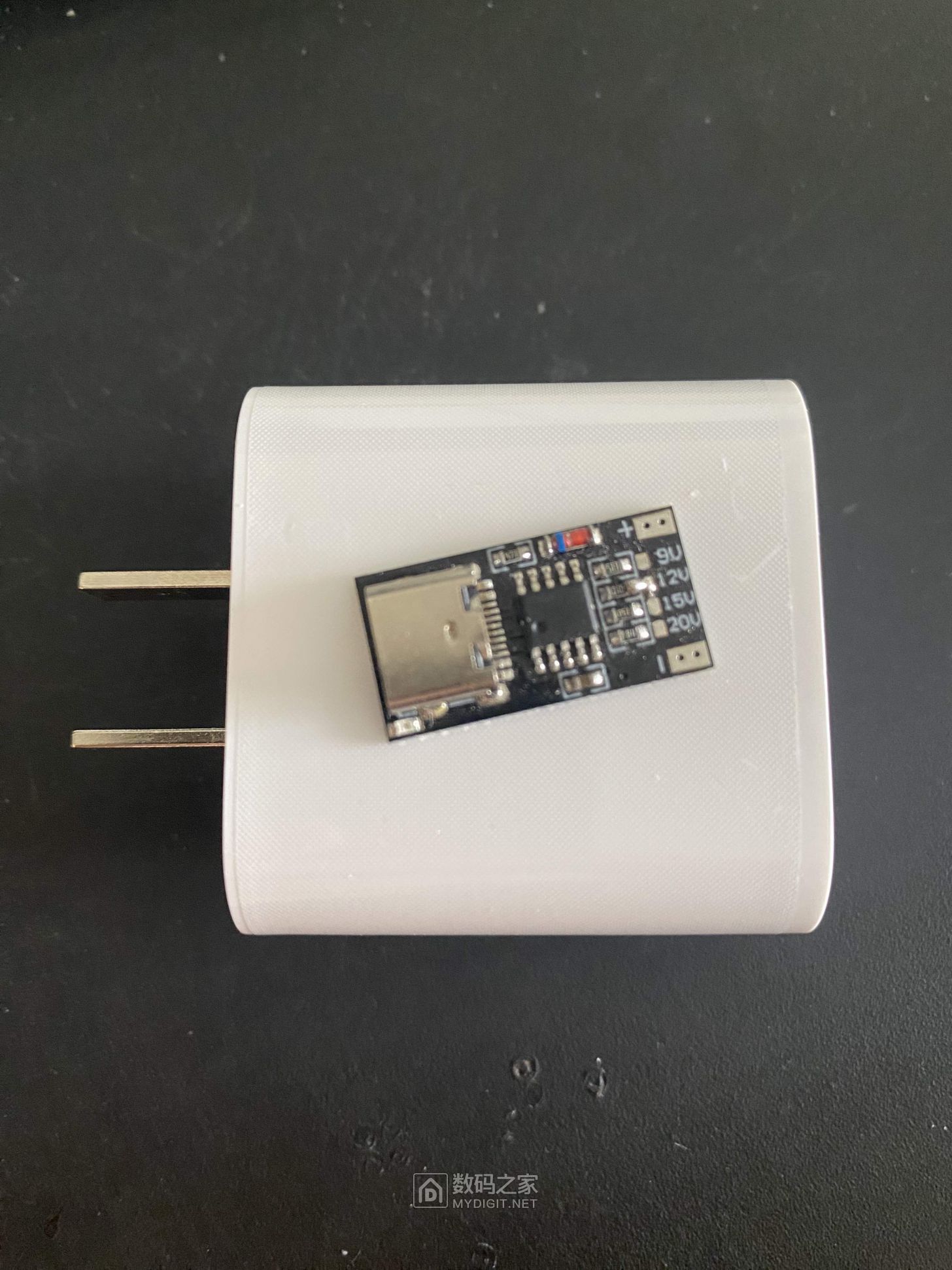

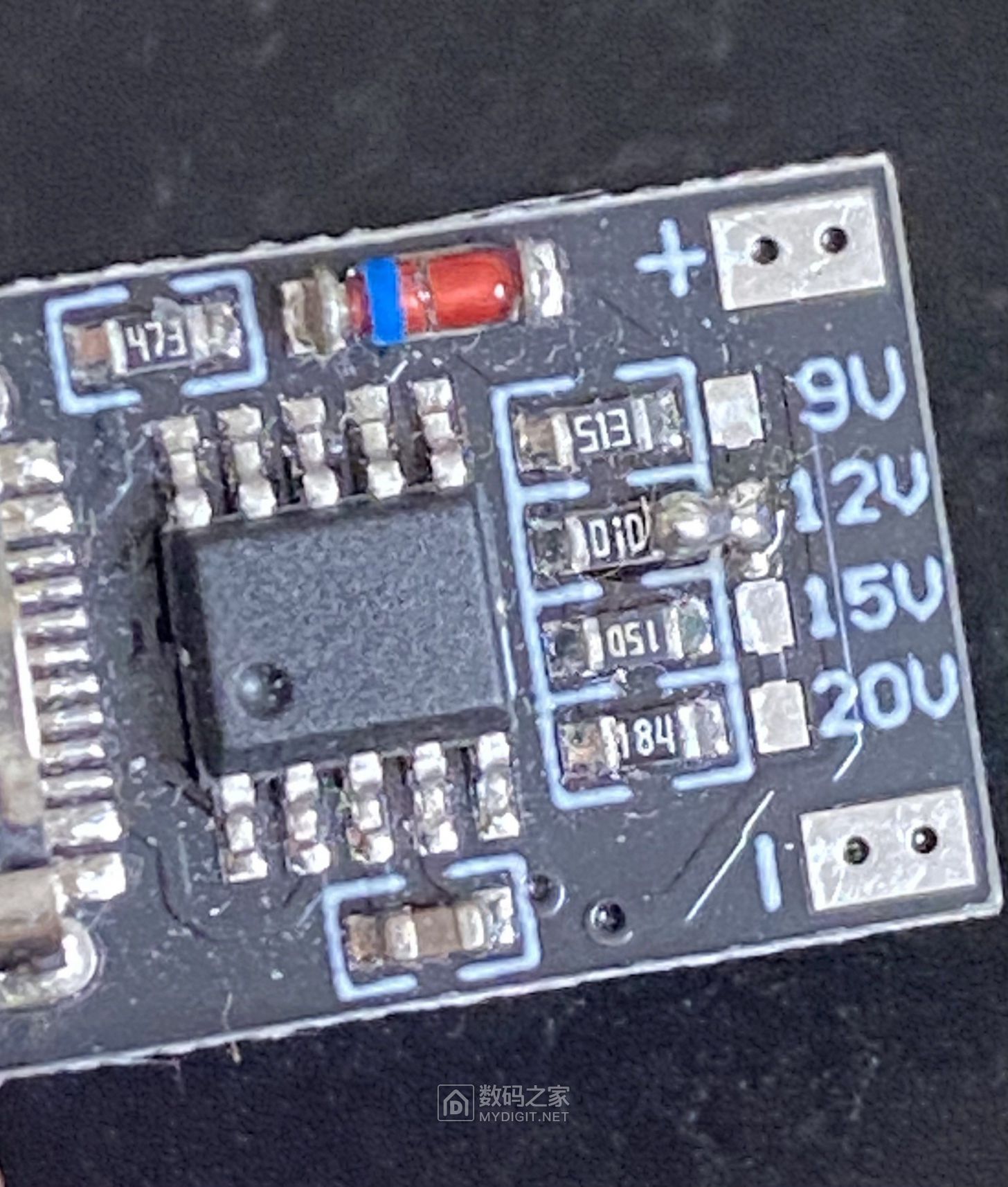

诱骗器细节照片
就是这种PD诱骗器,为了拍照,让不是常摆弄电子的人帮忙
拍照完成,我说好啦。只见微光一闪
应该是表笔短路,诱骗器的指示灯就熄灭了
我测试了充电头,还能继续充电
不知道诱骗器有什么过载保护
能是烧PD芯片吗?
发表于 2025-4-23 09:44:57 | 显示全部楼层
按理诱骗器只是给个信号,短路,过载保护都是充电头的功能。

发表于 2025-4-23 09:50:53 | 显示全部楼层
这种便宜的诱骗器缺少保护功能,坏也是正常的
发表于 2025-4-23 09:51:59 | 显示全部楼层
这玩意不贵,买一个新的就完了;估计不好维修,里边的IC坏掉了。
发表于 2025-4-23 10:08:33 | 显示全部楼层
有个同款,没短路,也没过载,莫名其妙芯片就坏了

发表于 2025-4-23 10:32:42 | 显示全部楼层
这个芯片应该是沁恒的CH224K。。。。。。。。。。。

发表于 2025-4-23 10:52:13 | 显示全部楼层
纯今 发表于 2025-4-23 10:46
淘特一角几分我买了一个,谢谢啊
先别激动啊,你先对一下CH224K的引脚定义与你这个对不对得上,我之前也买过类似的,是沁恒的芯片,我不确定你买的是不是
 楼主| 发表于 2025-4-23 11:34:57 | 显示全部楼层
adminismk 发表于 2025-4-23 10:52
先别激动啊,你先对一下CH224K的引脚定义与你这个对不对得上,我之前也买过类似的,是沁恒的芯片,我不确 ...
对照了我淘特买的芯片,pin数量吻合,这PCB其实外围就是2个电阻+一个电容,与CH224K外围相符
发表于 2025-4-23 11:39:18 | 显示全部楼层
引脚定义对一下吧,玩意翻车了就不好玩了
 楼主| 发表于 2025-4-23 12:19:28 | 显示全部楼层
adminismk 发表于 2025-4-23 11:39
引脚定义对一下吧,玩意翻车了就不好玩了
感谢提醒,退款了
因为典型的CH224K 6-7是cc1 cc2
而我的实物6引脚连接的是调压电阻
不知道是哪个鬼厂家产品
