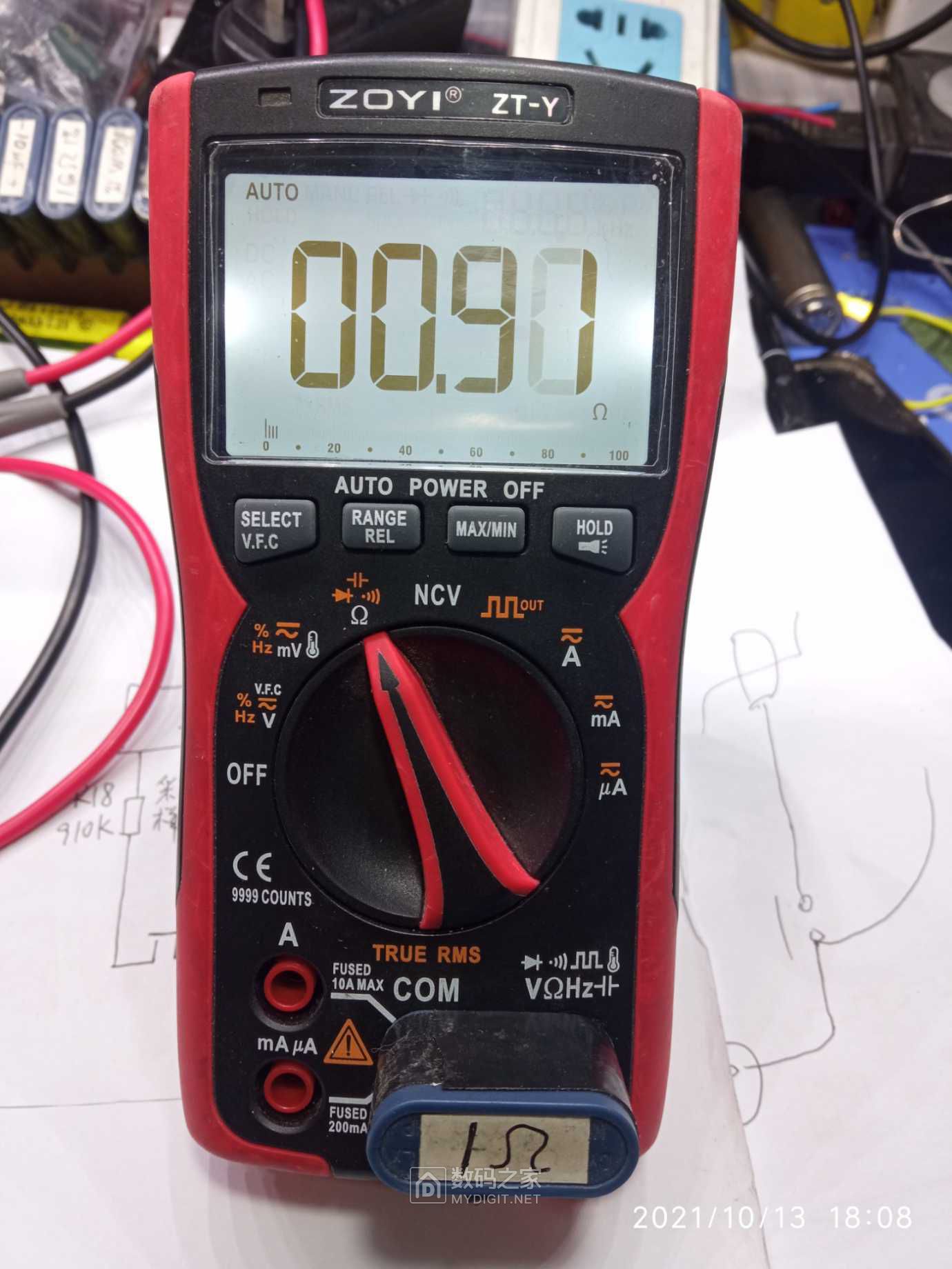

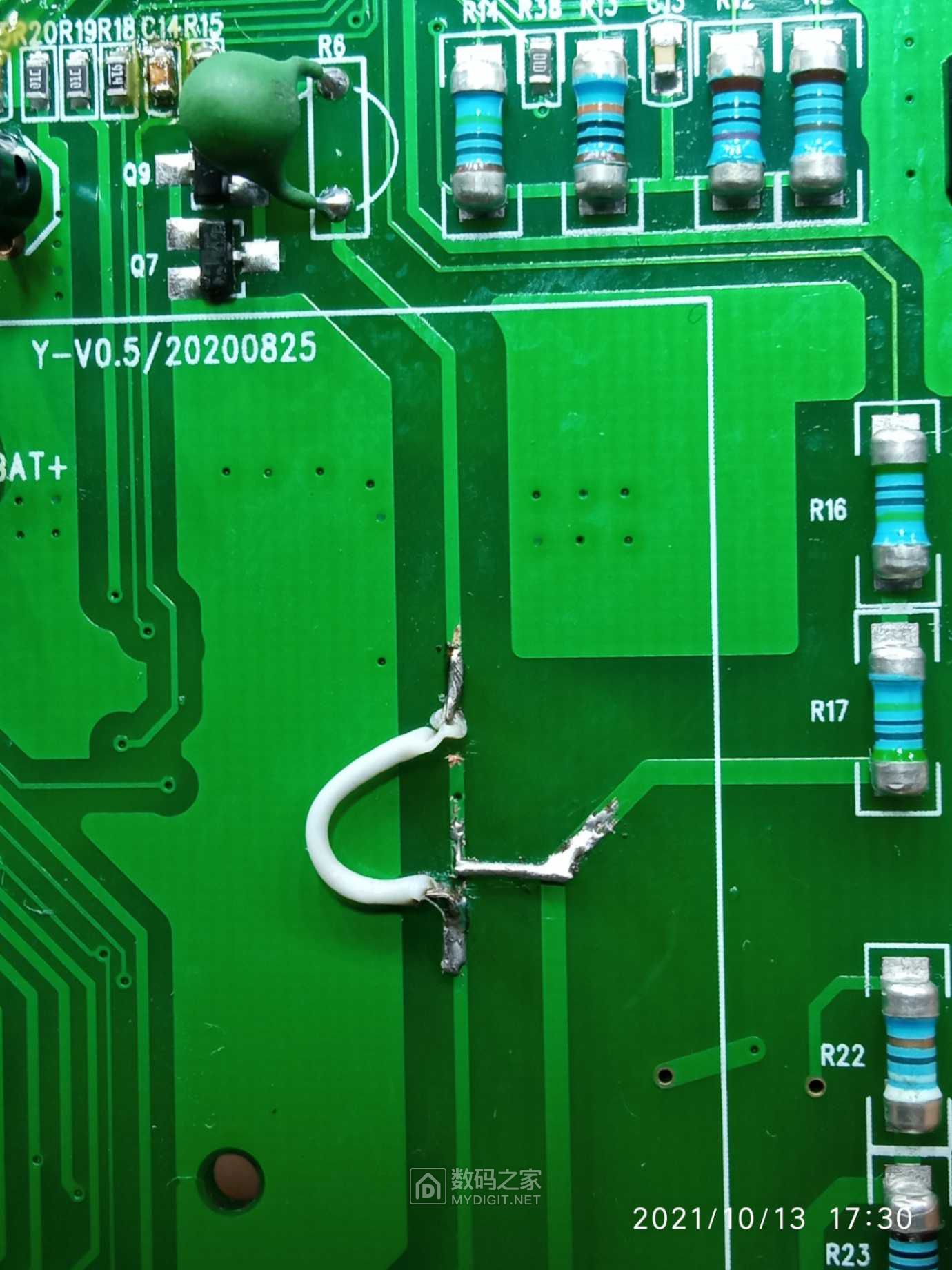

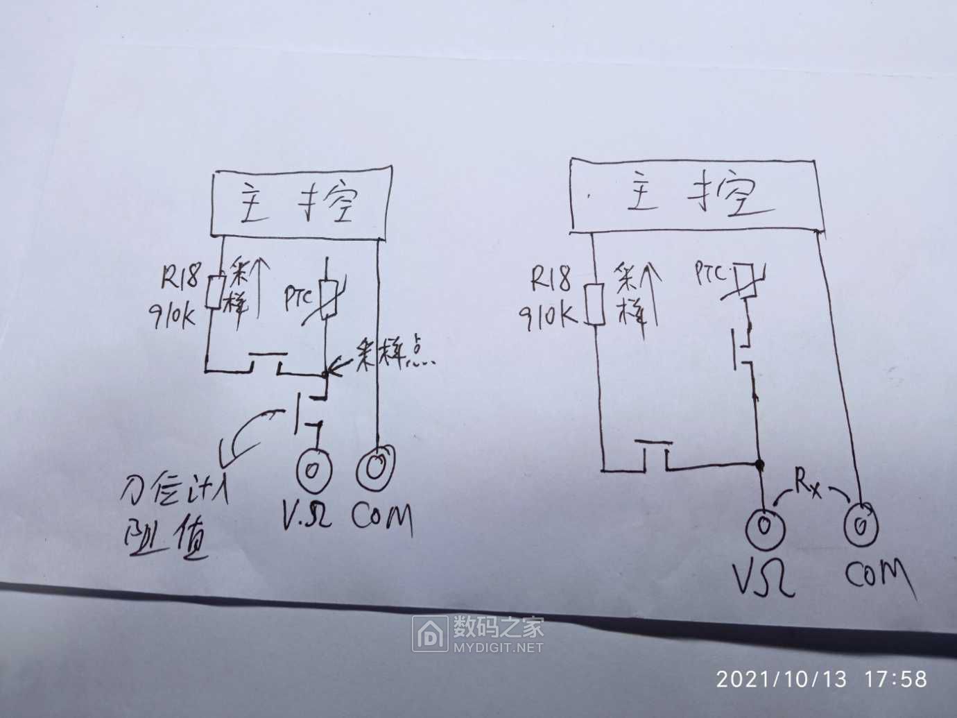

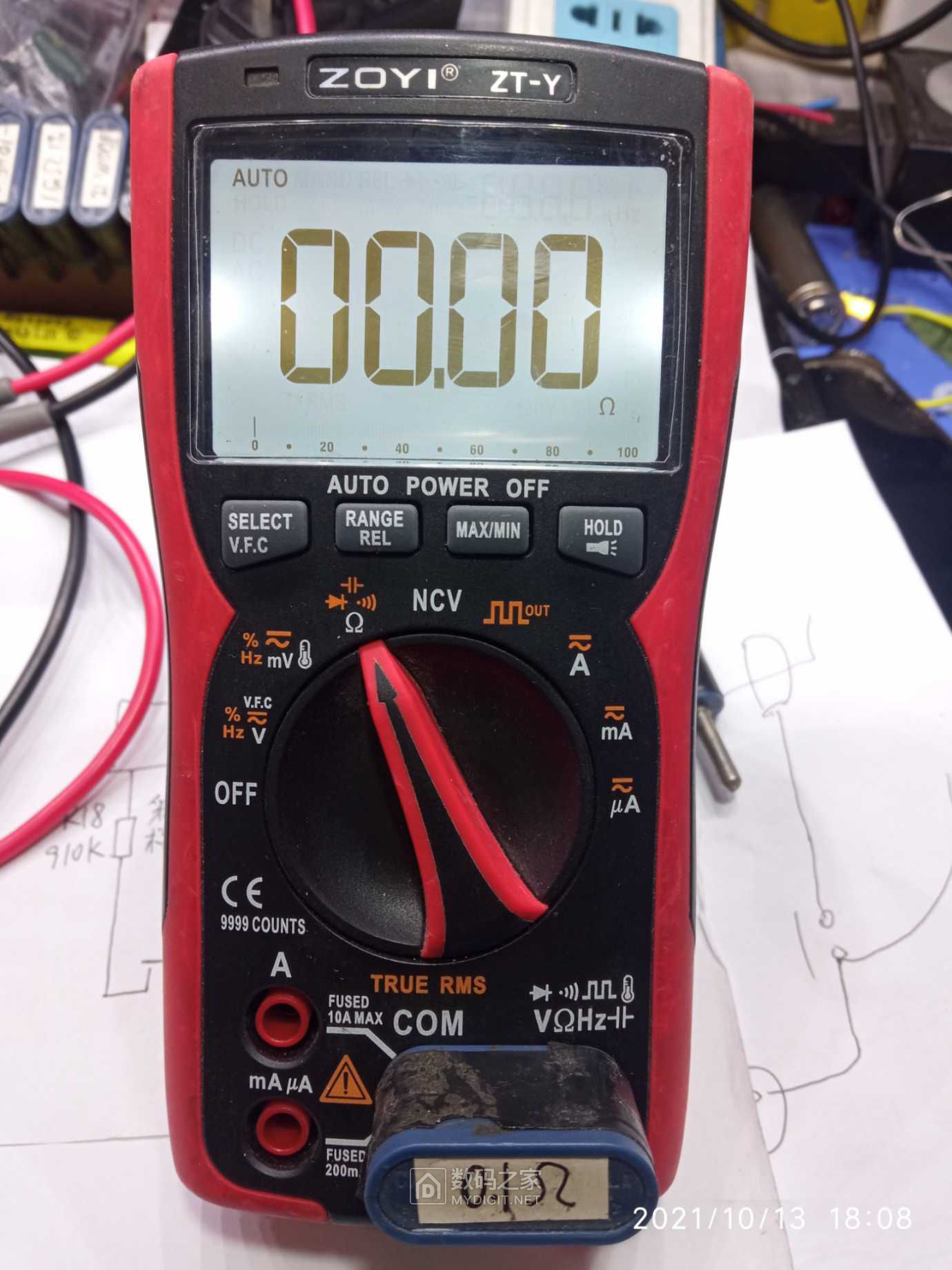

老张说他的Y电阻档接触不良了,然后发现Y内部不是三线测量!我的Y也同样存在这个问题,而且我这个基本吃灰,但是依然存在严重的接触不良!
拆开看了一下,确实不是真的三线测量,电阻档一个转盘刀位的接触电阻被算进了待测电阻。这个问题在众仪219和胜利86E上也存在!
修改方法一样,就是把采样点避开刀盘触点!
由于是简单修改了一下,没有仔细跑线路,不知道改的对不对,有兴趣的可以仔细研究一下!
当然这个只是解决电阻档错误,转盘接触不良问题还是存在!而且电阻档砍了0.1Ω底数,不爽!
