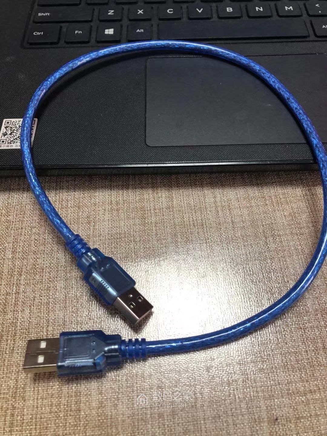

准备
1:双公头USB线
2:USB_Burning_Tool刷机软件
3:B860AV2.1刷机包
先安装USB_Burning_Tool刷机软件,打开软件,点击右上角的文件》导入烧录包,点击开始
4:USB双头线连接电脑以及盒子的USB2口(一定要接USB2口
5:盒子断电(拔掉电源不是按键关机),保持USB线的连接,短接C125位置的两个空引脚(螺丝刀镊子都行,小心操作)
6:再把盒子通电就会自动进入写入刷机包,短路的两点也就可以放开了。进度到 98%会稍微慢些当显示100%:烧录成功,盒子就可以断电,拔掉USB线,用HDMI线接上电视通电开机就可以了。刷机成功后第一次开机需要优化系统大约十分钟左右才能进入系统,请耐心等待
如果开始后出现USB 错误的红色提示,把盒子 USB 线拔开,两秒再插上,
刷机继续进行
               提取码:qxq7

发表于 2019-10-15 09:40:25 来自手机浏览器 | 显示全部楼层
我的也是这个,问题是我插上usb电脑根本没反应啊?所有的方法都试了,还是没用
发表于 2019-10-15 09:54:30 | 显示全部楼层
支持一下学习了,刷机之后自由度就很高了,可以安装一些软件什么的
 楼主| 发表于 2019-10-15 11:53:08 | 显示全部楼层
aawp 发表于 2019-10-15 09:40
我的也是这个,问题是我插上usb电脑根本没反应啊?所有的方法都试了,还是没用 ...
先短接测试点再通电,USB口一定要在2口上。

我的插上USB也没反应
