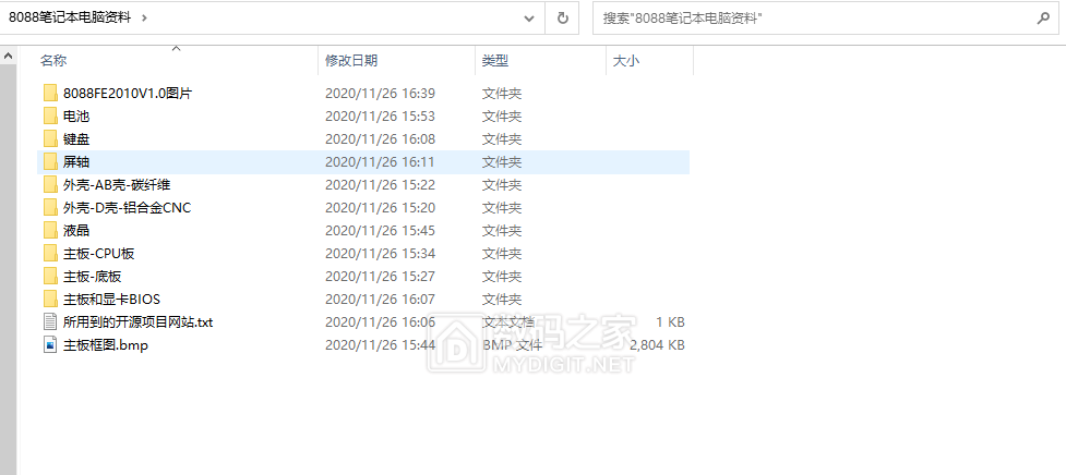

各位古董电脑迷们大家好:
      此电脑是属于复刻电脑,CPU,芯片组,是使用同时代古董芯片。 但是CF卡,显卡,键盘都是现代的各种兼容复刻。目的是简化电路和提升实用性。使用上,系统和软件都能100%兼容IBM PC。
      由于此贴主要是分享资料和交流经验,所以没有把冗长的制作过程一一拍图。贴子内容也很简单。
      之前也发过关于8088CPU的电脑制作贴,本不打算再发,不过整理资料不易,不发也很遗憾。现在我已经开始在制作386/486的笔记本并且流畅运行Windows95。后面会一一分享给大家。
     另外在此感谢给予帮助的各位朋友,特别是在软件和系统上非常精通的张大哥(bilibili)的鼎力帮助。因为我只会硬件,软件和使用上经验很少。
     还有8bit guy的plantX3,我很喜欢这款游戏,但我使用了盗版。所以图片恰饭给你作为补偿:lol:
【电脑配置】
CPU:8088(NEC V20)10Mhz
内存:640KB
显卡:TVGA900i  512Kb
硬盘:CF卡2G
液晶:1024x600
软驱:3.5寸 1.44M
【成品图片】
【资料说明】
资料内含PCB和原理图,bios,参考资料,外壳图纸等各种资料,每个文件夹内有小说明。但是没有细节到螺钉或者类似细节。
【制作视频】
【资料】
好像不能把M币设置为0。所以设置1M币了。

Win 2.0能管理2GB ?
 楼主| 发表于 2020-11-26 17:51:26 | 显示全部楼层
可以啊,FAT16文件系统。
