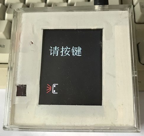

在制作乐视电视与广电机顶盒联动控制装置时,(内容详解此前发帖:基于STC15W单片机的电视机与有线机顶盒联动控制器【红外接收&红外发射】
https://www.mydigit.cn/forum.php?mod=viewthread&tid=102751)要用到单片机模拟红外遥控器发送电视机和机顶盒的红外遥控信号,当时为了调试程序方便就用一片单片机单独搭了一个电路通过串口与PC机的串口助手通讯查看发送数据的情况,上述装置制作完成后,乘着余兴就找出一块2.2寸的串口TFT彩屏将这个电路做成一个检查遥控器用的东西,现在将程序分享到这里,程序都是坛里、网上的开源代码,我只是将他们撮合一下并无新意,如果有新手愿意玩就看看吧(注:目前只有在用的NEC协议的电视、机顶盒的遥控器可以演示,其他红外协议的不行其他NEC协议的遥控器我没有所以没法测试)。
老习惯,直接贴代码!

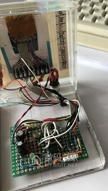

2.彩屏相关代码(含STC15W硬件SPI代码)
//////ILI9431.c/////////////////
#include "ILI9431.h"

3.主程序(本人原创)
#include <STC15W.h>
#include  "IR_in.h"
#include "GB4848.h" //48*48汉字字模
#include "GB2448.h" //24*48字符字字模
#define uchar unsigned char
#define uint unsigned int
//====写宽24高48数字==================================
void PutGB2448(uint x, uint  y, uchar shuzi, uint fColor,uint bColor)
uint i,j;
uchar n;
LCD_SetPos(x,  x+24-1,y, y+48-1);
for(i=0;i<144;i++)
n=shu_zi[(uint)shuzi*144+i];
for(j=0;j<8;j++)
  if((n&0x80)==0x80)
   wr_dat(fColor);
  else
   wr_dat(bColor);
  n<<=1;
//====写宽48高48汉字==================================
void PutGB4848(uint x, uint  y, uchar *c, uint fColor,uint bColor)//c[2]
uint i,j,k;
LCD_SetPos(x,  x+48-1,y, y+48-1);
for (k=0;k<9;k++)  //6=自建汉字库中的个数,循环查询内码
if ((codeGB_48[k].Index[0]==c[0])&&(codeGB_48[k].Index[1]==c[1]))
  for(i=0;i<288;i++)
   uint m=codeGB_48[k].Msk;
for(j=0;j<8;j++)
    if((m&0x80)==0x80)
     wr_dat(fColor);
    else
     wr_dat(bColor);
    m<<=1;
//====写字符串==============================================================
void LCD_PutString(uint x, uint y, uchar *s, uint fColor, uint bColor)
while(*s)
PutGB4848(x,y,s,fColor,bColor);
s+=2;
x+=48;
//====屏显函数================================

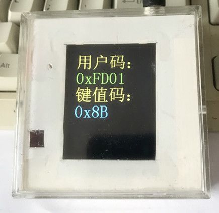

void display()
LCD_PutString(20,68,"请按键",Cyan,Black);
PutGB2448(20,230,18,Red,Black); //0
PutGB2448(44,230,19,White,Black); //x
void delay_1ms (uint a)
uchar i,j;
while( a-- != 0)
i = 12;
j = 169;
do
  while (--j);
} while (--i);
void Erase(uint x, uint y)
uchar i;
for(i=0;i<7;i++)
PutGB2448(x+i*24,y,17,Yellow,Black);
delay_1ms (100);

if(B_IR_Press)  //有IR键按下
Show_RGB (0,240,0,320,Black);//横屏背景色
LCD_PutString(20,20,"用户码:",Yellow,Black);
Erase(20,68);
PutGB2448(20,68,0,Green,Black); //0
PutGB2448(44,68,16,Green,Black); //x
//用户码高字节的高半字节
PutGB2448(68,68,IR_UserH/16,Green,Black);//(IR_UserH >> 4)
//用户码高字节的低半字节
PutGB2448(92,68,IR_UserH%16,Green,Black);
//用户码低字节的高半字节
PutGB2448(116,68,IR_UserL/16,Green,Black);//(IR_UserL >> 4)
//用户码低字节的低半字节
PutGB2448(140,68,IR_UserL%16,Green,Black);
LCD_PutString(20,116,"键值码:",Yellow,Black);
Erase(20,164);
PutGB2448(20,164,0,Blue2,Black); //0
PutGB2448(44,164,16,Blue2,Black);//x
//键码高半字节
PutGB2448(68,164,IR_code/16,Blue2,Black);
//键码低半字节
PutGB2448(92,164,IR_code%16,Blue2,Black);
B_IR_Press = 0;  //清除IR键按下标志

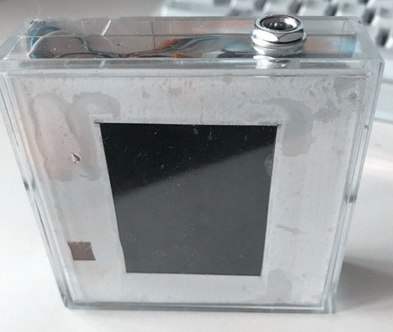

到此所有代码贴齐了,下面是实物图:

TFT彩屏部分可以根据你的屏脚定义详见ILI9431.h文件,SPI通讯引脚定义如下:
  1. //sbit sda       =P1^1;
  2. sbit cs        =P1^0;
  3. sbit rs        =P3^7;
  4. //sbit scl       =P3^6;
  5. sbit reset     =P3^3;
复制代码
其中sda数据引脚和scl时钟引脚必须连接到单片机的硬件SPI引脚上,不用再次定义。
红外接收部分就是一个1038或者1838T红外接收头(0038应该也可以但我没有所以没试),接收头的data脚连接P3.2(中断口)并且连接R2上拉电阻,Vcc脚经100Ω电阻限流接+5V同时加104电容滤波,其他的也就没啥了,如果使用STC15W**单片机可以不用调试代码。
