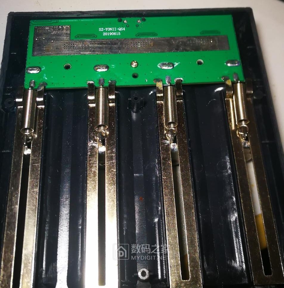

组合起来是这样,正极,负极和弹簧都挂在pcb板子上,但是店家自己也没有板子
看来要自己画板子咯
参考成品四槽的是这样的板子
单槽的上电OK
充电500ma,与标称的600有一点出入,可能是电池不缺电
拆开看看,超声波焊接,只能温柔点弄
几乎无损打开,看到熟悉的4056芯片
单槽的五金件里面是没有那个金属滑轨的,
两颗led指示灯,配置电阻是1.8k,根据手册是0.66A没毛病
这里是配置电阻与电流参数对应关系
原理图没问题
板子外形量好了,就差画五金件的库文件了,有空再弄吧哈哈
