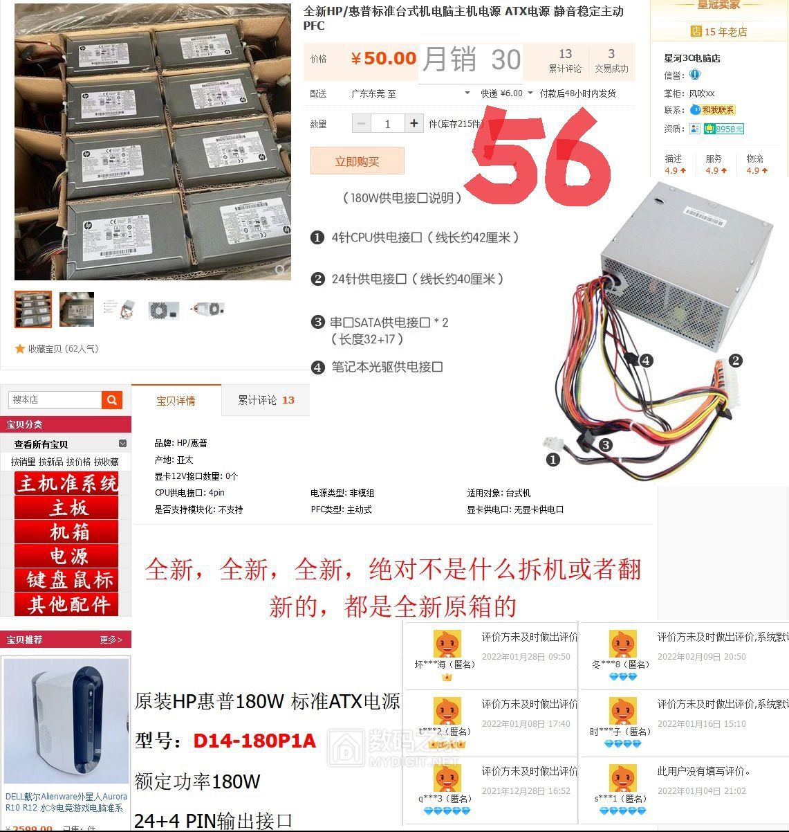

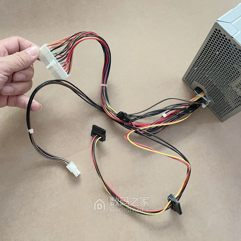

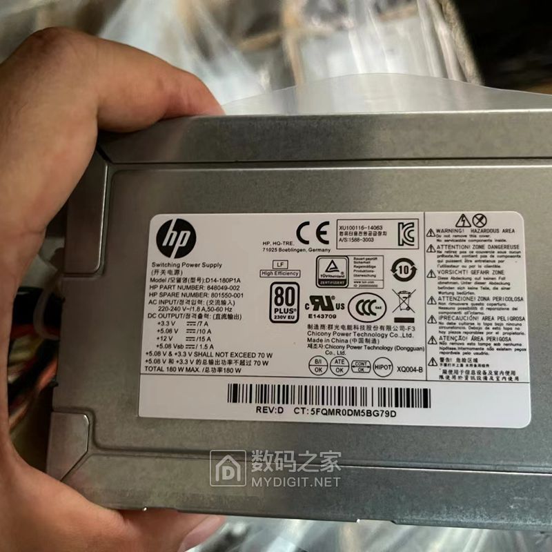

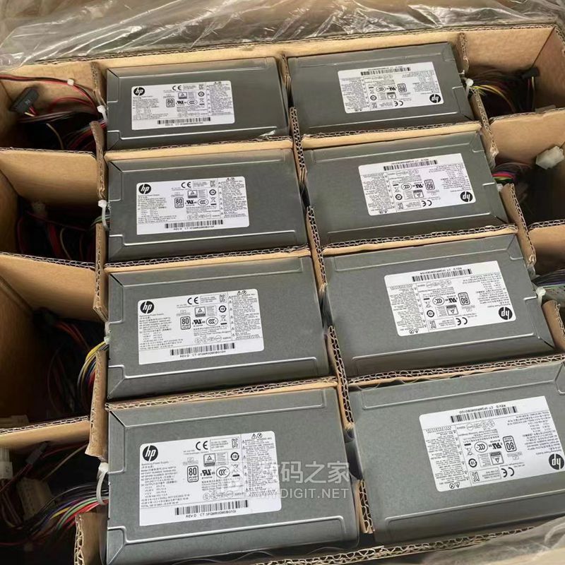

发表于 2022-2-17 20:07:34 | 显示全部楼层
山石科技 发表于 2020-2-2 09:59
看你这配置,随便买一个20元的山寨电源装上都能带的动,绝对没问题。比维修都省心,买个芯片还得花好几块钱 ...
¥20块那种是拆机的旧电源(有些快报废了),不如加30块入个全新的。群光电能,台系一线代工大厂生产的80Plus及格牌。
