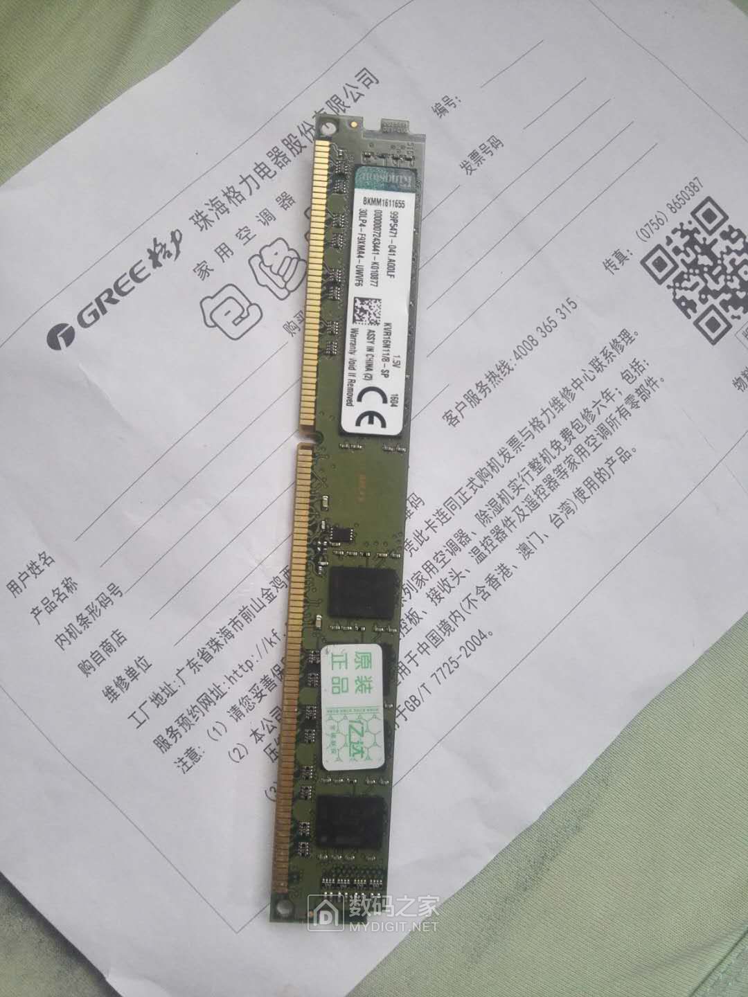

无意间看到了网上有鉴别视频,并广泛传播某鱼上金士顿的假条很多,前些日子正好在上面买了2条,想进行鉴别。
通过学习得知,真的金士顿内存有3个特点(后发现某宝网上买内存的介绍里就有 辨别真品 的方法):
Q1.内存侧边PCB板光滑
Q2.右侧上下或左右变化的防伪  有上下变色的防伪
Q3.颗粒的编号和内存信息一致(内存颗粒类型,颗粒数量)
我进行查询后均能满足:
A1:经过观察,较为光滑
A2.存在上下变色的防伪
A3.编号 第一条是 BKMK08C1456 第二条 BPMK0871401 颗粒数量都是8个(第6位的08),颗粒都是金士顿(第四个K)
但好奇的是一条内存上写了保修3年,按理说正品不应该是终身保固吗,这是假货的象征吗? 坛子里的朋友给了很多有用的建议,非常感谢!
今天偶然发现官方微信公众号可以发图片验证真伪,不知道是否靠谱,就试着把内存的正反面发给他(建议 1.一次发一条 2.图片要清晰)。大约等了十几分钟,公众号给我回复了“与官方数据信息对比,该照片中显示的实物产品数据没有发现差异”,这是否意味着内存就是正品呢? 不知道他们用的什么技术,很好奇。

发表于 2020-2-10 17:47:35 | 显示全部楼层
romanticjune 发表于 2020-2-10 17:31
BKMM16 按理说应该是  16颗粒 镁光,我看不太清楚颗粒上的字。
你可以像我一样,用 金士顿公众号 把正反 ...
以前在公众号验过,说是真的,和我手里的十几条金士顿对比了一下,就这条没有透光孔,条子颜色偏黄,在我的一个技嘉H61上20分钟后花屏,在另一个技嘉B85上就没事。
 楼主| 发表于 2020-2-10 17:31:05 | 显示全部楼层
天下乌贼 发表于 2020-2-10 17:11
挂咸鱼上也有人说是假的
你可以像我一样,用 金士顿公众号 把正反面的图片上传,他会告诉你是真是假,很方便。

发表于 2020-2-10 08:18:51 来自手机浏览器 | 显示全部楼层
此处省略很多字
 楼主| 发表于 2020-2-9 22:28:15 | 显示全部楼层
leo4090 发表于 2020-2-9 20:48
上面那条有圆形油墨印.你可以到京东自营看看有这样的印某
好像是写了一个D,还有日期,确实这个很奇怪 啊
发表于 2020-2-9 20:48:07 | 显示全部楼层
romanticjune 发表于 2020-2-8 22:04
请问从哪里可以看出是假条来,能不能给个提示啊,想学习学习。。。。谢谢 ...
 楼主| 发表于 2020-2-9 20:13:45 | 显示全部楼层
chenzoutie 发表于 2020-2-9 17:44
有一个金士顿4g坏了,不知道能干点啥
说是正品的话,是终身质保的,可以尝试送到附近的维修点?

发表于 2020-2-9 20:09:59 | 显示全部楼层
浪子奋 发表于 2020-2-9 15:37
正品条子电路板上那些小点点可以透光也就是是小洞洞,金手指锯齿状。如果两样都占正品无疑 ...
我的一条金士顿8G1600一直怀疑是假的,按您的方法看来是假的无疑了,能用但挑主板

 楼主| 发表于 2020-2-9 16:35:24 | 显示全部楼层
明白了,我看了一下那个金手指有部分是有镀金的,
