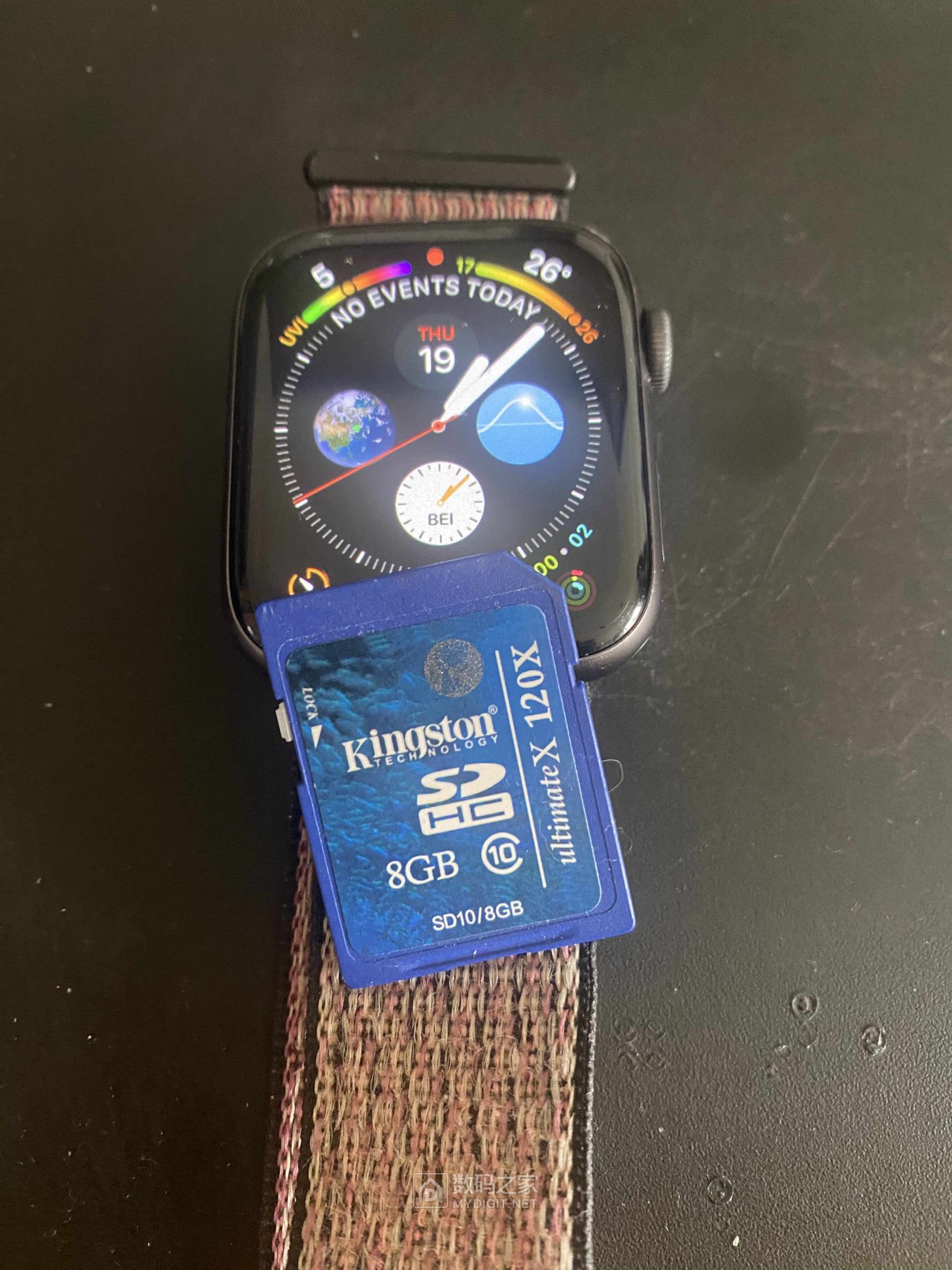

[卡类] 8G金士顿SD检测不是扩容但有点小异常
发表于 2025-6-19 12:29:07 | 显示全部楼层 |阅读模式
Warning: Only 7660 of 7661 MByte tested.
The media is likely to be defective.
7.4 GByte OK (15621316 sectors)
32.4 MByte DATA LOST (66364 sectors)
Details:0 KByte overwritten (0 sectors)
0 KByte slightly changed (< 8 bit/sector, 0 sectors)
32.4 MByte corrupted (66364 sectors)
0 KByte aliased memory (0 sectors)
First error at offset: 0x0000000000054000
Expected: 0x0000000000054000
Found: 0xfe5e71fa466ca9f3
H2testw version 1.3
Writing speed: 7.91 MByte/s
Reading speed: 20.3 MByte/s
H2testw v1.4
警告:仅测试了 7660 个 MByte,7661 个 MByte。
该媒体可能存在缺陷。
7.4 GByte 正常(15621316 个扇区)
32.4 MByte 数据丢失(66364 个扇区)
详细信息:0 KByte 被覆盖(0 个扇区)0 KByte 略有变化(< 8 位/扇区,0 个扇区)32.4 MByte 损坏(66364 个扇区)0 KByte 伪装内存(0 个扇区)
第一次错误的偏移量:0x0000000000054000
期望:0x0000000000054000
找到:0xfe5e71fa466ca9f3H2testw
版本 1.3
写入速度:7.91 MByte/s
读取速度:20.3 MByte/s
H2testw v1.4
我的结论是假卡,因为根本达不到标称的C10标准
