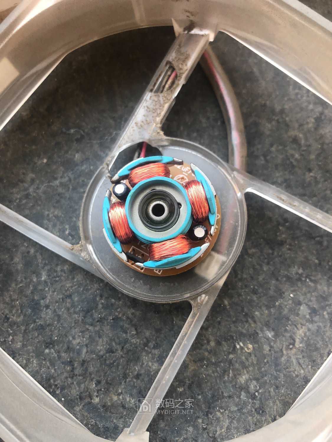

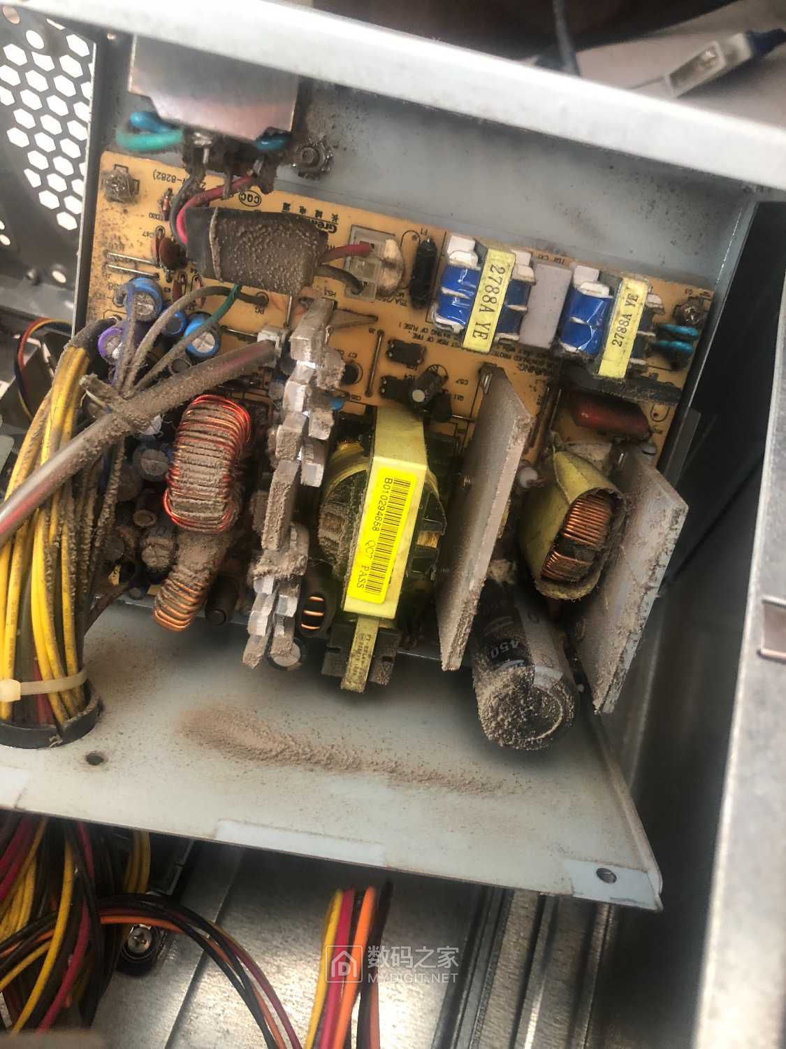

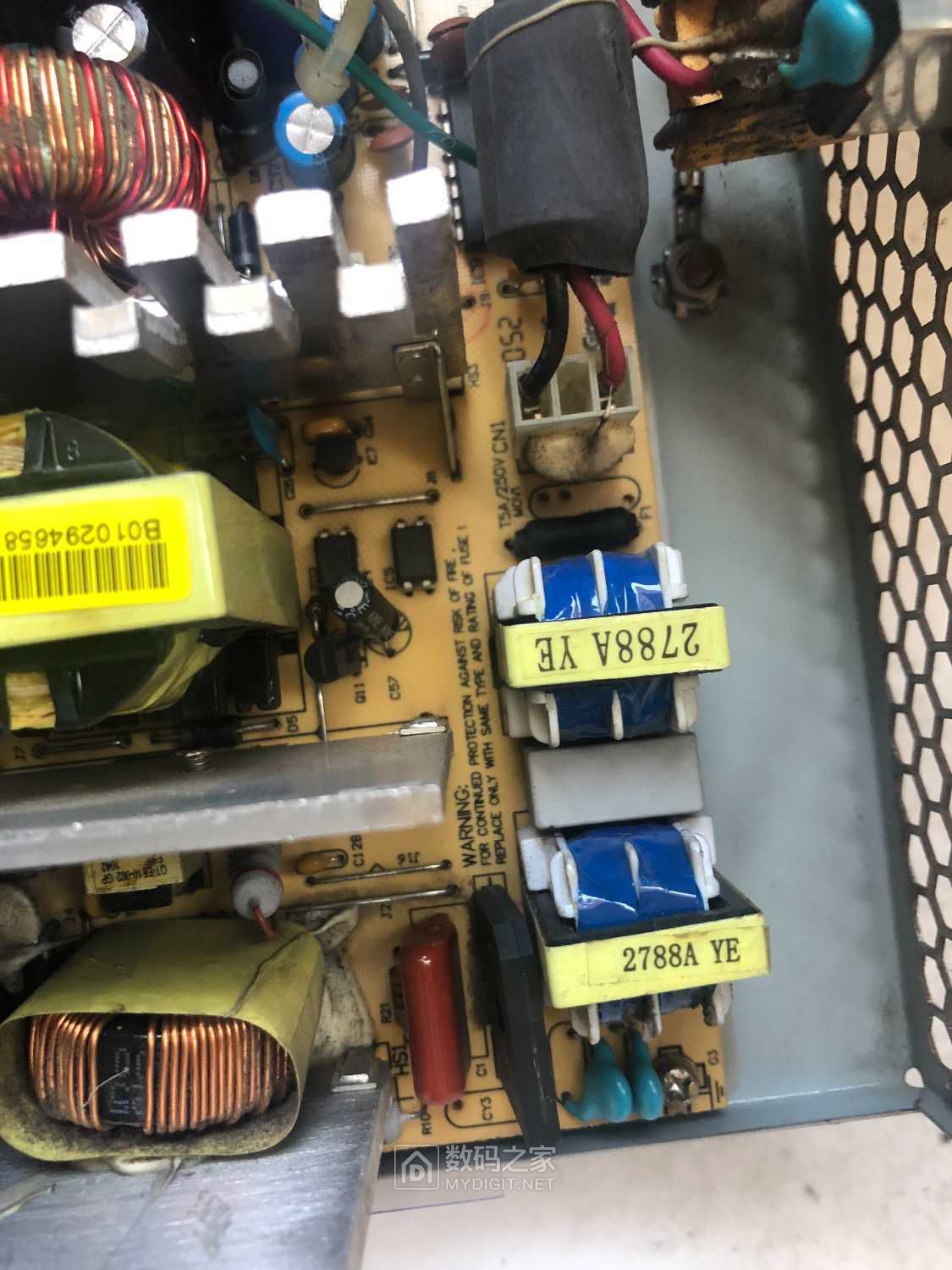

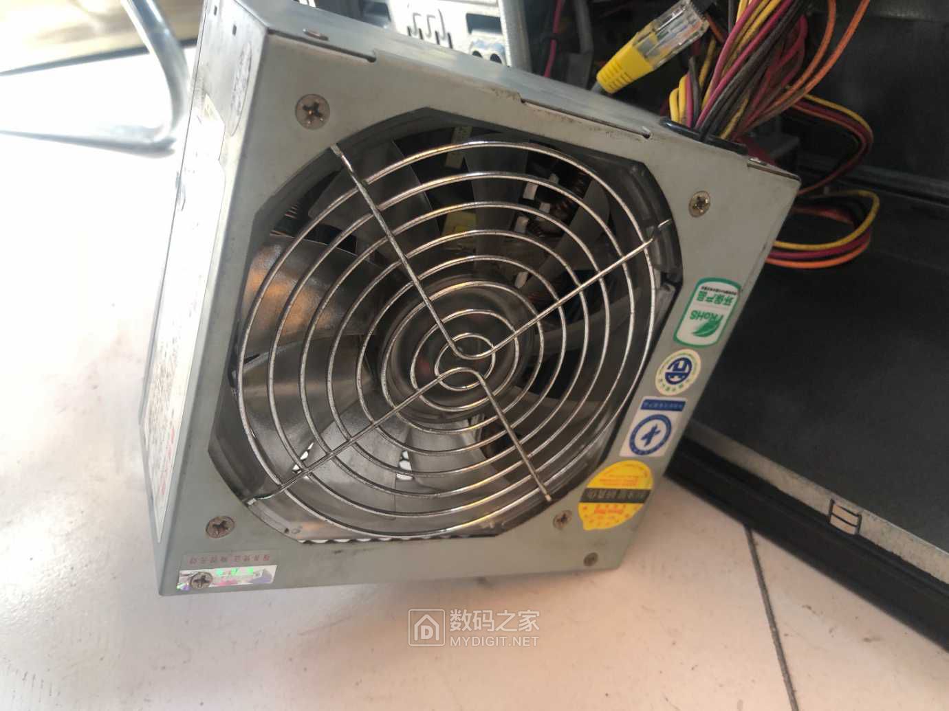

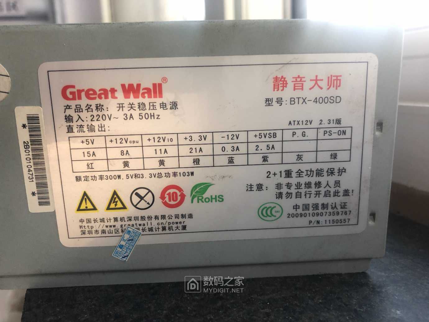

这是2011年在河北省石家庄市太和电子城买的,现在电子城不知道什么样了。当时因为电脑总蓝屏,就打算换一个电源那时候还不怎么用淘宝,去石家庄考试正好逛了一下电子城,当时就想买一个好点的,这个当时转了好几个摊位,都差不多这价,好像是400块钱买的,那时候的400块钱真疼啊,今天拆开看看感觉对不起这个价钱。
我也不会看是不是真的牌子,就算真的也觉得对不起着价钱吧……
,6年没单独清电源灰了。
清完灰就方便看了

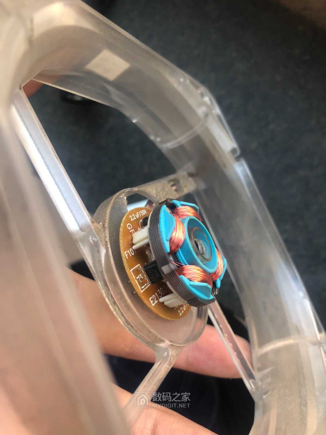

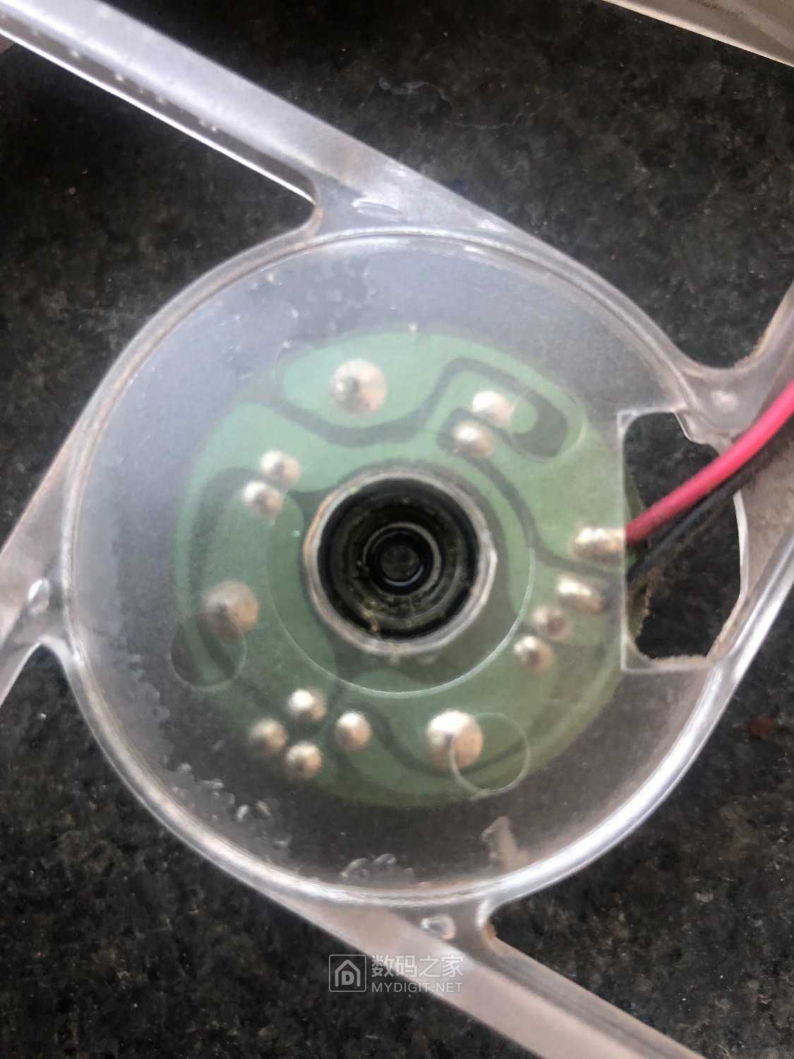

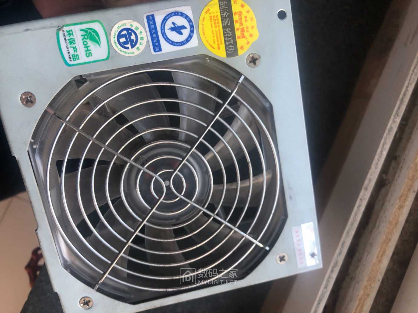

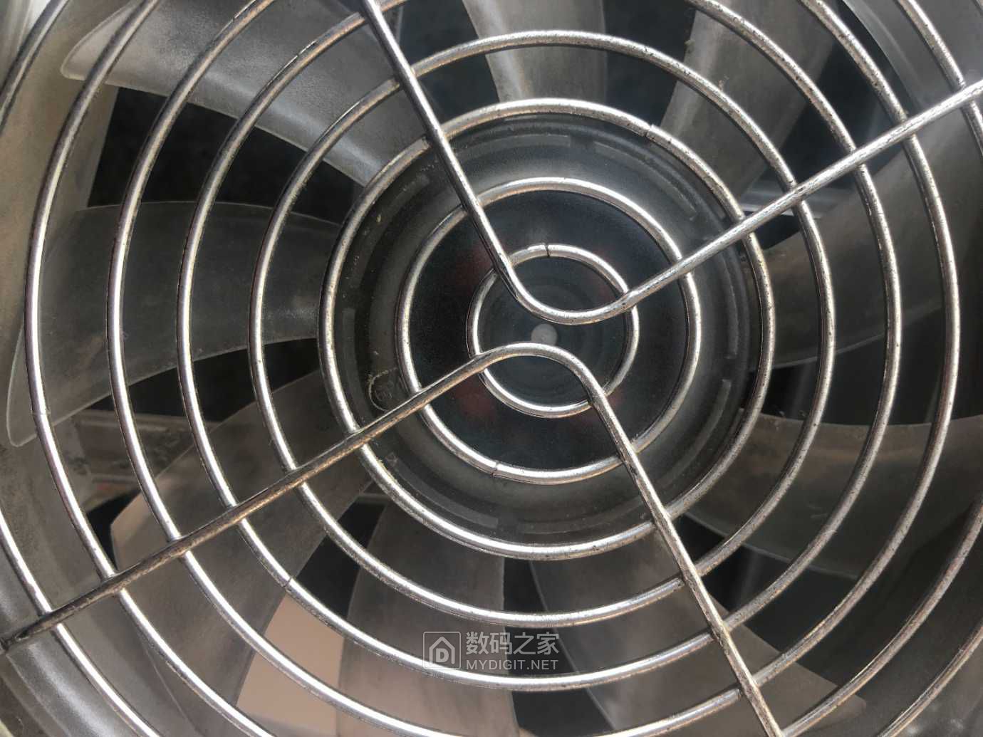

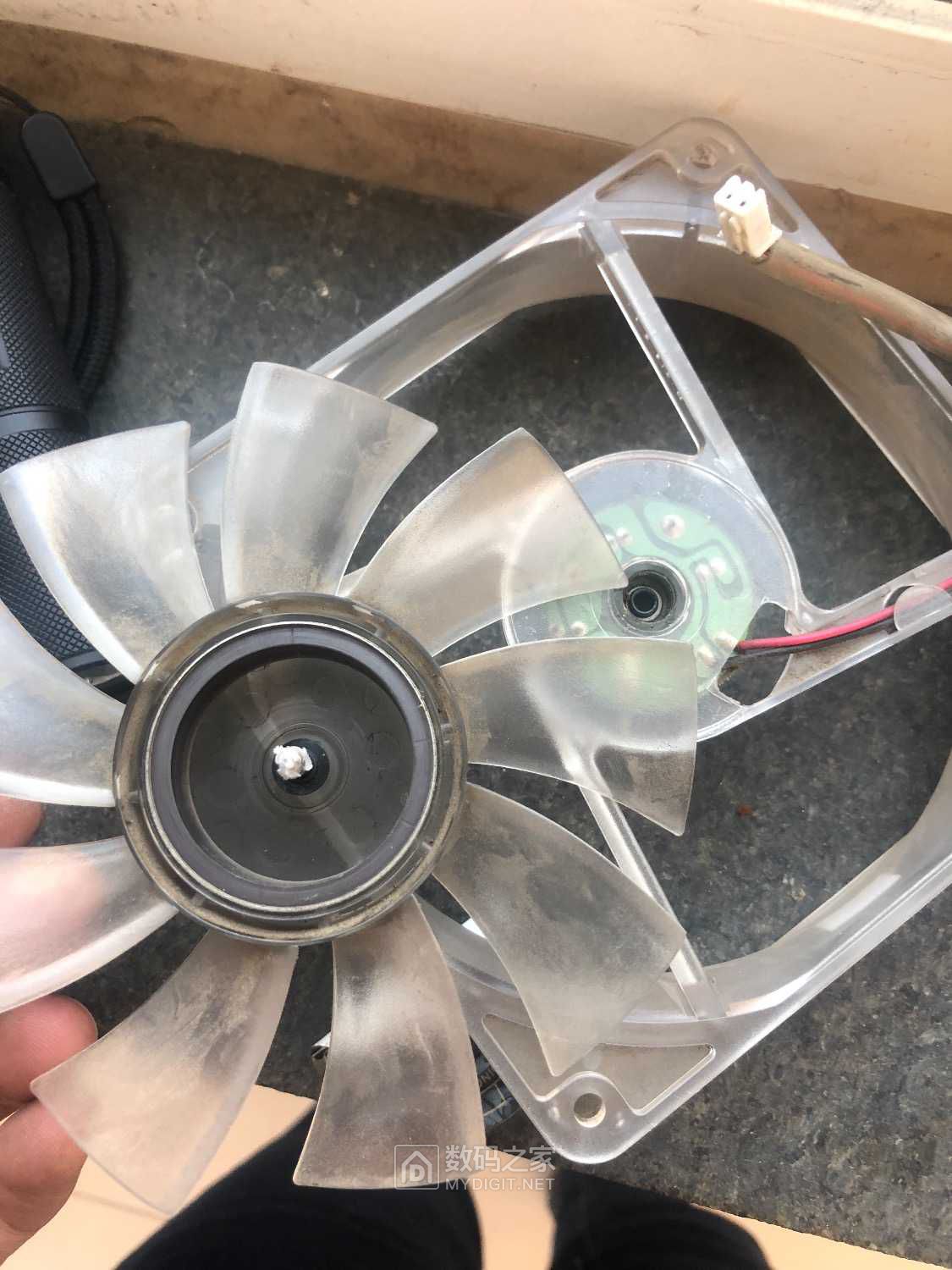

当时看着这降温风扇高大上
今天验证一下是不是滚珠轴承,很失望呀……轴套的,瞬间对这个电源没好感了。

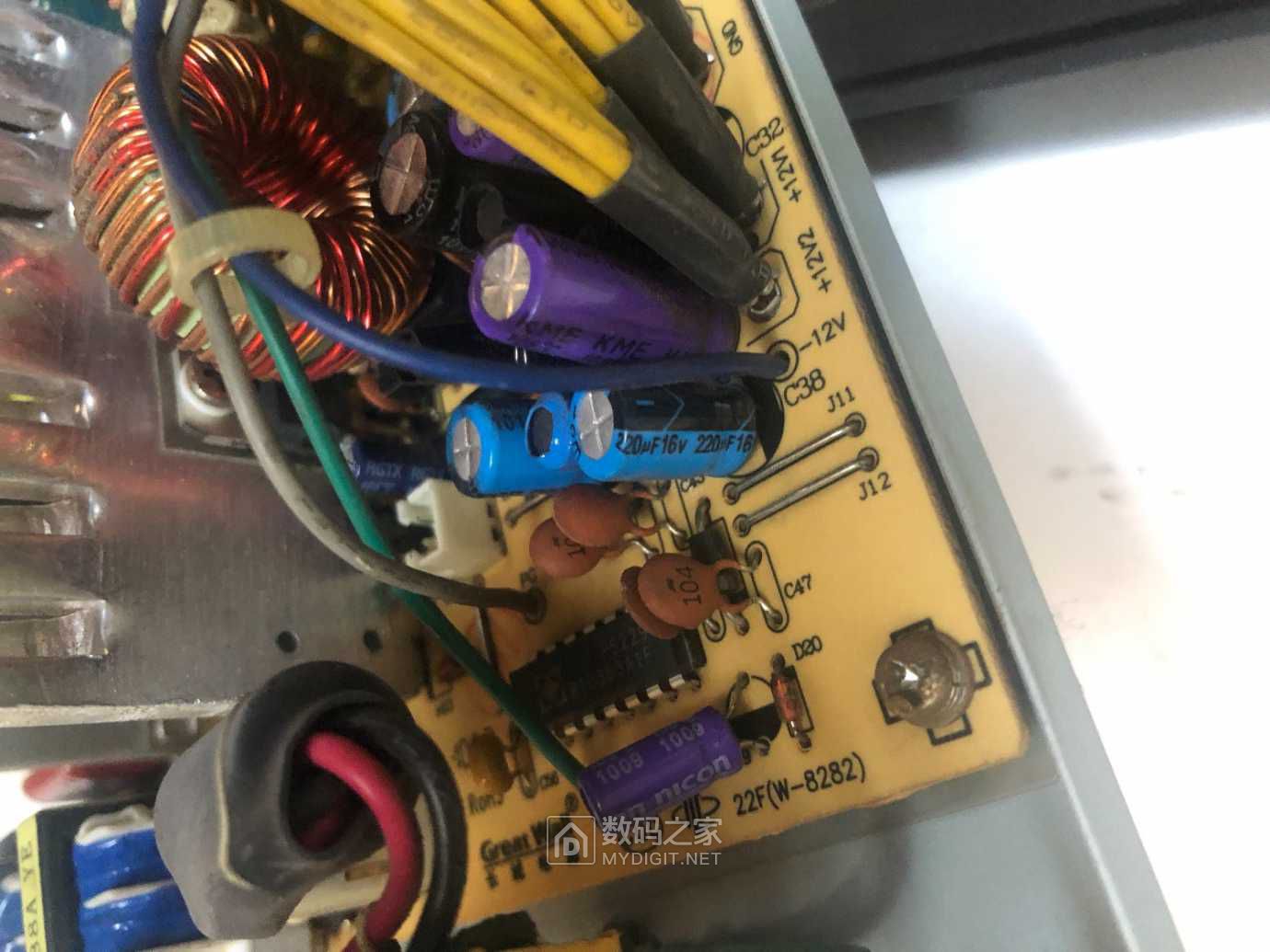

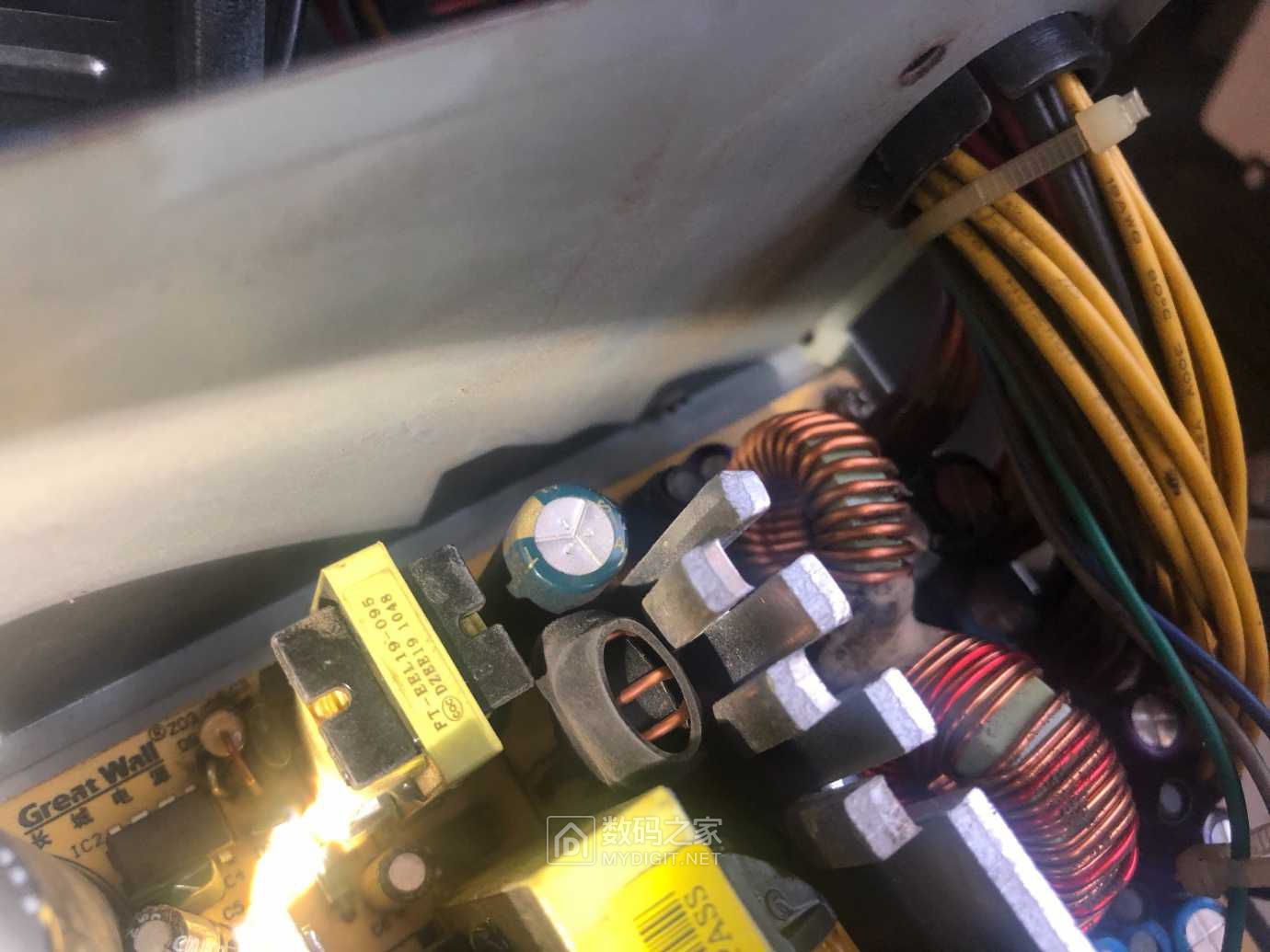

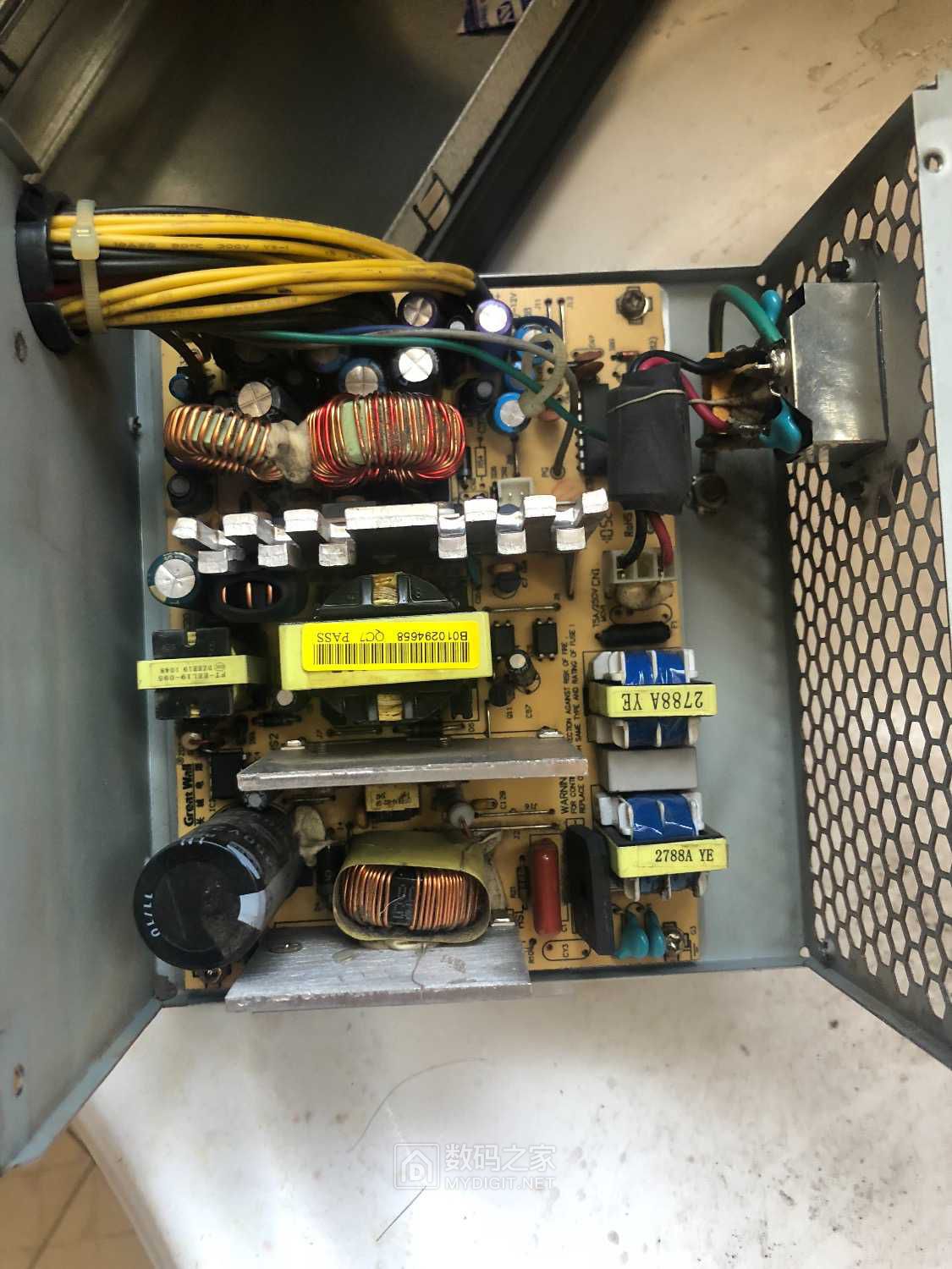

主滤波电容是teapo,查了是台湾一家电容公司,其他小电容大多是kme牌,还有少数teapo。
不会看这个电源做工好不好,更不知道真假,感觉远远不值2011年的400多元钱。

10年买了一个长城350W的,峰值400W,用了10年了,静音如初。花了180块,记得清清楚楚。
发表于 2020-4-3 13:14:14 | 显示全部楼层
长城,老牌子,不过用料一般
发表于 2020-4-3 11:31:08 | 显示全部楼层
300瓦的电源,现在好点的牌子也就200元不到。
这个长城应该是真的,做工很“标准”。

看着像正品。不过缺了点东西,别的不知道,反正我手里的几个正品长城都有那个铁块和两根线:lol::lol::lol:

电源是正品,,400是砍了你一刀,我京东230买了个一样的,,烦你是因为你是电脑小白,,同学关系不够铁啊

按这电源当时价格应该在250大洋左右才对,明显是被砍一刀。额定300W,差不多就是这个价格吧。用这么多年也值得了。

发表于 2020-2-26 15:47:15 | 显示全部楼层
墨雨 发表于 2020-2-26 14:08
长城正品,主动PFC的,400贵了
这事哪种类型的主动PFC?没看到有boost升压电感啊~但主电容450v没有升压的貌似也不会用这么高耐压的

是真货呀~
