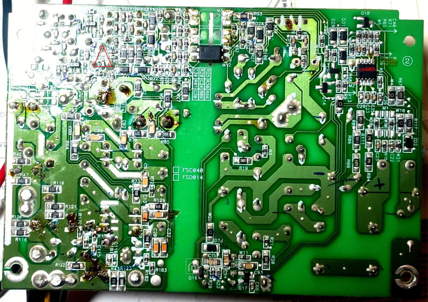

电源为CM6805主控,TPS3510保护芯片的组合开关电源。
长期使用后无输出故障。检查可以启动带负载就保护。
红线三角区有个可调电阻,损坏导致带负载保护芯片关闭输出。一个220Ω可调。更换后修复。

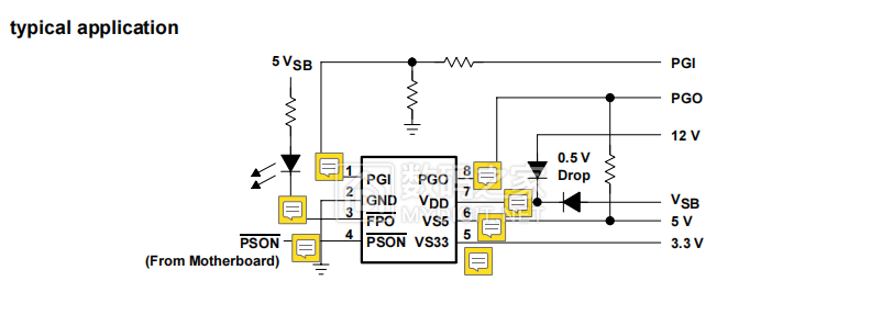

TPS3510保护芯片资料
1脚有电压,电源才正常工作。附上芯片资料。网上都可以找到懒得找就这下载吧!

发表于 2025-3-28 16:17:45 | 显示全部楼层
换成固定的电阻就再也没问题了
发表于 2025-3-28 16:25:44 | 显示全部楼层
不错,条例分析清晰。
发表于 2025-3-28 20:05:30 | 显示全部楼层
调好电压测量好电位器阻值直接换成电阻更耐用
发表于 2025-3-30 22:22:38 | 显示全部楼层
