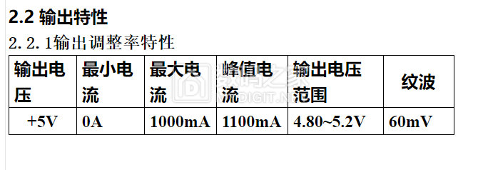

旧音箱加装蓝牙板,外接独立电源模块需要多大供电电流?5V1A足够吗?

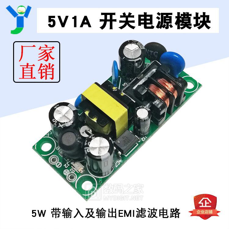

你们都是卖7805的吗?一个个都这么推荐,谁家还没几个手机充电器?
发表于 2020-3-20 14:48:20 | 显示全部楼层
用7805最好,但是需要一定的手工,没基础怕你搞不定,还是找一个5v电源(充电器也行),220v并联在变压器初级即可。

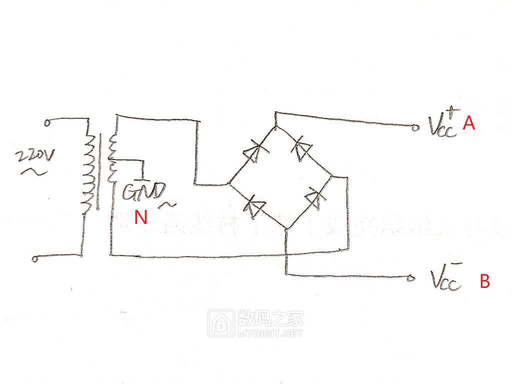

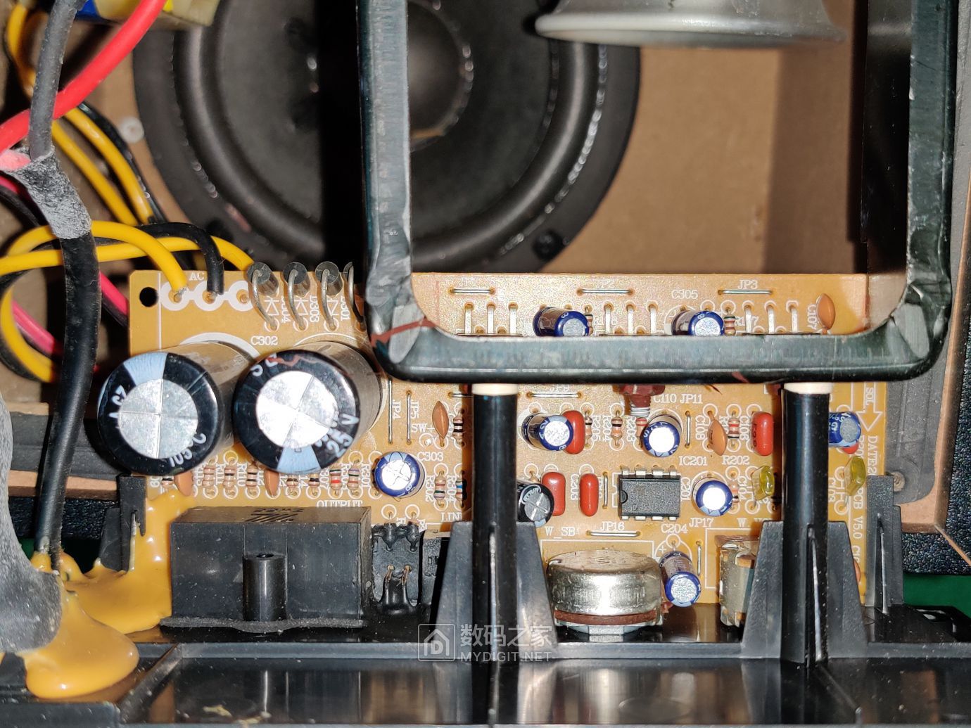

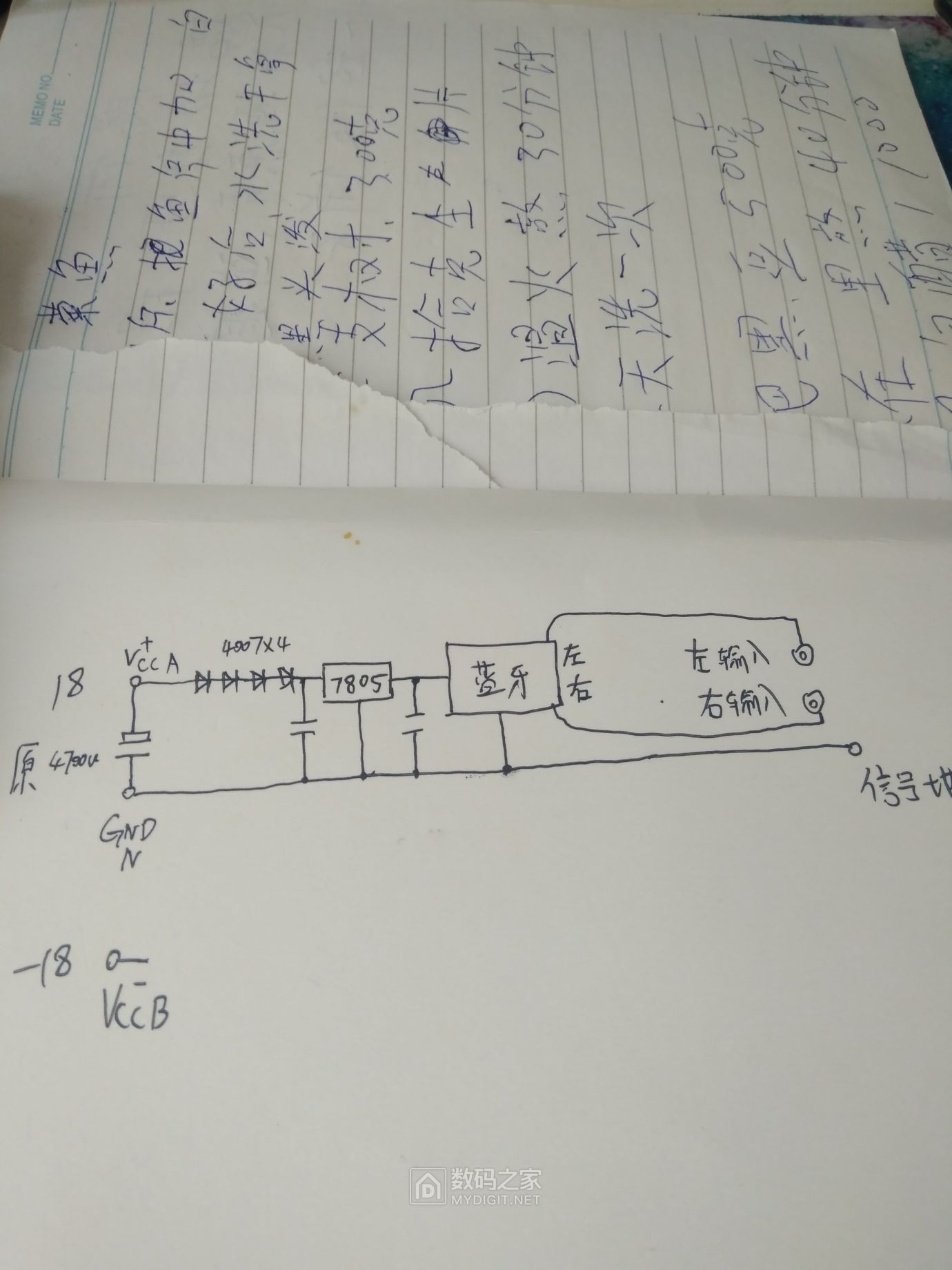

 楼主| 发表于 2020-3-16 16:29:50 | 显示全部楼层
hog23 发表于 2020-3-16 12:05
这个板子不到20MA,用个7805就够,直接用原机滤波端接入7805做好信号共地和散热就行,只要不接错线我就这样 ...
感谢各位回复啊。
测量后,整流桥输出端,AN 电压 18.24V,BN 电压 -18.6V,采用 LM7805 稳压模块,AN 接入 LM7805 稳压模块吗?  信号共地是说这样接吗?
然后蓝牙音频输出端接入到音箱的音频输入端,是这样吗?
谢谢啦!

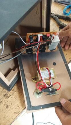

发表于 2020-3-16 12:05:21 | 显示全部楼层

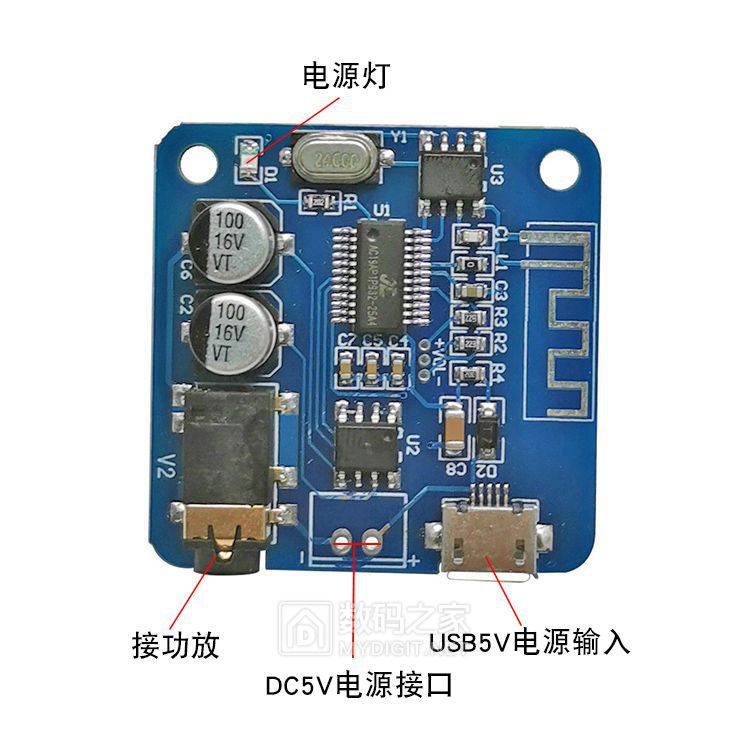

这个板子不到20MA,用个7805就够,直接用原机滤波端接入7805做好信号共地和散热就行,只要不接错线我就这样改的基本没什么噪音
发表于 2020-3-16 09:42:56 来自手机浏览器 | 显示全部楼层
我测过,这块蓝牙板供电电流只有5mA,有的充电宝不能用,因为充电宝检测不出来用电负荷,过一会就停止供电了,我一开始不明白,放一会就不出声了,以为坏了,后来测电流才觉得应该是电流太小,充电宝检测不到电流输出,只能用充电器。一个1A的充电器理论上可以带动200个这种蓝牙板吧。

发表于 2020-3-16 09:28:49 | 显示全部楼层
一般讲2A比较稳。
