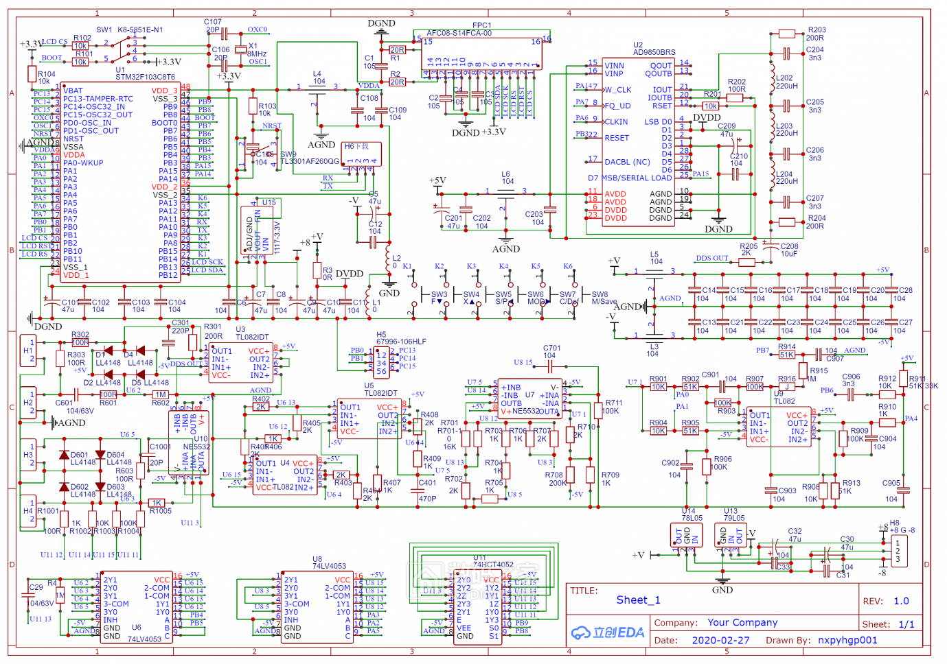

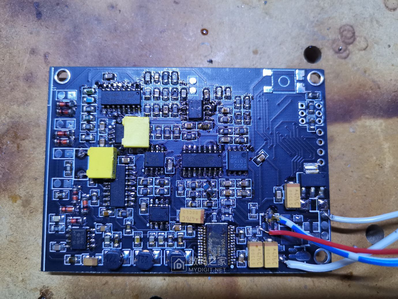

    最近有点时间,就把之前做的老师STM32 0.3%电桥板子重新整了下,修改下之前得到错误,重排下地线,弄个超小板试试,
立创EDA从原理图开始画
重新修改的图纸
重新修改的图纸

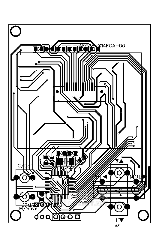

PCB尺寸70mm*50mm 正面 打板的时候最上面添加了四个长条焊盘,准备弄个铜片夹子,
排版正面 PCB 70*50
排版正面 PCB 70*50

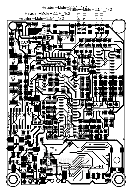

PCB北面
排版北面
排版北面

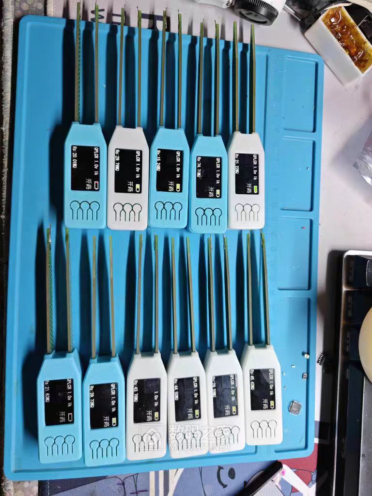

板子回来了 ,旁边拼了一个CNC驱动板,一个电子钟主板,凑够10*10
打板回来了 ,没赶上5元,不过这次付款是20 包邮,工5张

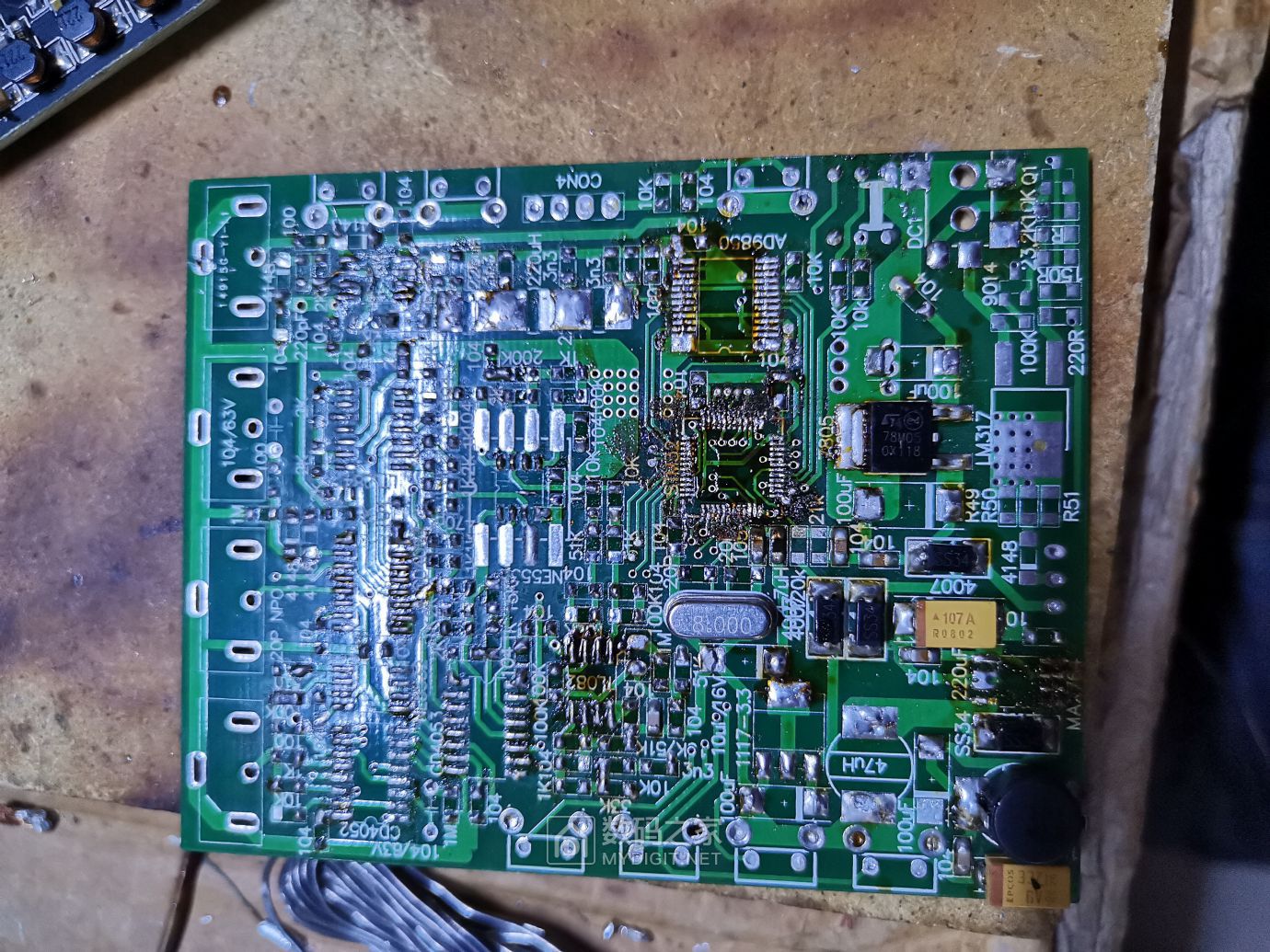

手工分下
转移原电路版上的原件
原板子尸体,原版V0 Va值一直在1200上下 ,板子排版有问题,地线也有问题,废弃不用了

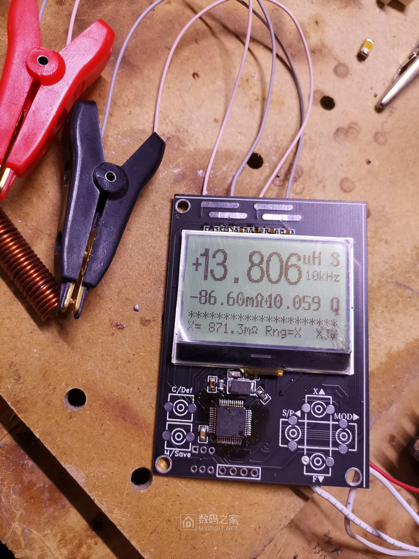

装好了 开机
没校准,先来试试看,还是以前板子的校准参数

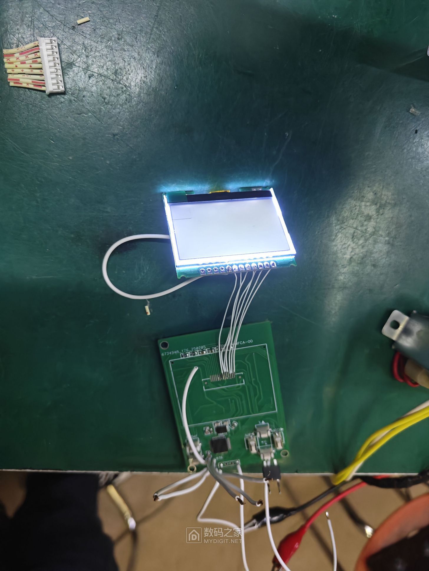

发表于 2025-4-2 12:42:18 | 显示全部楼层
nxpyhgp001 发表于 2025-3-10 10:52
检查下屏幕驱动吧  看下接线是不是有问题 ,其他一般开机就显示了
检查了一遍   stm32 有漏焊的 ,,,屏幕驱动 要是UC1701X能用么  卖屏幕的说可以兼容
 楼主| 发表于 2025-3-10 10:52:41 | 显示全部楼层
chy1782 发表于 2025-2-26 09:48
程序上传成功,开机屏幕不显示,调对比度也没反应,右侧四个按键,↓是k1,↑是k2,
发表于 2025-2-26 09:48:53 | 显示全部楼层
发表于 2025-2-26 09:22:22 | 显示全部楼层
sln.1550 发表于 2024-3-10 20:15
第一次用要先设置对比度的,你看看校准手册
我调没反应

发表于 2024-5-16 20:16:24 | 显示全部楼层
nxpyhgp001 发表于 2024-5-15 16:55
老王家串口的12864就能用  不过要改下PCB的屏幕接口,做的两个都挂咸鱼上出了 ,现在用的JLC电桥镊子,这 ...
哪一个版本的镊子啊。用oled屏幕的那个吗?
