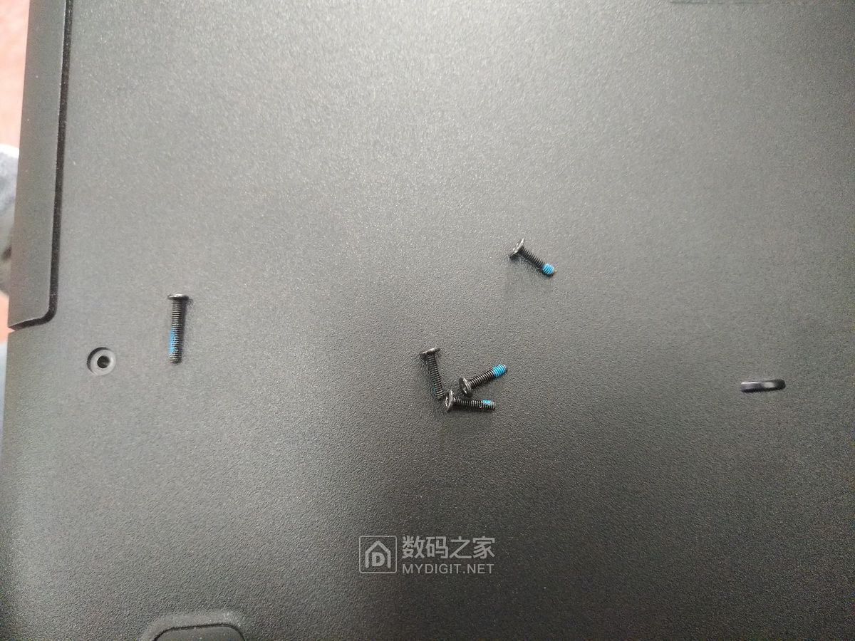

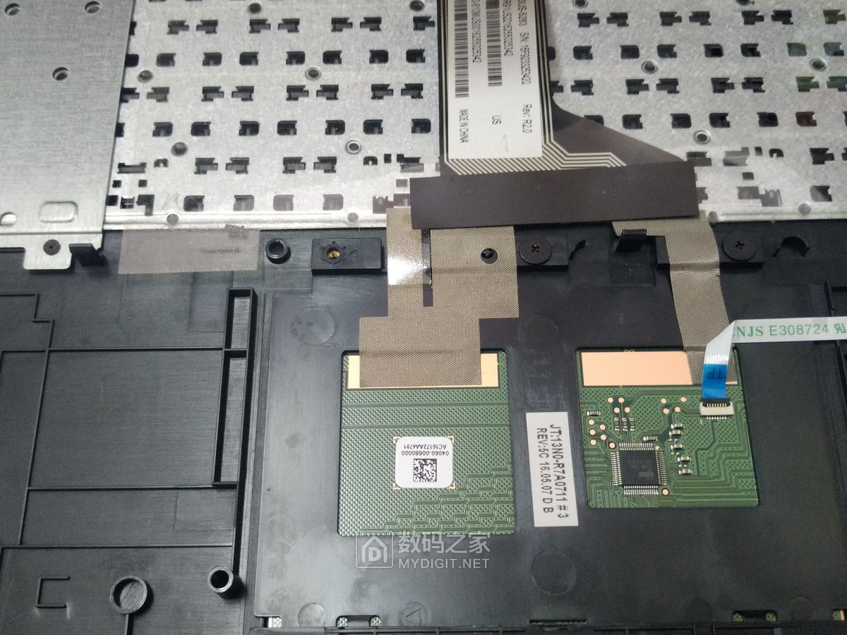

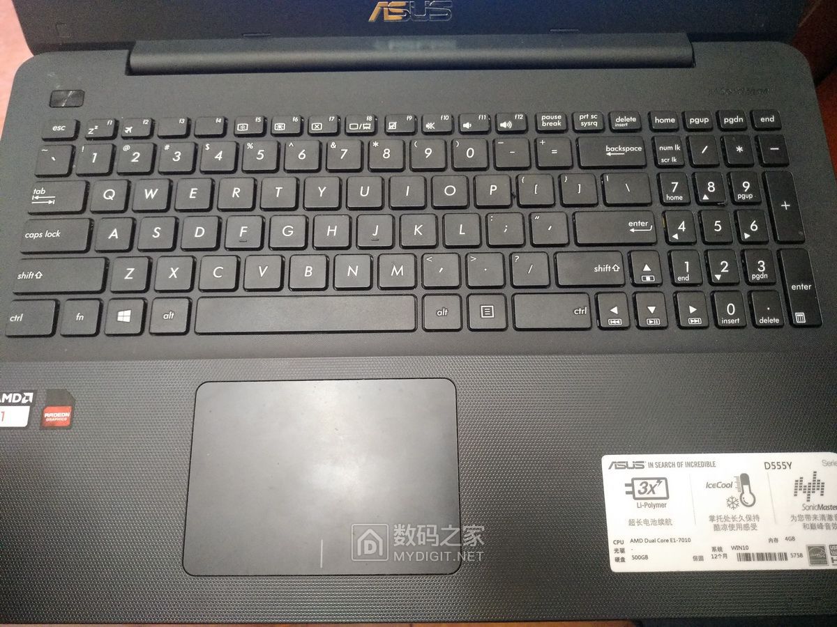

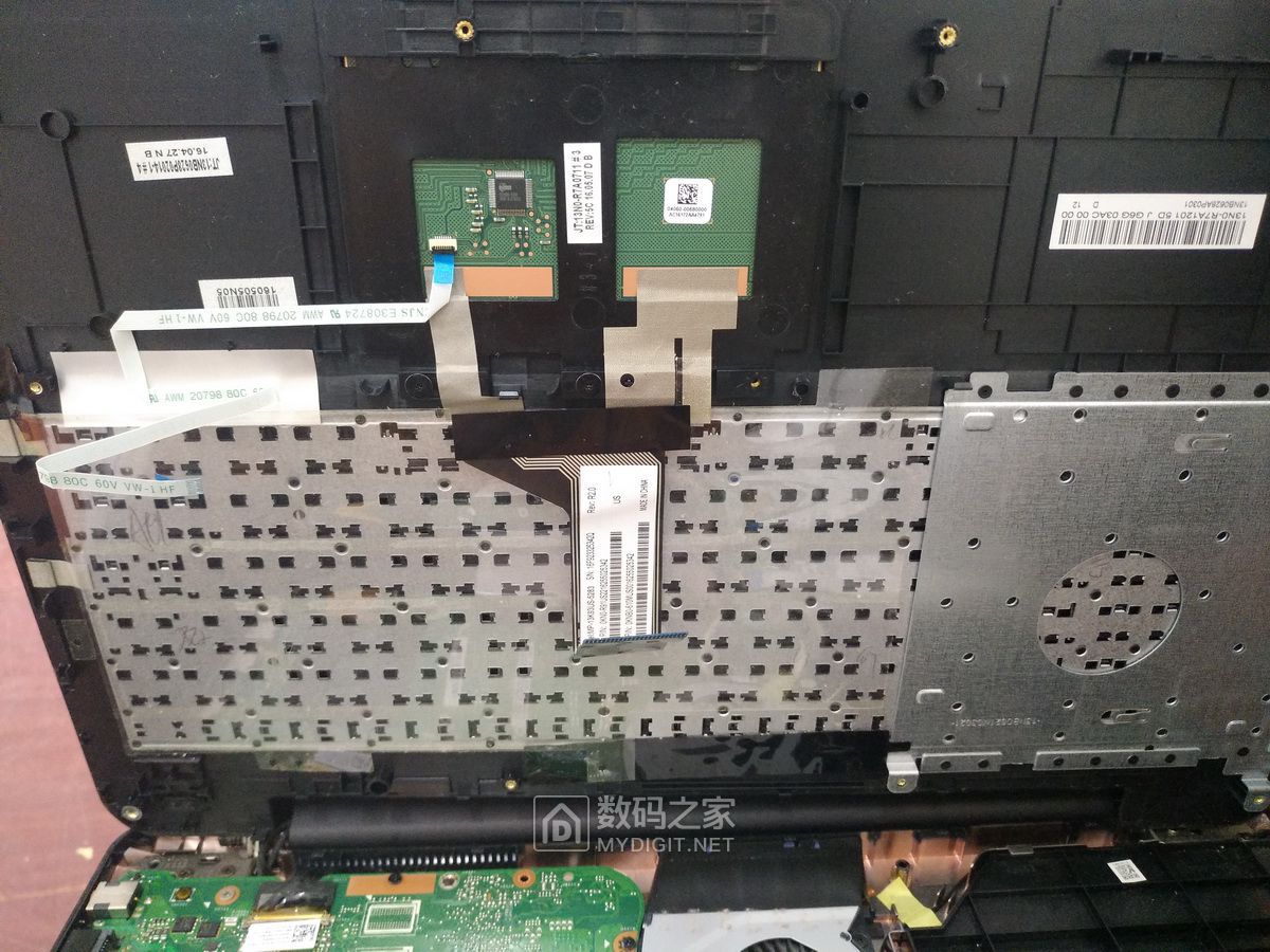

另一同事孩子上网课,笔记本内置喇叭某天不发声
我一开始以为是驱动的问题,插个耳机上去有声音

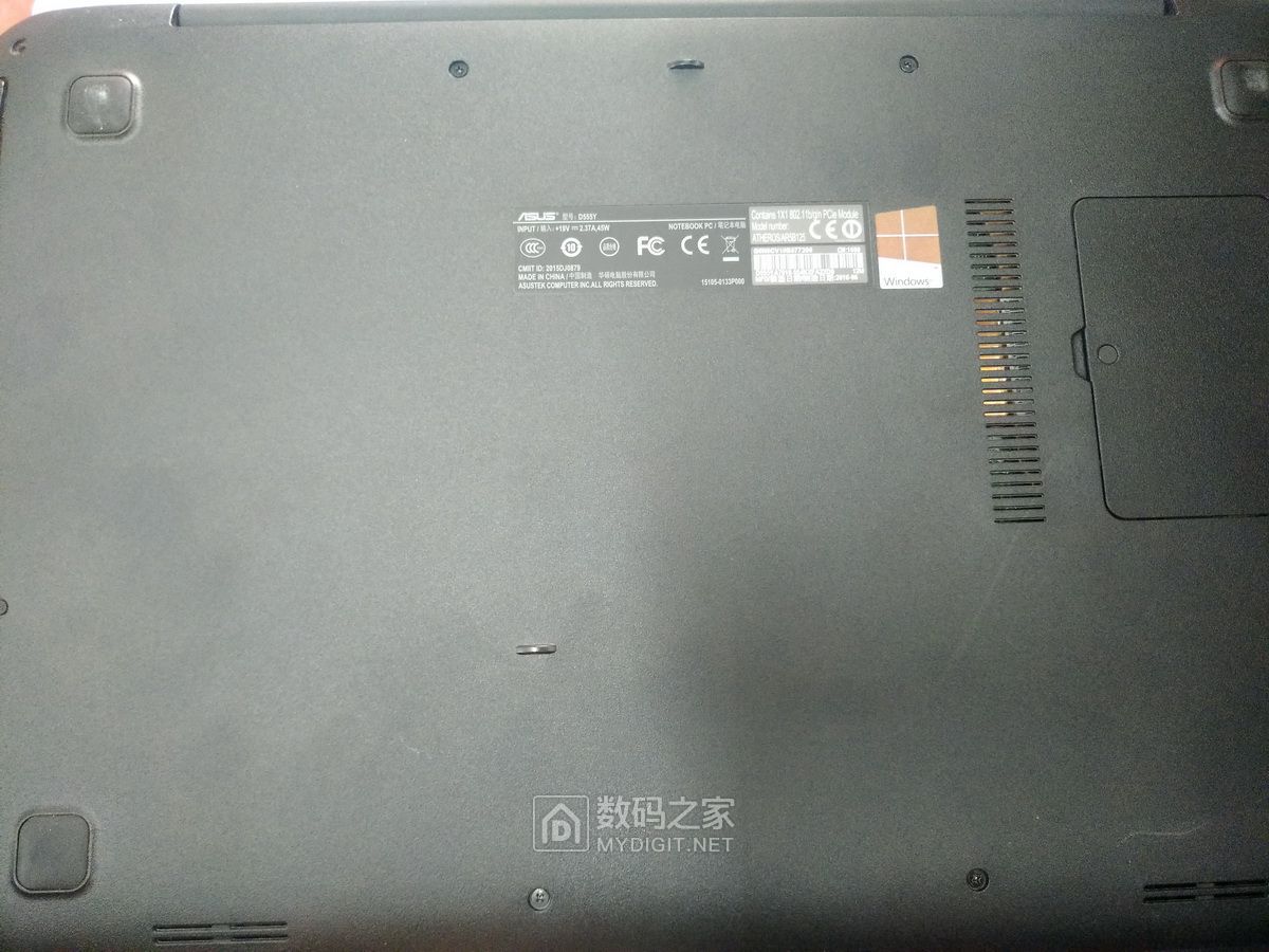

华硕的D555Y。不友好,单一个底壳螺丝就3种。长的,短的,细些的。D壳只能加内存
开C壳才能清灰,换部件
全薄薄的塑料壳,不经用。D壳上已经缺一粒固定螺丝
触摸板也缺一粒螺丝

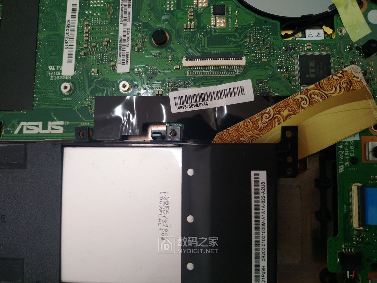

内置的电池粘的死死的,想拉开断电都没办法。只能插入一张塑料片隔开

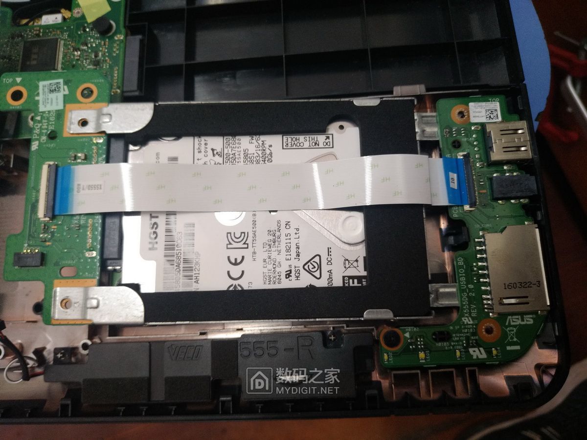

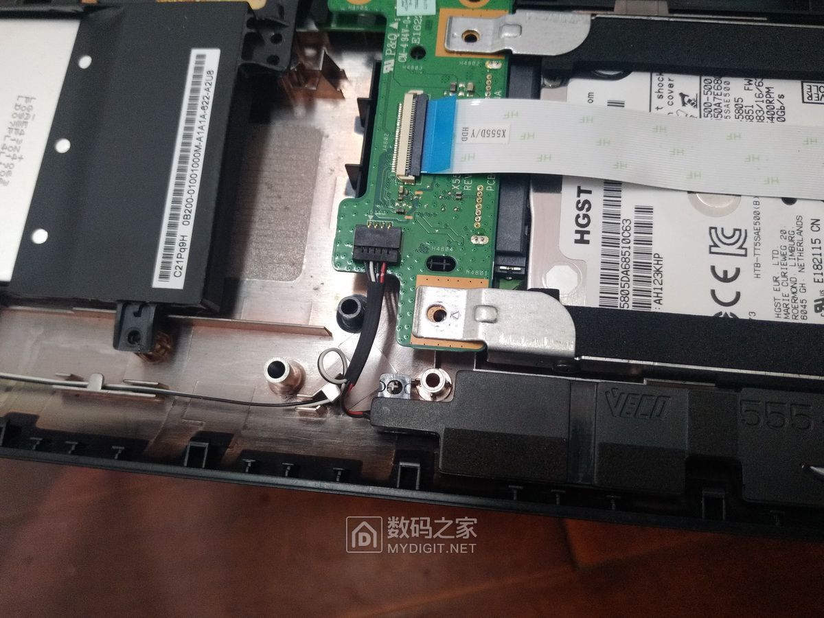

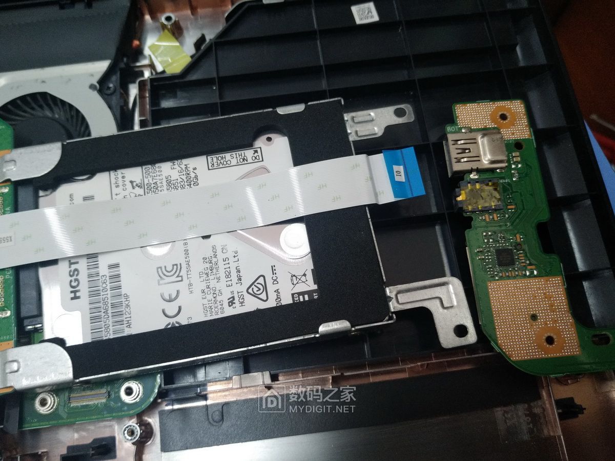

右下角的硬盘喇叭小板

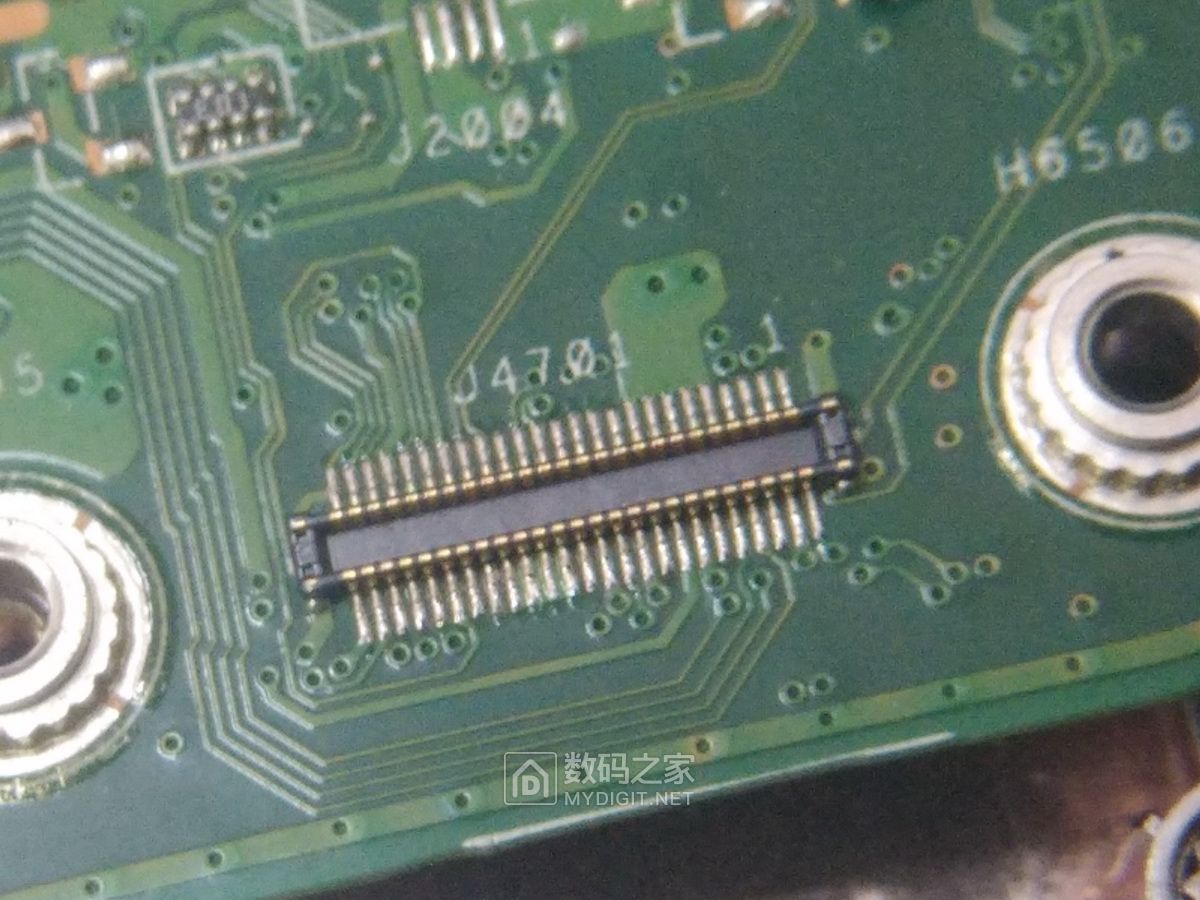

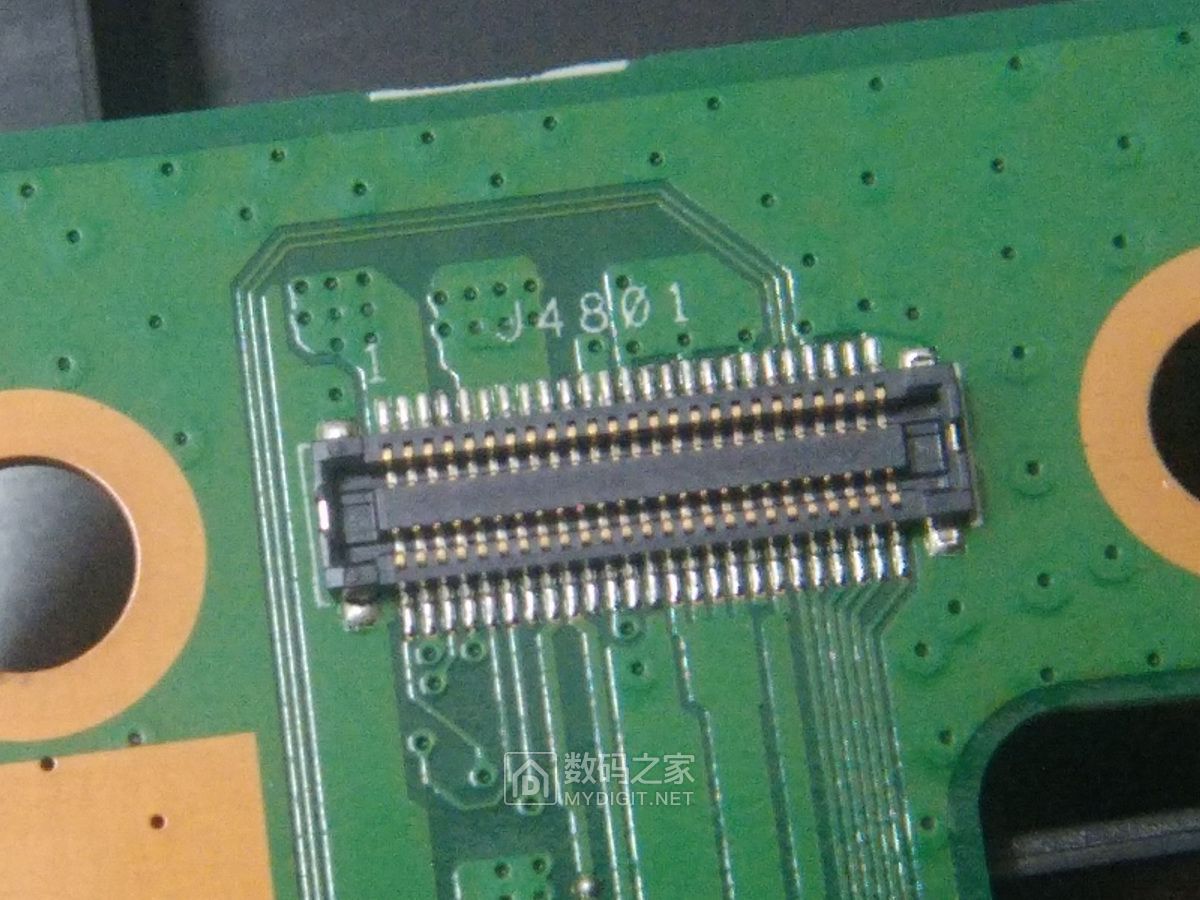

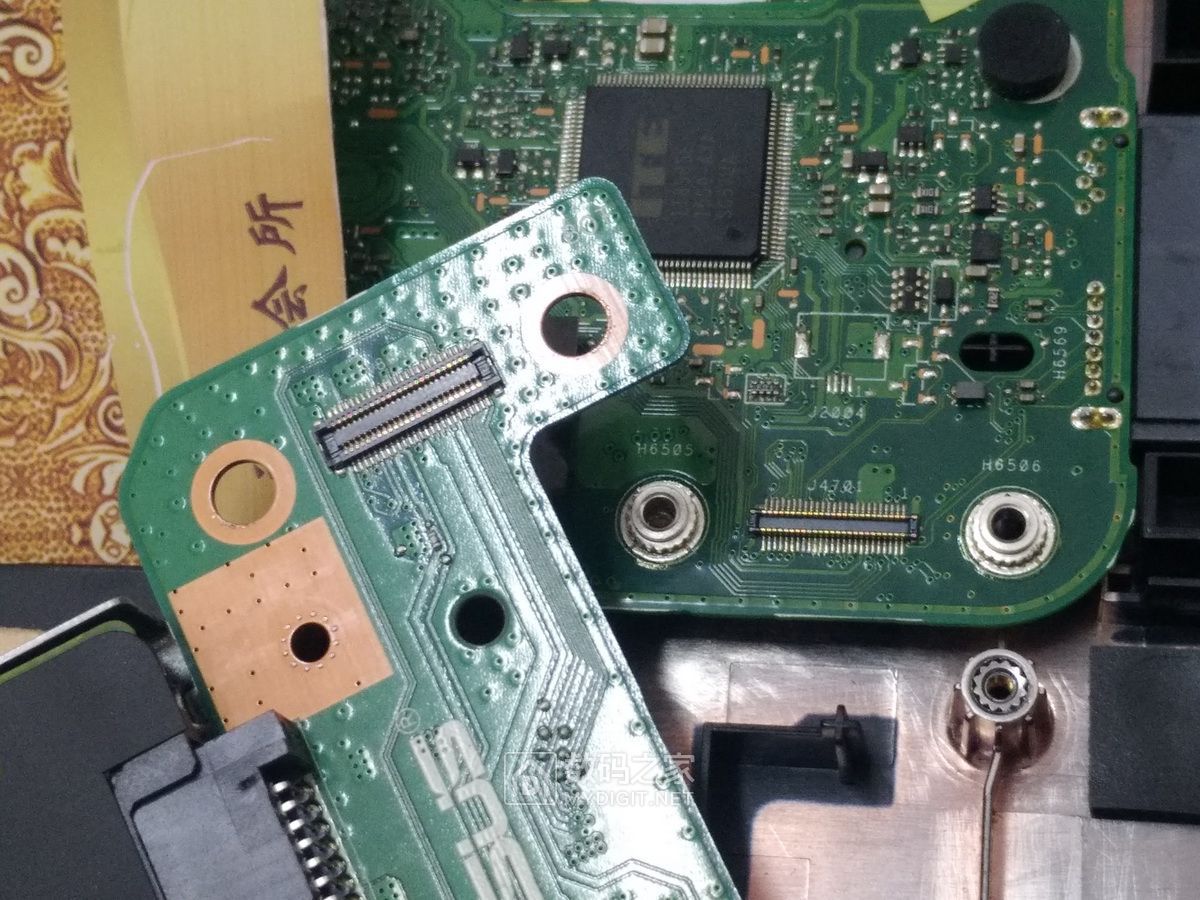

与主板的连接竟然用这种手机上常见的BTB排线座子
全是硬邦邦的板子,摔一下不可想象
与右下角的SD卡槽、耳麦、指示灯再次用排线连接

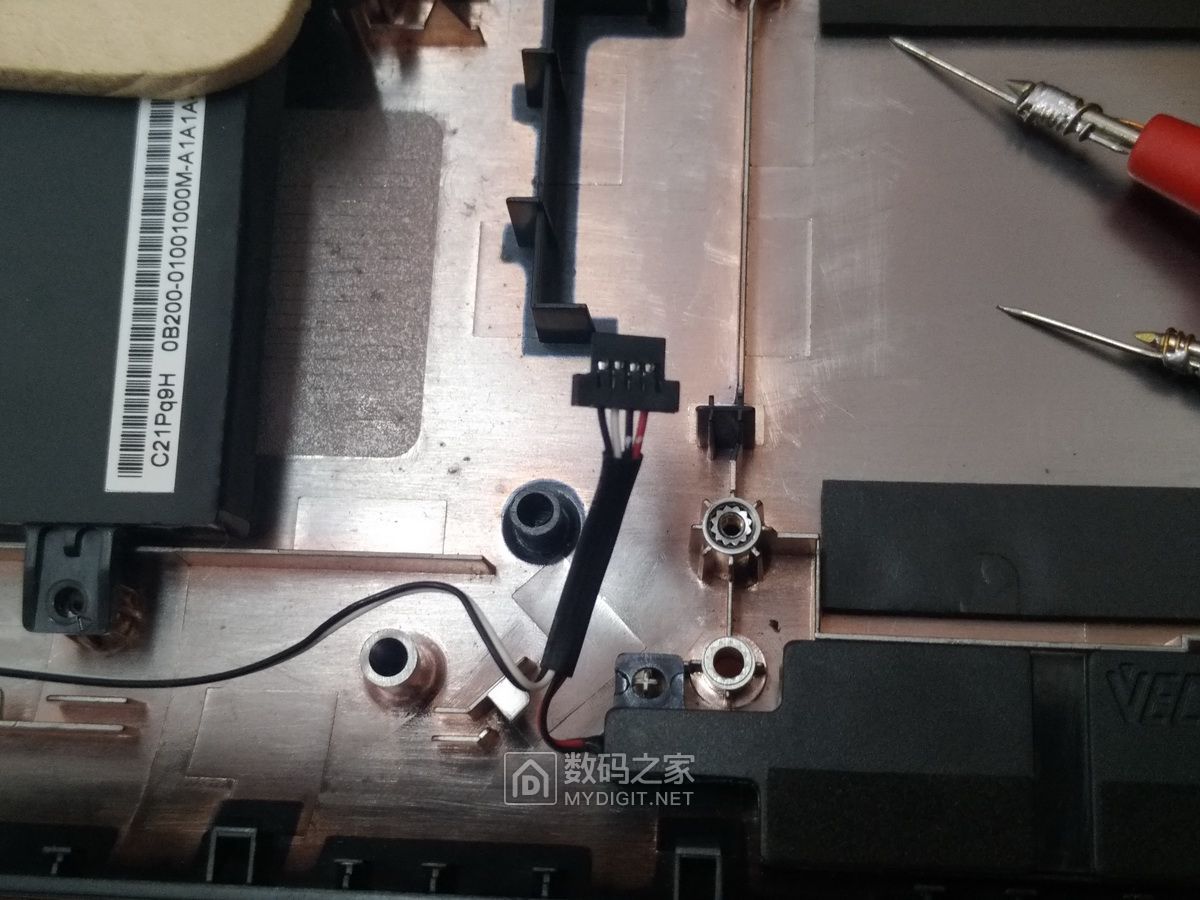

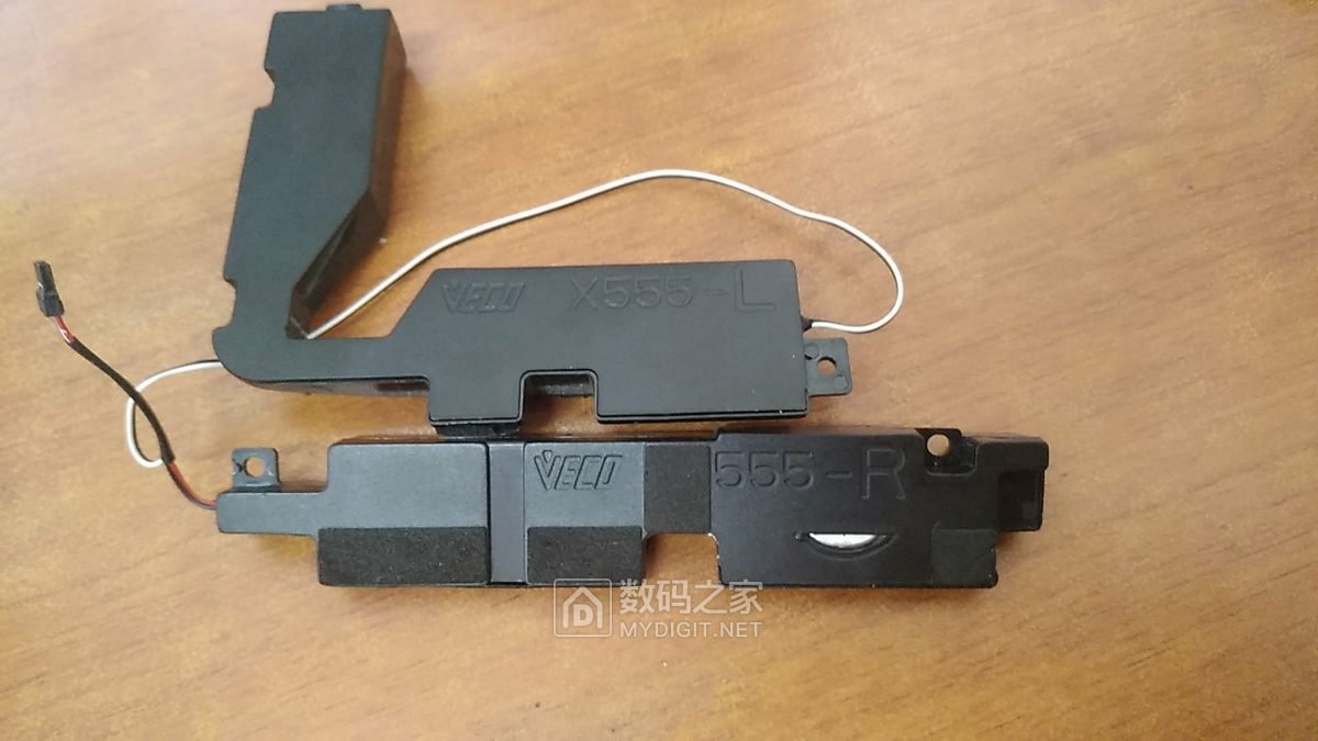

喇叭接口有音频信号
左右喇叭都开路,看来孩子上网课用的狠,音量开得比较大。
照型号,淘宝购买部件。等待安装
