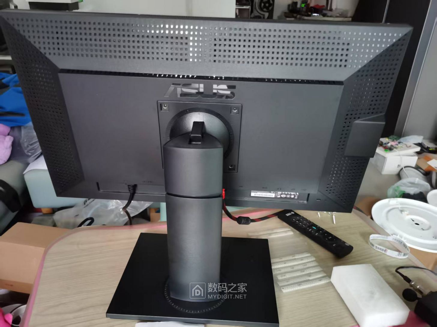

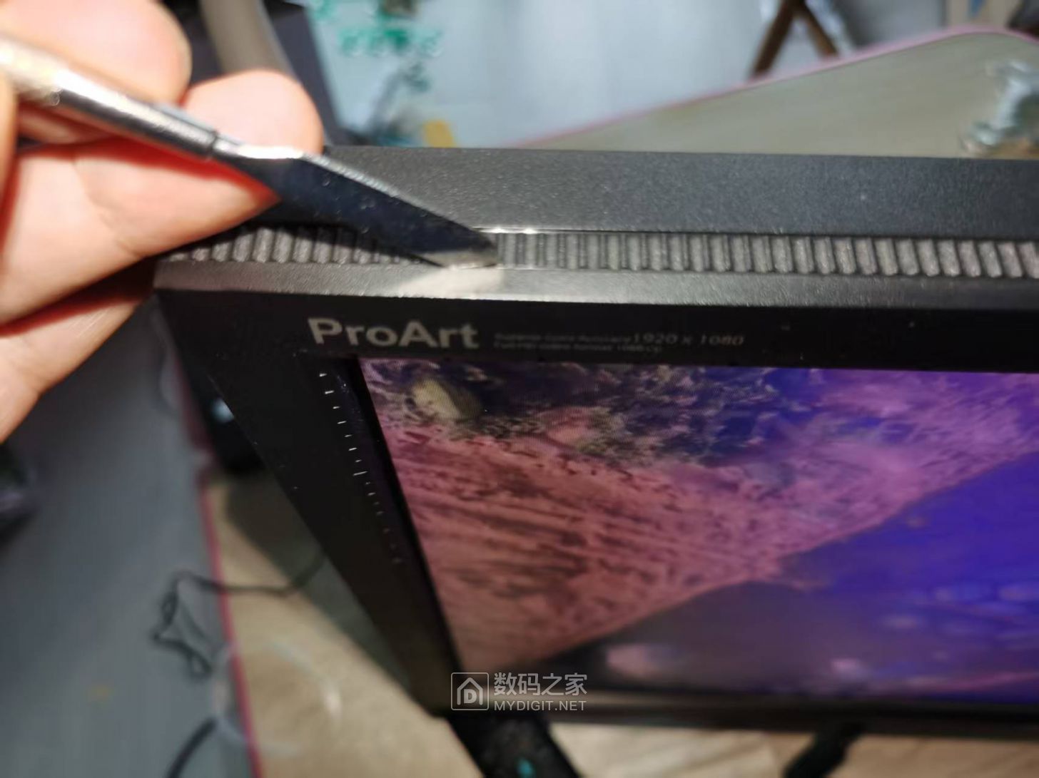

显示器这个东西,最麻烦的是把它拆开,里面的电路,能维修的主要也就是电源板,这个型号还找不到维修视频,华硕的所谓游戏显示器倒是拆机视频很多,参考了一下。这个机器支架是兼容VESA固定螺丝间距的,支架4个螺丝取下来后,机身就没有其它螺丝固定了,在前面板和后壳缝隙处用撬棒慢慢撬开。把屏幕显示面放在座面上,取下后盖。(下图为接缝位置)

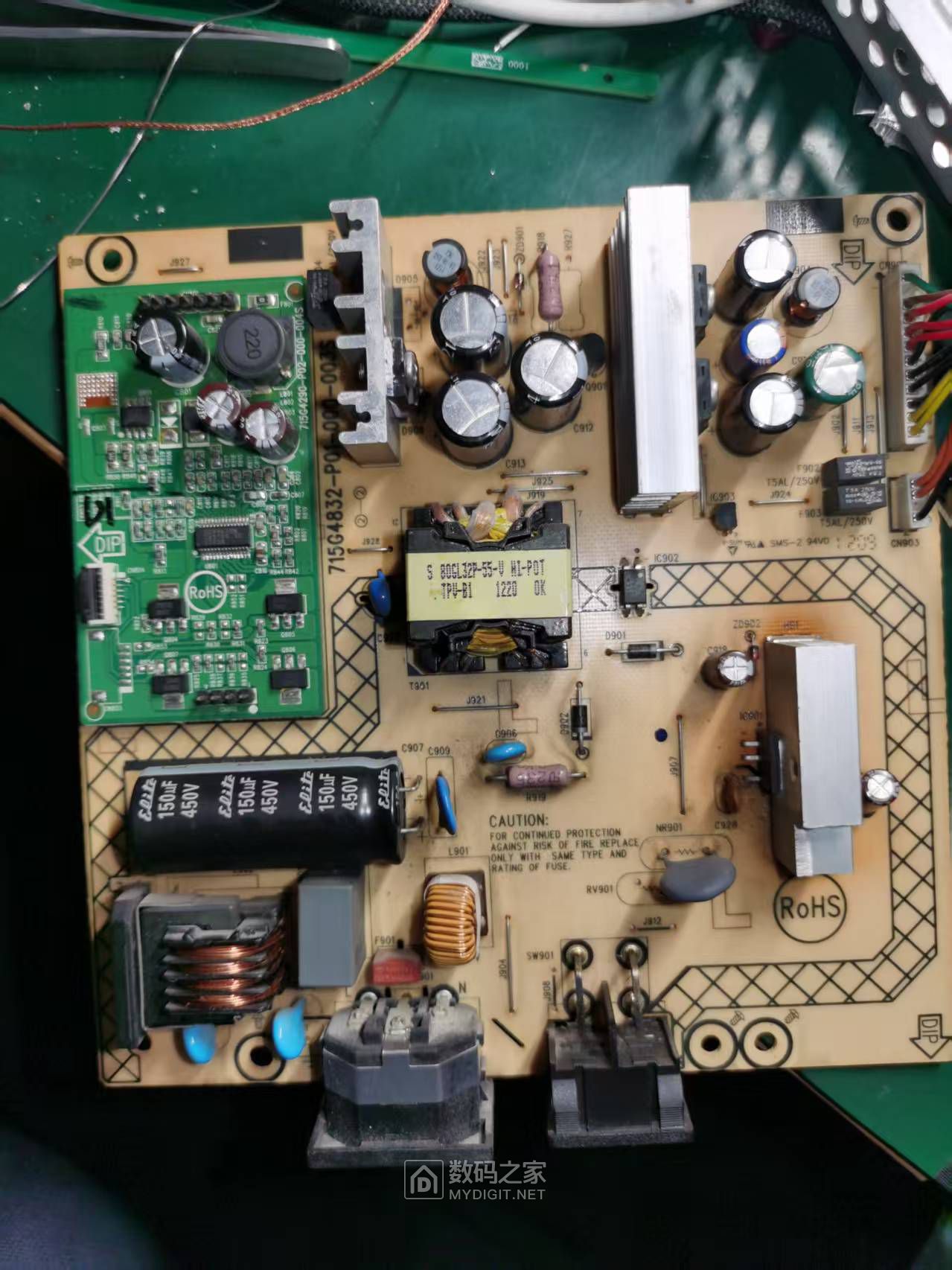

打开电源屏蔽铁壳需要先拔下按键排线,显示排线,撕掉铝箔胶带后,反转外壳,取下背光排线。

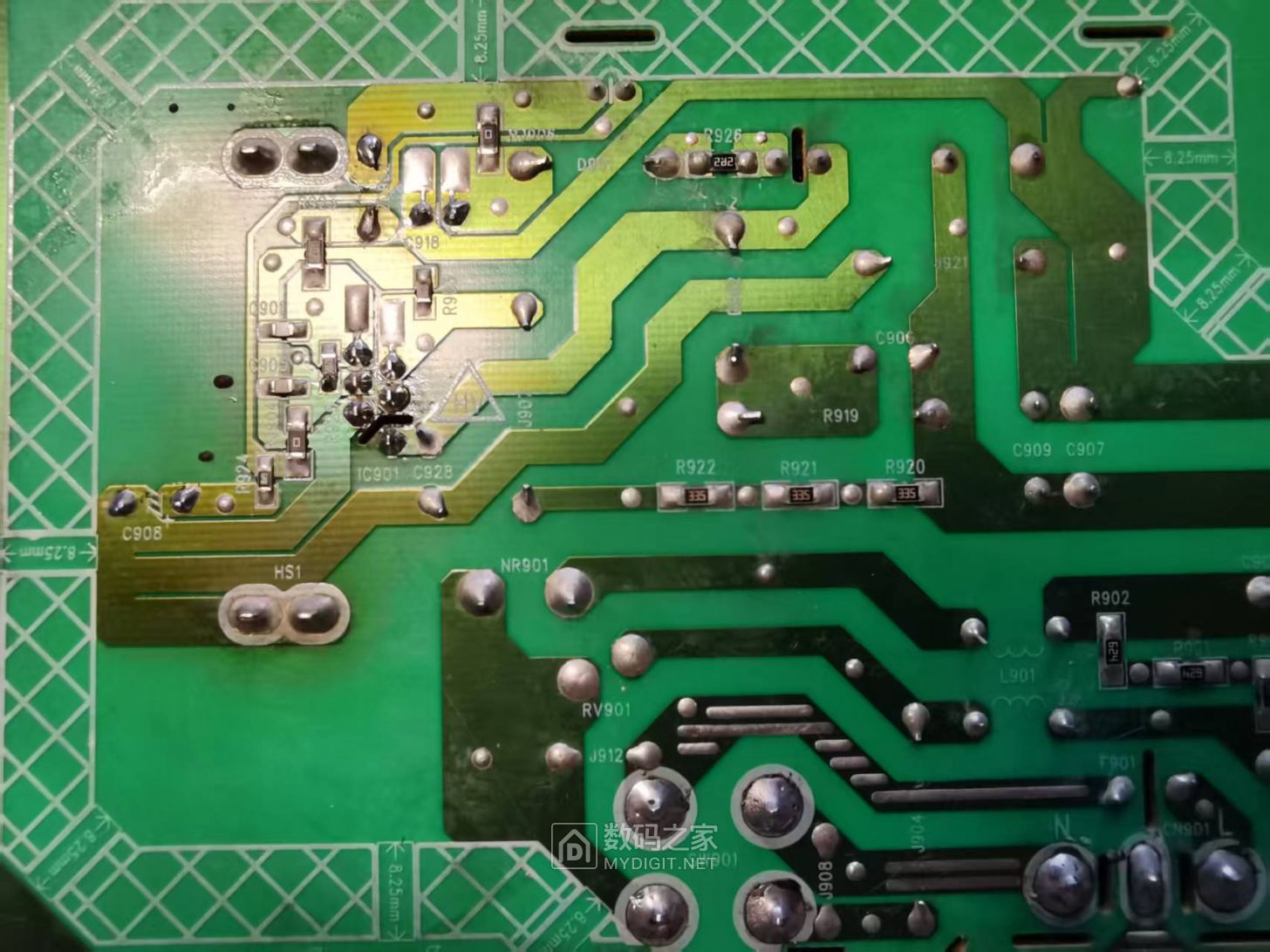

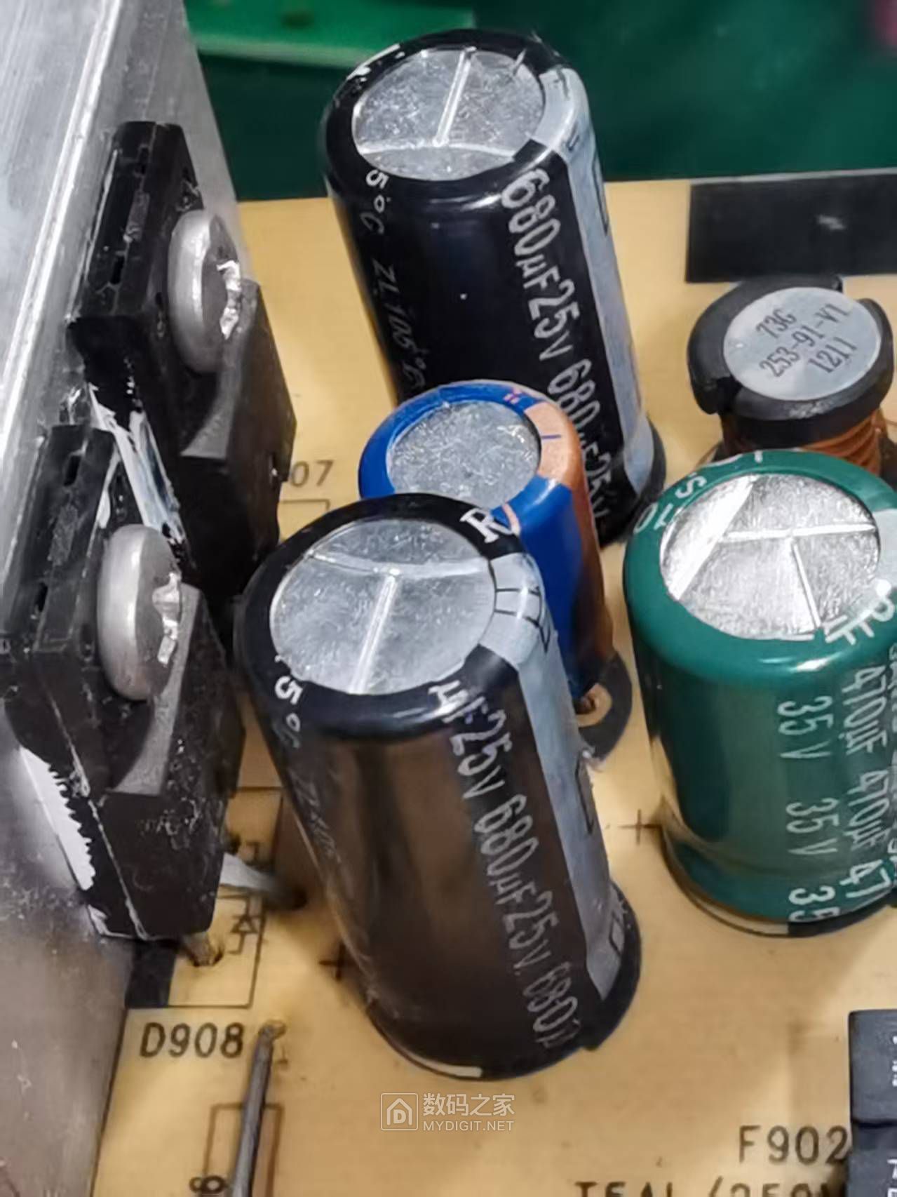

打开电源板,发现有高温痕迹:

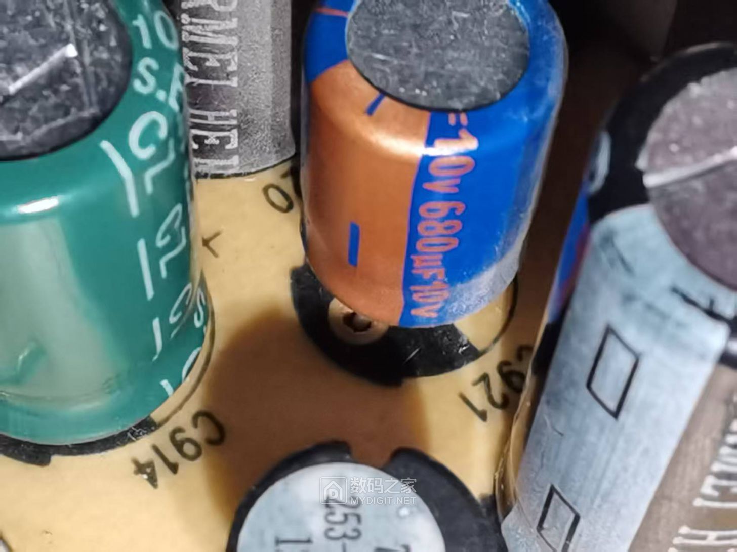

其中有一个输出电容顶部有鼓起,直接更换,但故障还是依旧。
这个绿色外皮的是后换上去的。
检查主滤波电容两端电压,300V左右,也正常。

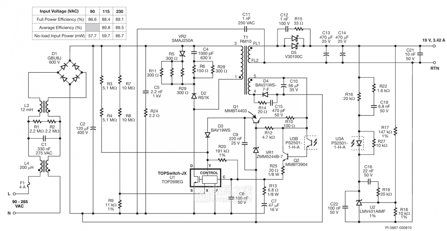

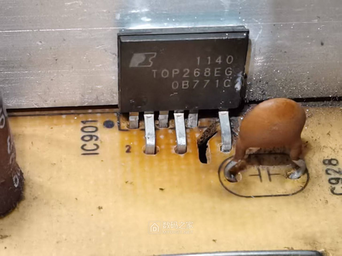

主电源芯片使用的是:TOP268EG
用热成像发现,不接负载,上电后温度很快上升到60度以上。检查外围电容电阻以及稳压管,均正常。
外围电路可以参考下图(典型应用)
大概率芯片内部软击穿了,导致发热巨大然后热保护,然后反复循环。
购买了一只TOP269EG(功率更大,兼容268)更换后,待机温度正常,烤机一晚上,工作正常,看起来就是这个电源芯片的问题。

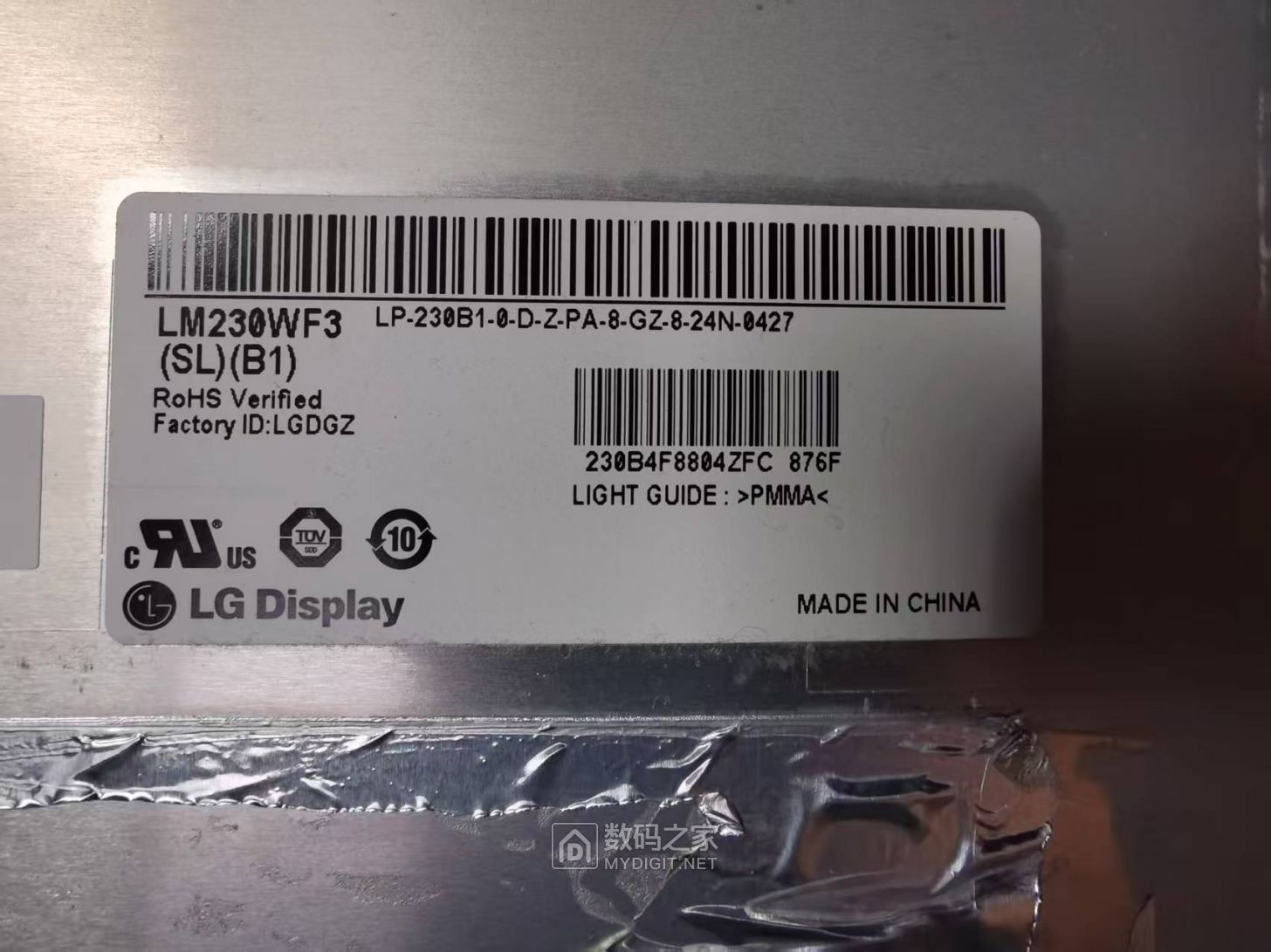

顺便看了一下面板,是LG的LM230WF3SLB1.
