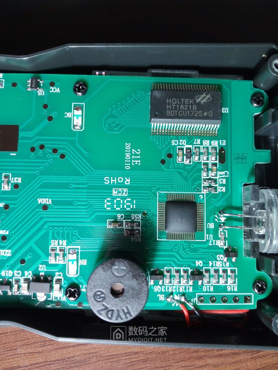

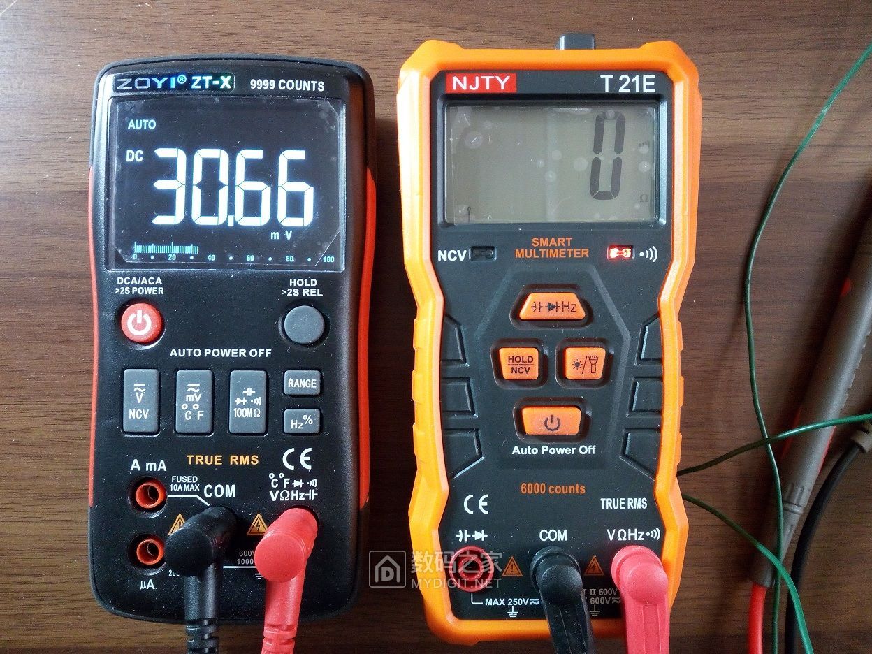

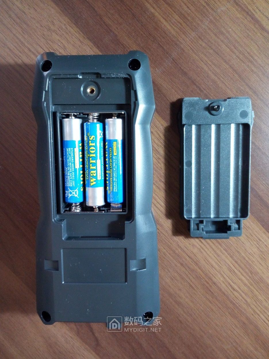

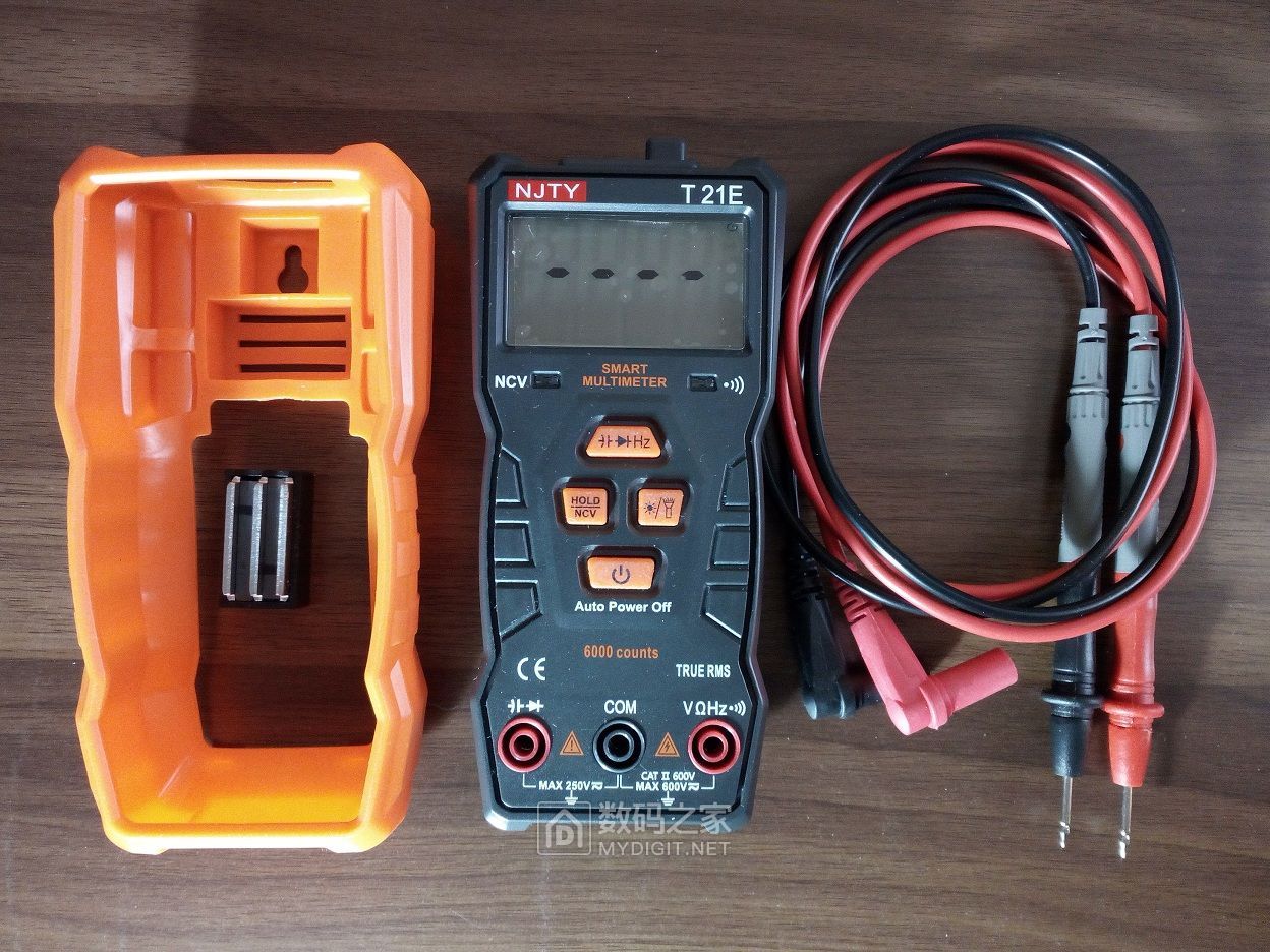

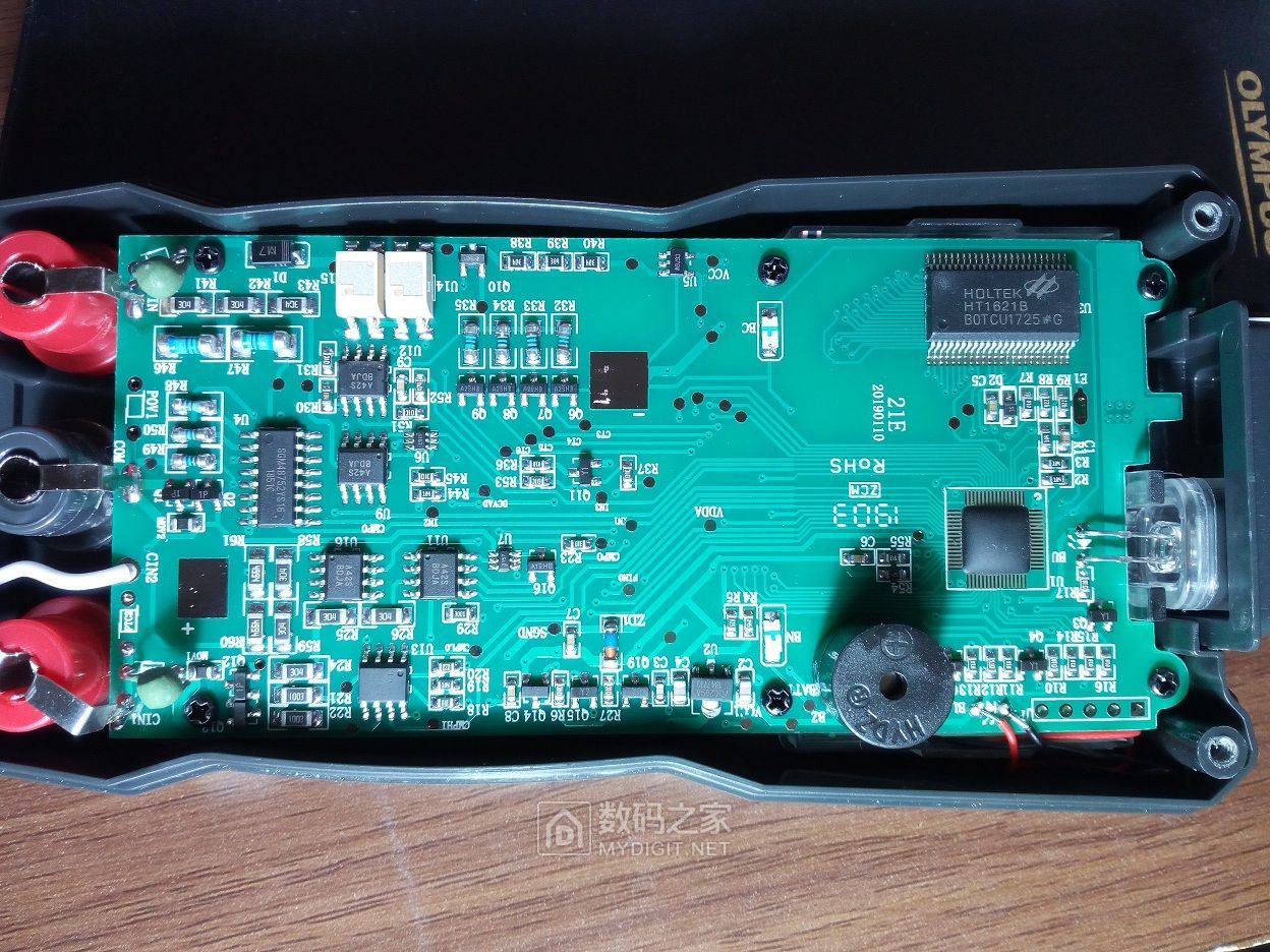

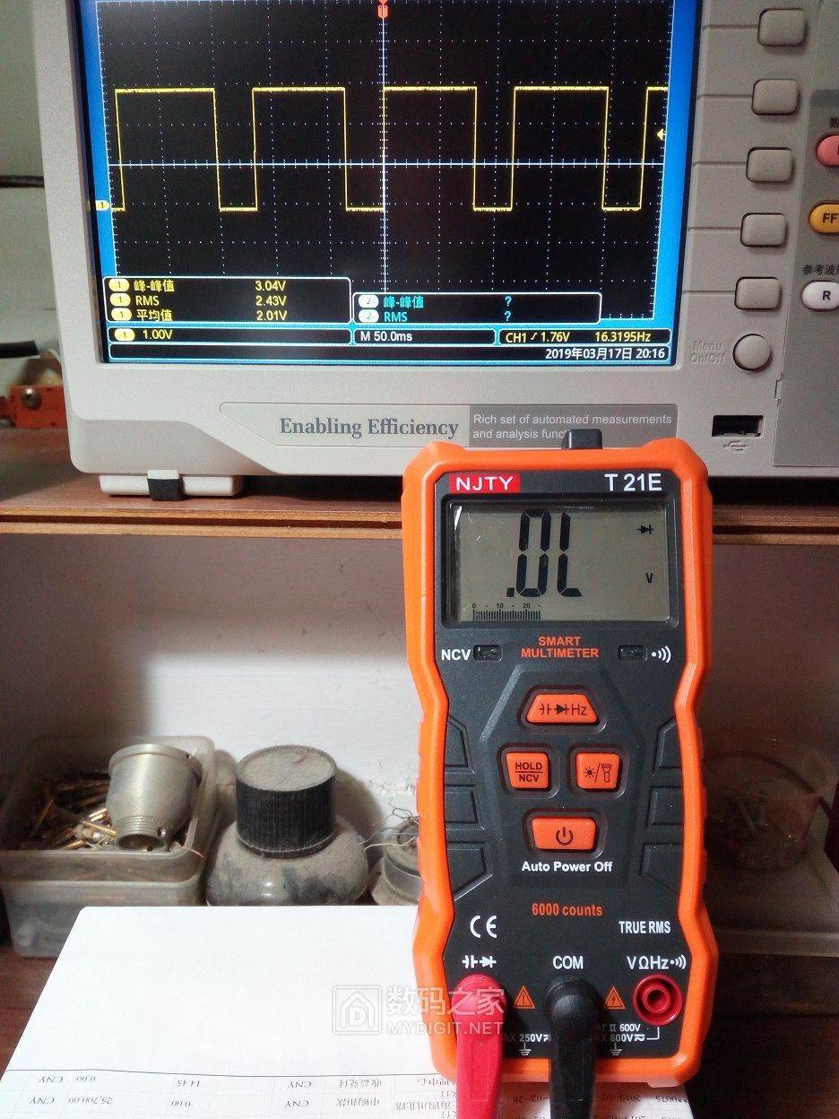

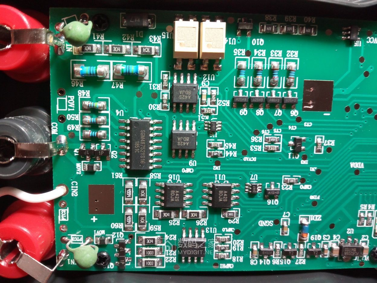

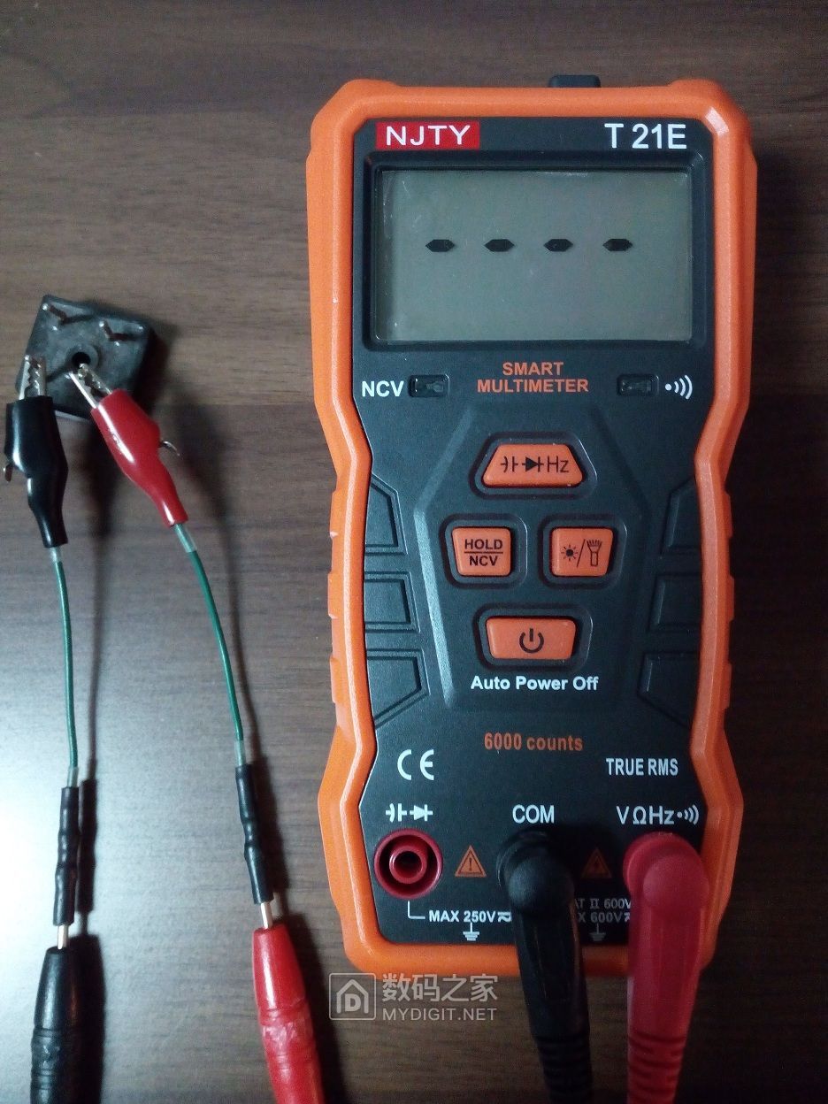

最近朋友送个自动识别、自动档全按键万用表, 心想也就是个玩具表,定位电工现场用表。
但我拆开后有点意外,里面用料不少,到底也是正规老牌表厂,电路我看不懂,但外壳用料和磨具不比UT差。照片看不出用料好坏,我手上有些表看上去那个用料?
更没想到的是:

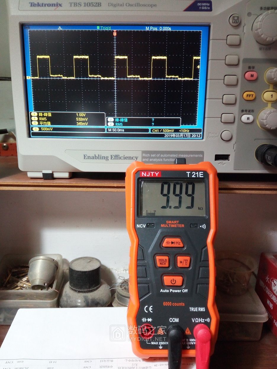

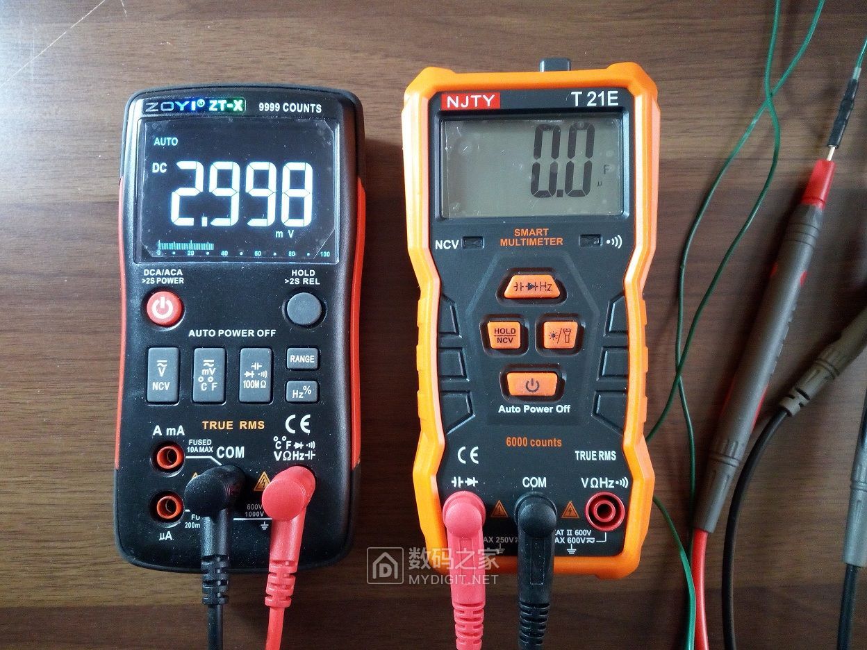

1、电阻自动档:无穷大到0欧----秒杀(看不到跳档过程和尾数跳动,直接出结果)(内部还有识别电压和电阻过程)
2、因是交直流自动识别,心想在实际电路中如;测CPU供电场管各脚和开关电源开关管的D极(这里直流是工作源,交流是工作主题,强功率的开关信号对表是个考验)的DCV时,那就乱套了(乱跳乱叫)。实际很稳定显示DCV,与正常的表对比证实。 不少人工切换的表在测开关管D极时都会乱跳乱叫(如我的UT71A),61E和1232等那就太不应该了。

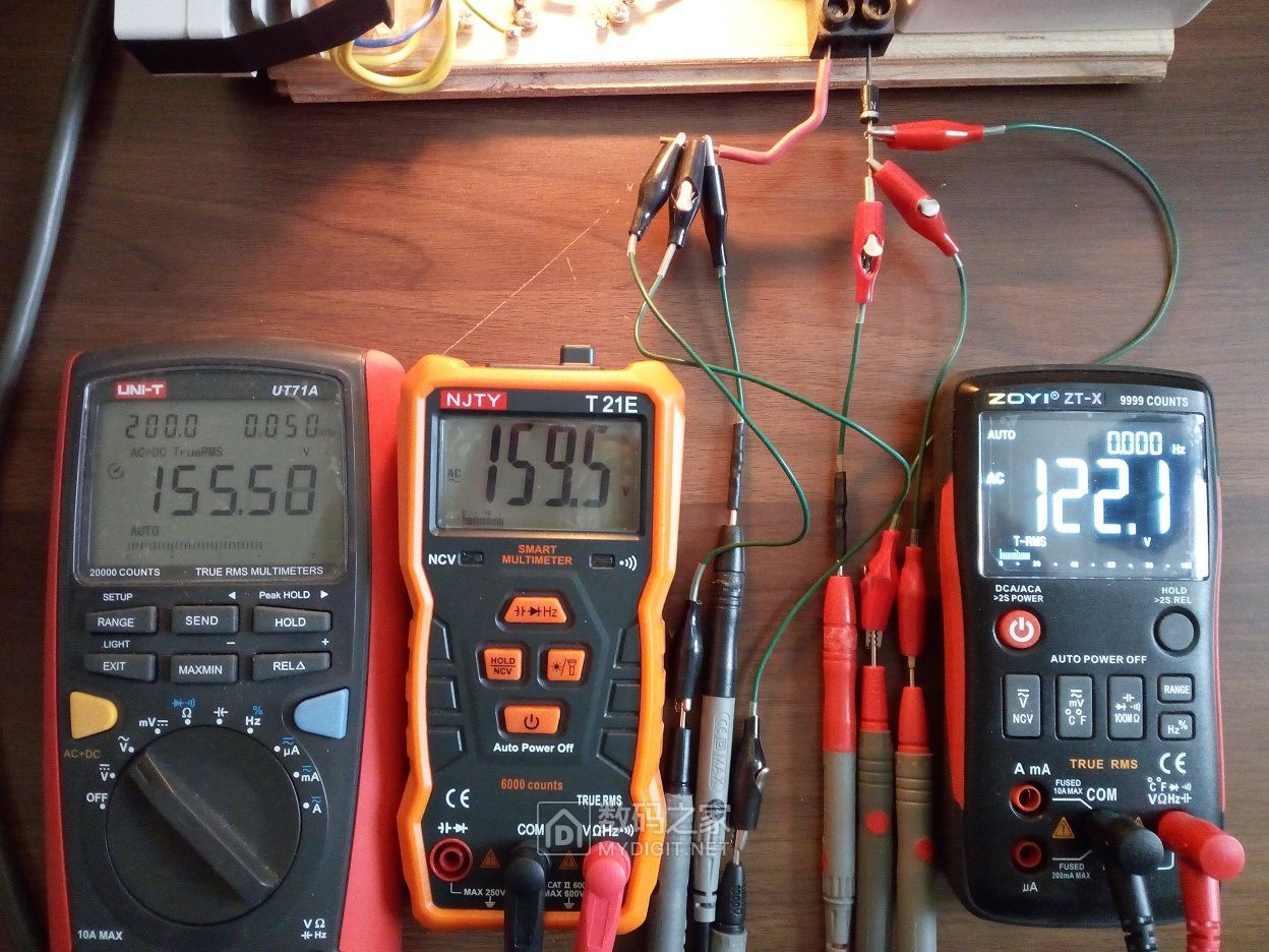

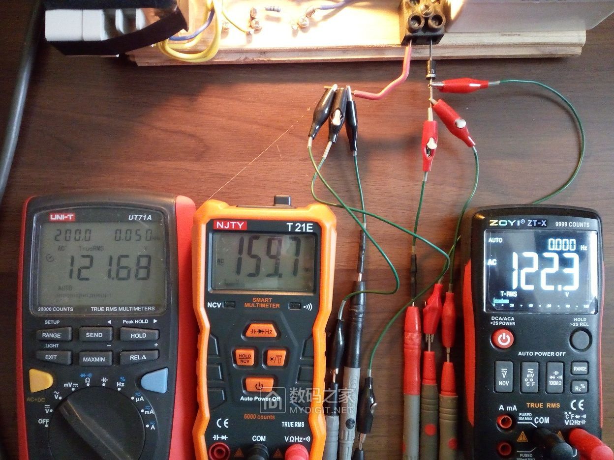

3、大多真有效值的表,测市电半波,用ACV档测出都在120V上下,只有时示波器和带有ACV+DCV 复合档的表才能测出156V,T21E也能测出,我感到意外,但愿不是偶然。

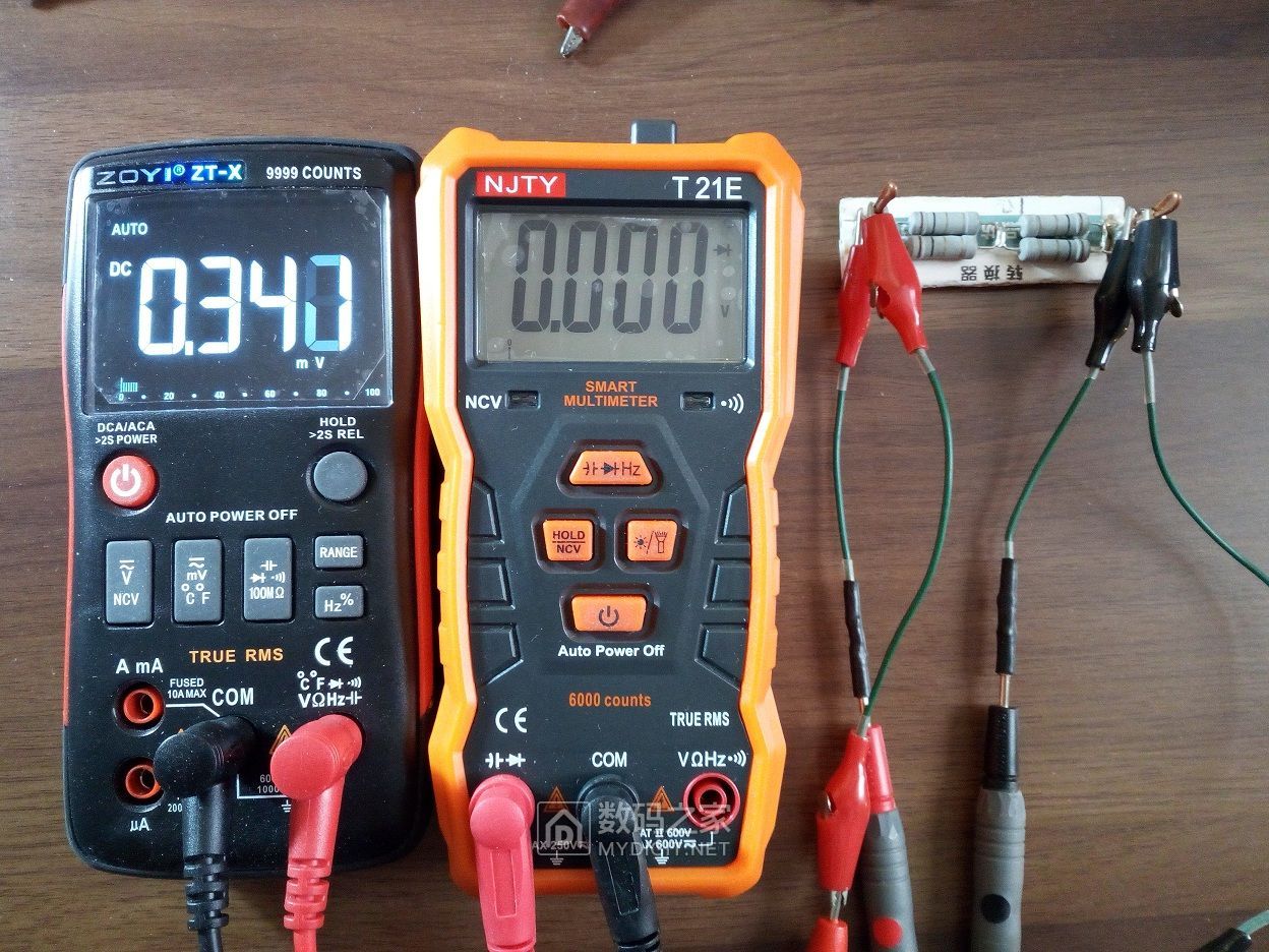

电阻电压档开机电流5mA上下,电流大了点,应该是里面用料多了,待机时它始终输出识别脉冲。(我是供电回路穿1欧测电压,以下都是)

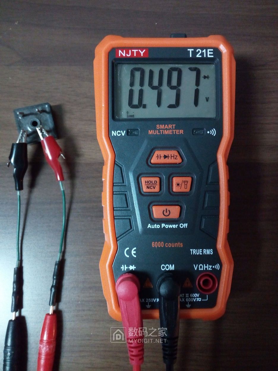

二极档量程:0.050---2.000V,短路电流:340uA

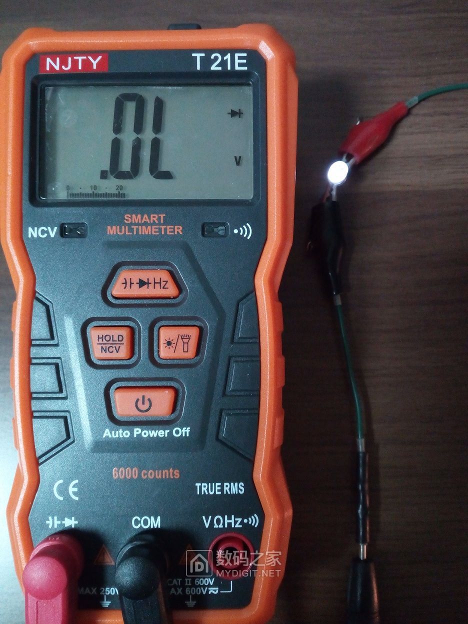

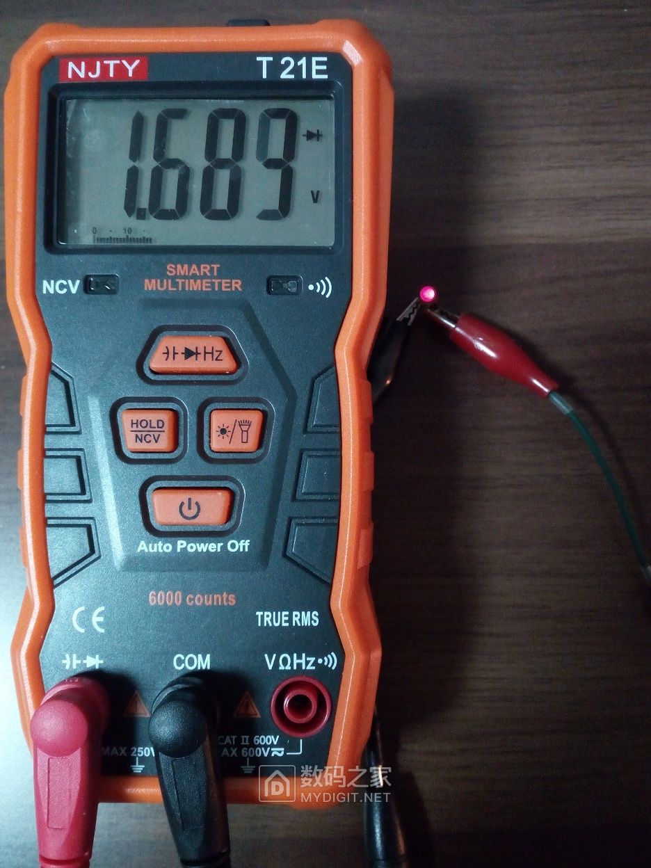

二极档点亮照明二极管和普通发光管,实际非直流,发光管是在闪光。
普通二极管
一个二极管
二个二极管
反向测

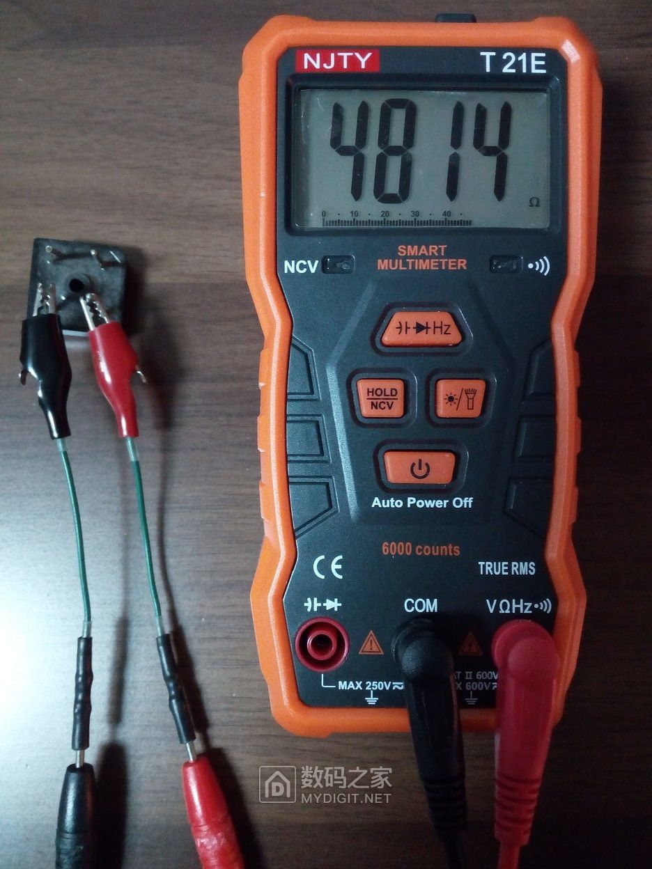

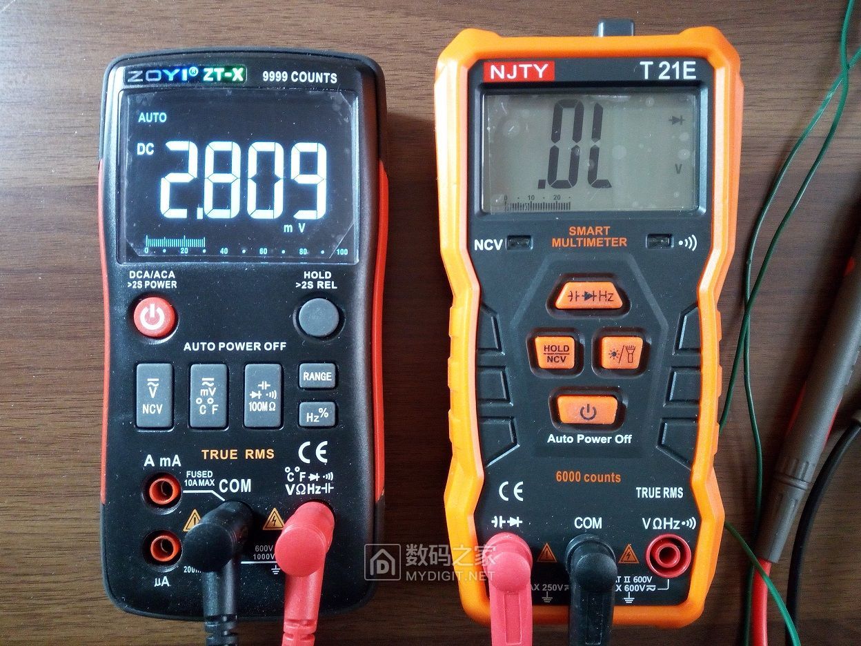

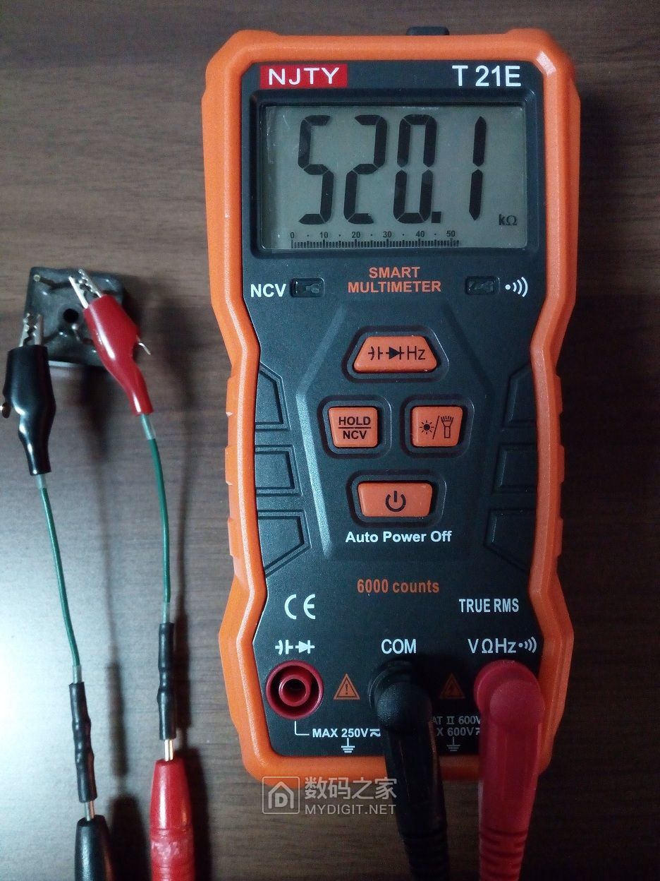

T21E二极档要拔插红表笔,我不喜欢,这是用电阻挡测二极管:大小功率二极管、硅、锗等我用电阻挡反复试了都正常估测,可正向导通三个硅二极管。(用此档最大好处是可带电在线估测),T21E此档输出极性是反的(像指针表)
或许是自动识别的原因,电阻挡输出不是直流,
二极档输出的也不是直流

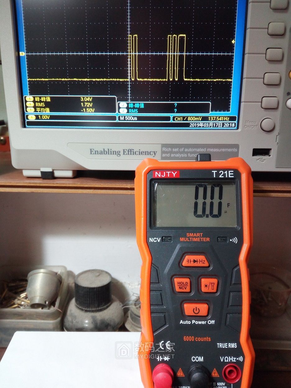

电容档

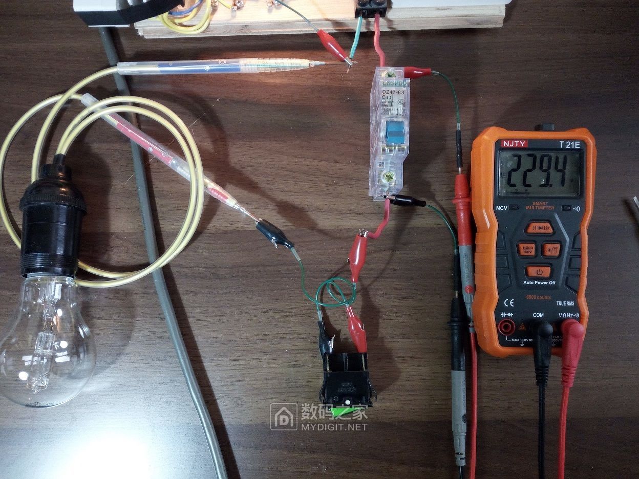

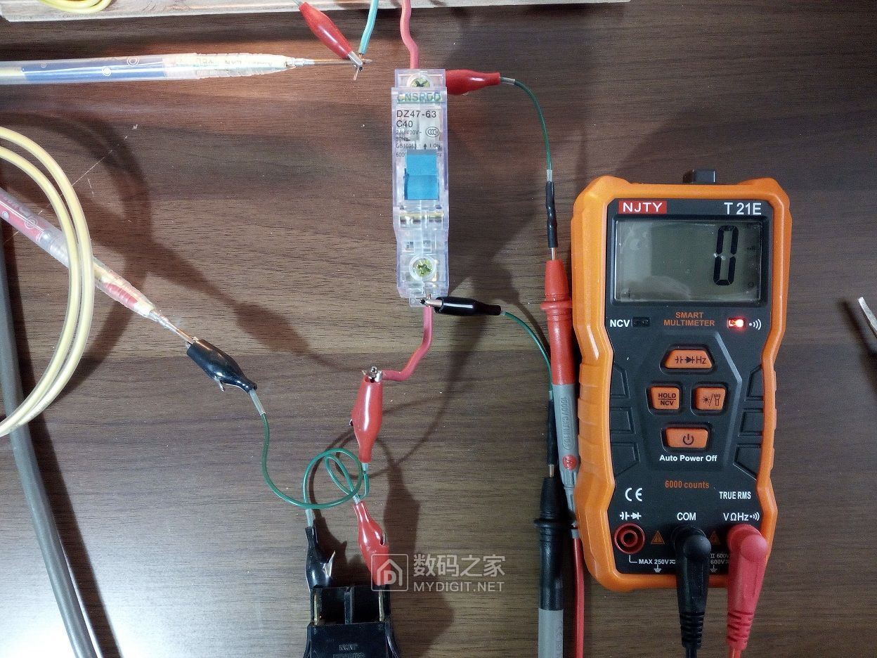

下面说说T21E 与传统数字表和指针表不同的用法,举例是强电电工最基本的检测。
照明、动力设备供电,先要确认:保险丝、断路器、继电器、开关等等。
要快捷?那就测一次能判断多个结果(下面说的复杂,实际秒出判断结果)。

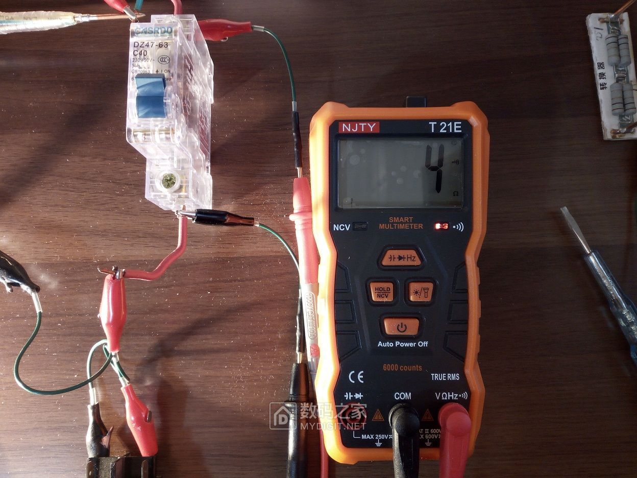

下面是测断路器上下二点(继电器、保险丝、开关等等都一样)
表叫:说明导通正常(保险丝、断路器等等)
玩熟了T21E还可知道读数0欧:回路无市电,有读数:回路有市电(干扰表)或接触点氧化。
保险丝等等开路,后面负载开路或没市电
保险丝等等开路,有市电并且后面负载回路导通或正常。
这个很简单的一个动作:过去只有挑灯能做,其它表?如果保险丝等等是开路了?那就等着烧表吧(数字表电阻挡大多不怕220V,但大多数只能秒级内抗烧)。

我个人认为,因为电压、导通、电阻及二极都在一档,最大特点是可长时间600V。电阻挡速度也快。

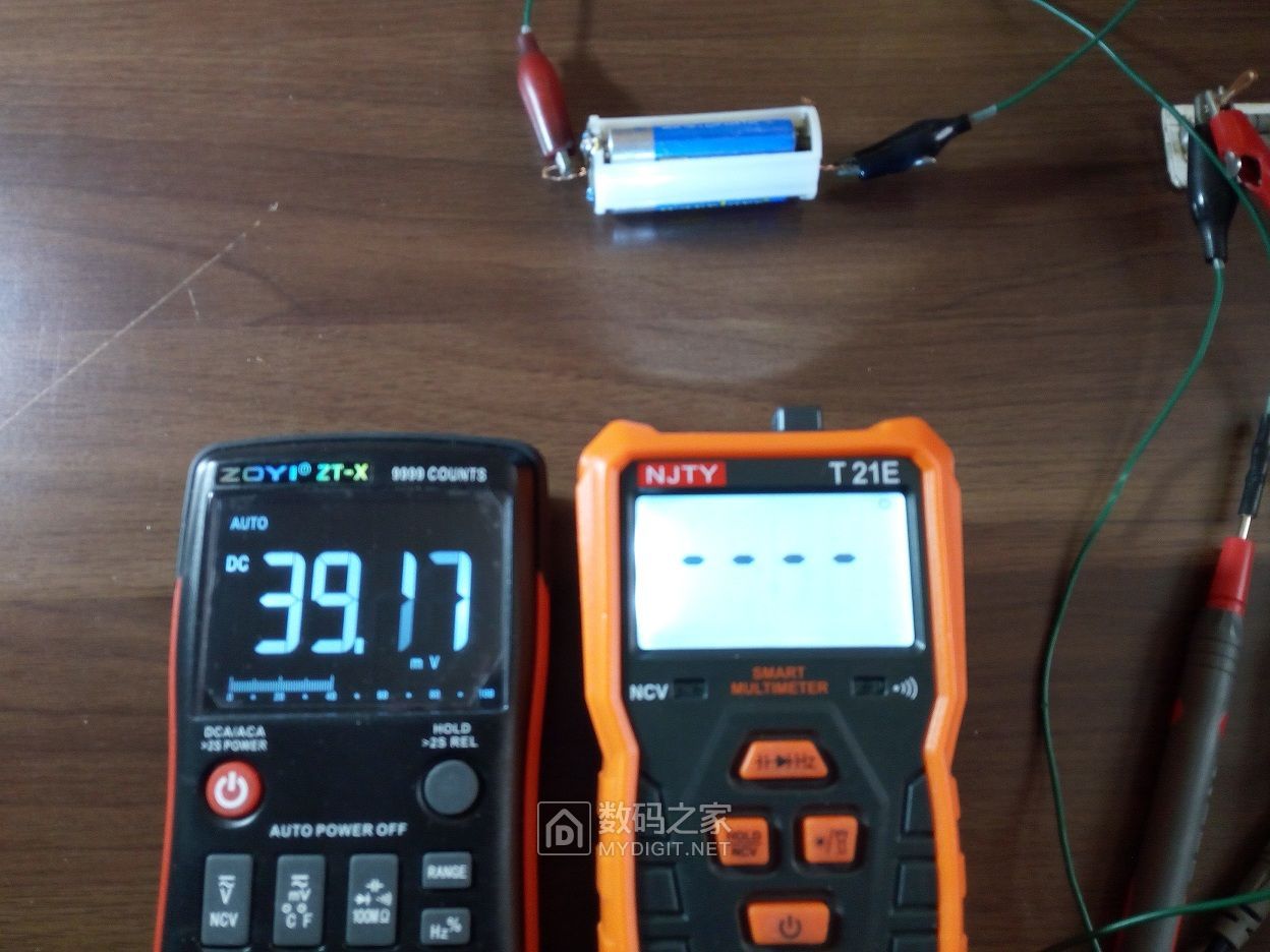

现在的条件不提倡它一表打天下(缺毫伏档) ,
作为外出表、备用表、有点安全常识的普通用户用用不错,简单快捷。
电脑城了维修的,用的最多的就是、打阻值和测电压(这可是导通、二极、高阻值、交流、直流电压一档搞定,并且可带电还不用频繁来回换档)。
5分钟不使用自动关机,按住HOLD后开机可取消。

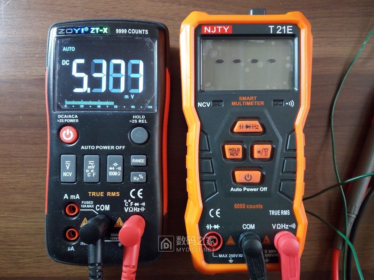

DCV档读数最后一位,会来回跳一个字(不知是否是自动识别的原因?)
这个不清楚是真功夫还是巧合?
没有DC+AC复合档的表测市电半波基本都是120V上下。

发表于 2019-4-21 21:22:34 | 显示全部楼层
散淡 发表于 2019-3-21 13:20
UT71A  单交流档与其它表测正弦和方波的真有效值是一样的,与波波也相同。
而测半波等其它复杂波形时,  ...
这么看来这个T21E,还真的可以大约测出AC+DC的有效值。赞一个!

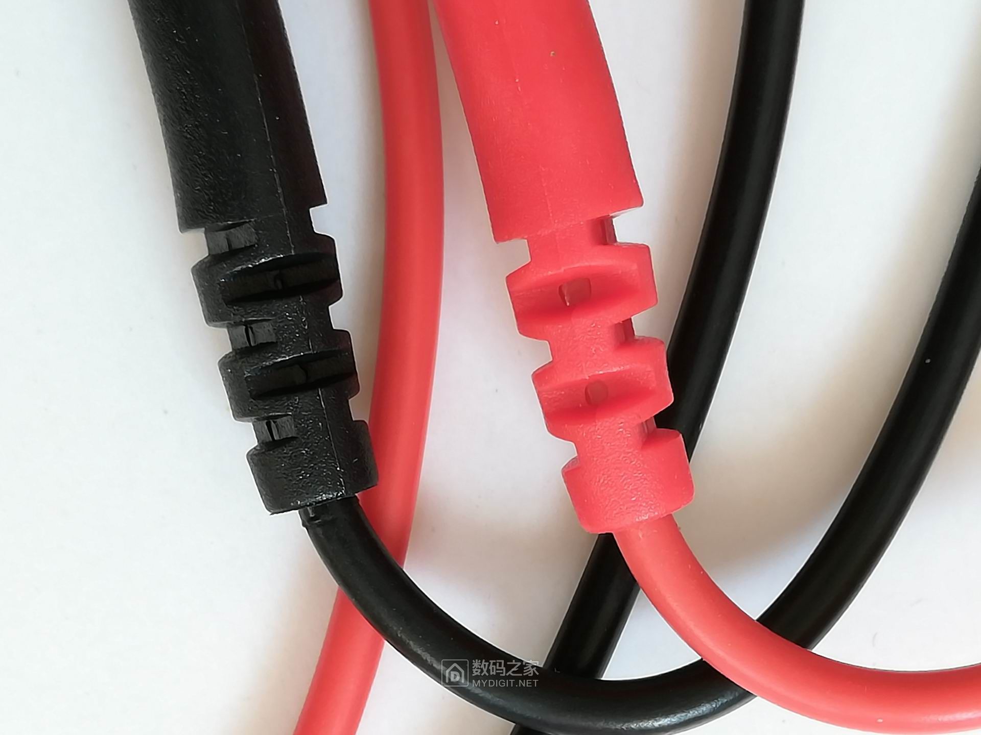

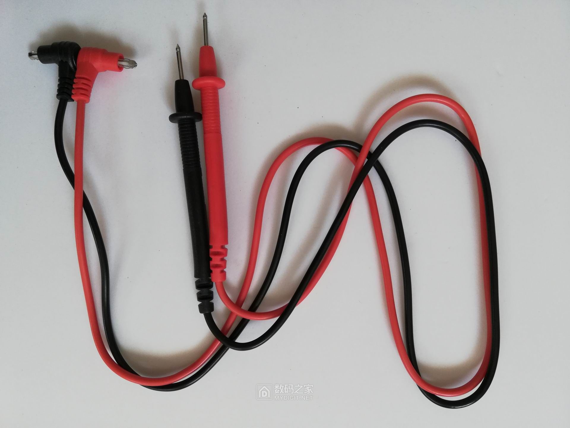

发表于 2019-3-31 18:12:02 | 显示全部楼层
2321490 发表于 2019-3-31 17:58
看到了,看着质量还好吧,只是这种好像指针表用的多点?软线两款质量差不多。 ...
地摊货色质量很差的,当时天宇有款9.9包邮的型号才配的这种表笔。
发表于 2019-3-31 17:58:27 来自手机浏览器 | 显示全部楼层
aping365 发表于 2019-3-31 14:10
不知道t21d之前配的表笔什么样,反正我发现自从我发帖后厂家就已经不再配那种比较差的表笔了了。也有可能 ...

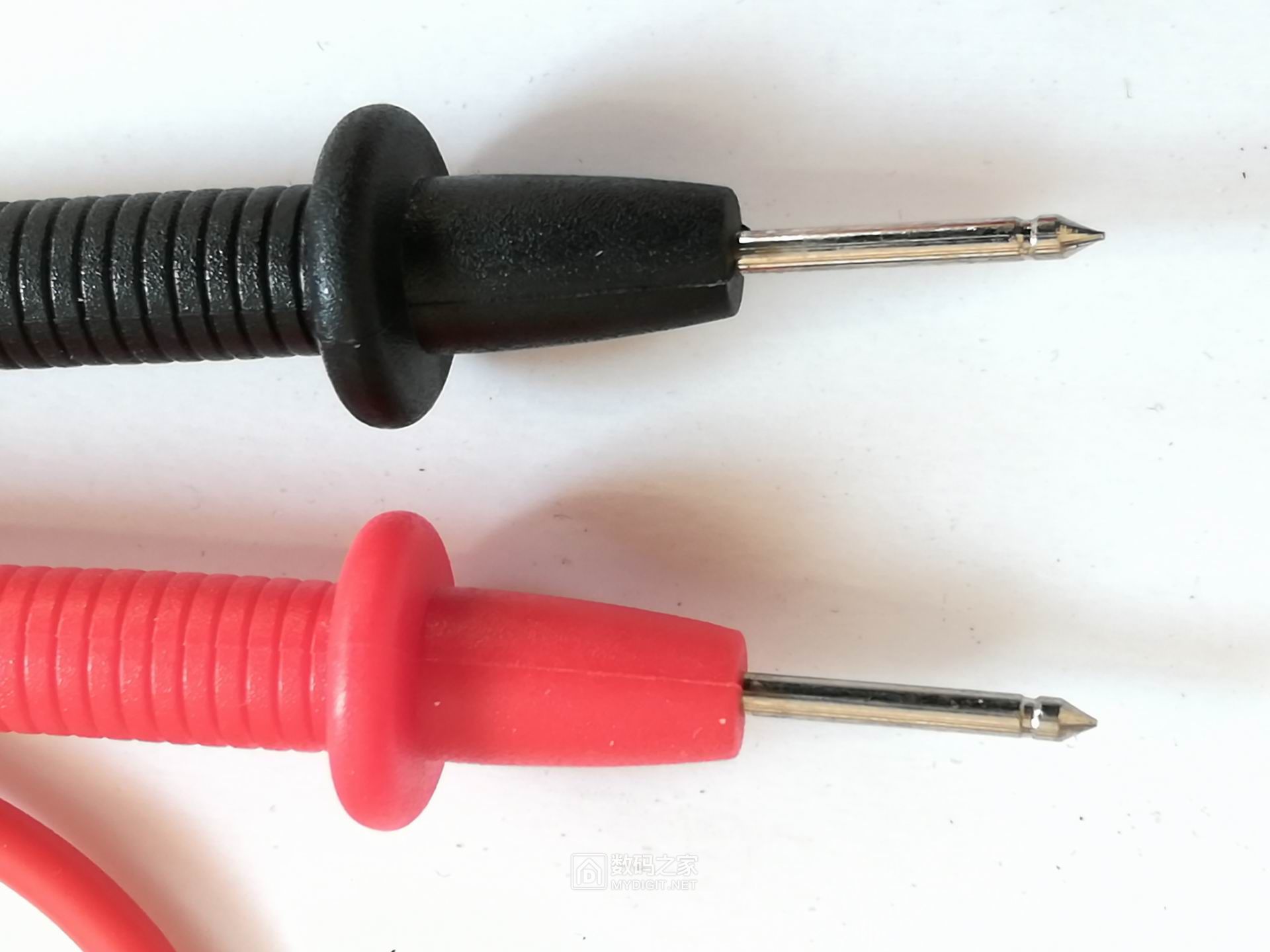

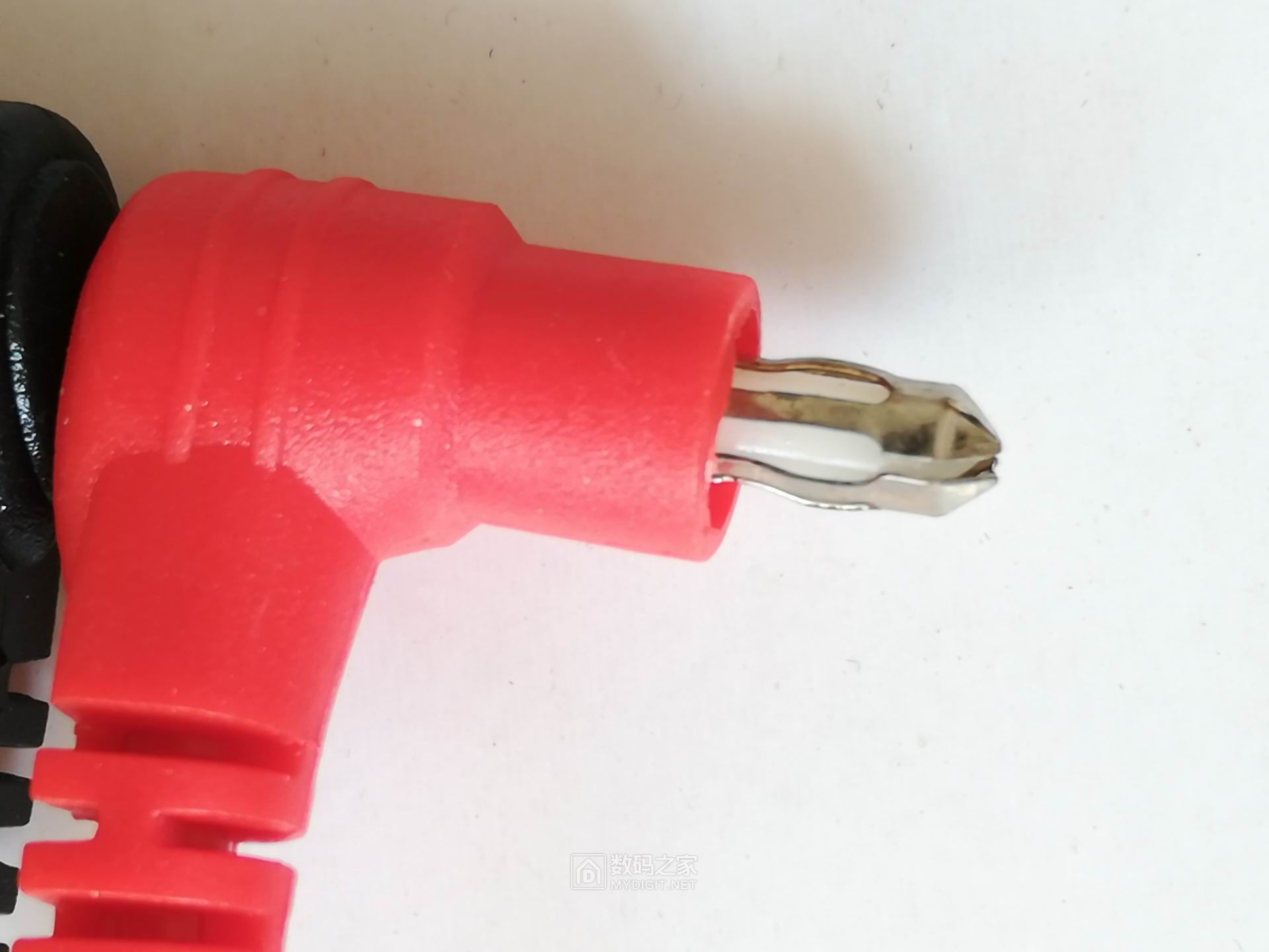

发表于 2019-3-31 14:10:03 来自手机浏览器 | 显示全部楼层
2321490 发表于 2019-3-31 12:59
厂家也与时俱进吧,更加注重品质和细节了,表笔我使用感觉不错,线也软,表笔插在后面的两个座子长度刚刚 ...
不知道t21d之前配的表笔什么样,反正我发现自从我发帖后厂家就已经不再配那种比较差的表笔了了。也有可能之前和之后都是配的好表笔,就双十一特价时配的是比较差的。不是早有传闻双十一特价的产品不是缩水阉割品就是瑕疵品或返修品,若厂家真是这么干的,那可就太不地道了。
登录/注册后可看大图
登录/注册后可看大图
登录/注册后可看大图
登录/注册后可看大图
登录/注册后可看大图
请看T21D配的表笔就是这种货色,是不是廉价感十足?
