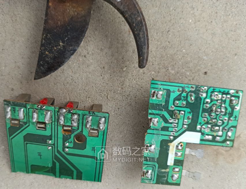

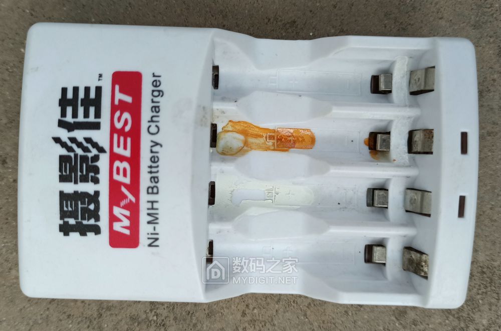

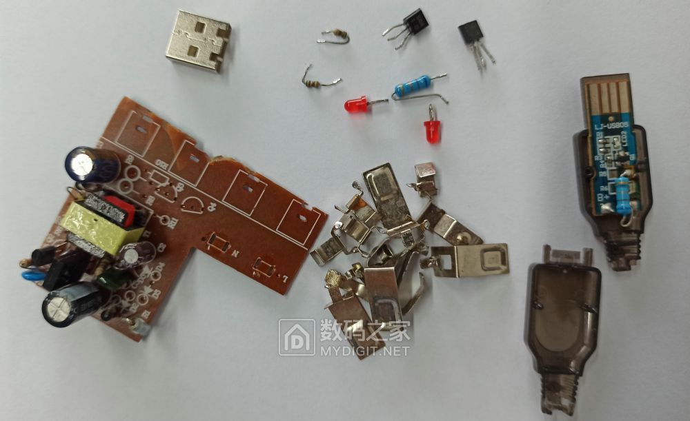

之前某影楼淘汰的一些电池充电器,有镍氢电池也有锂离子电池充电器。修好之后放在吃灰,其中一个装着电池忘记取出来,结果漏液腐蚀了。。。。。。。。。。。。。。。。。。。
不能忍,拆开报废吧,反正充电器多。
电池就不拍照了,太恶心

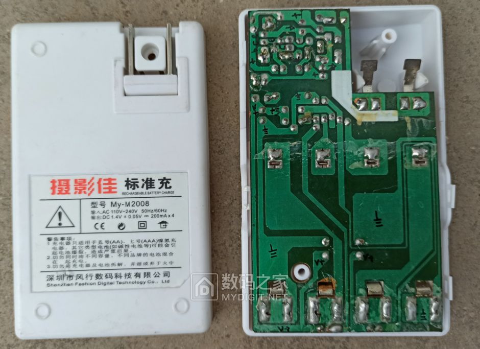

很简单的傻充,影楼真是好骗。

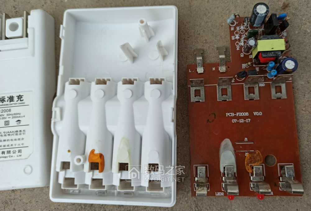

RCC电源+电阻三极管傻充+二极管指示灯

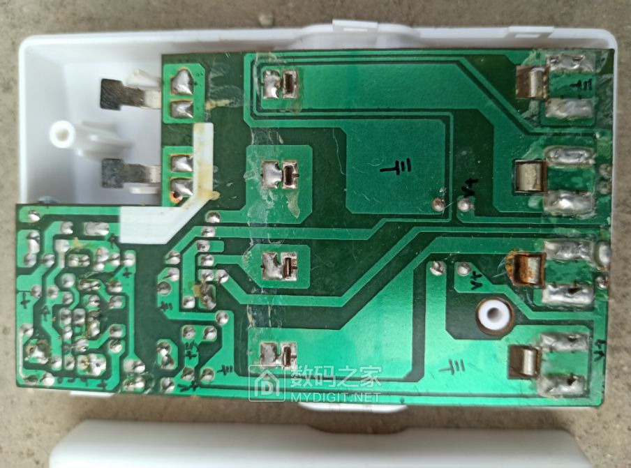

板子腐蚀得比较严重,所以打算报废它。
一剪刀下去咔嚓,这种辣鸡板子
研究一下这个傻充电路,
RCC电源提供5.1V经过一个限流电阻和PNP三极管给电池充电,
发光二极管提供指示,不装电池的时候指示灯不亮,充电过程亮灯,
充满也是亮灯,真智障啊。
它这里用了PNP的管子,所以两节电池串联充电负极是接到地。
如果换成NPN的管子,那么电池负极就是接到三极管,三极管变成接地。

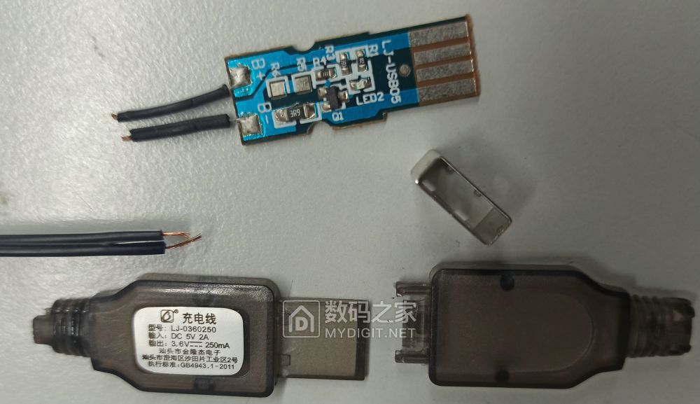

其实我是通过这个玩具充电线发现的哈哈

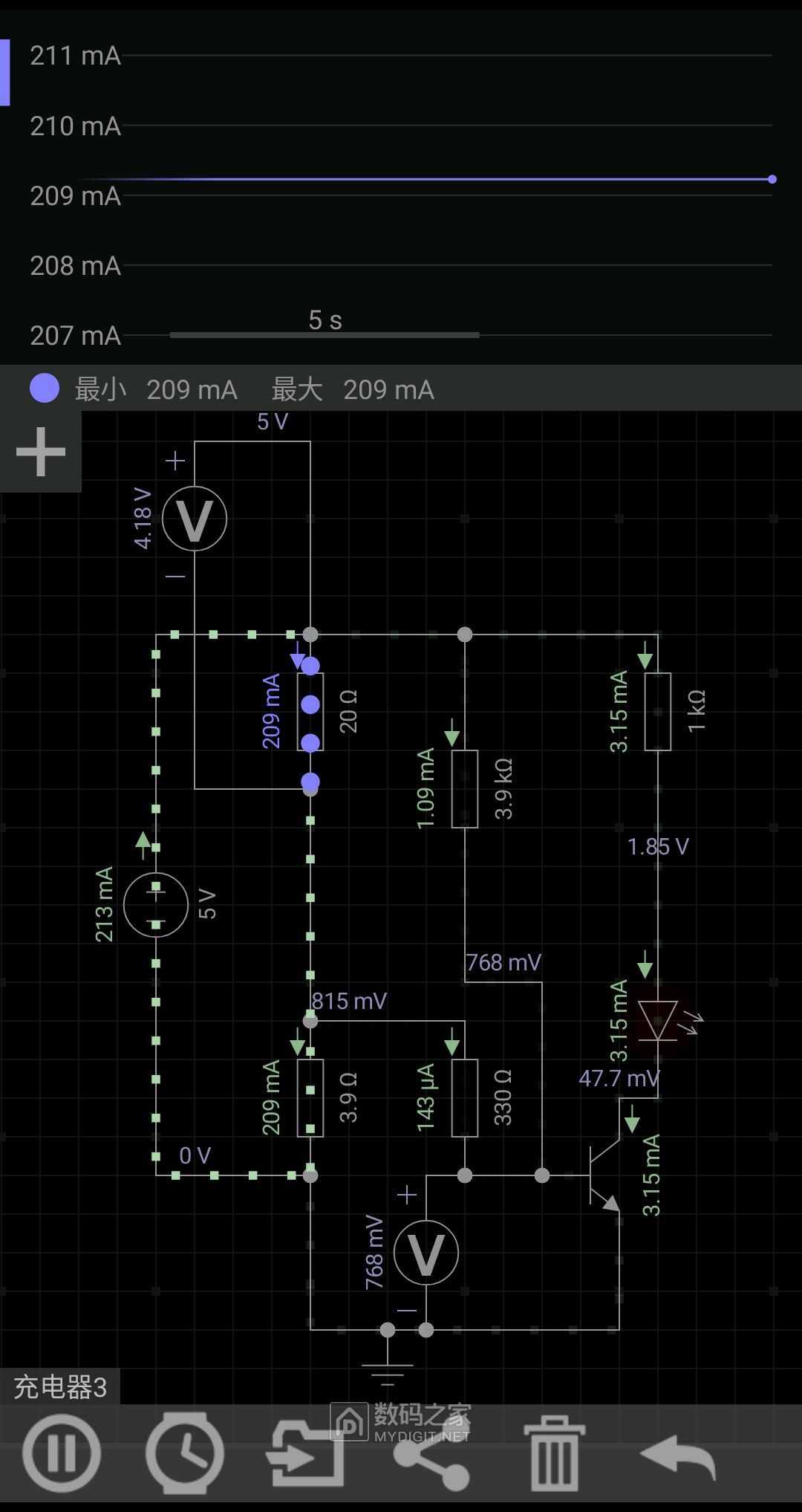

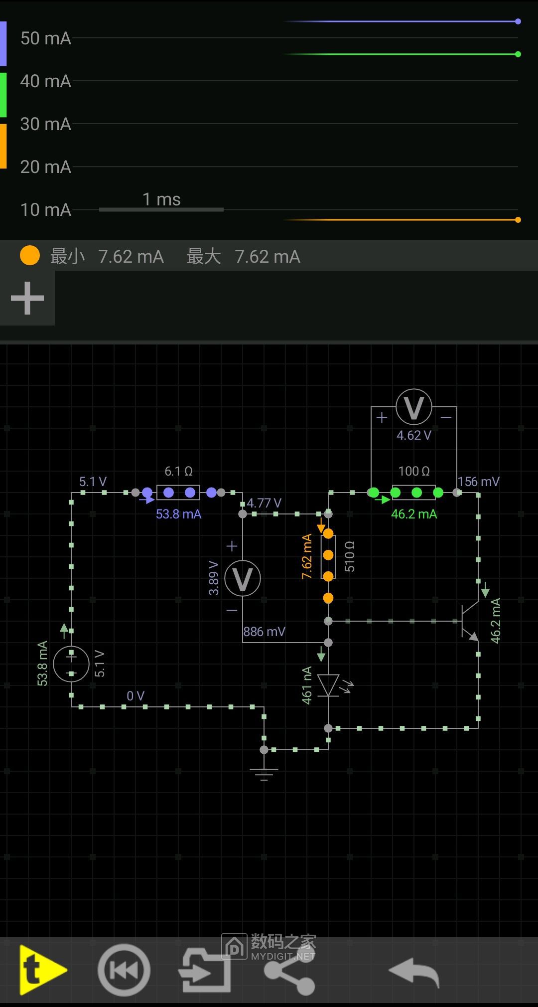

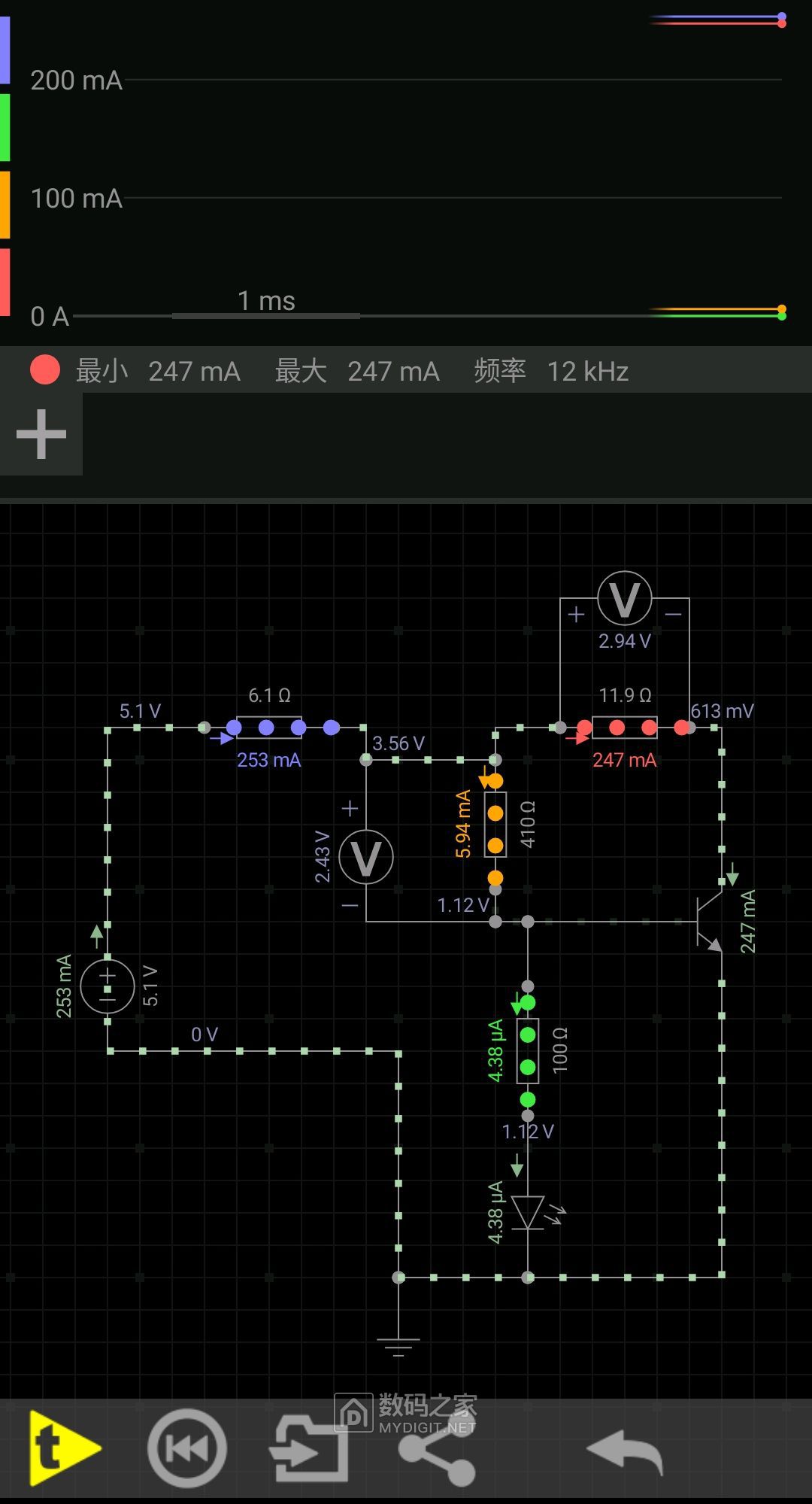

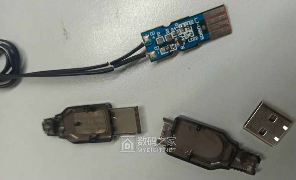

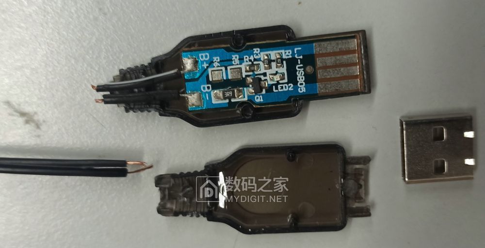

这是一个3节电池的充电器,也是傻充,电阻限流,USB供电,led指示,
好歹智能一丢丢,空载不亮灯,充满转灯
反正线被我扯断了

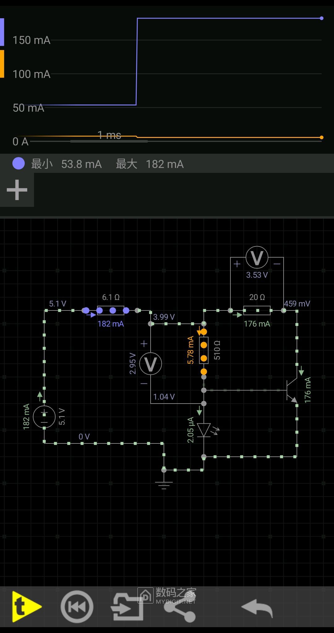

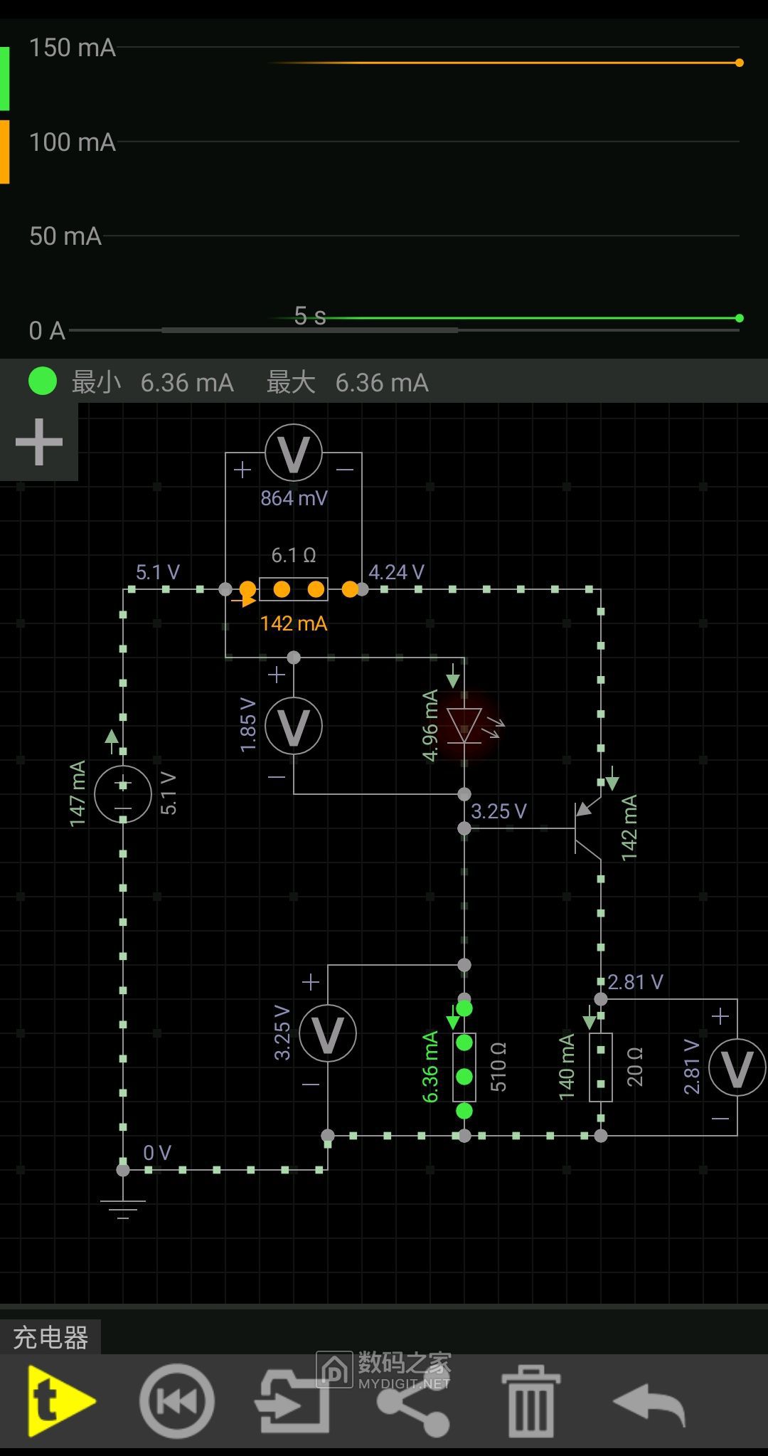

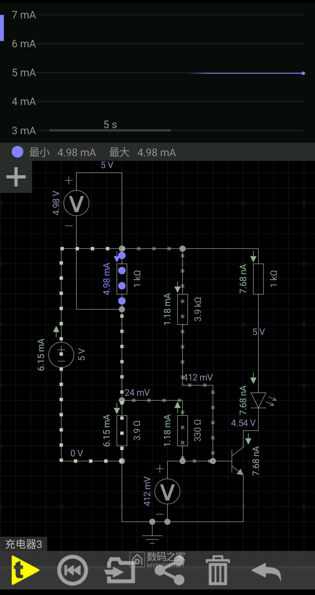

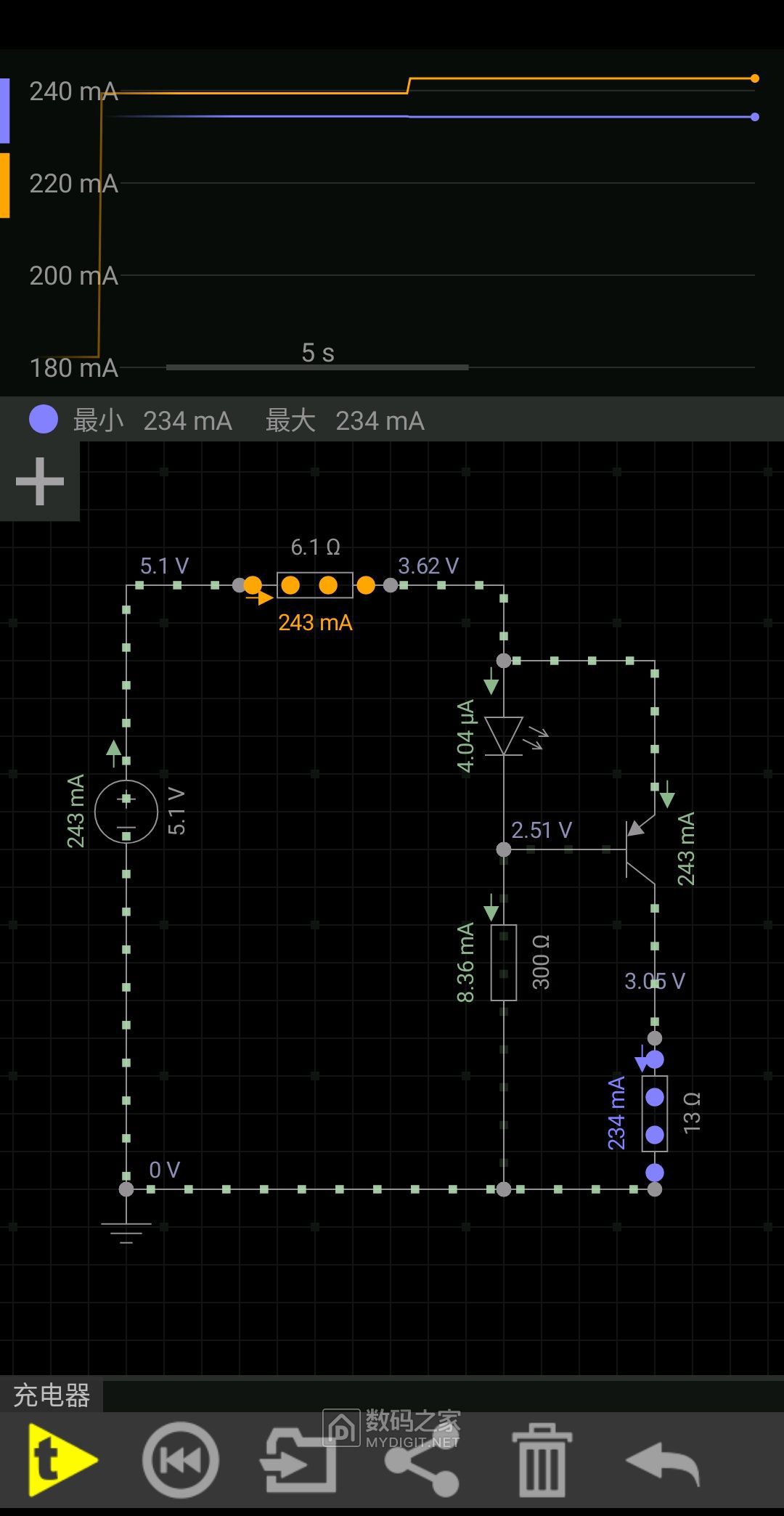

具体来说它的图纸和仿真结果如下
模拟电池充电电流增加,这个简易仿真器没有电池模块,只能用电阻代替了

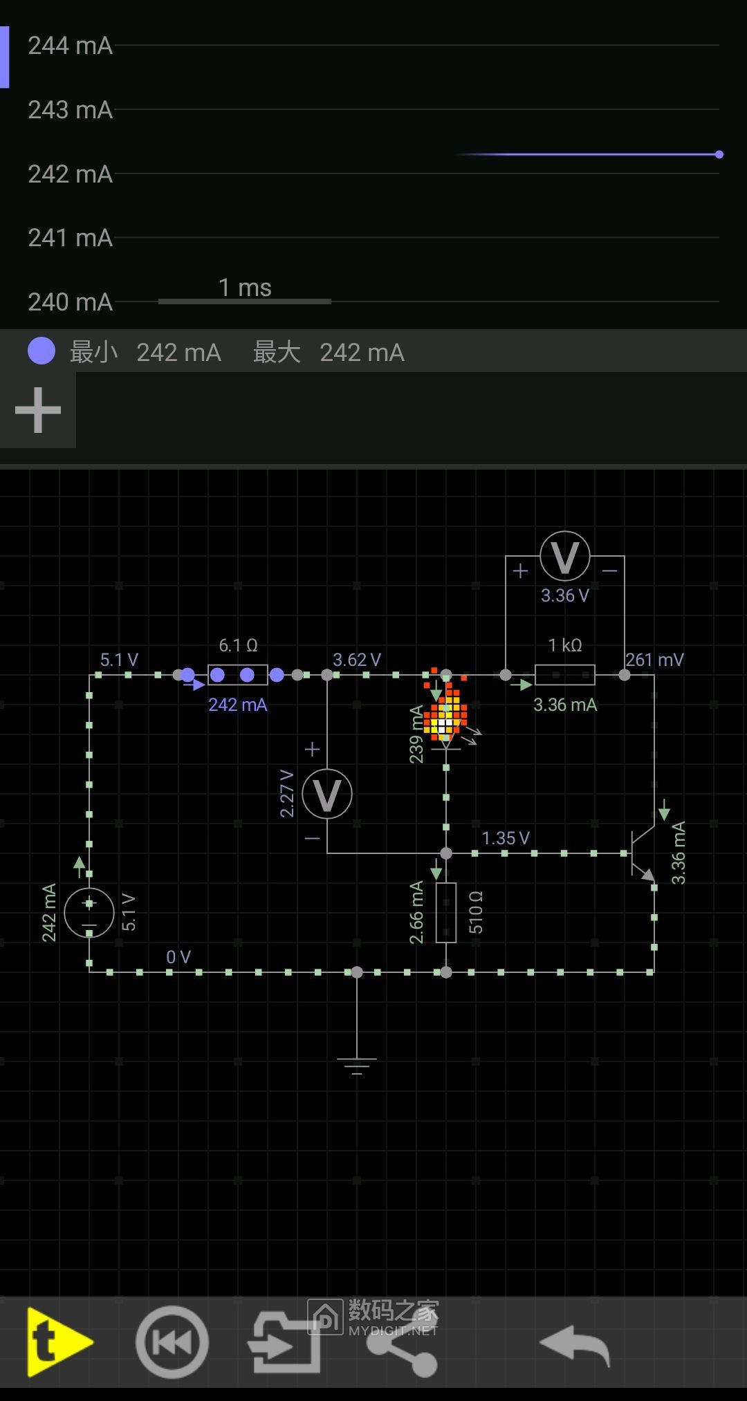

有意思的是电流增加,LED会爆炸哈哈,过流了
前面模拟了半天发现指示灯都是不亮的,发现线连错了,led是接到vcc的,改过来之后灯就亮了
基于上面的结果,把玩具三节充电器的限流电阻3.9欧姆改成7欧姆就能充两节电池了,还真是傻充

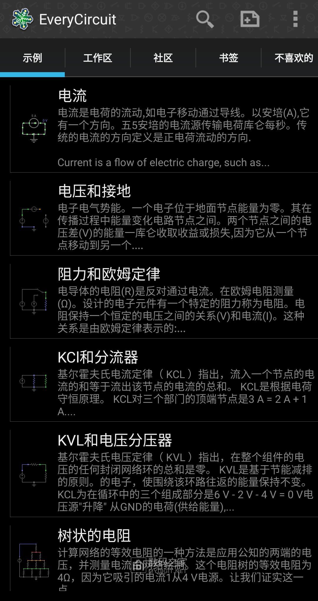

最后推荐一下这个手机APP,还挺好用的

轻烟 发表于 2020-6-3 18:02
软件倒是挺特别
网上有下载的,玩玩还可以,干活不行的

qrut 发表于 2020-6-3 16:28
手机版的仿真软件不好操作,手一上去半个屏幕看不见了 bug也很多~
嘿嘿,确实不方便,以前都是焊洞洞板测试,现在懒了,手机上玩玩简单的,复杂的也搞不了啊,比较弱鸡的APP
