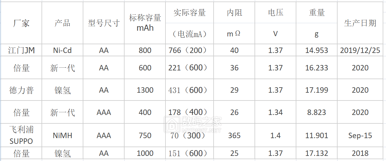

玩具比较费电,一次性南孚都要2.5¥了,论坛优惠购有充电电池就买了一些。
看到大家讨论比较激烈,那就测试一下。

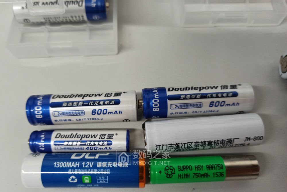

分别是倍量600mAh五号电池8粒,均价7毛5一粒
400mAh七号电池4粒,均价8毛钱一粒
德力普1300mAh五号4粒,均价9毛5一粒
还有江门某电源厂的800mAh镍镉电池带镍带6粒,均价两毛钱一粒,
加起来14.2¥够买一对正品爱老婆不?
测试条件250mA充满200mA放电(太慢了,加大电流测试)
电池够用了,以后再也不掳了/
准备上刑的小家伙们,多了一节飞利浦剃须刀拆机的七号电池750mAh作对比
倍量自放电比较大,一个多月就只剩1%的电了,我有理由怀疑是镍镉电池。
以前掳的测试仪,四线测电压和内阻,两线测容量
测试过程比较无聊,不拍照了,直接上表格。
[/table]小结:优惠购的倍量和德力普在600mA放电下容量都很可怜,都虚标厉害,但是德力普好像比倍量实际容量还是多一些。
飞利浦剃须刀淘汰的电池就很可怜了,剩余容量10%不到,老化衰减了。
反倒是江门这个表现可以。

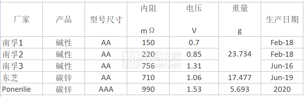

还有几节一次性电池,也测试一下
发现一次性电池也是可以冲进去电的,哈哈哈,就怕漏液。
