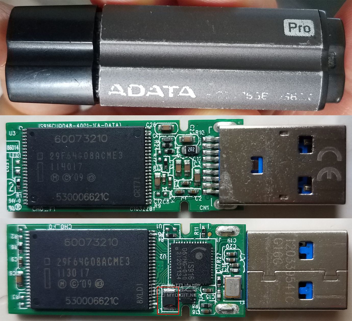

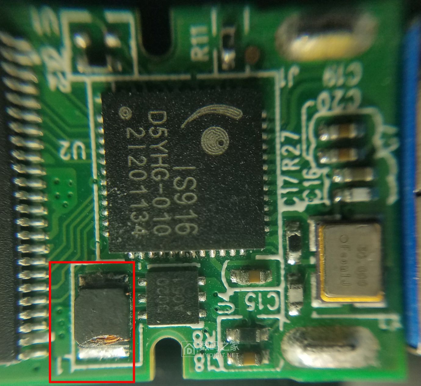

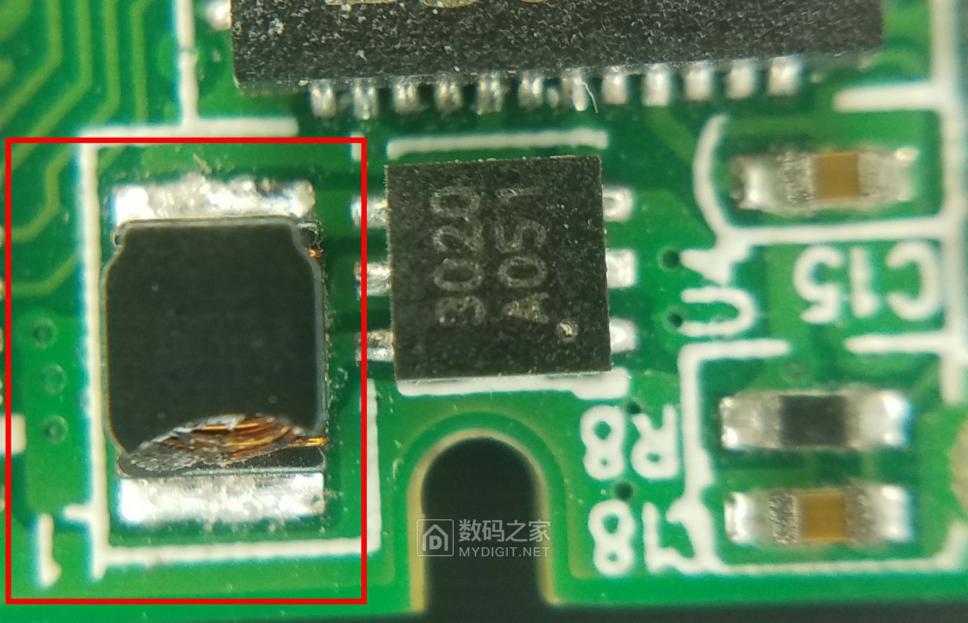

威刚102 Pro 16GB,银灿IS916主控,intel MLC颗粒(29F64G08ACME3)。L1电感损坏,不知道还有其他原件损坏没?插上电脑有提示音,但是电脑和磁盘管理里面都没有盘。求教L1电感的具体型号!

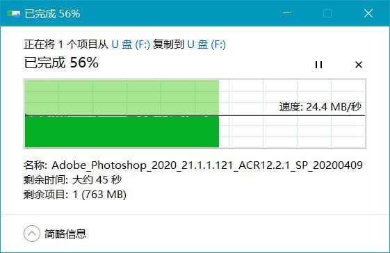

 楼主| 发表于 2020-6-13 23:32:00 | 显示全部楼层

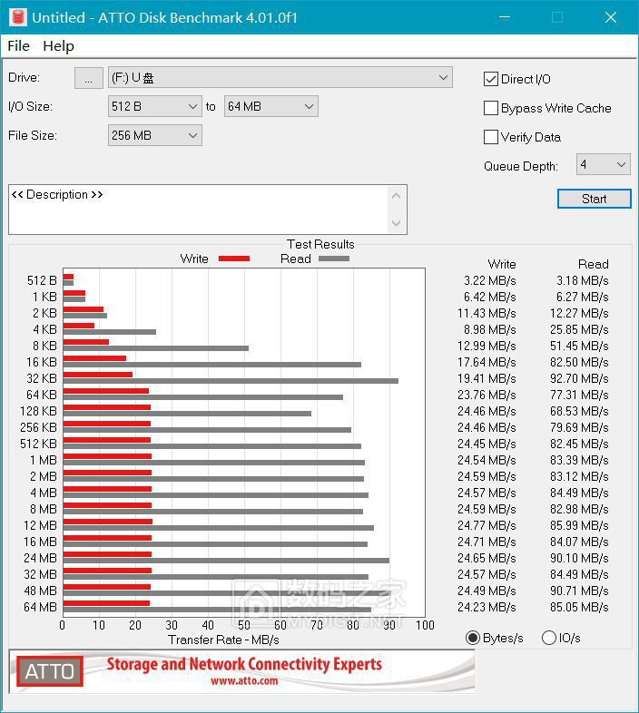

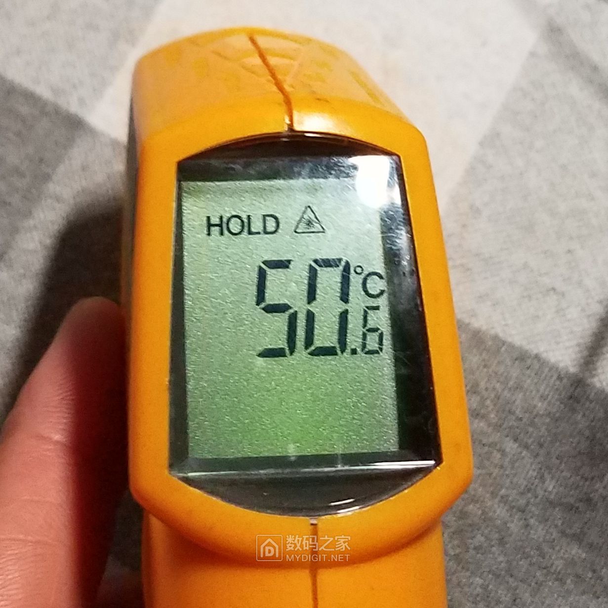

问一下大家,现在短接量产后恢复正常了,读写都和以前差不多。不过现在复制点文件进去发热很大(主控有50.6°C,闪存颗粒有45.6°C),这个正常吗? 微信图片_20200613232407.jpg

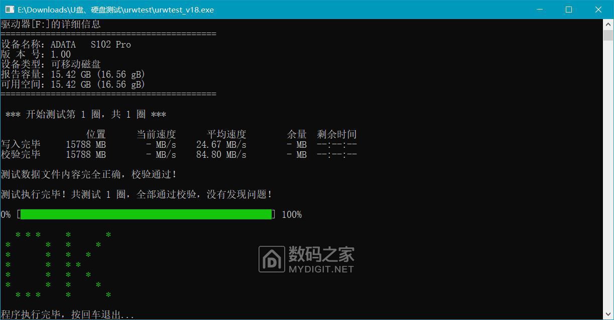

 楼主| 发表于 2020-6-7 22:49:28 | 显示全部楼层
fanallen 发表于 2020-6-6 21:21
找916的量产工具重新量产试试

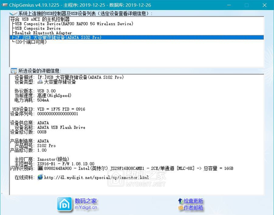

找量产工具重新量产后恢复正常了。但是我的颗粒是JS29F64G08ACME3,量产的时候也选择的是JS29F64G08ACME3,为什么量产前和量产后ChipGenius 识别的都是JS29F16B08CAME1?

看裸板感觉威刚和台电是一个娘胎里出来的!:lol:

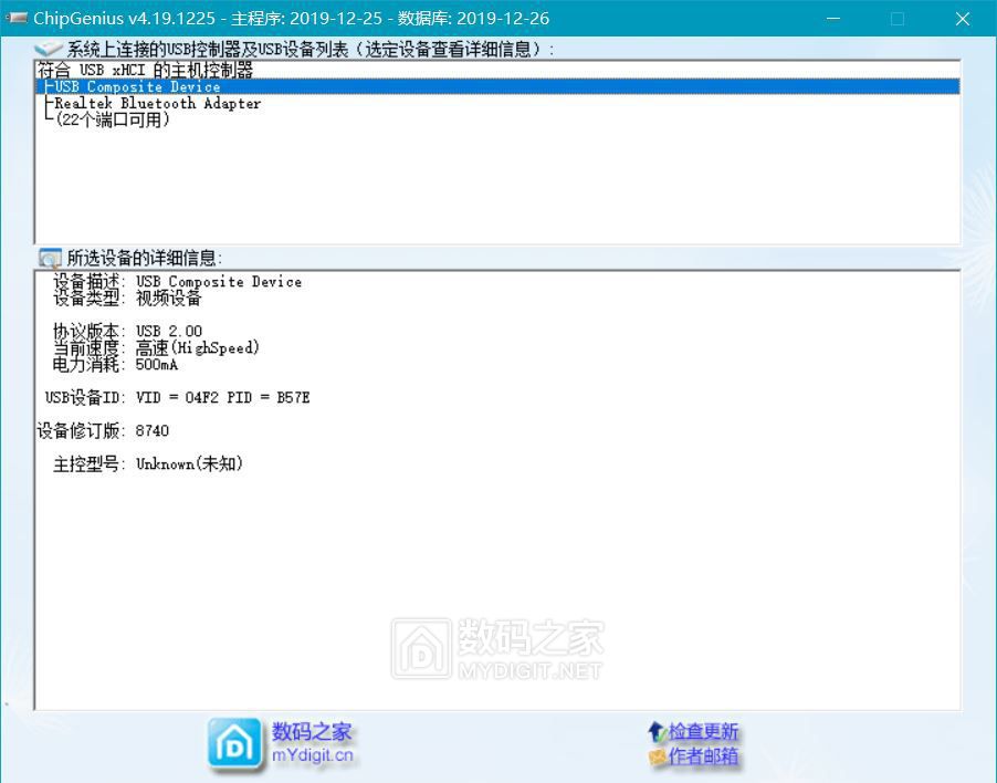

 楼主| 发表于 2020-6-6 19:28:35 | 显示全部楼层
技术宅小唐 发表于 2020-6-6 18:24

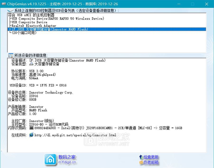

1.电感裂了不影响的,估计是掉固件了,用镊子短接闪存的任意相邻IO脚  插上USB试试看能不能认主控、
2.系统 ...

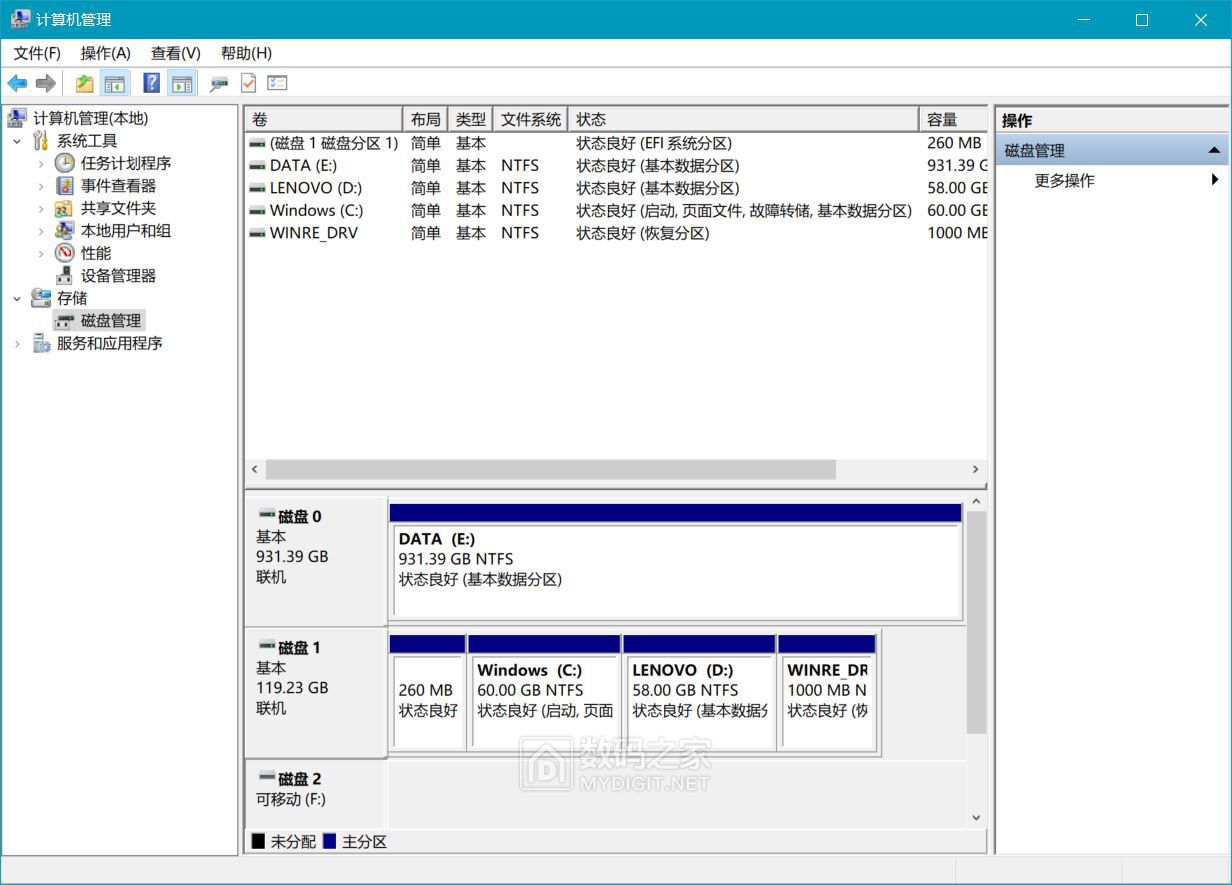

发表于 2020-6-6 18:24:46 | 显示全部楼层

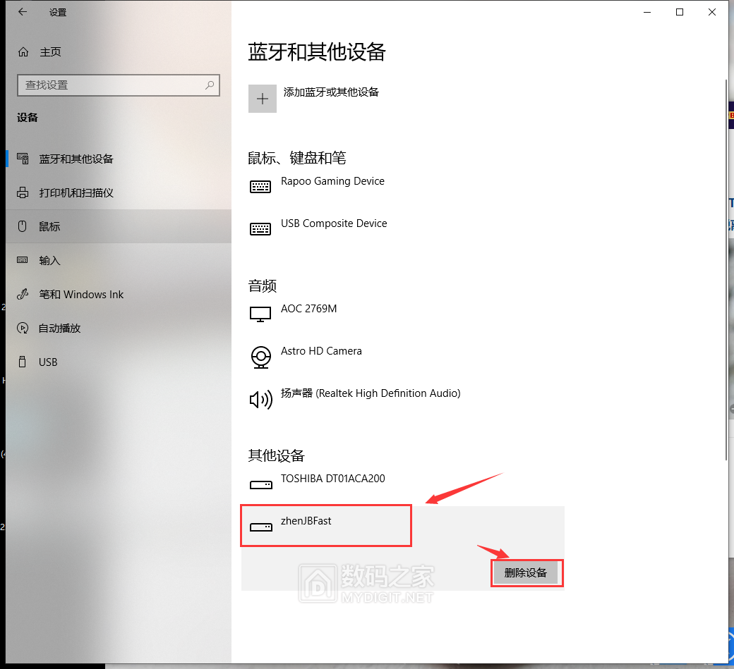

2.系统抽风,解决办法如下:
系统设置 --设备--找到你插入的U盘名字(不是我这个名字),然后删除设备、然后拔掉U盘 ,然后重新插上
