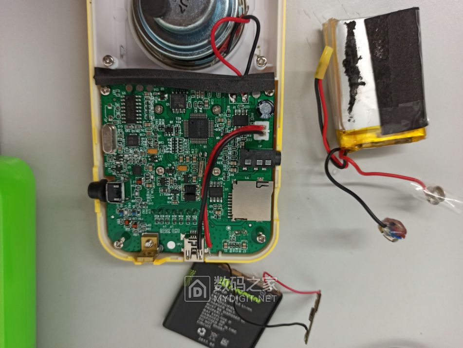

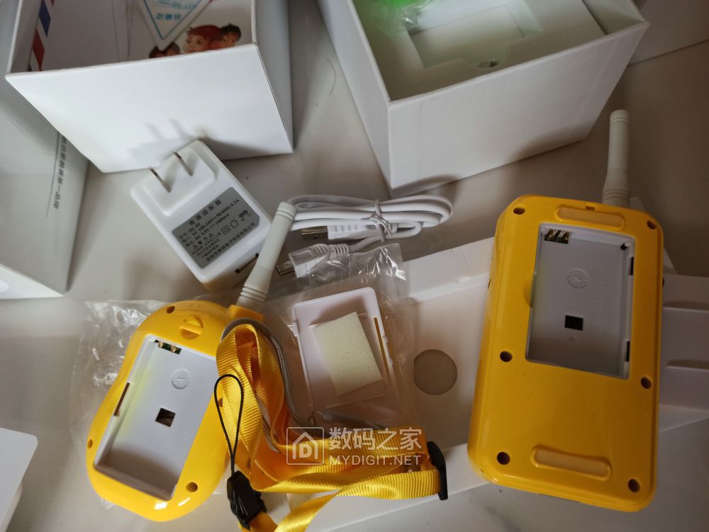

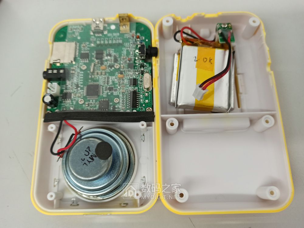

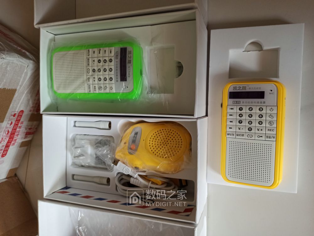

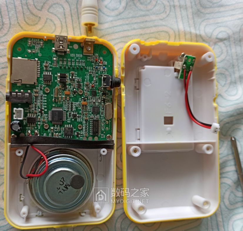

看到论坛交易区有甩卖库存凯之声儿童对讲机,看拆机图还行,就买了两对玩玩。
包裹很重,一公斤多了。
绿色和黄色,拿在手里还是有玩具风格。

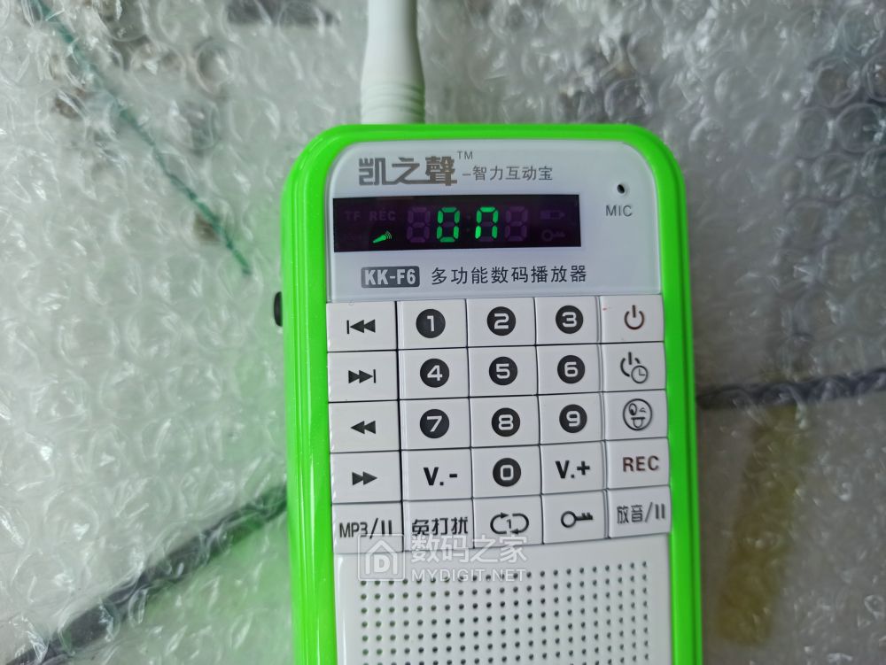

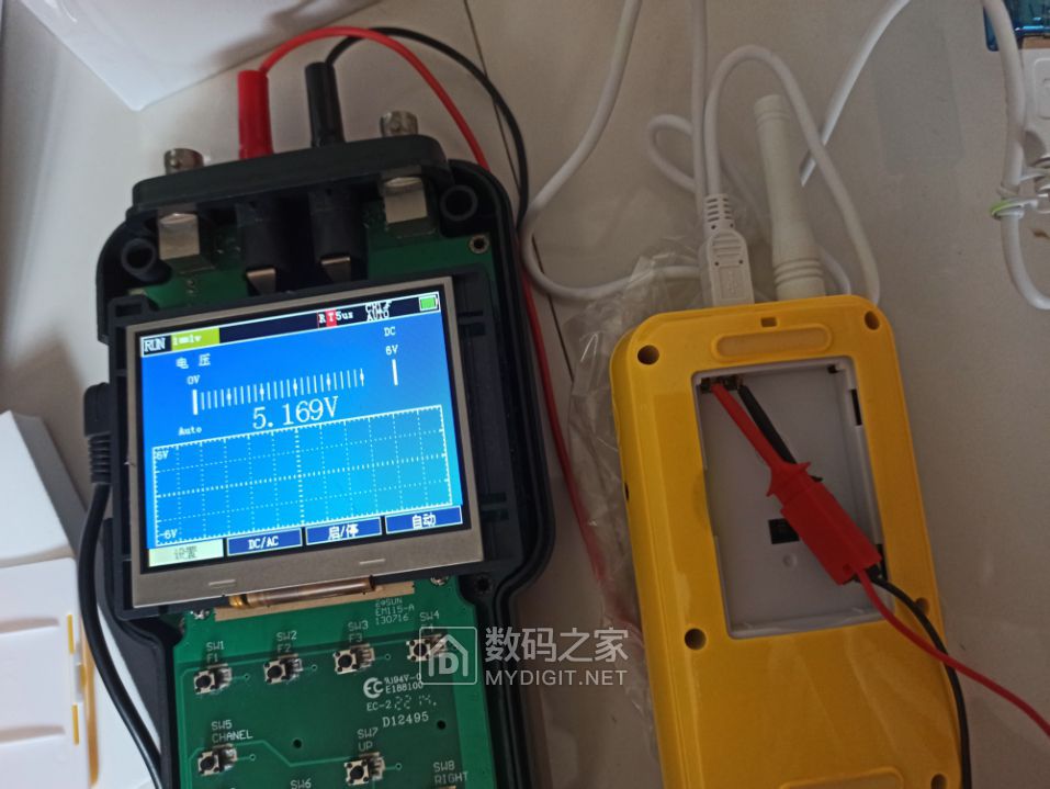

2013年的产品,BL-5C电池早饿死了,买的不带电池的拆封货,自己改电池。

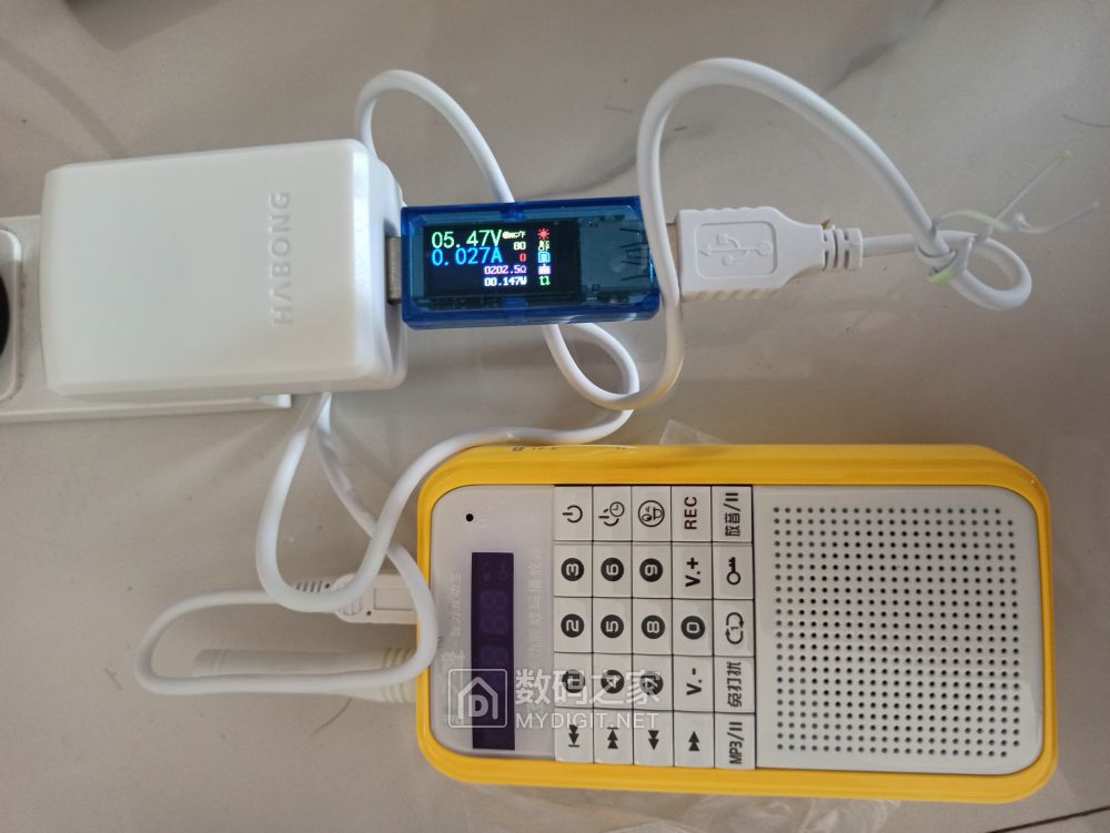

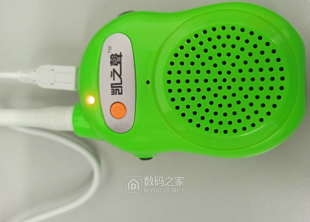

原配有充电器和充电数据线,不装电池插上去也能开机,支持5V供电
但是这个开路电压有点高,锂电池没有保护板估计要爆
接上可调电源开机,对讲发射电流有三百多毫安,原配1000mAh电池能用多久
从老手机里掏出来一块杂牌BL-5C电池装上
充电ok,电流也是300毫安

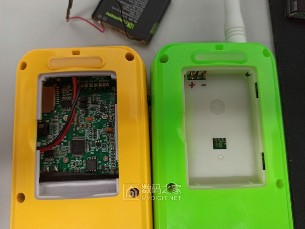

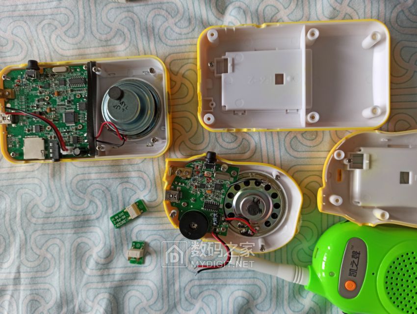

验机正常了就开始拆机,跟卖家发的图一样

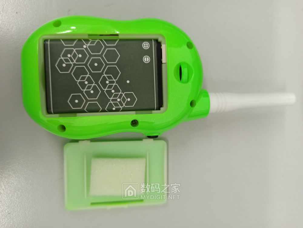

子机也拆开,

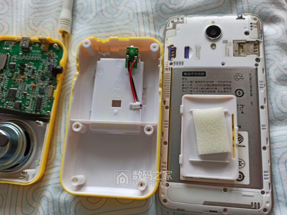

拆焊电池连接线

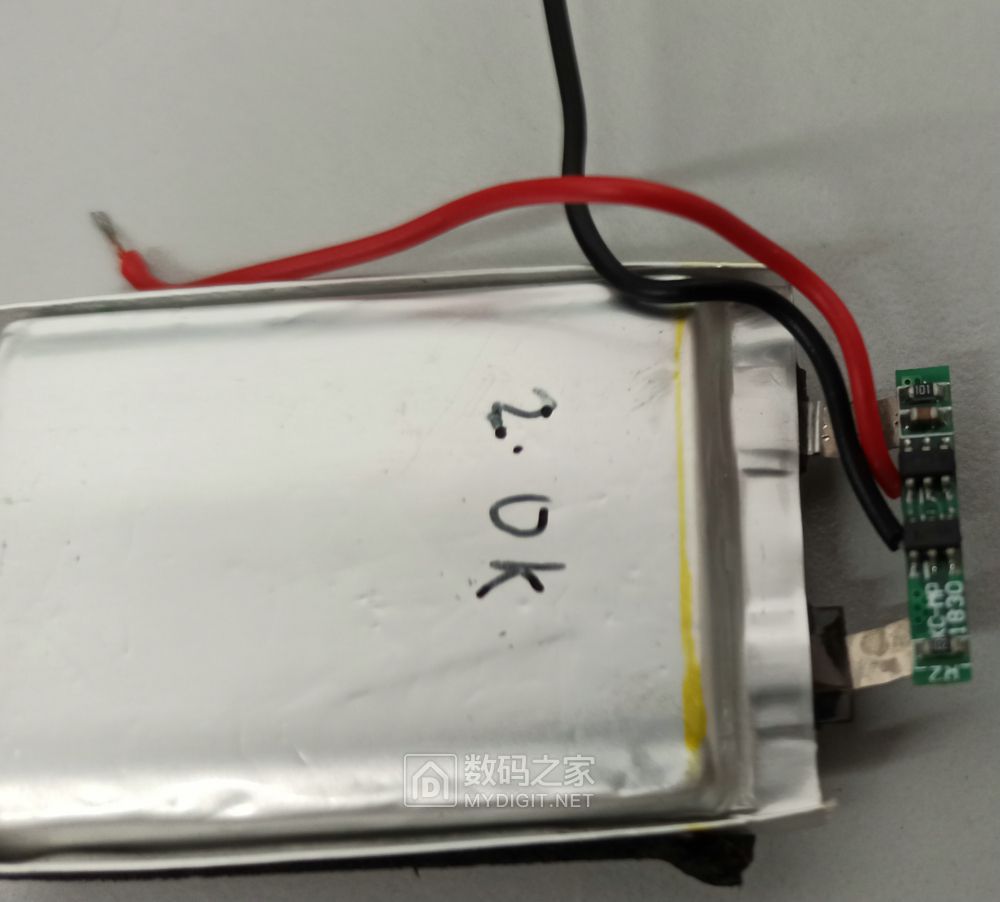

翻出来一个旧手机,电池3-4000mah太大了,塞不进去
又翻出来3块电池,以前买的,给万用表改锂电用的,容量和内阻都还行
长宽都行,就是厚度不合适,盖子盖不上,毕竟两千的容量

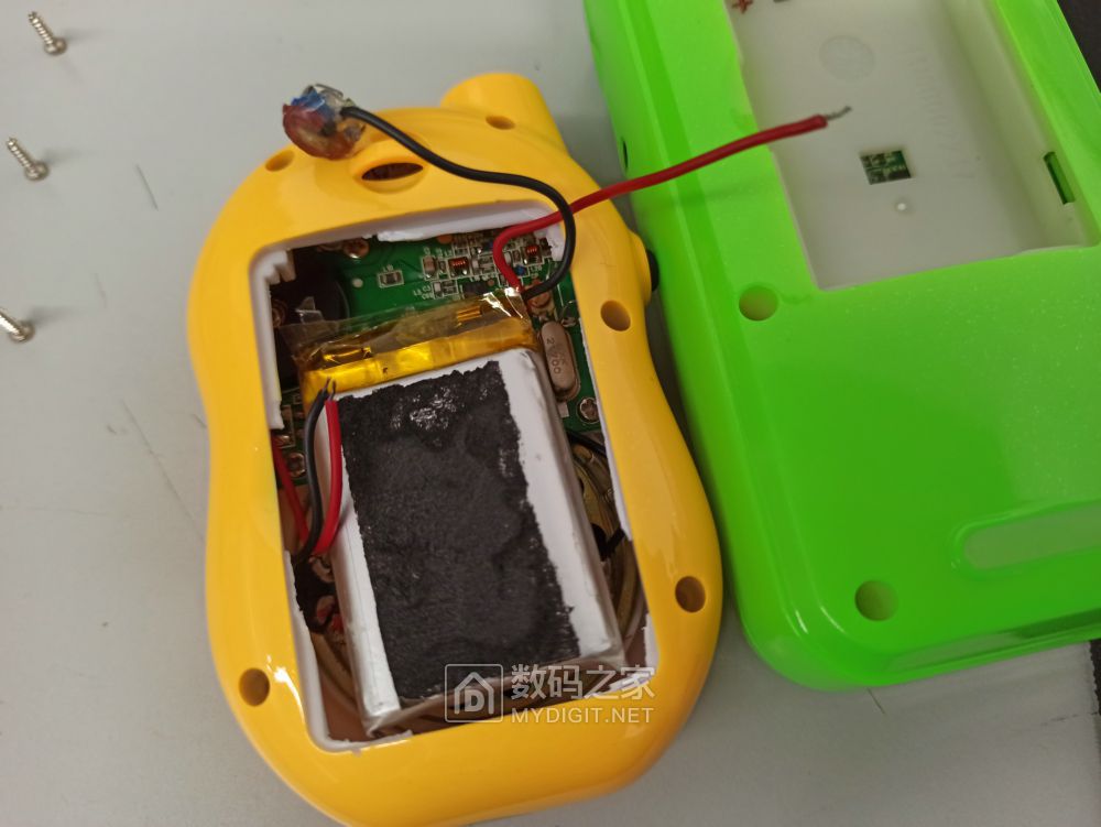

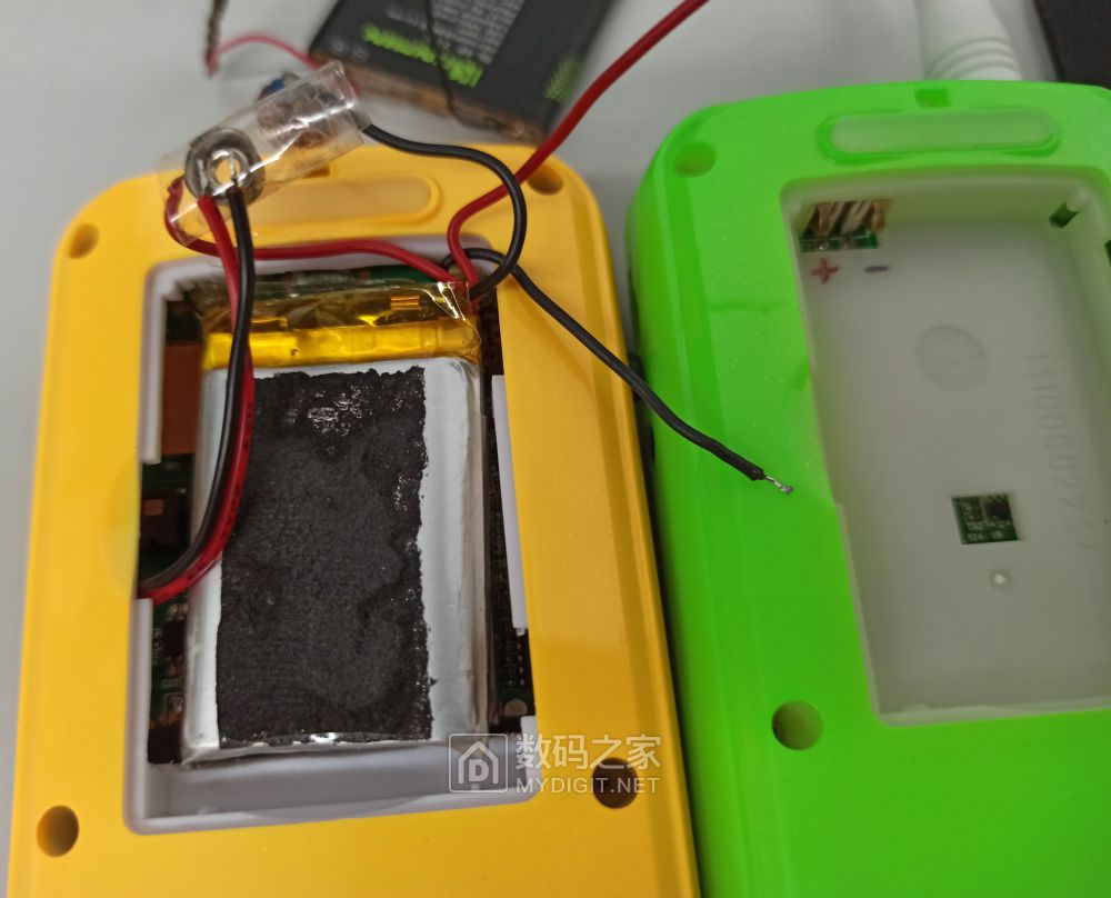

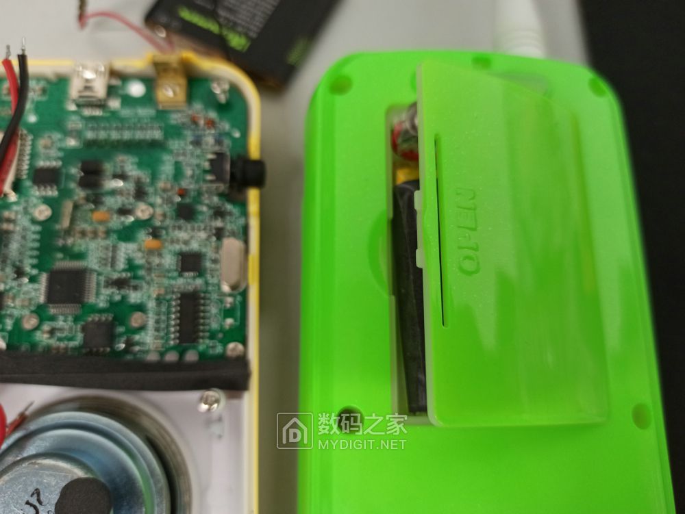

二话不说,开干,掏空电池仓底板,这下厚度够了,再赛一块BL-5C都够了。
这塑料是ABS的,很厚,人肉雕刻机搞了两小时

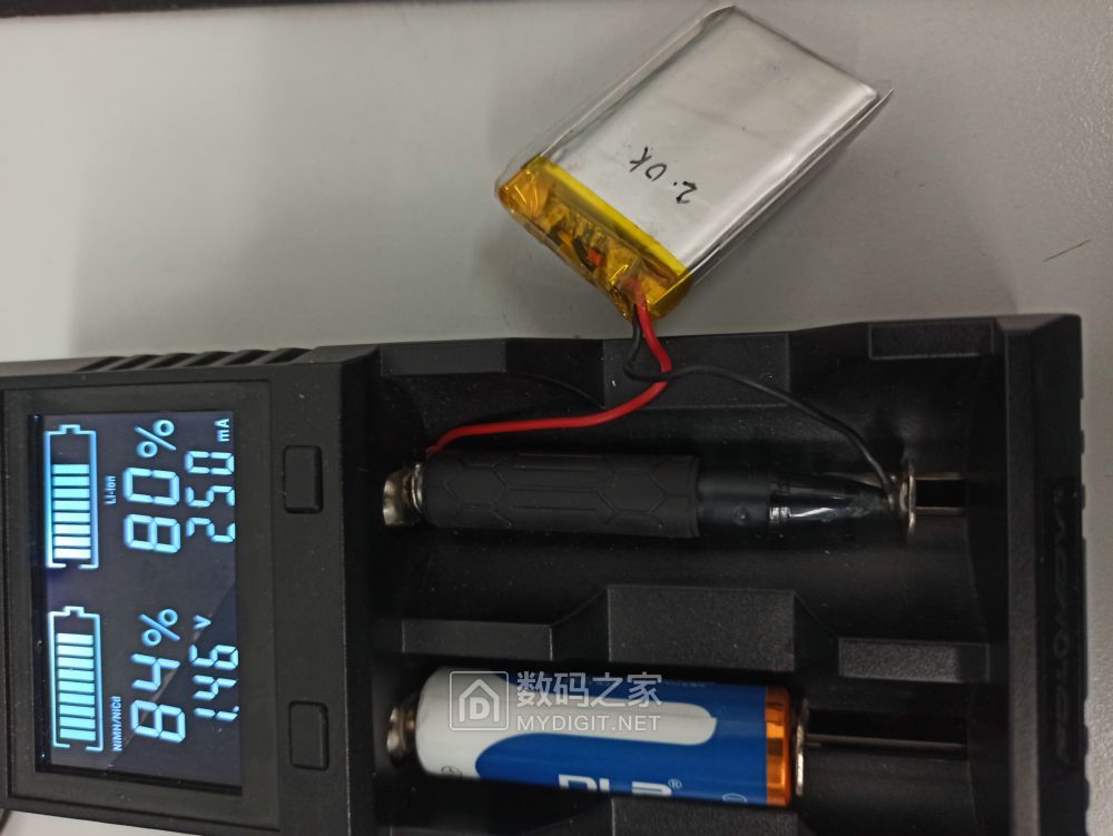

主机外壳厚一点,赛两块电池不太够,一块还有空间,又加了一块550mAh的小锂电并联

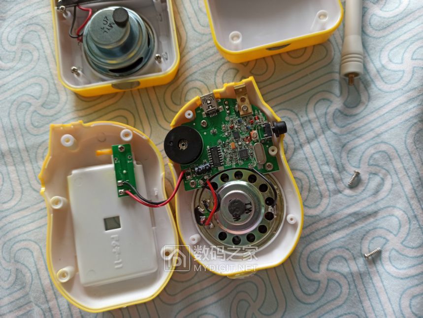

子机也掏空,塞进去一块电池正好
并联前给电池充满电
小锂电并在大锂电的保护板上
后面就是焊接了,没啥可拍的了。
机器做工不错,价格也便宜,自己有电池改一下还是可以玩玩的,
而且两套机器之间是统一的频率,也就是四台机器可以任意通讯,
据说距离1000米,我也没测那么远。
