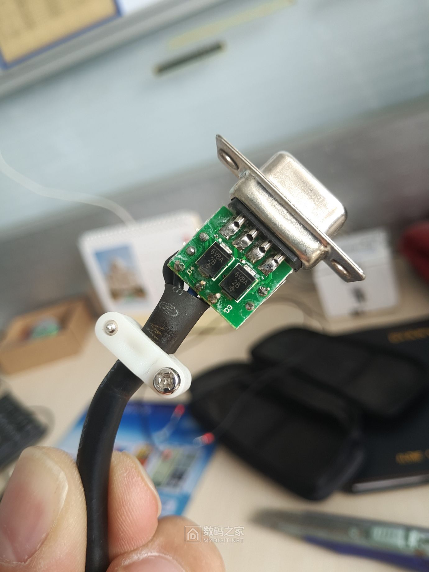

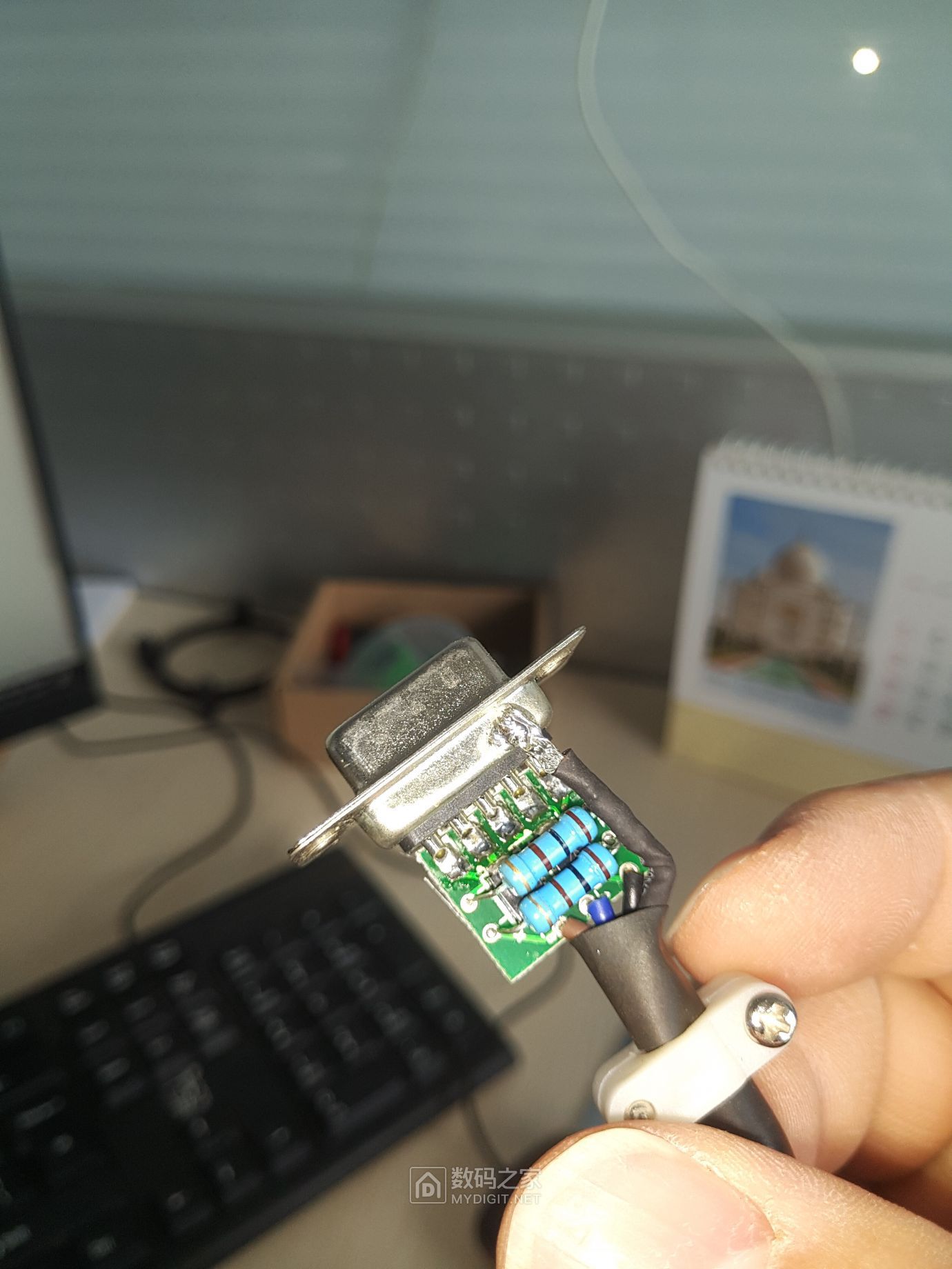

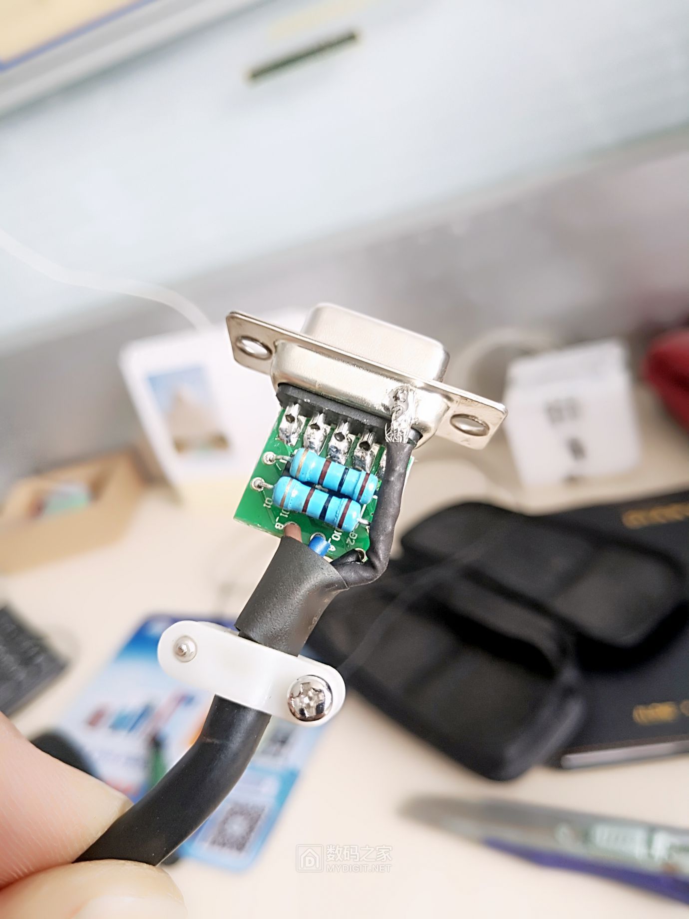

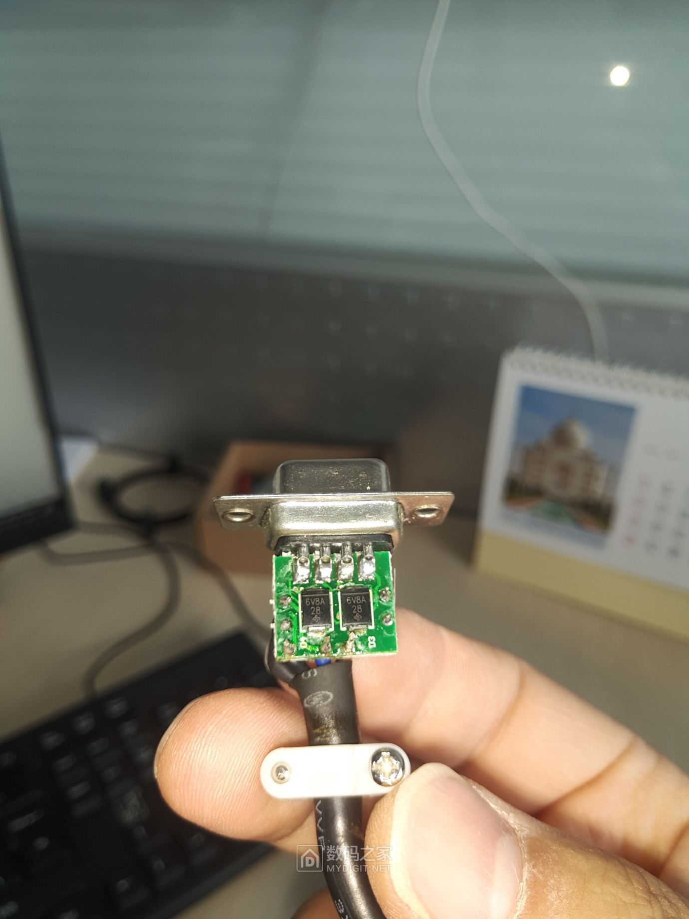

找了一个旧的DB9母头,本来想用来触摸屏485通讯,拆开后发现里面竟然还带电路板,奈何自己文化低,也不知道是干啥的:sweat:用表测了下,应该是232协议,2脚和3脚有阻值,另一根线接的5脚

 楼主| 发表于 2020-7-6 10:41:58 | 显示全部楼层
csbestwish 发表于 2020-7-6 10:31
那2个6V8A可能是稳压二极管,起保护作用。这个头可能就是一个过渡头,作为转接用的。 ...
电阻下面还有两个,看不到型号,应该也是6V8A
发表于 2020-7-6 10:37:59 | 显示全部楼层
TVS,还有两个吸收电阻?
发表于 2020-7-6 10:31:34 | 显示全部楼层
发表于 2020-7-6 10:03:19 | 显示全部楼层
看到AB了,估计是某个232转485用的
发表于 2020-7-6 09:51:14 | 显示全部楼层
现在不太好找了~
发表于 2020-7-6 09:51:03 | 显示全部楼层
想用去掉就是了,D型连接器实际使用中可谓包罗万象远不止串、并口使用。
发表于 2020-7-6 09:39:13 | 显示全部楼层
的确是好做工了:praise::praise:
发表于 2020-7-6 09:21:02 来自手机浏览器 | 显示全部楼层
带tvs,防雷的
发表于 2020-7-6 09:16:46 | 显示全部楼层
还带保险,不错
