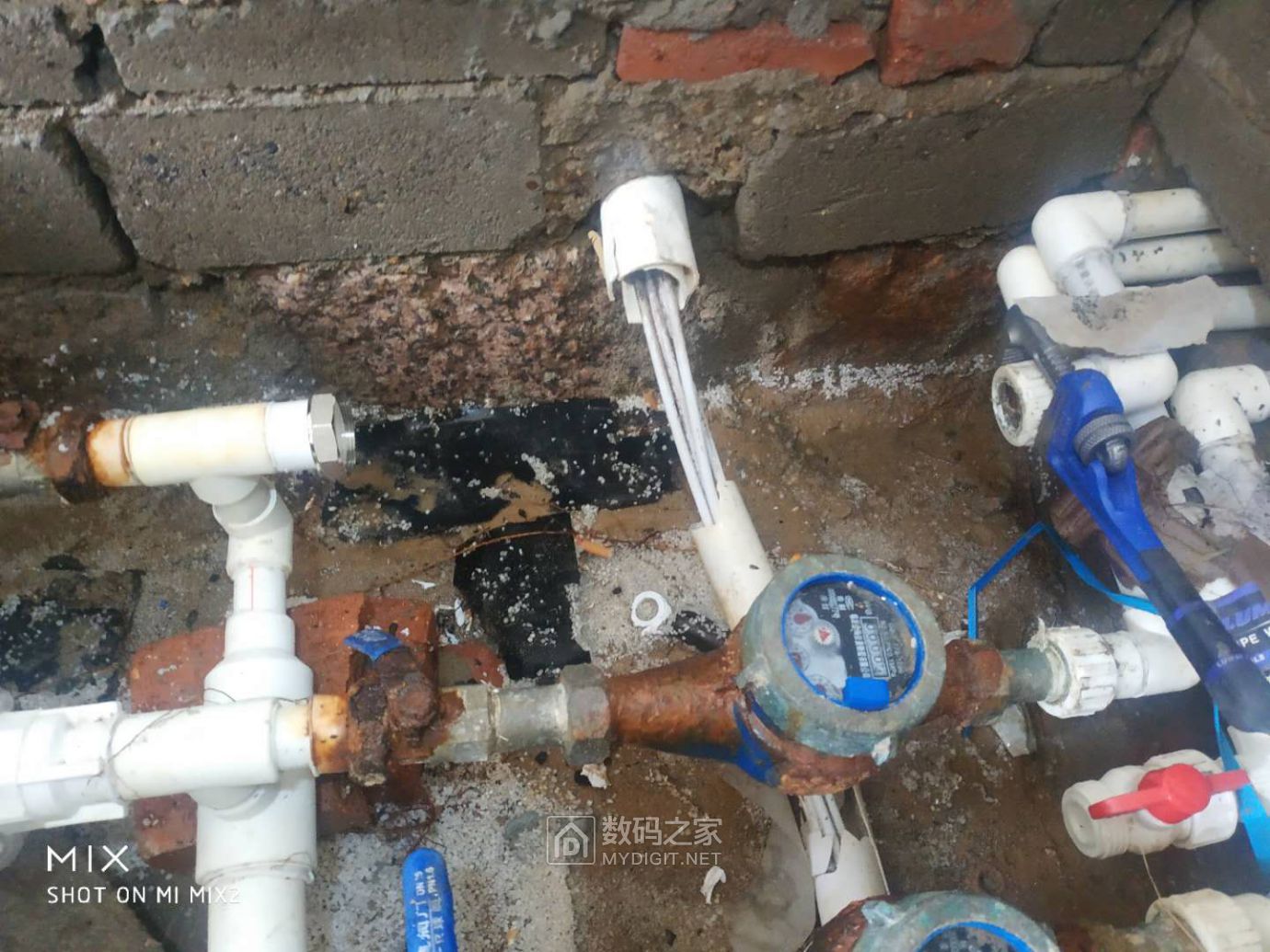

买的海景房 入户水管阀门坏了  是热熔PPR的阀门 物业也倒闭了 我就自己修了下 买了 PPR转外丝活接头 加上普通双内丝 6分球阀 毕竟那种单头活接头PPR的球阀太稀奇了 而且维修困难
现在倒是熔接好了  就是淘宝10元买的那个 PPR热熔器 别说 这个还挺好用  只是有个问题 当时买了3个 同样的PPR转6分外丝活接头  都是电镀过的  用磁铁吸引下 有弱磁性  但是也不是铁的 这个5块多  买了1块多的铁的 样子一样  吸铁石吸引力很强 这就奇怪了  铜合金的铜件还能被磁铁吸引 难道是镀层的问题? 用小锉刀锉了一点点看了下 貌似有一点点铜的颜色 但是不明显
这是什么材料呢? 如果是不锈钢也有可能 买了  PPR25转6分外丝的 接头 有 铜和 铁 还有 不锈钢的  发现 不锈钢的对 磁铁有一点点引力  铜也有 但是不大  铁的最大   然后铜的也是有镀层
而买的 铜球阀  铜本色的  就没有吸引力  这是因为杂铜含铁量太高了 还是 因为镀层引起的呢?
这是之前管子断了的样子  5年没去了 来了就这样 当时管子里塞了个木塞  估计邻居开自家阀门 把我家的打开了 发现没水 使劲拧 把水管拧断了
这种热熔阀门很麻烦 坏了再换就怕管子不够长了 所以装了个 外丝6分转PPR的管件 就这个买的铜的 但是对磁铁有反应 但是反应不大

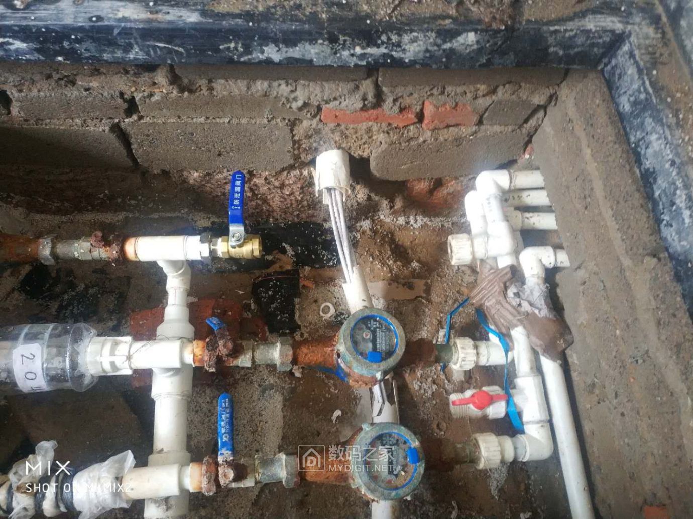

新的内丝铜阀装上了   铜球阀对磁铁倒是没什么反应 所以好奇那个 活结 到底什么材料做的
后面的铜阀对 磁铁也没反应   所以好奇是不是镀层引起的 当然都买的便宜货  6分铜球阀7块多包邮   6分活接头外丝转PPR的是5块多包邮  的确都是便宜货 但是搞不懂材料是什么
