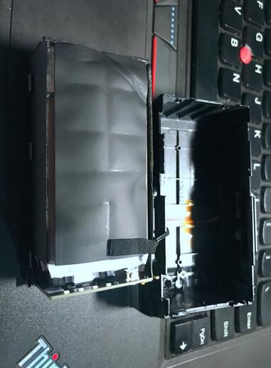

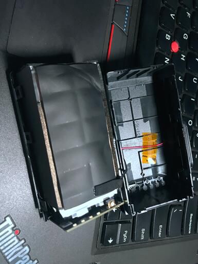

发表于 2020-7-17 23:09:32 | 显示全部楼层 |阅读模式
循环60多次,终于中标了,自己把自己拆开了。哈哈,哪位大佬,有办法拯救它。

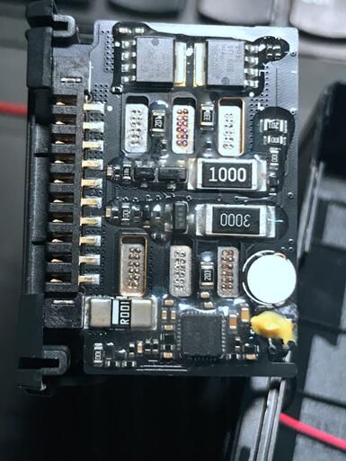

发表于 2020-10-31 19:13:40 来自手机浏览器 | 显示全部楼层
hundan 发表于 2020-9-28 10:23
拆电池先断开正负极,再拔平衡插头
装回去先插平衡插头,再焊正负极,不锁,亲测御pro,御2 ...
我看了下板,拆掉正负是可以亮灯的,3块电芯4条线还是连着的,拔平衡头,应该是3块电芯快速断电,不给芯片检测电芯的机会了,air直接焊在板上的,可能要先焊组电池上去,有快速接头的那种,然后再拆,拆完再整组断电

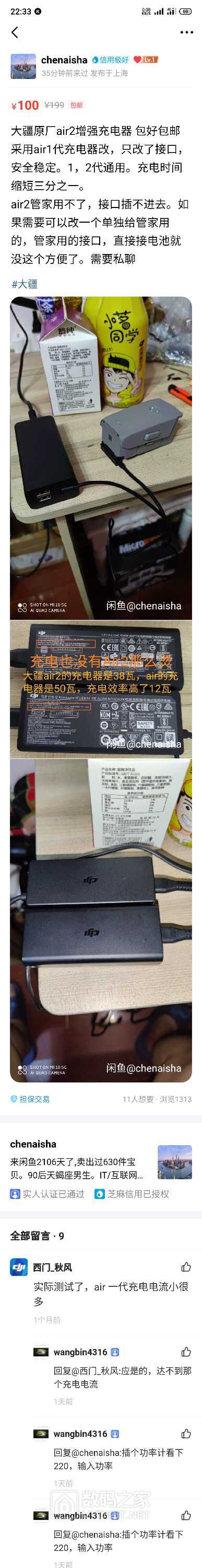

发表于 2020-9-28 22:34:49 来自手机浏览器 | 显示全部楼层
得意360 发表于 2020-9-28 09:31
不会搞,哈哈
测试没有
我试过air2电池加电流超过3.2a就保护了,而这air1充电器有3.7安电流,不知道是不是达不到的?还是或者为脉冲?:lol:
