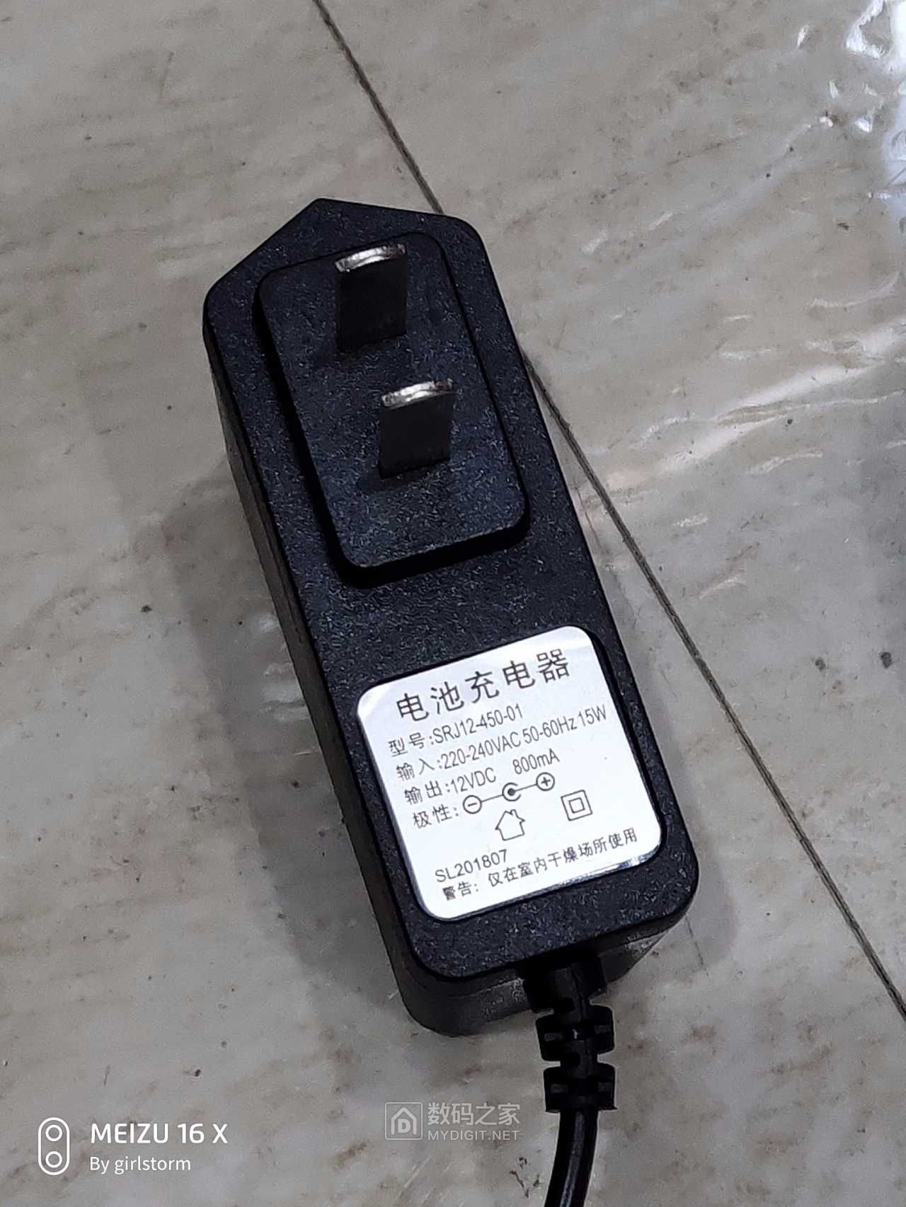

前些时抢了一个4串的双速电钻,一个外贸12v冲击批一电一充,一个充气泵。谢谢坛友给大家带来的福利!谢谢!
出差了近一个月才开始使用,双速电钻用量少,还算不错,价格便宜。

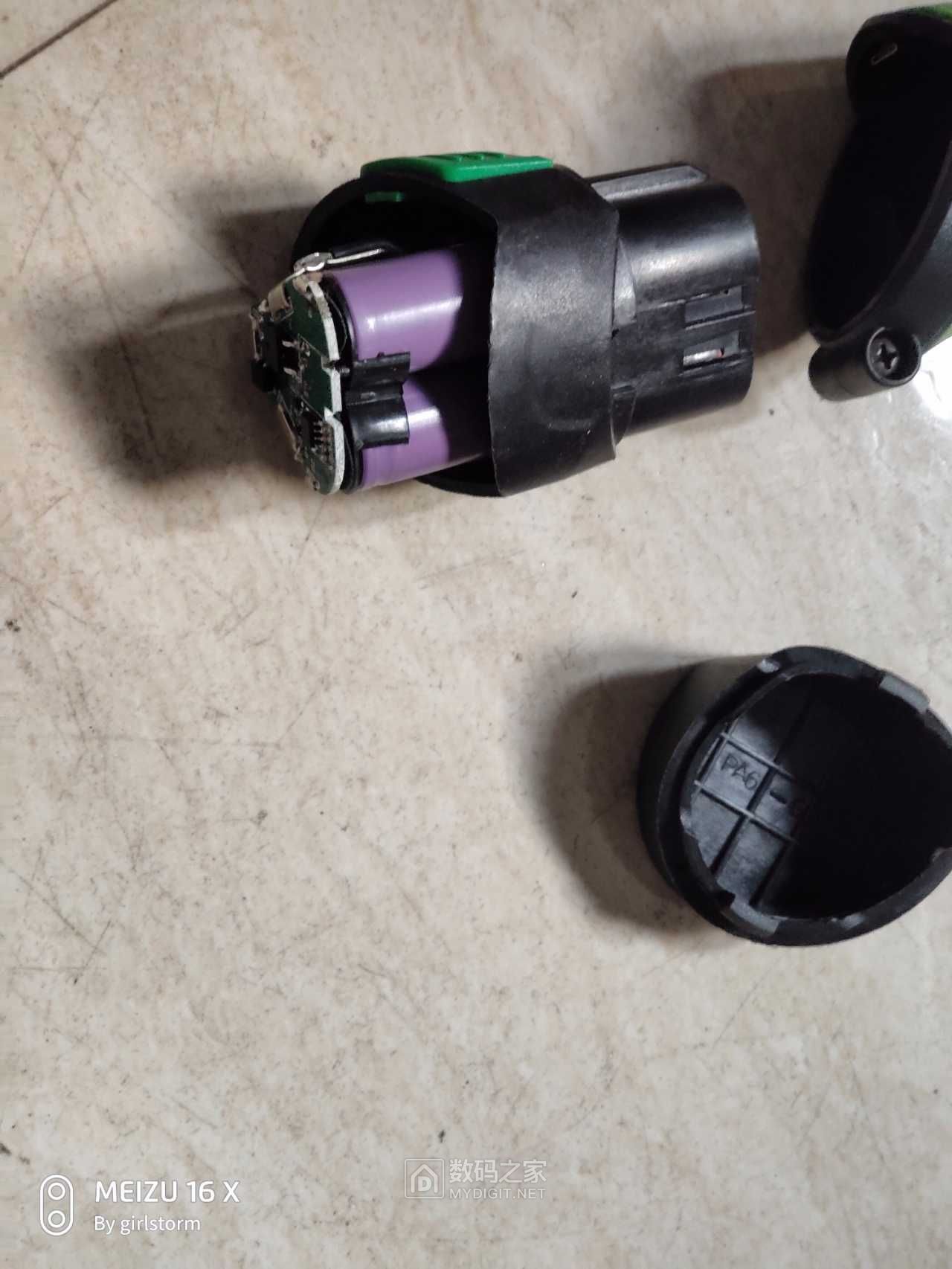

冲击批电池不能用,拆开电芯2个坏的。冲击批做工是真的好。让坛友看看能不能再找个电池,坛友很爽快答应了
充气泵接口有问题,漏气,换了密封圈也不行,拆装两次非常难插入,密封圈被接口“切”坏,接口也搞坏了,跟坛友说了看看怎么办,后来买了一些配件让坛友一块发了,就把坏管子拆了扔了。

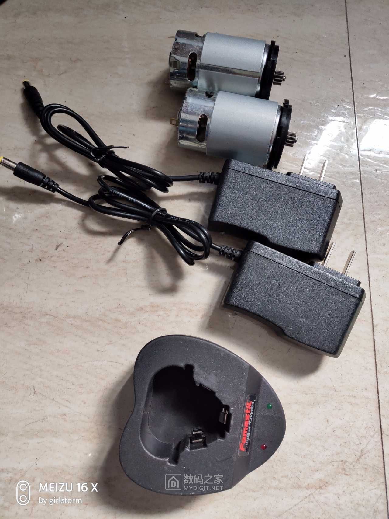

这次买了2个12V电机和2个12V充电器。运费19很贵,不过送了电池也算很划算了。今天收到,有冲击批的电池和座充。没有发充气泵管子。说可以退款,运费什么的麻烦,我还是想用这个气泵的,就让帮忙解决一下,坛友也答应了。。

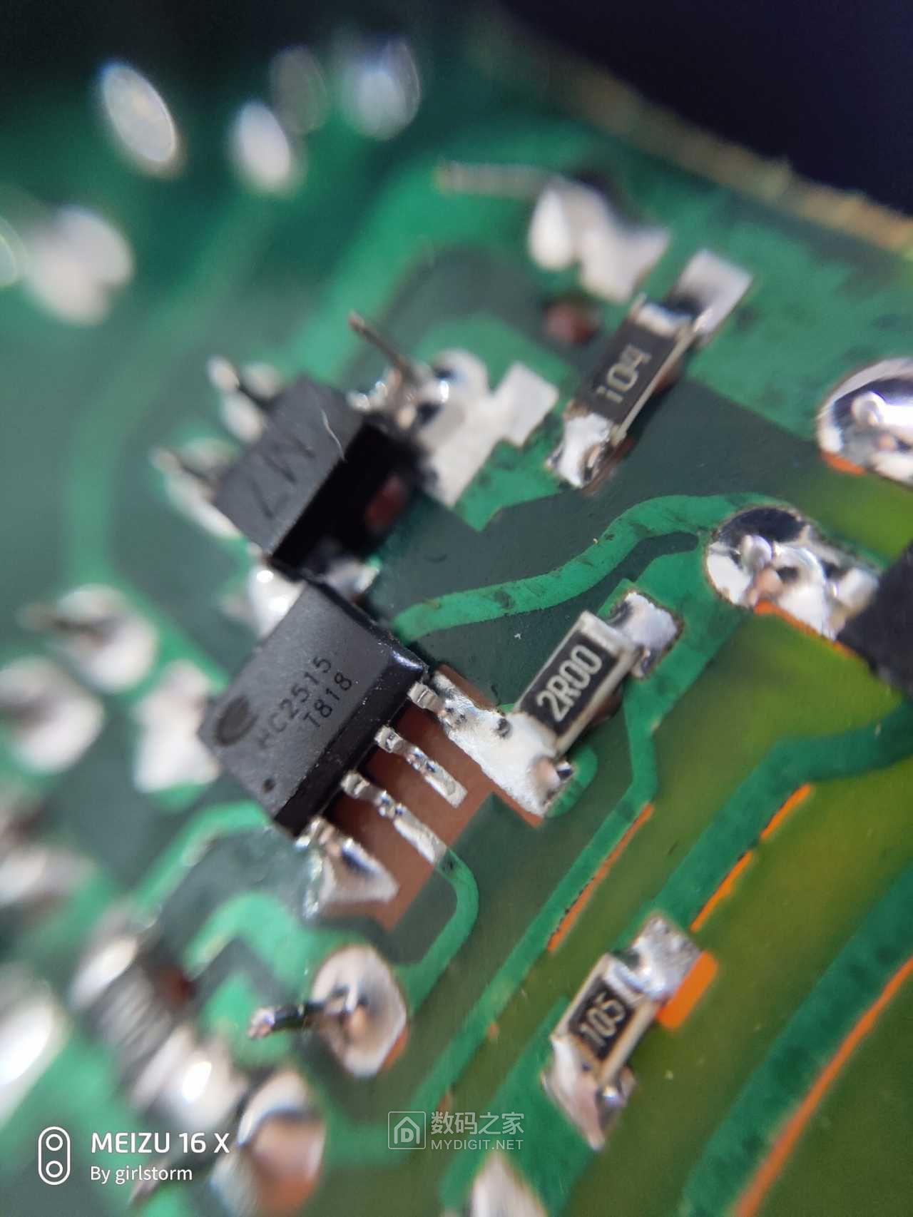

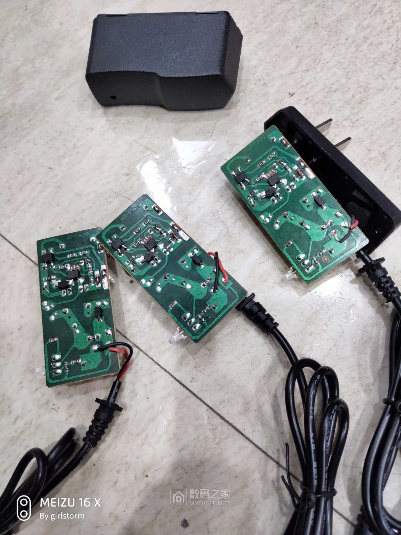

这些东西,还有个电池没拍进去

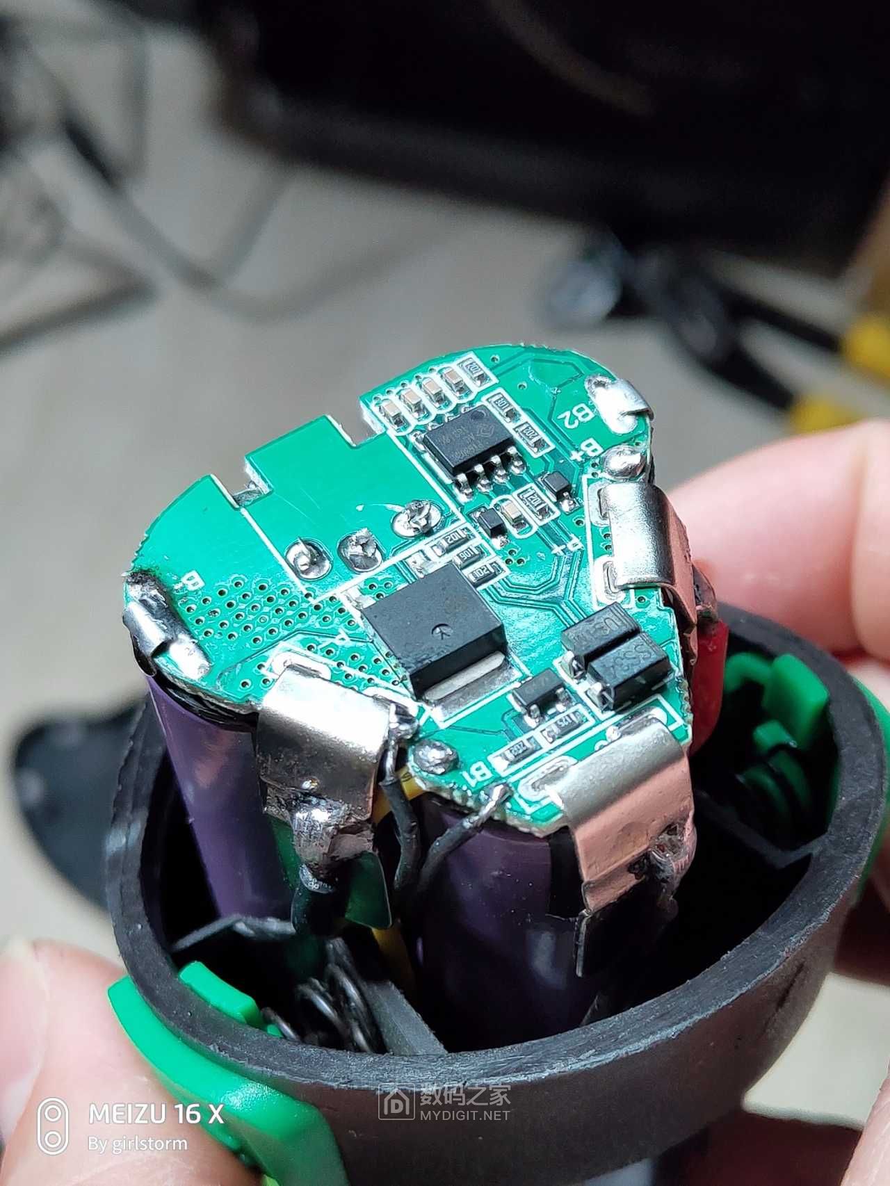

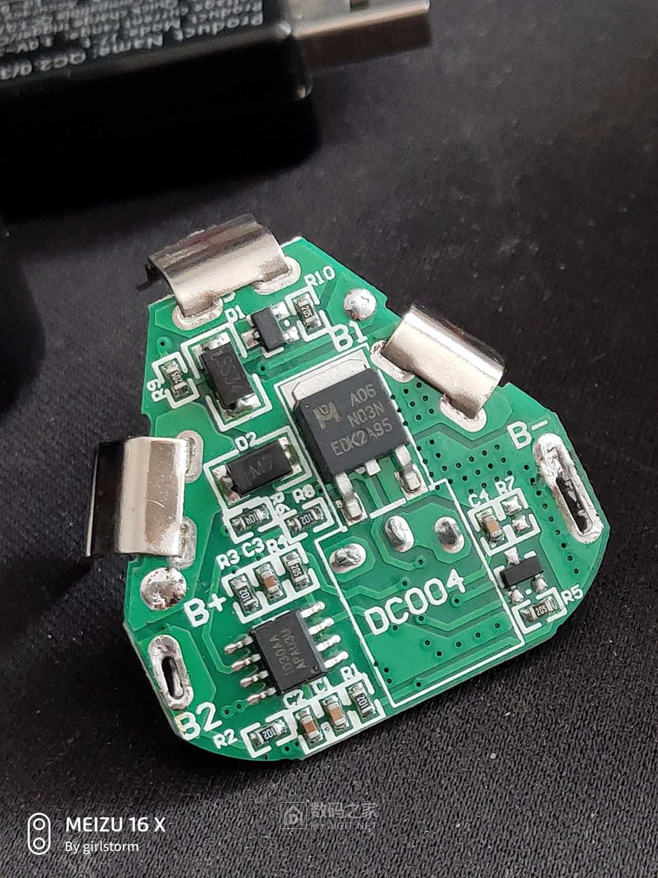

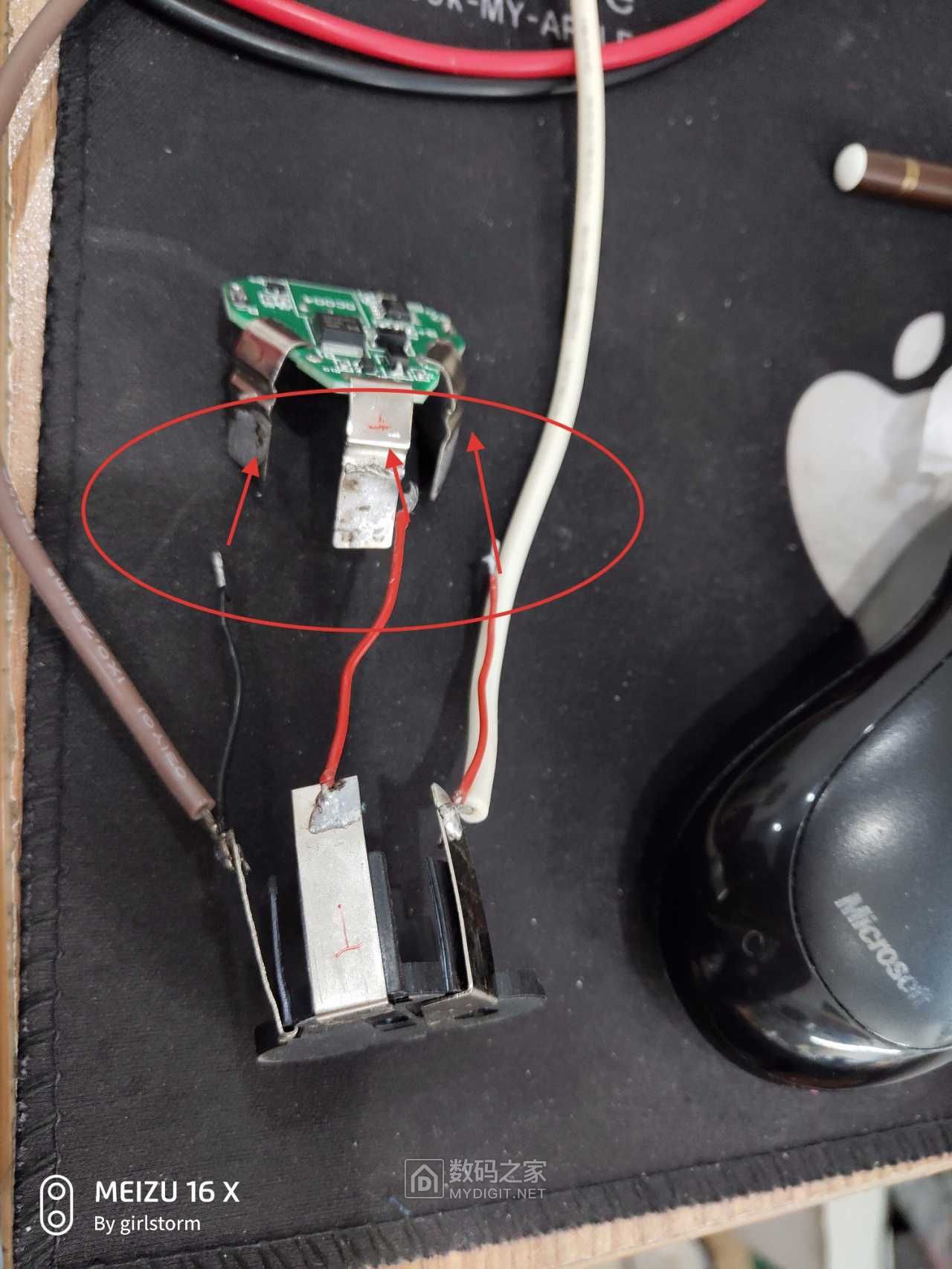

电池充电,没反应,保护板也很简单

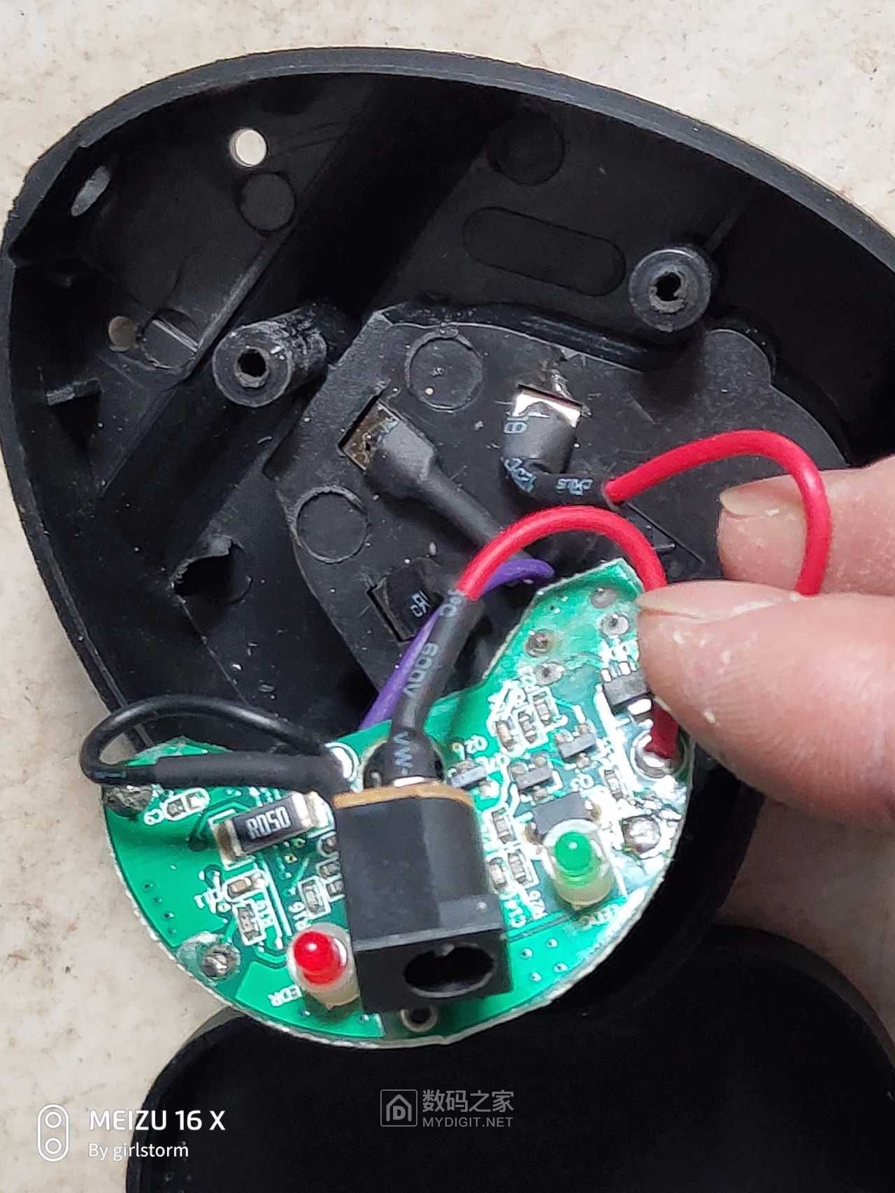

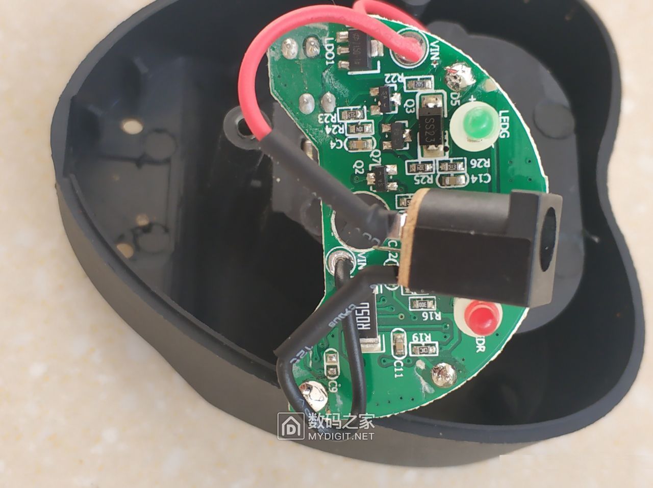

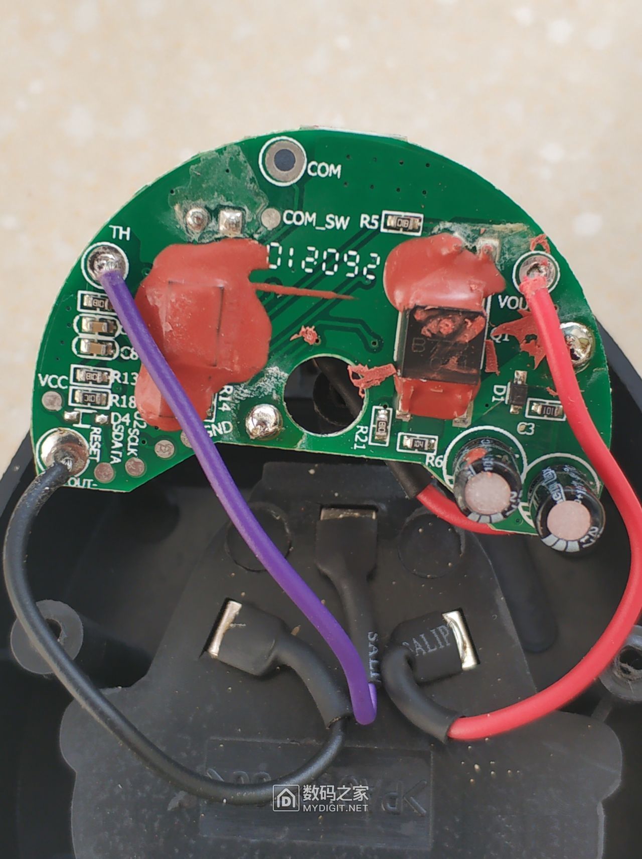

对比原来的充电座拆
下面的是这次送的,看到电池端接线没有?接到了T口上?竟然会有这种情况?
然而这个板子是什么作用?

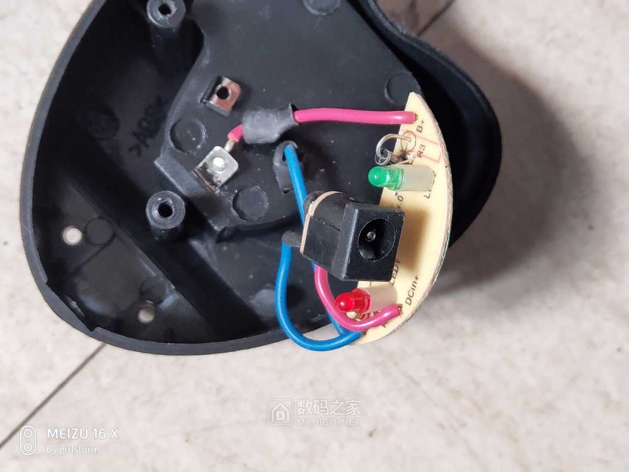

再看这个原来的,充电器本身已经有转灯了,这里的电路是什么作用呢?不管怎么样都是绿灯闪,这次送的只有红灯亮,因为是和充电器并联的LED,绿灯没反应,就算是充电器转灯,这两个座也无动于衷,这板子有什么意义?我把新送的绕过板子直接接到电池端上了。

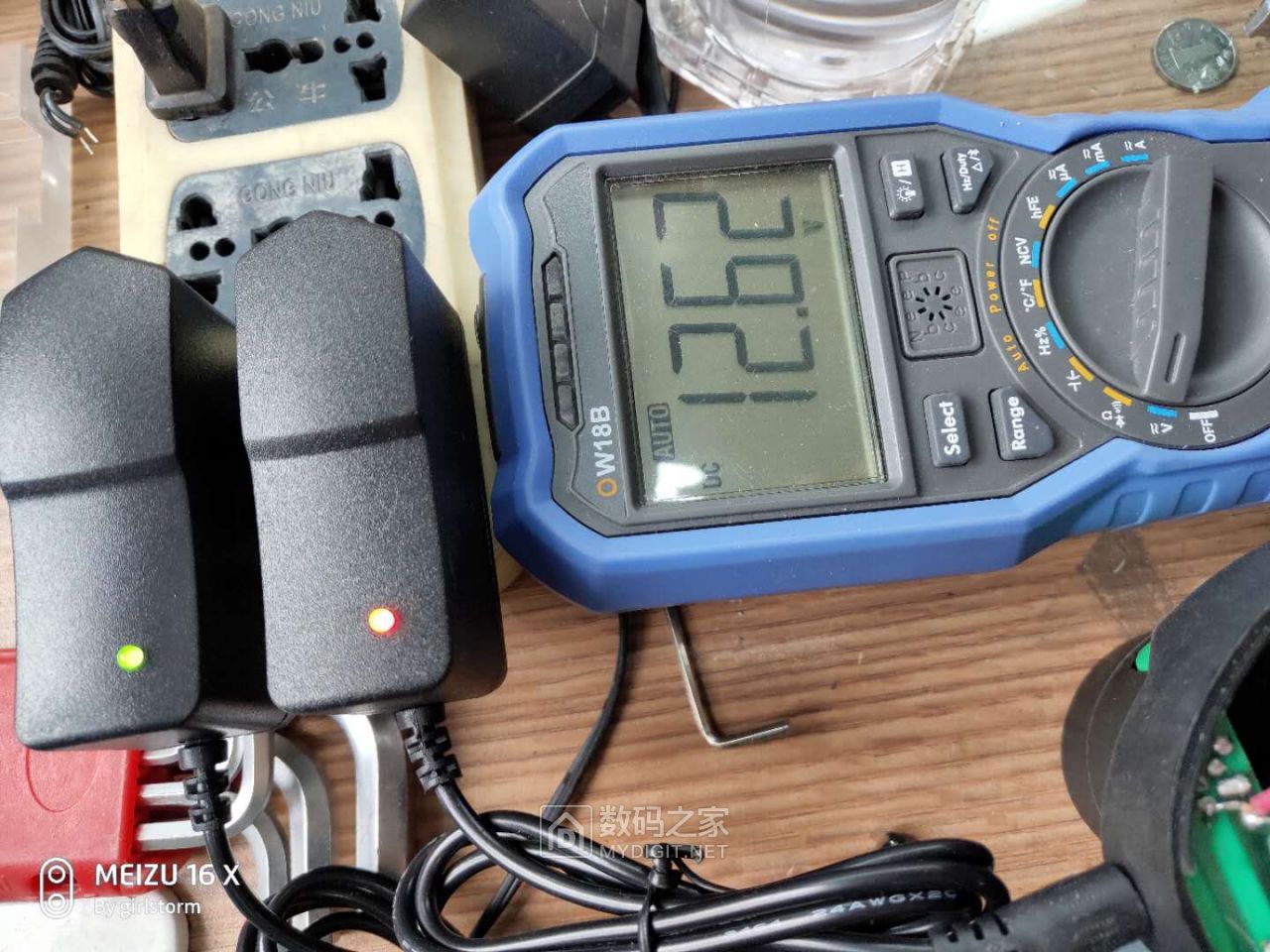

另外转灯后电池电压有12.9V,带不动电批,看来是电芯又不行了,为什么会这么高电压?保护板没作用?充电器没转灯断电?

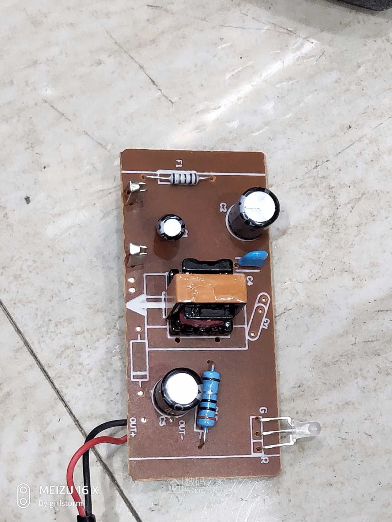

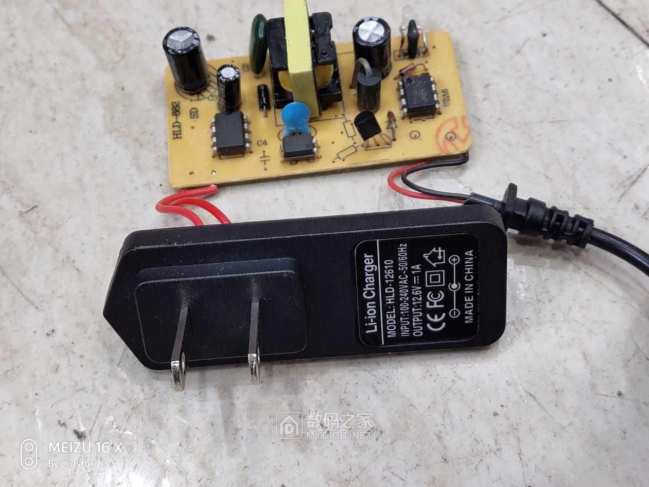

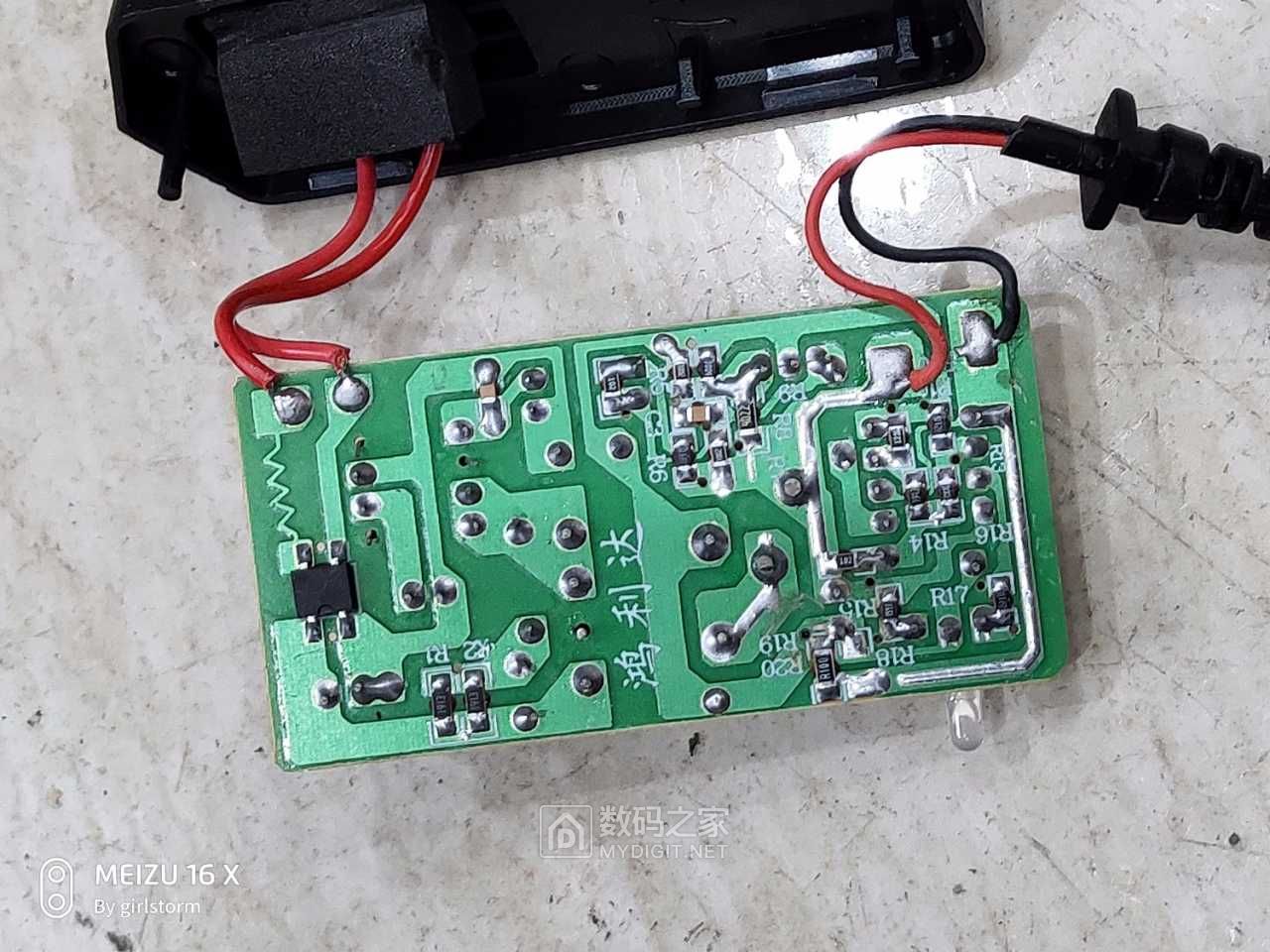

接下来看看充电器,空载13多V

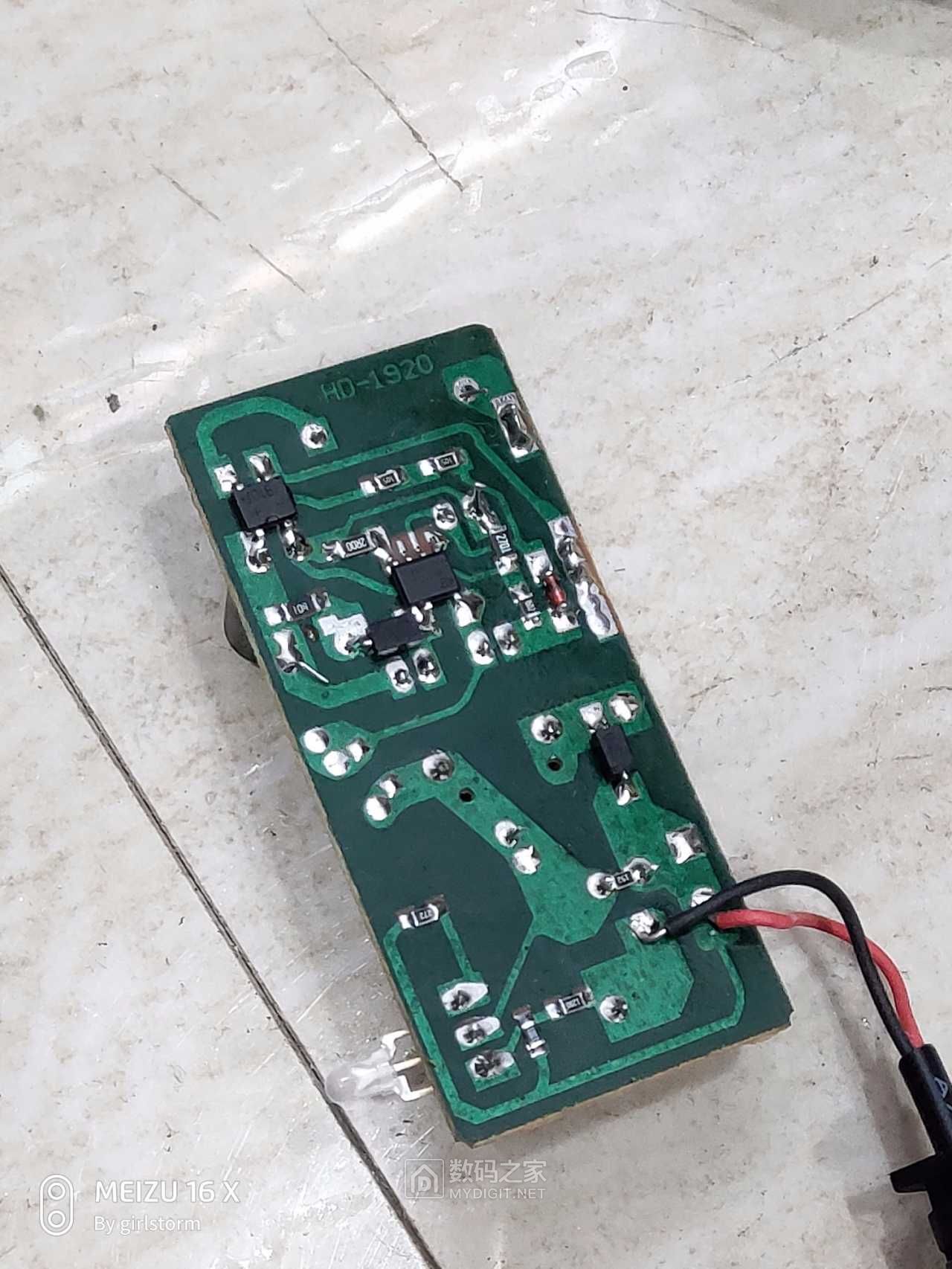

这充电器看着真山啊,太简单了吧,那转灯电路看看
拆个原来淘宝买的12.6V容量型电池组赠送的充电器看看
这样比较一下,,,,,没法比
估计电池是被这充电器充坏的,难道电池保护板也不起作用?
哎,3个充电器都不敢用了。一个原来冲击批付带的,两个这次买的,3元一个。不过电机是真便宜,550的电机。

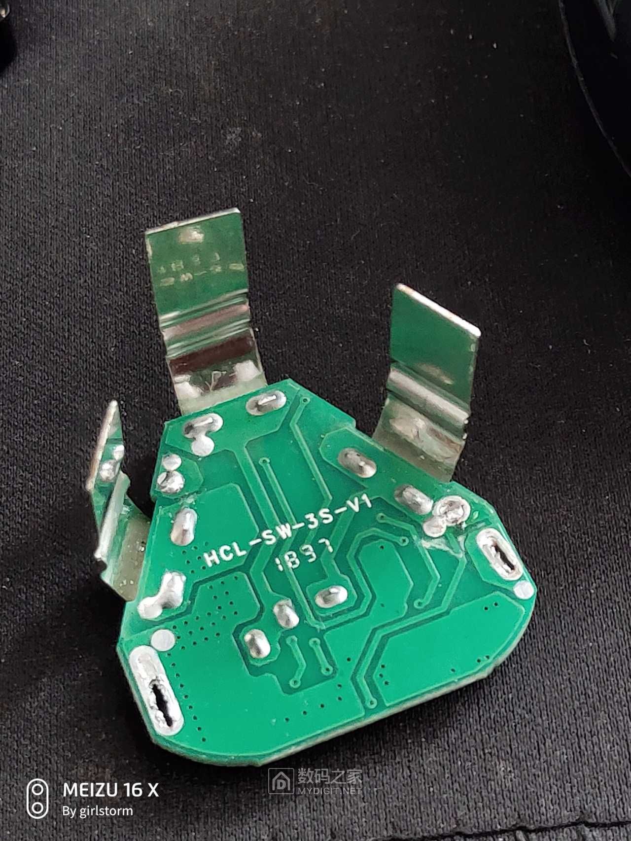

补个保护板图片: 15536589086885720927906717168842.jpg 15536589500222349615874515215360.jpg

发表于 2019-3-27 12:00:56 | 显示全部楼层
girlstorm 发表于 2019-3-27 11:40
这个是里面的那块儿板子。看样子曾经被厂家改过,vout+直接接到了vin+上,vin-和vout-中间只有一个R050 ...
咱俩这个座充应该是一样的,只不过电池端没有NTC,所以不加上拒充电的。

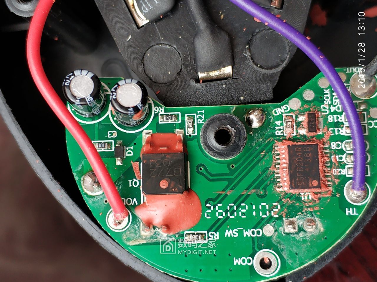

发表于 2019-3-27 12:13:28 | 显示全部楼层
座充有电源开关管加上电源线,需要一定压差才能使电池串才能转灯,座充有芯片保护加上电池保护板也有保护功能,双重的所以这个座充比那个带大电阻简易版的好,且充电后期好像是脉动断续充电。补张加NTC的图,这个NTC应该装到电池端。

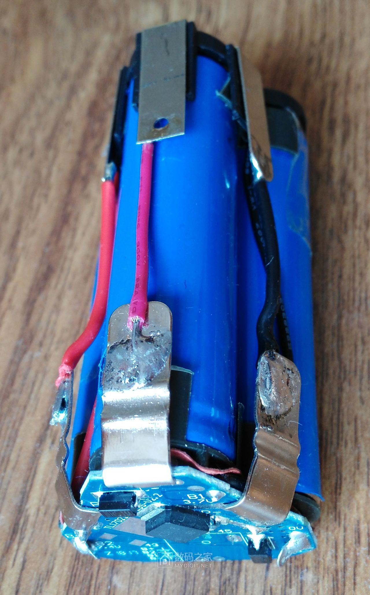

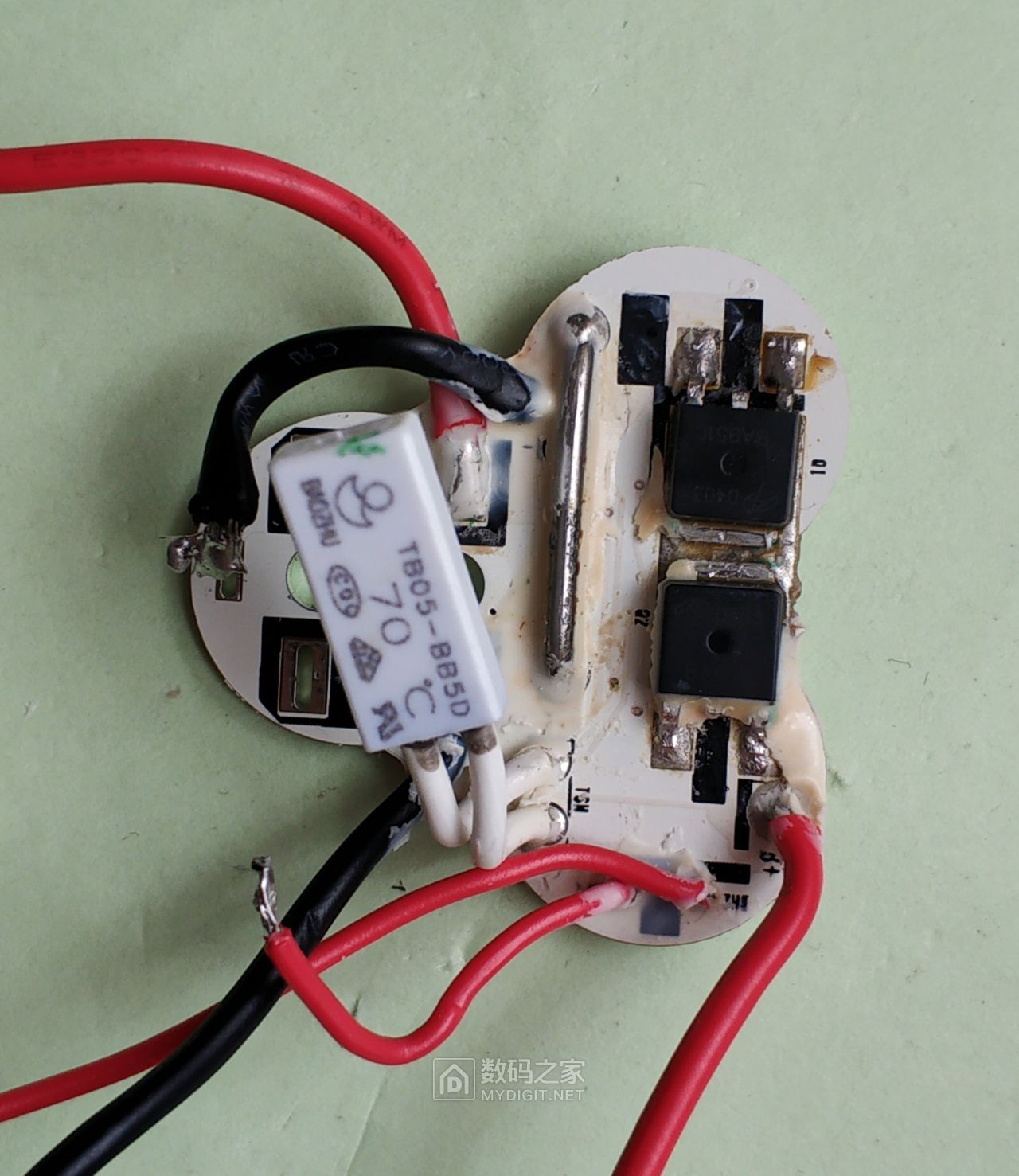

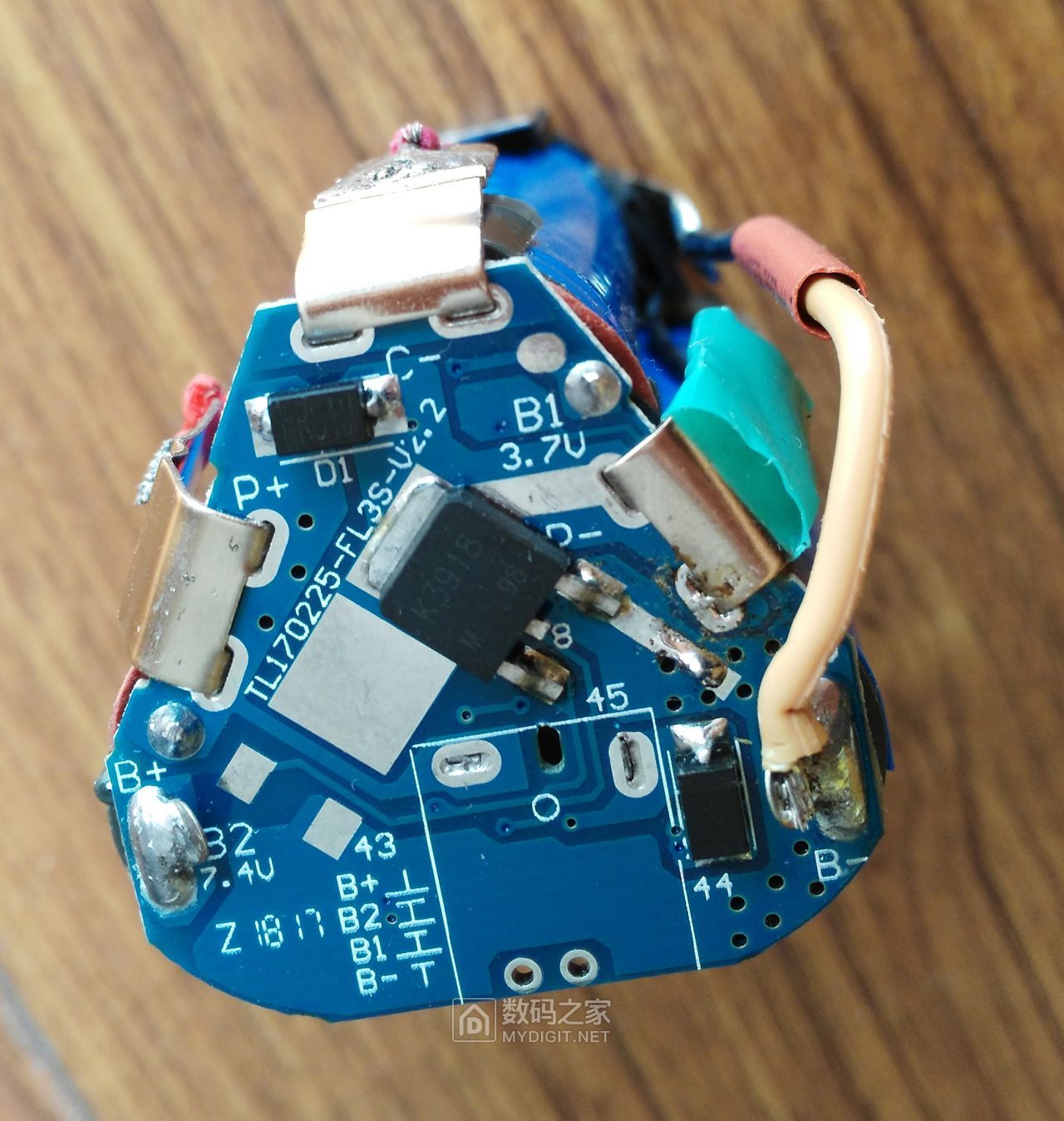

发表于 2019-3-27 13:07:01 | 显示全部楼层
girlstorm 发表于 2019-3-27 13:01
接电池里了,ntc是原来笔记本电池板上拆的
注意一下:插到座充上时电池端与座充端正负一致,你这个电池保护板与我那个不太一样。他家座充与保护板好像有多个版本,有时相互不配套:titter:

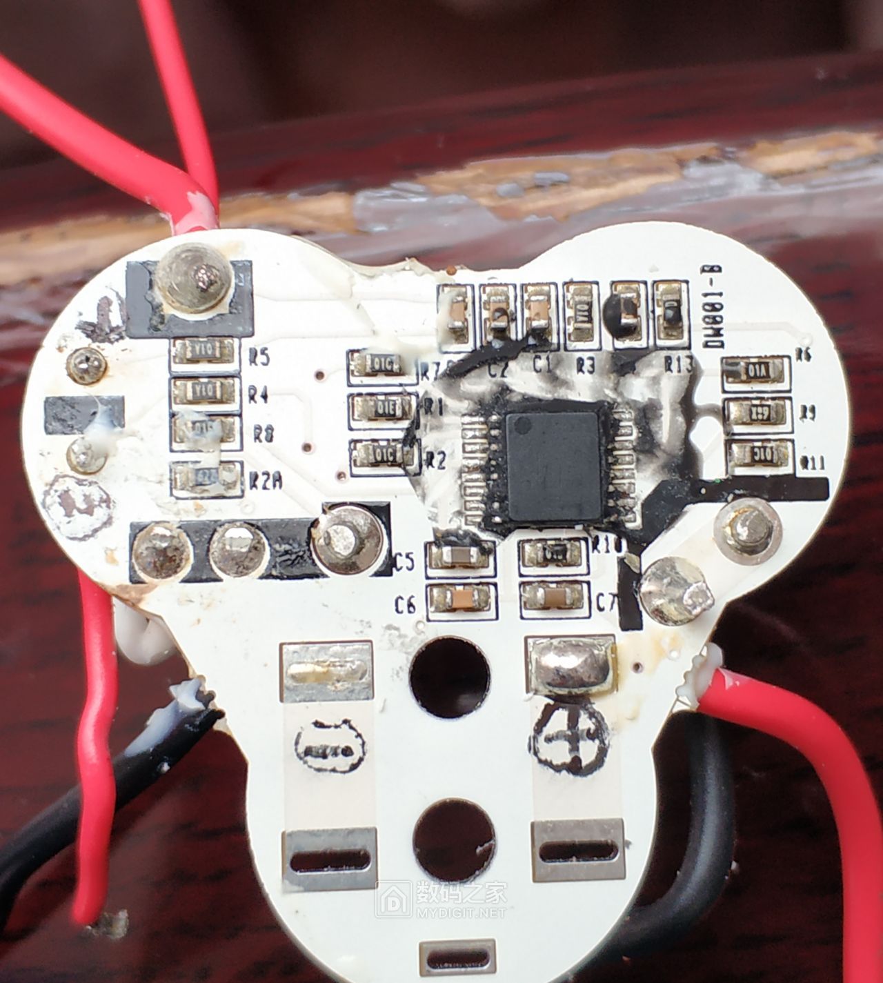

发表于 2019-3-27 15:06:52 | 显示全部楼层
真是越来越复杂了!你这种保护板与我的那种好像很相似,已经是我见过的第四款伟泰克电池包的保护板了。你说的T触点所对应的保护板上的焊点标识是不是C-(还有一款保护板上标的是C+)?如果是,那应该是用来充电的一个极,刚好对应于你前面展示的第二个充电座(板子电路很简单的那个)。所以,不同的电池包要匹配不同的充电座,随意混用是不行的!下面是我的一款电池包和保护板:

发表于 2019-3-29 13:36:26 | 显示全部楼层
这个没问题,正端有MCU控制的三极管管充电,负端是电流采样电阻
目前偶是在座充T端直接接了10K到地:
https://www.mydigit.cn/forum.php?mod=viewthread&tid=20145
后期可能还是在电池里接NTC好点

 楼主| 发表于 2019-3-27 17:12:15 | 显示全部楼层

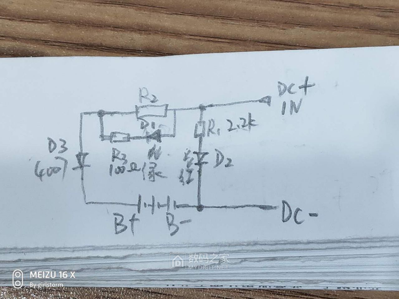

jack017 发表于 2019-3-27 16:46
这个简版充电座的电路我也研究过,没大搞明白。基于普通直流电压为充电座供电,红色LED应该是电源指示, ...
谢谢兄弟了,还是老老实实直充吧,3块的充电器扔了。
发表于 2019-3-27 17:01:42 来自手机浏览器 | 显示全部楼层
红灯电源指示灯常亮,D3防倒灌,绿灯充电指示灯当电池趋于充满B+升高使得绿灯负端电压抬升直至熄灭?猜的:sweat:没有这套充电器,只有那个带芯片的座充,保护板带芯片的电池,双重保护。

发表于 2019-3-27 16:46:33 | 显示全部楼层
girlstorm 发表于 2019-3-27 16:20
还有,也搞不懂简单的座充板子是做什么使用的,按照保护板重新把座充线焊接后充电器一直绿灯(dc+接电池 ...
这个简版充电座的电路我也研究过,没大搞明白。基于普通直流电压为充电座供电,红色LED应该是电源指示,始终常亮;绿色LED开始充电大电流时亮起,趋于充满时熄灭?:dizzy:

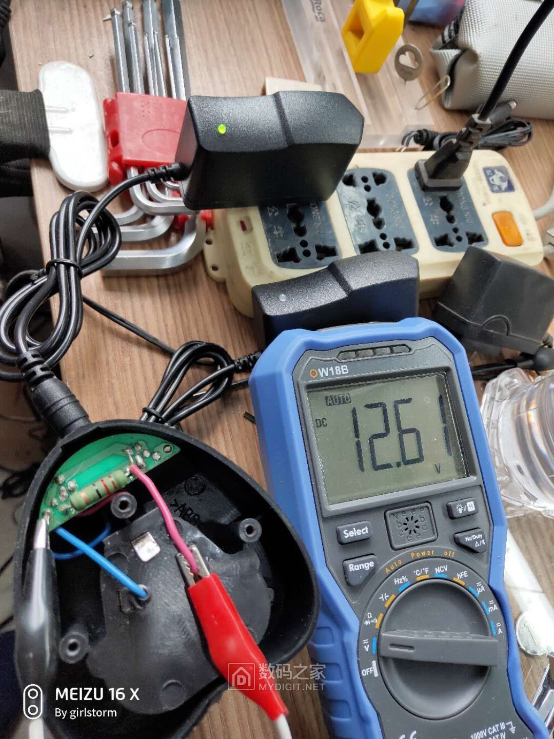

 楼主| 发表于 2019-3-27 16:20:22 | 显示全部楼层
jack017 发表于 2019-3-27 15:06
真是越来越复杂了!你这种保护板与我的那种好像很相似,已经是我见过的第四款伟泰克电池包的保护板了。你 ...

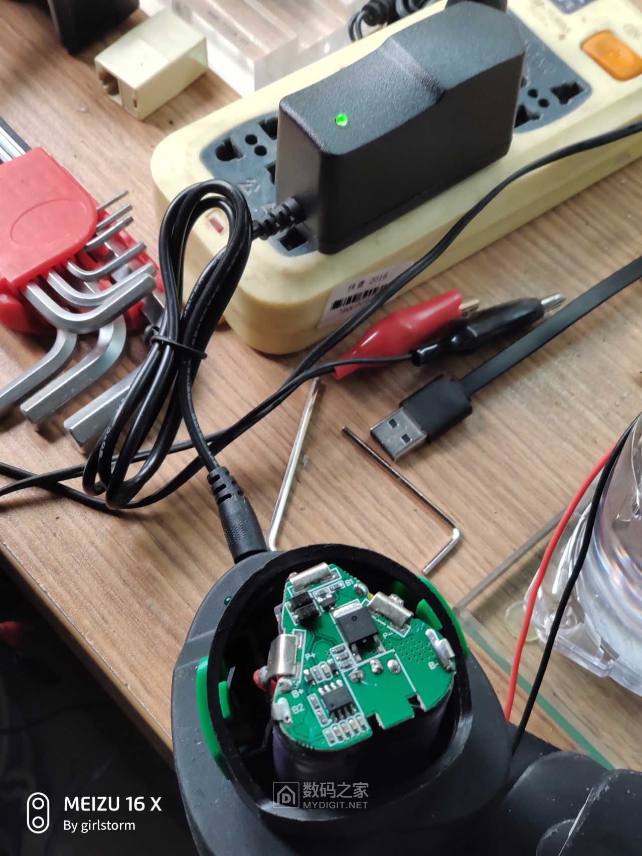

还有,也搞不懂简单的座充板子是做什么使用的,按照保护板重新把座充线焊接后充电器一直绿灯(dc+接电池﹢,dc-接T端)
上面是座充的电路,看不懂,R2是棕红黑12欧,给分析一下下
@aec
上图  用附带的3块钱充电器12.6V不转灯(跳过电路直充)
上图  用附带的充电器不转灯,电压还在升高
上图  换个好的充电器,正常转灯。
 楼主| 发表于 2019-3-27 15:50:57 | 显示全部楼层
跟你的板子类似,T端是C-
 楼主| 发表于 2019-3-27 15:49:54 | 显示全部楼层
aec 发表于 2019-3-27 15:35
你看下你的电池端所谓的检测极到底是检测还是充电用的,像30楼那兄弟那款的话,那不能对应带芯片的座充。 ...
看了一下保护板,检测极是C-   直连DC座的gnd。
发表于 2019-3-27 15:35:56 来自手机浏览器 | 显示全部楼层

 楼主| 发表于 2019-3-27 14:42:34 来自手机浏览器 | 显示全部楼层
aec 发表于 2019-3-27 13:13
你的保护板上红圈是什么线?

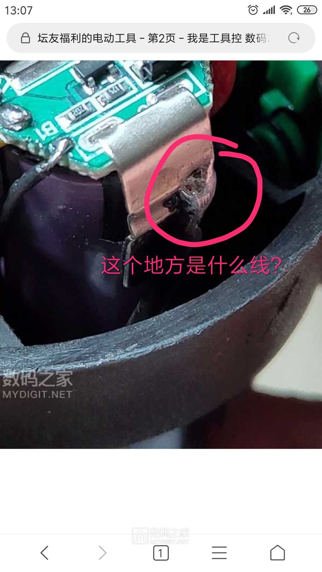

 楼主| 发表于 2019-3-27 14:32:24 | 显示全部楼层
你的保护板上红圈是什么线?
直接到电池外T触点
 楼主| 发表于 2019-3-27 13:21:12 | 显示全部楼层
aec 发表于 2019-3-27 13:07
注意一下:插到座充上时电池端与座充端正负一致,你这个电池保护板与我那个不太一样。他家座充与保护板好 ...
确实是,你那个白色的保护板还不错
发表于 2019-3-27 13:13:31 | 显示全部楼层
你的保护板上红圈是什么线?

 楼主| 发表于 2019-3-27 13:01:44 来自手机浏览器 | 显示全部楼层
aec 发表于 2019-3-27 12:53
并接到座充紫线与黑线上,但这样能充电不能起到过温保护,可以改装到电池上,因为没有合适的触片我暂时放 ...
1553662801815857685955970613205.jpg 接电池里了,ntc是原来笔记本电池板上拆的
