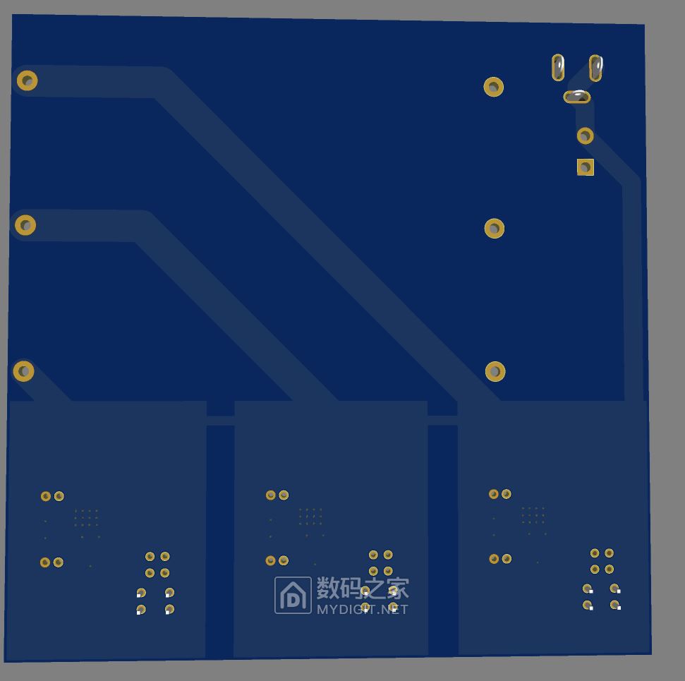

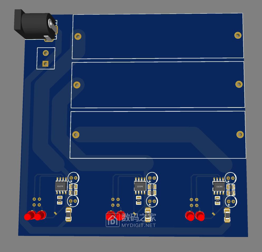

发表于 2020-10-17 02:34:28 | 显示全部楼层 |阅读模式
:sweat:立创凑单了一些4056  加上手里的明纬5v10A 想组个多充
一个5V10A输入-三块4056-分别给三节18650充电 没串联,查百度没看到这种。。。小白不懂啊

发表于 2020-10-17 11:10:49 | 显示全部楼层
4056 有很多一部分是用来发热了,毕竟是线性降压
发表于 2020-10-17 10:59:23 来自手机浏览器 | 显示全部楼层
可以,不过那个5521插座要质量好的

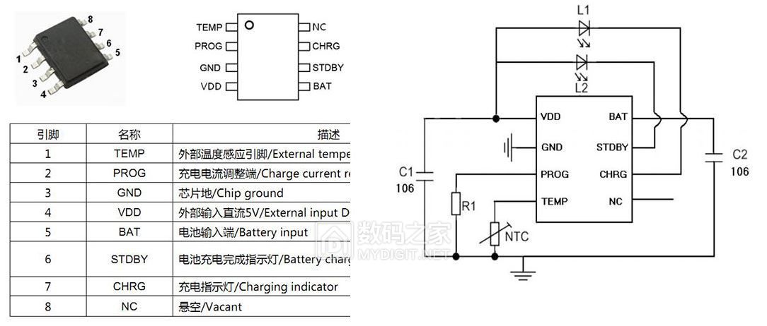

 楼主| 发表于 2020-10-17 02:53:06 | 显示全部楼层
duomingxing 发表于 2020-10-17 02:49
电路图能看懂不,能看懂了才能画嘛
:sweat:简单的能行,我这个电路跟芯片的电路不同,我用的是TP4056的,5V输入过一个0.4欧电阻进4056,两个滤波电容手头没货,所以加个电解电容的位置 方便使用
发表于 2020-10-17 02:49:29 | 显示全部楼层
cengjing1 发表于 2020-10-17 02:44
是小白啊,来问问大佬们 求证下 再改进
电路图能看懂不,能看懂了才能画嘛
 楼主| 发表于 2020-10-17 02:44:42 | 显示全部楼层
duomingxing 发表于 2020-10-17 02:40
并联充是没问题的,坛子里有测试,但是我怎么觉得你的板子画错了呢
是小白啊,来问问大佬们 求证下 再改进
发表于 2020-10-17 02:40:17 | 显示全部楼层
